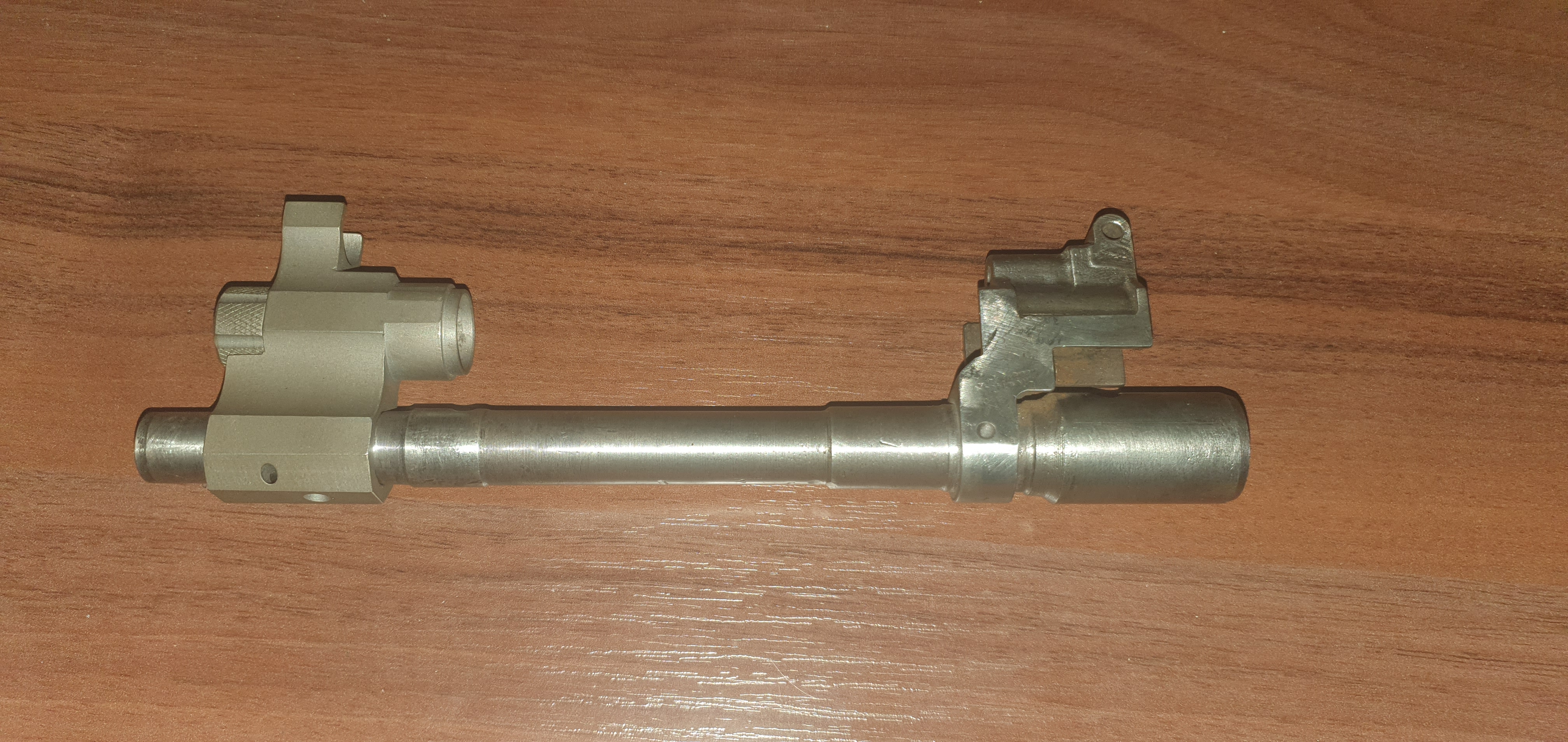

    Сгорел немного аксу.... тобишь полностью. Да так, что ствол немного повело, пружины отпустились все. Ствол выровнян по отражению и на проход контрольной круглой вставкой- откалиброванным прутком. Вот думаю, стоит ли его восстанавливать или отправить в утиль. Все как бы цело и работает. Вот только вопрос- сильно ли отпустился металл и отпустился ли вообще? Какие будут советы у специалистов?

    Я колись прослухав курс матеріалознавства (по факту - сталезнавства) в КПІ. Можу сказати точно: якщо температура піднімалась вище 700 градусів (метал хоч трохи світився червоним) - це в утиль. Сталь відпустилась і стала дуже м'якою. Якось стріляти буде, але не довго і не точно. Це про ствол.
    Навіть якщо температура була нижчою, то відпустились більш тонкі деталі: прожини, тощо.
    До речі - якщо ви змогли вирівняти ствол просто механічним зусиллям - це точна ознака того, що сталь відпустилась і більше не придатна до стрільби. Загартована сталь не зможе прийняти пластичну деформацію. Вона або зламається, або повернеться до початкового стану.
    Соррі за погані новини... :-(

    Сколько единиц по роквеллу должна быть твердость ствола?

    А какие до пожара там были калёные детали?
    Там всё штамповка, почистить,переворонить и будет как новый. С УВ

    А кто стволы делает калёные???? Стволы делают из термоустойчивой хромо, ванадия, молибденовой легированной стали. С УВ

    Согласен с вами. Пружины делаются из стали 65Г и они имеют так называемую воздушную закалку или навивку на натяжение, а потому они отпускаются на очень низкой температуре. Все остальные детали штампованные. Ствол на оружии не каленый, иначе он бы просто при перегреве во время стрельбы треснул. Поэтому он имеет нормализацию по прочности до какого либо значения по роквеллу и может иметь упрочнение по поверхности работы пули. Сталь на стволе скорее всего хромвансиль, думаю 30 ХГСА скрее всего или ей подобная. Фото скину вечером и еще к спецам будет пару вопросов.

    Твердість сталі стволів 33-34 HRC. Тобто вони мають можливість пластично деформуватися і легко обробляються інструментом у стані готового виробу.

    На жаль, ні. Там вкладиш ствольний точно відпуститься, відпаляться закльопки. Та й від полум'я вигорить сама сталь, втратить вуглець. Буде шалено кородувати.
    Тобто зброя після пожару працювати якщо і буде, то на жаль вже не так довго, як справна нова.

    Нет в этом ничего страшного. Применится кислотное воронение ржавым лаком и все будет ок.

    а ничего шо ствол хромированый?
    И после 1-10 выстрелов он может вылететь вслед за пулей?

    никуда он не вылетит и сидит прочнов своем месте на родном штифту

    Что значит хром? Поясните ход ваших мыслей?
  19. Mad Max Subaru
    Mad Max Subaru Stabsfeldwebel
    1.825
    Ангола
    Ствол хромированый.
    перегрев.
    Рихтовка.
    дальше стоит пояснять?
    akms1974 подобається це.
  20. yjriy
    yjriy Obergefreiter
    45
    И чтоиз этого? осыпания не будет. Неоднократно рихтовали стволы и они отработали не один десяток магазинов.

    Все верно. Визуально ствол выправлен на призмах за 20 минут. Точную проверку на биение произведу в центрах при помощи индикаторной стойки.
    впридачу, из-за разрушенного газблока, придется как-то поставить регулируемый титановый газблок от Сайги.
