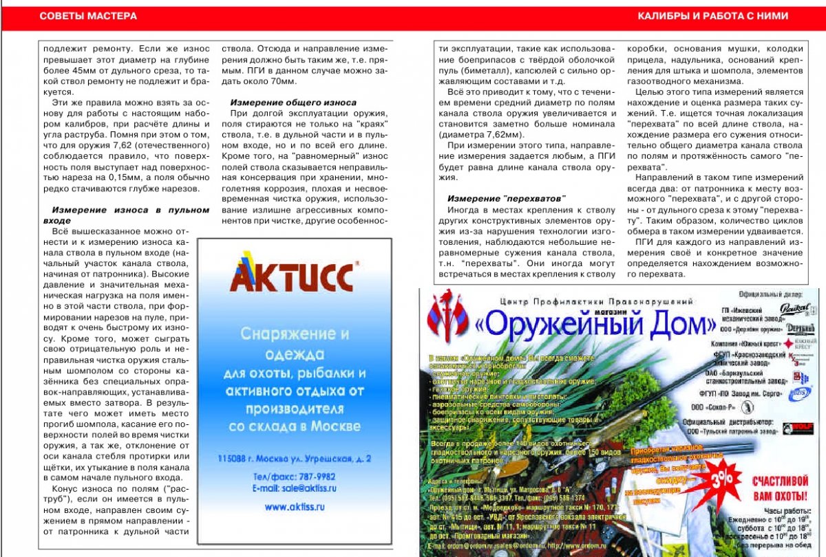

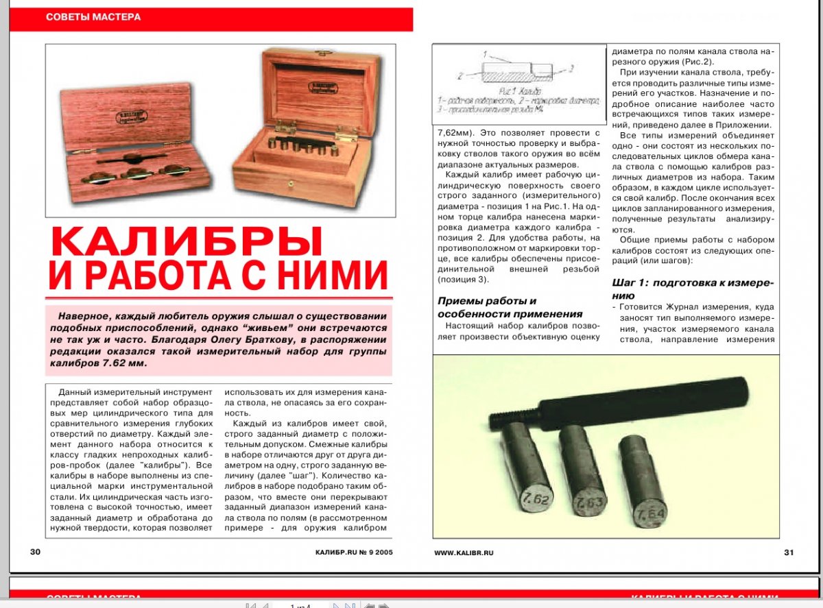

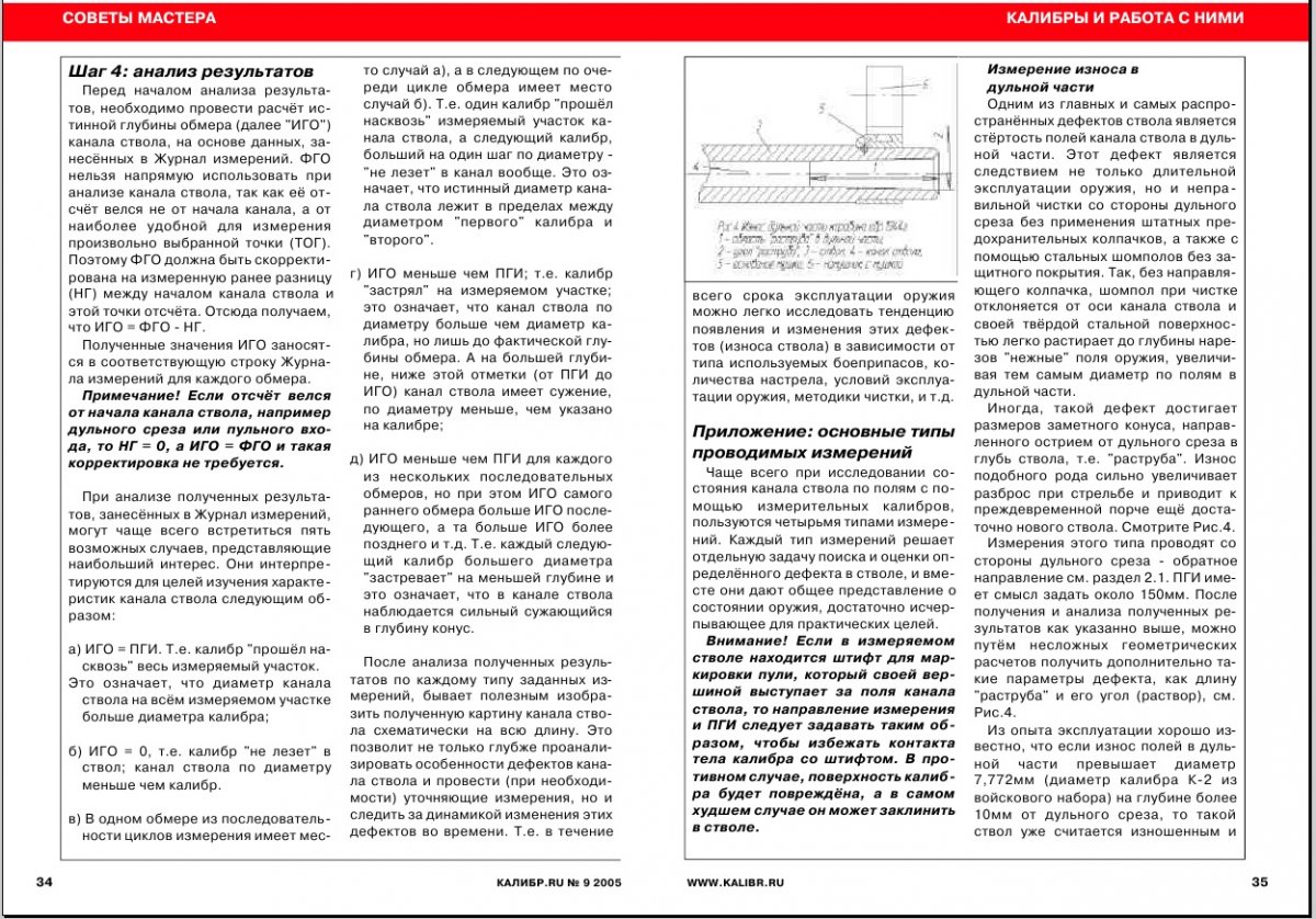

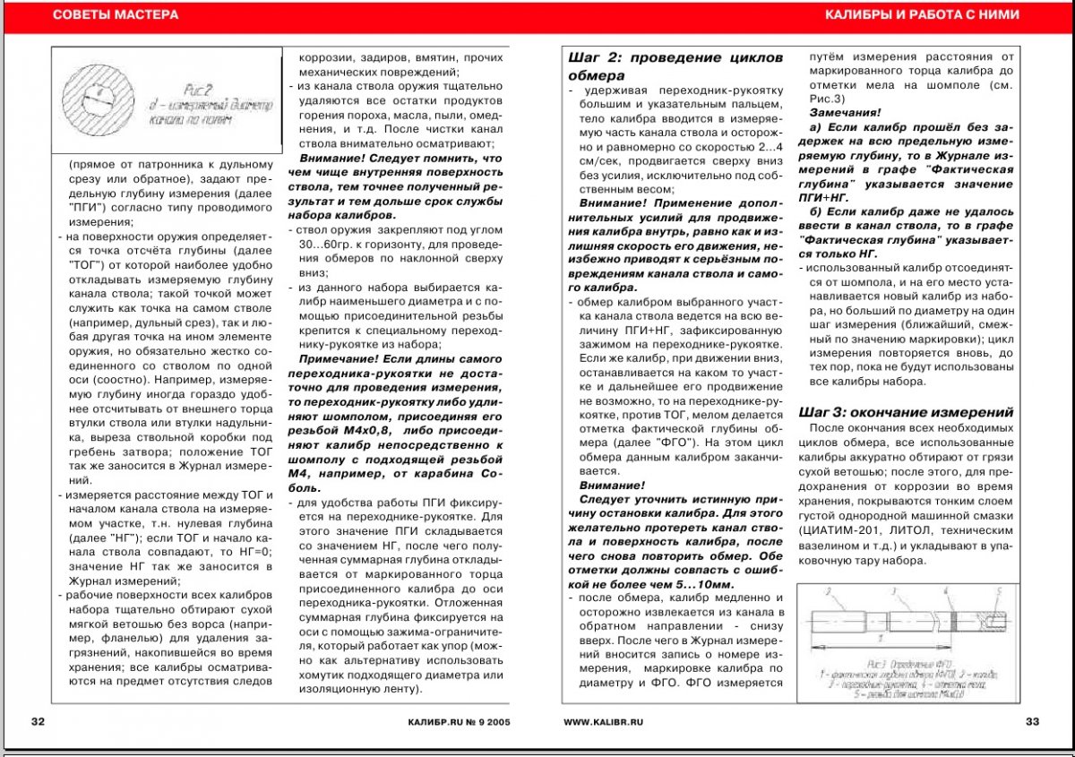

    Все верно. Но по моим наблюдениям самые " жирные" стволы были в период с 65 по 69 год. С чем это связано, не знаю. И я больше поклонник не ижевских, а тульских стволов.

    Ну если уж так разобраться, что чем больше калибр по полям, тем меньше он деформирует пулю :)
    7.62 как раз получается максимально деформирует :)
    Еще очень любопытно померять таки диаметр канала ствола именно по нарезам, и там будет совсем не 7.92 а немного больше. Может быть даже 8мм
    Вот и думайте, как там по стволу идет пуля, если по нарезам диаметр например 7.95, а диаметр военной пули примерно 7.86-7.88, и на что именно в этом случае влияет диаметр по полям :)
