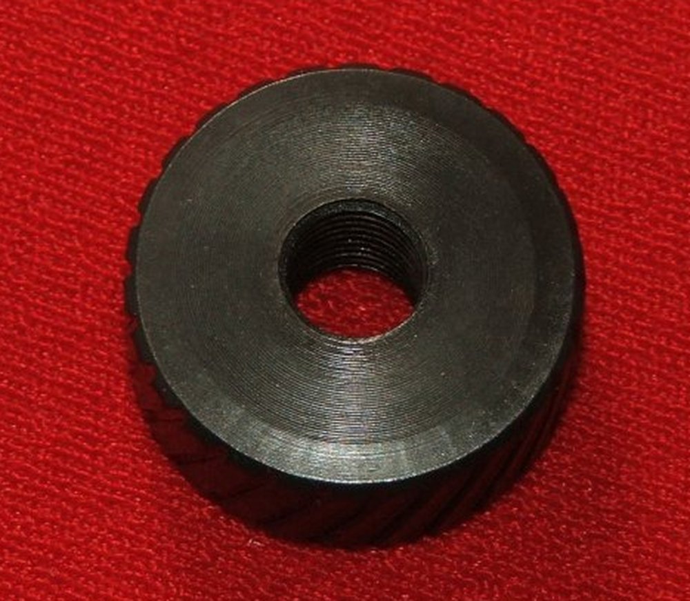

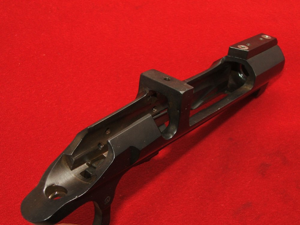

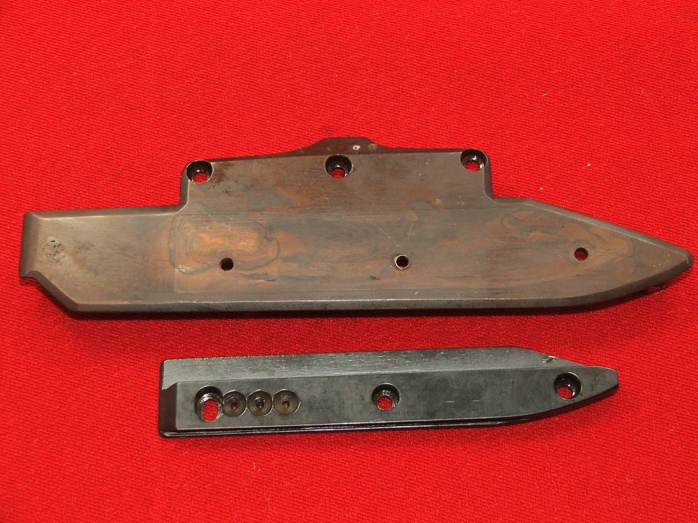

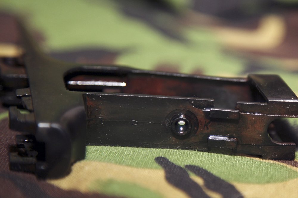

    Вот еще фото
    Увеличил
    - "образцовое воронение" заказчика - на красном фоне;
    - "ужасное воронение" моя работа - на фоне камуфляжа
    Имеющий глаза, да увидит...

    П.С. Даже на тех фото которые ты сбросил видны пятна коричневого оттенка, а местами вкрапления рыжего. Это дефект фото или так и есть?
    Cybermaster подобається це.
  3. Agent_007
    Agent_007 Stabsfeldwebel Клуб взаимопомощи
    3.683
    "Вкрапеление рыжего" это,как я понял на резьбе на шайбе от ПБСа, так это тряпочкой убирается легко, так, как это есть не вкрапление.

    прошу прощения за флуд. Но все таки камрад Agent_007 не Господь Бог. И воронит он суперово. И обясняет всем про припой который вступает в риакцыю при воронении. еще раз попробую я обяснить. затвор состоит из легированной стали , поворонить его однотоннно не реально. Более того к затвору пиварен кусок вообще не понятного метала в качестве рукоятки перезарядки. Разные металы ведут себя по разному при воронении . Не первый год в теме! По фото топикстартера на мой взгляд все зделанно так как должно быть!
    Мой вывод. набор металов дал такую гамму оттенков.

    Да дело даже не в разных металлах. И даже не в том, что оловом приклеено. Дело в том, что я сообщил заказчику, что так случилось и сообщил, что припаяю нормальным припоем, и после этого повороню, но заказчик отказался и попросил прислать все, как есть. Я выслал. После этого он попросил вернуть деньги. Я попросил высказать претензии по поводу воронения мелких деталей, тех, на которые не было воздействия припоя и легирующих добавок. В ответ молчание. Я вернул человеку деньги. И вторично попросил высказать конкретные претензии по поводу воронения. В ответ молчание. Я в третий раз повторил просьбу, сообщив, что в противном случае создам тему в ЧС. Уважаемый Рудольф, зная, что лучшая защита, это нападения создает тему в ЧС. Интересно, что на момент создания им темы У НЕГО НЕ БЫЛО КО МНЕ ПРЕТЕНЗИЙ, вороненные детали у него, деньги за воронение у него, он отказался от устранения брака при изготовлении крепления. А тему в ЧС создал для того, потому, что понимал, что я создам тему и попрошу оплатить свою работу. ВОт как то так...

    Сравните детали в посте 26, у кого лучше воронение?!

    Давайте рассмотрим однородные, железки.
    Один я вижу коричневые разводы?

    Конечно не вы один видите разводы. Они ессно есть.
    Попробую еще раз на конкретной фотографии пояснить. Нижняя деталь, а именно ласточкин хвост был "приклеен" в верхней оловом, на верхней детали видно контур, по которому располагалась нижняя деталь. В двух или в трех местах располагался "клей", который под воздействием температуры расплавился, в следствии чего образовались пятна и подтеки, в том числе, так, же образовались неоднородности на остальных крупных деталях, которые воронились вместе с этими двумя.
    Исходя из того, что заказчик написал, что сам вороню детали, можно предположить, что он предполагал воздействие высокой температуры на припой, а потому решил, что лучше отправить воронить кому нибудь другому все детали, авось пройдет. Не прошло. А раз не прошло, то зачем платить за остальные десяток полированных и нормально вороненных деталей?!
    Повторюсь, у господина Рудольфа претензий ко мне после того, как я вернул ему деньги не осталось, о чем он неоднократно писал в личке. Остались мои претензии к нему, а именно вопросы, на которые он не желал отвечать. Тема в ЧС появилась после того, как я написал, что в случае не ответа на поставленные мной вопросы создам тему в ЧС.
    Вот как то так...

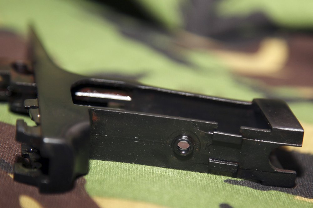

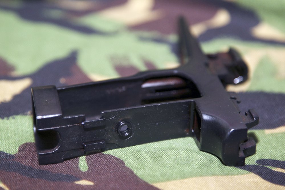

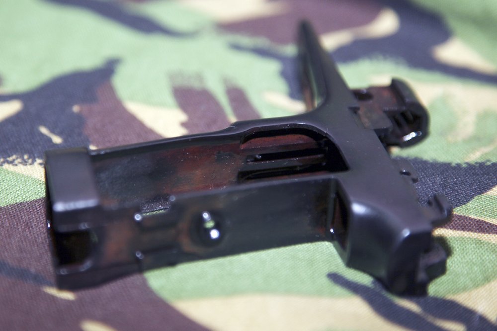

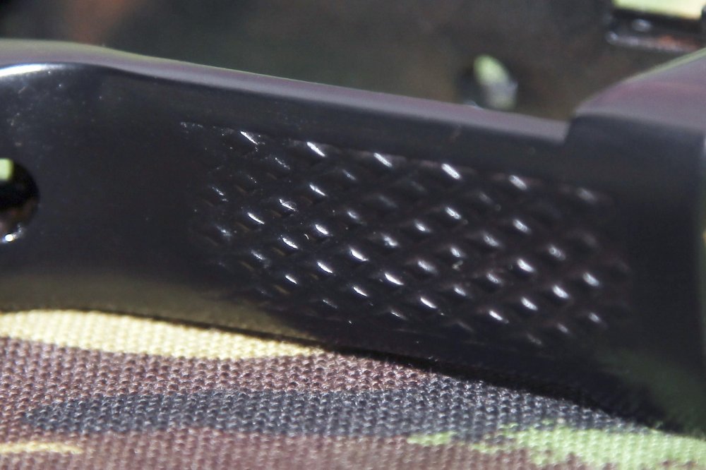

    Все отправлено по назначению. Вот специально сделал фото для обьяснения что такое есть рыжие пятна и рыжие вкрапления
    Вот предмет с пятнами
    А вот уже пятен нет
    И дальше аналогичные фотографии...
    Легким движением руки с тряпочкой пятна удаляются....
