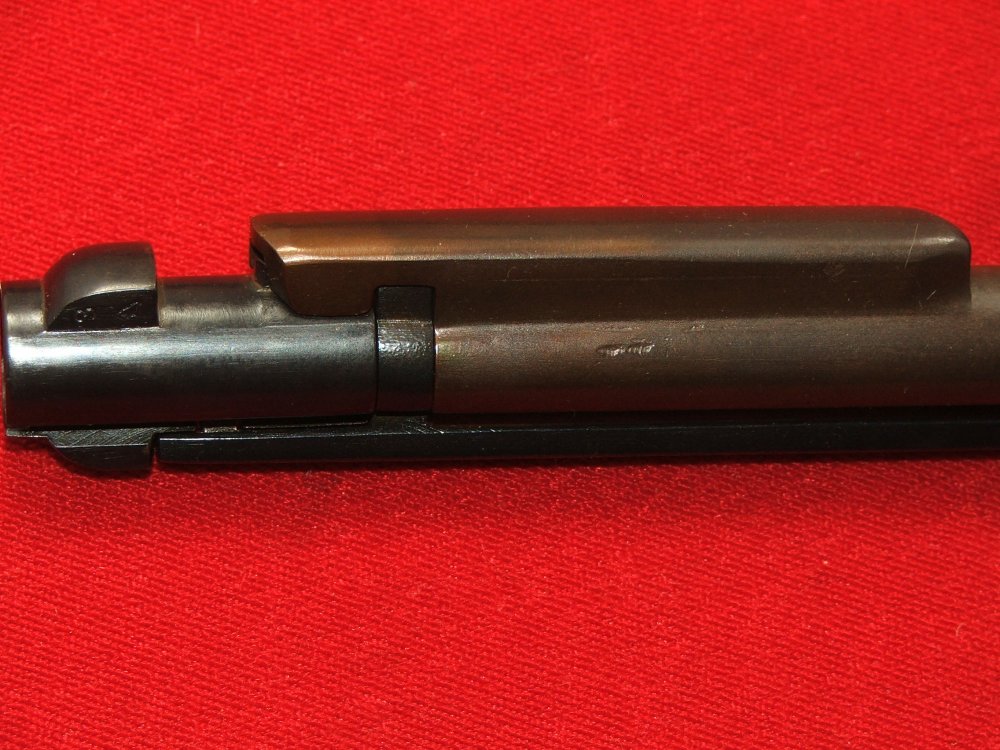

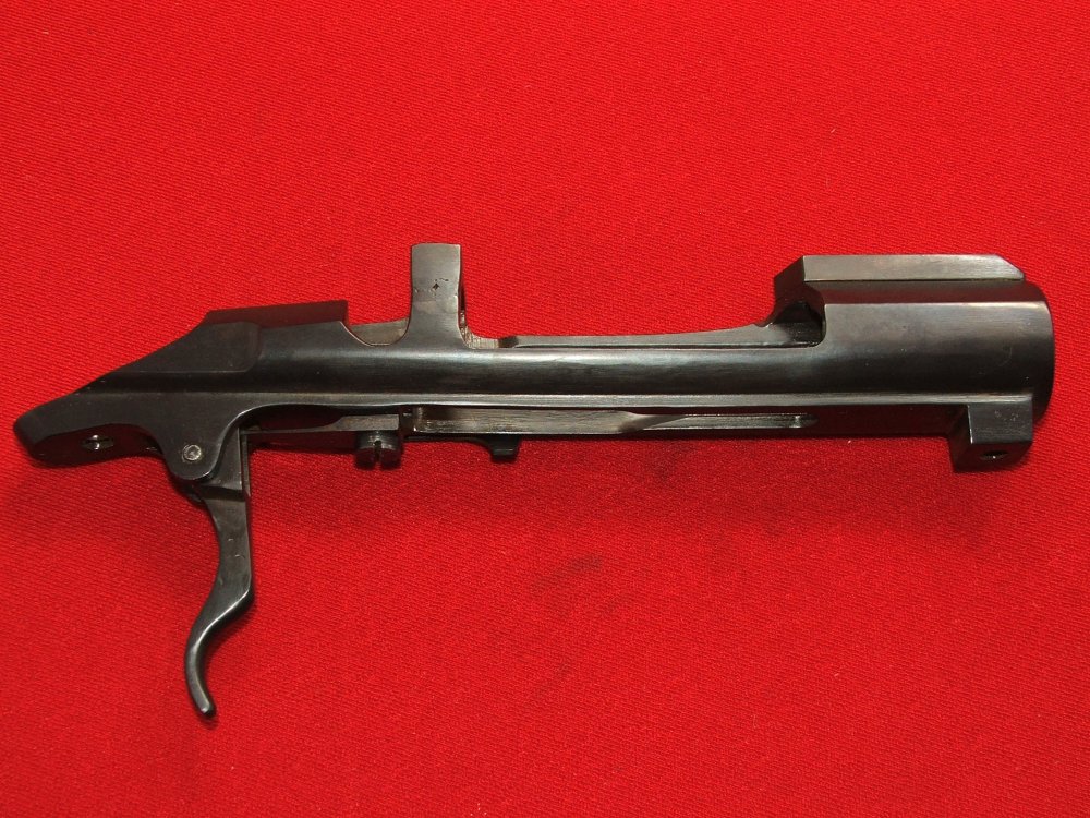

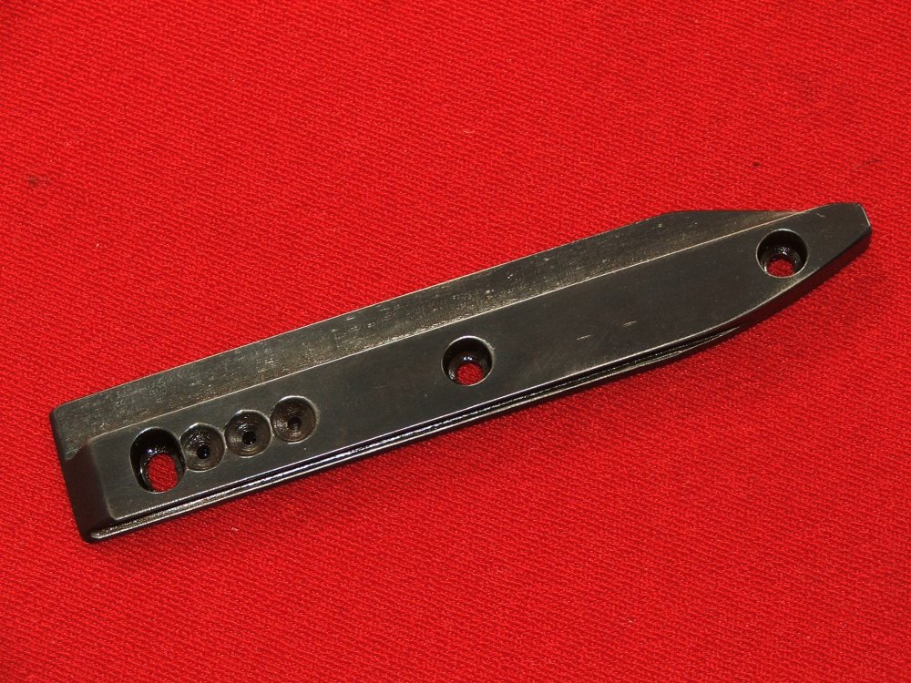

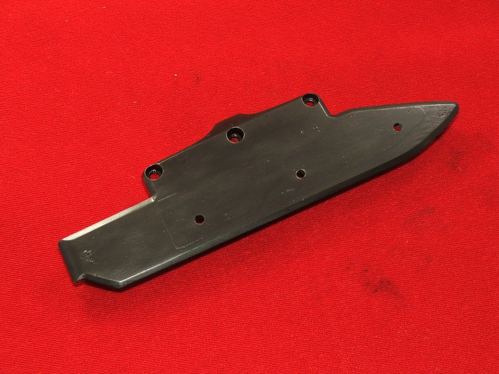

    Мною было заказано воронении запчастей у пользователя Agent_007 сроки были установлены заранее что он в течении 1 недели выполняет мой заказ.
    По истечении недели Agent_007 перестал отвечать на мои сообщения. По непонятным мне причинам.

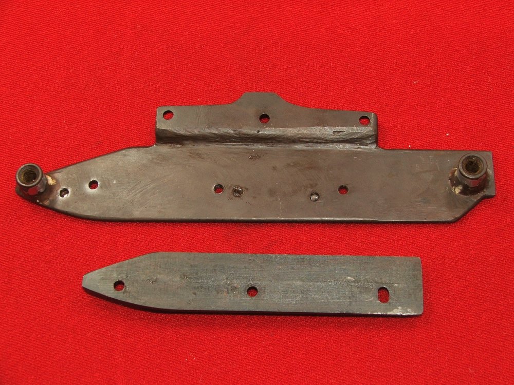

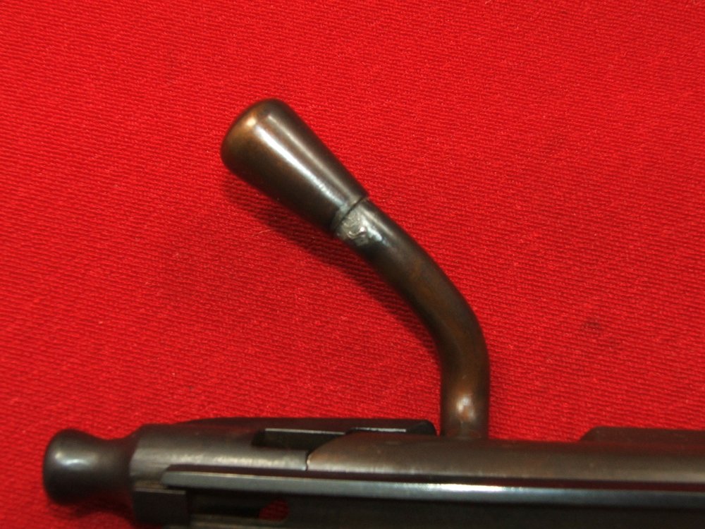

    После того как прошло две недели Agent_007 сообщил мне что во время воронения одна из деталей была им испорченна. То есть в процессе воронения отпаял ась боковая планка типа ,,ласточкин хвост,, которая была выставлена и настроена под прицел.

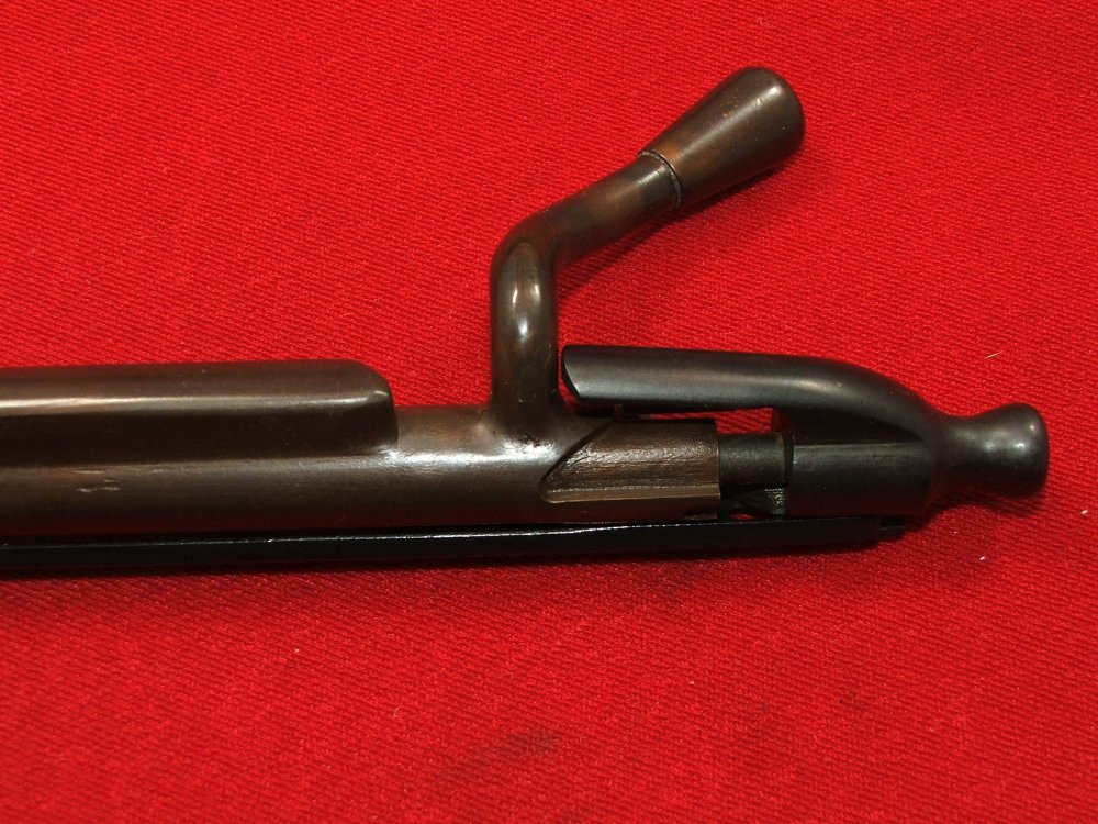

    Это еще пол беды, после получения деталей я обнаружил что все детали разноцветные.
    Цвет колеблется от фиолетового до коричневого.
    Фотографии запчастей прилагаю.
    Я связался с ним в ЛС и попытался ему объяснить, что эту работа качественным и не дорогим воронение не назовешь.
    Так же я просил вернуть мне сумму денег уплаченную за его работу.
    После нашей переписки Agent_007 он мне заявил что его работа выполнена качественно и в противном случае если я от него не отстану он создаст тему в ,,Черном списке,,.
    Все детали которые он мне прислал я вынужден заново пере воронить.
    Прошу Модераторов разобраться в данном споре.
    С уважением Сергей

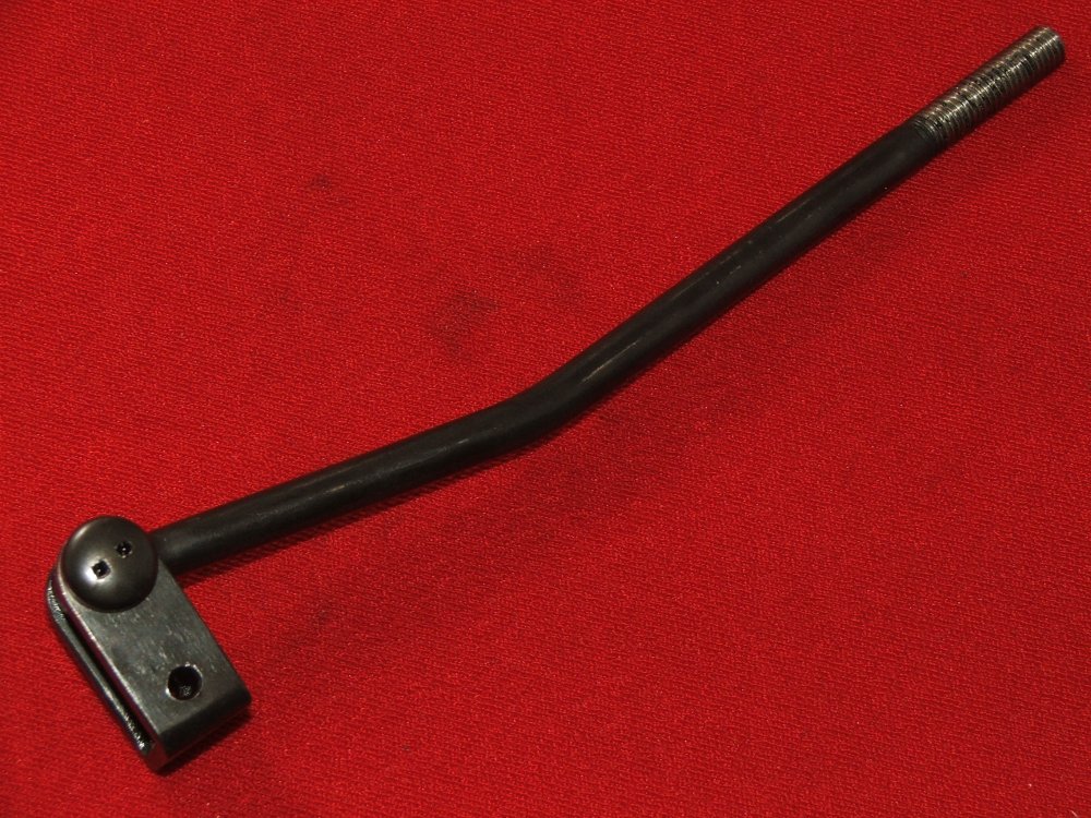

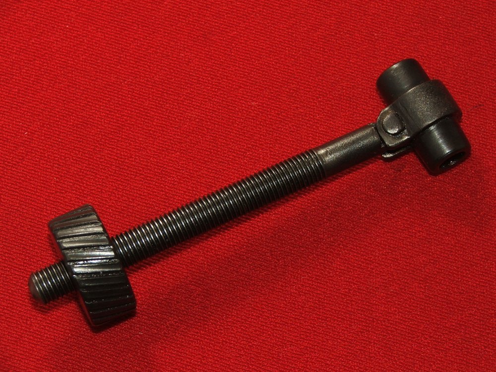

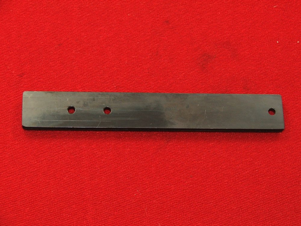

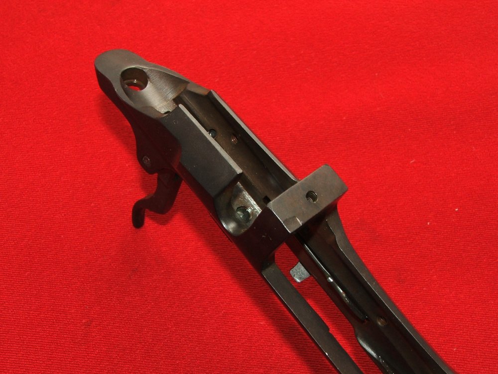

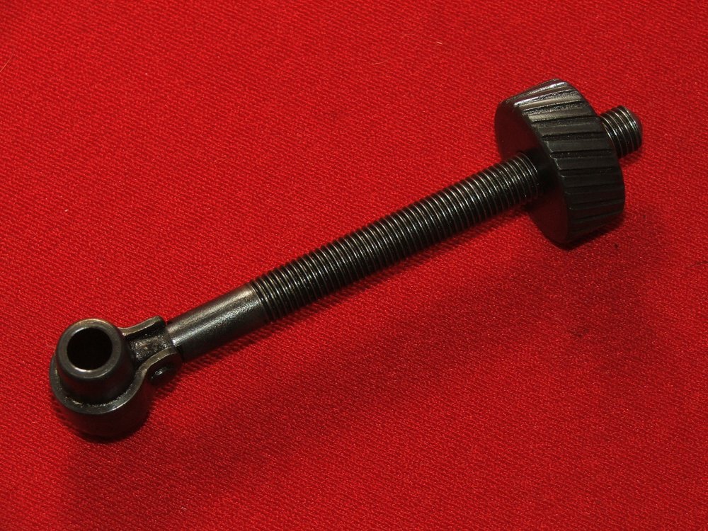

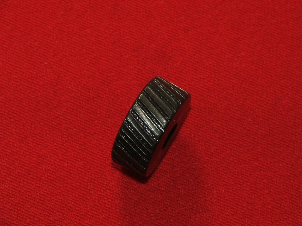

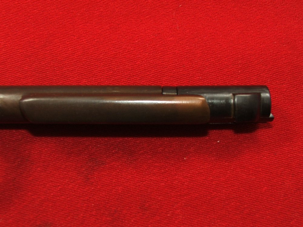

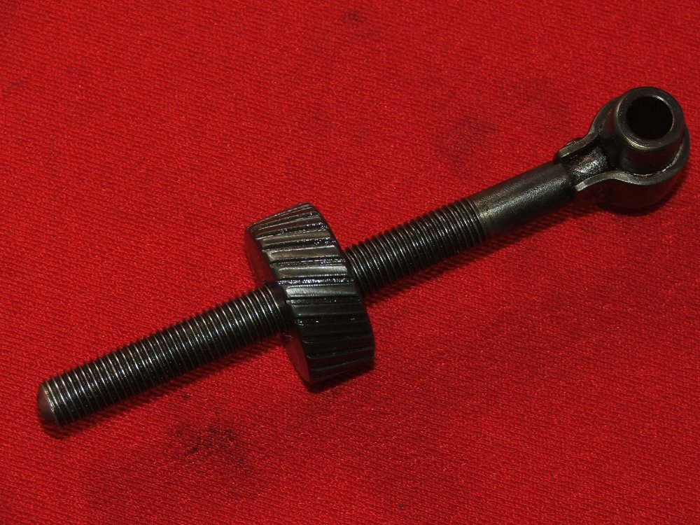

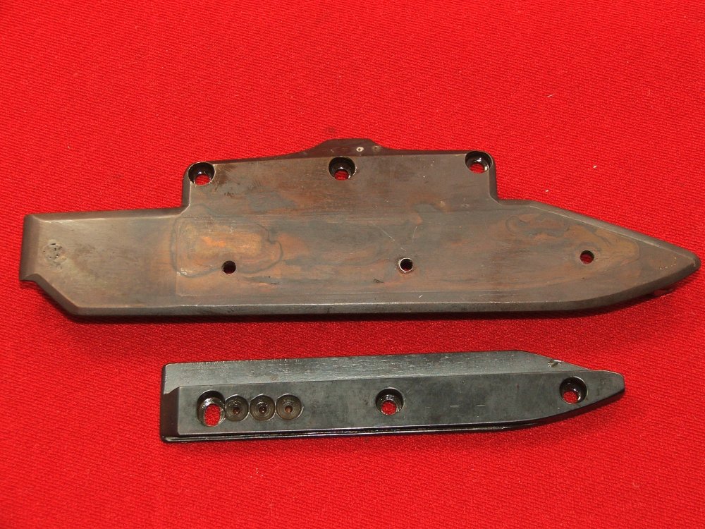

    Фотографии деталей которые мне прислал Agent_007 после ,,качественного и не дорогого воронения,,.

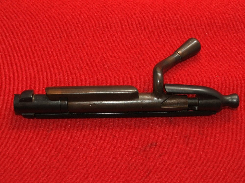

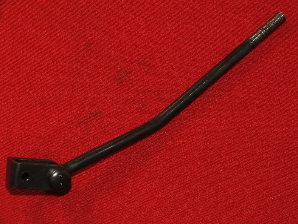

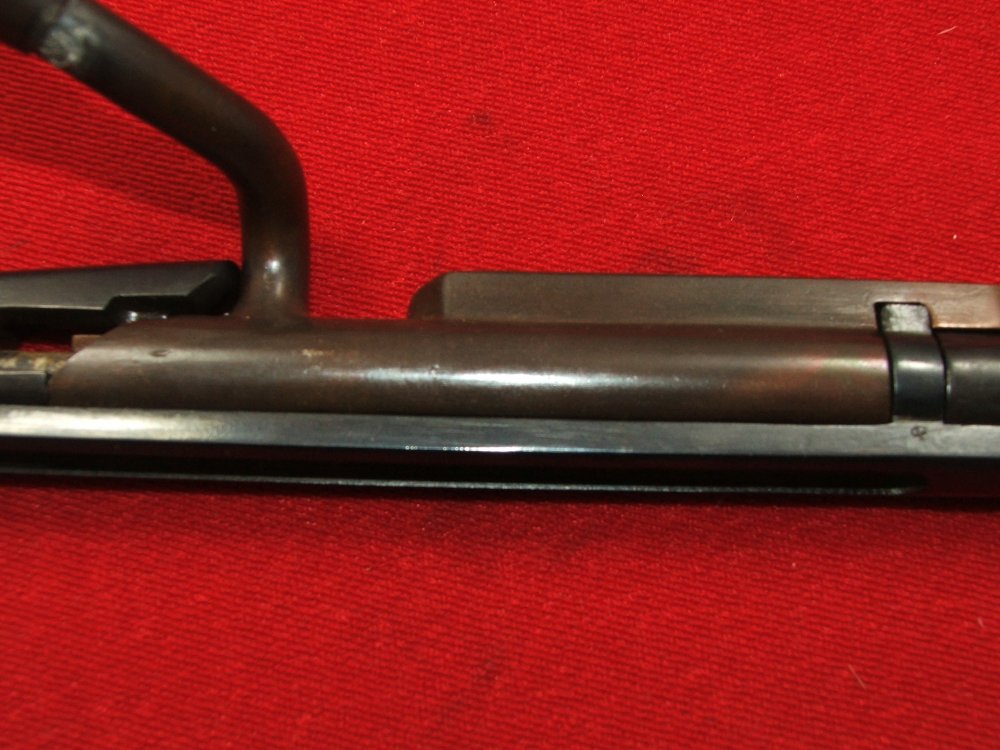

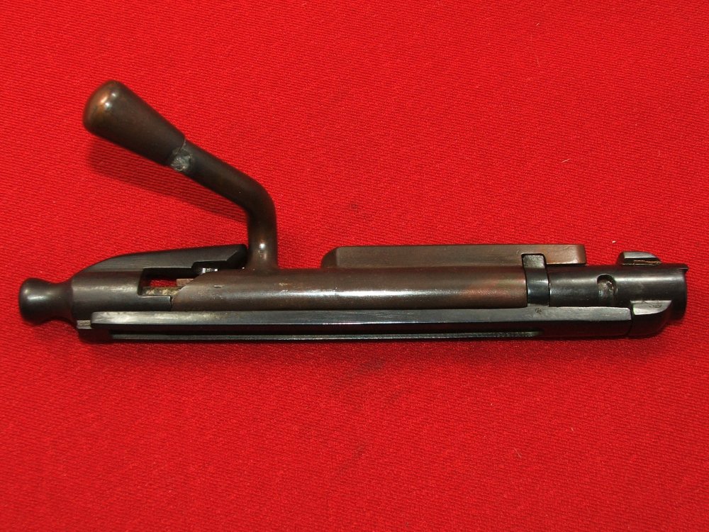

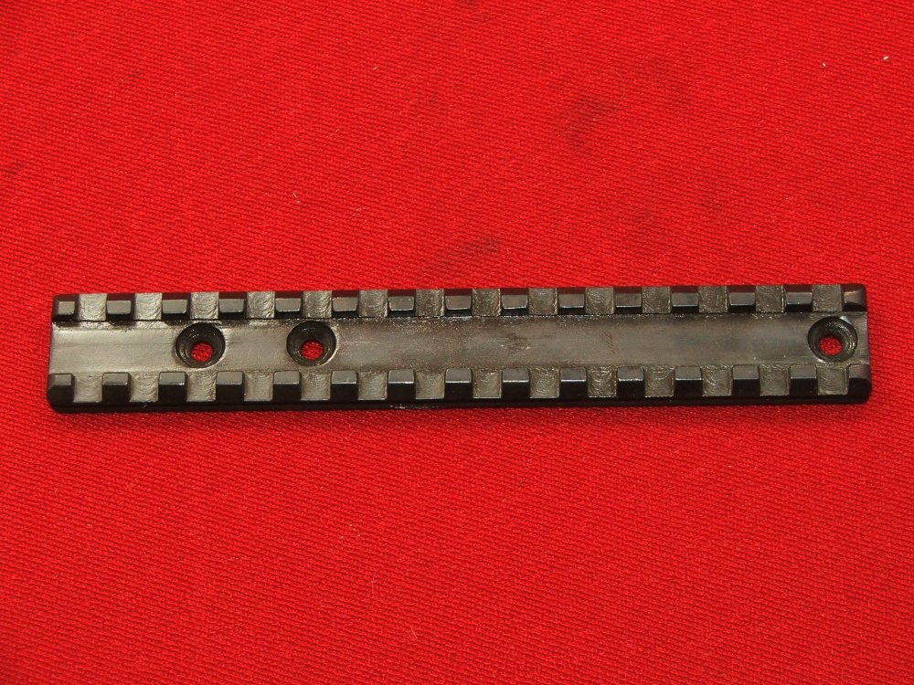

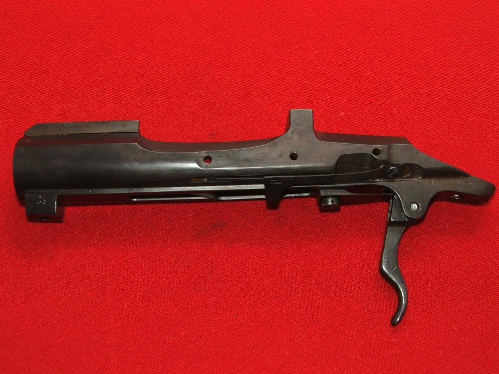

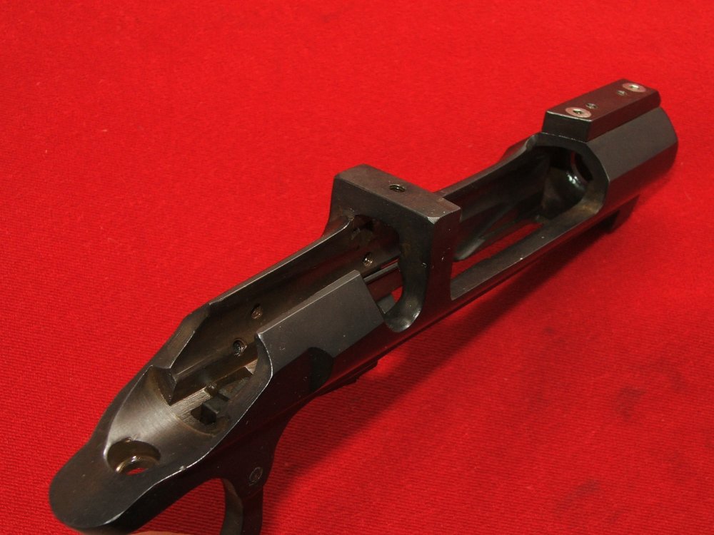

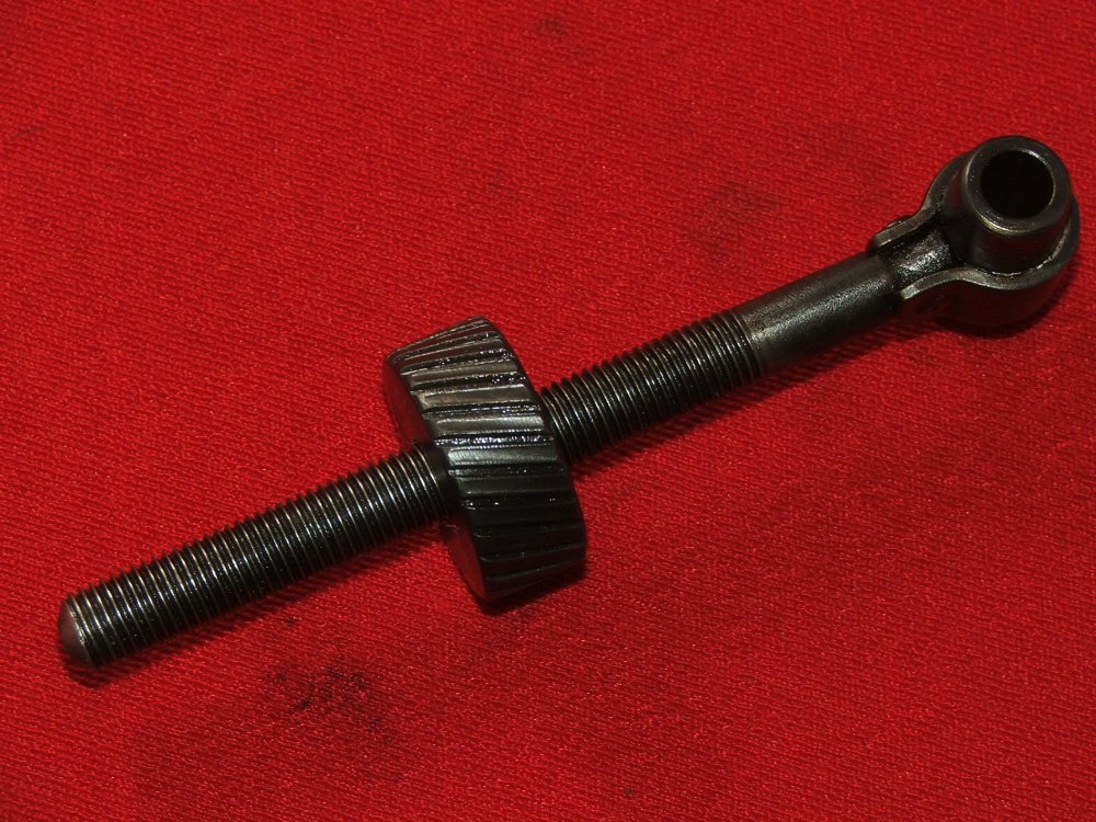

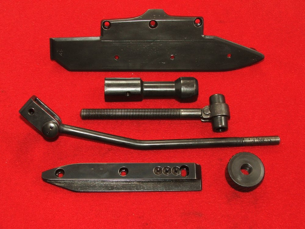

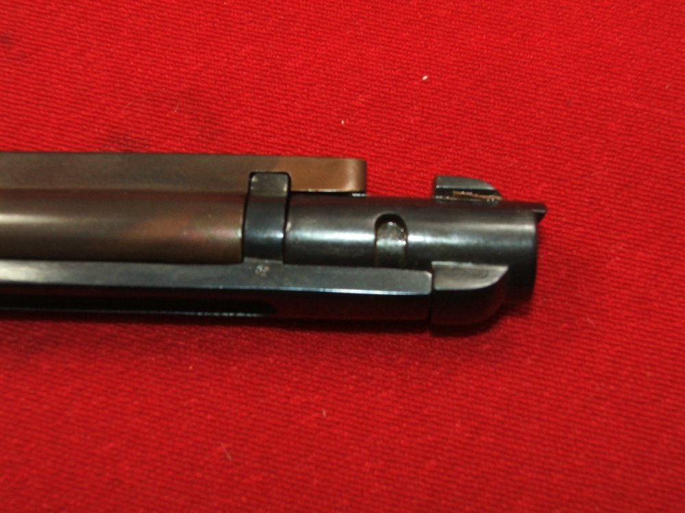

    Вот пример воронения на которое я рас читывал и за которое я заплатил Agent_007 600 гривен.
    Детали показанные на этих фотографиях я вынужден был воронить сам. Две детали мне пришлись переделывать после Agent_007.
    Это боковое крепление и основание под него.
    На фотографиях видна разница в качестве воронения.

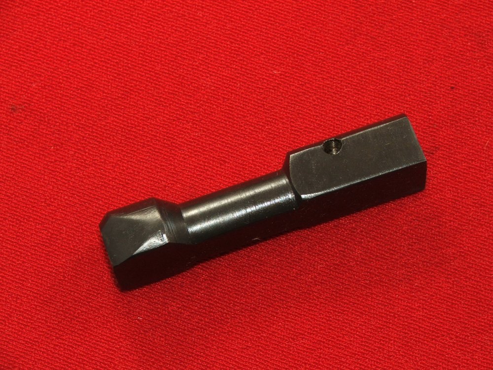

    Фото №2

    Немного ОФФ ТОП! А зачем вы воронили затвор? Там как Я знаю высоко легированная сталь. А к ней как-бы не очень берётся оксидирование + эта часть всегда в механическом воздействии?

    Я так понимаю ржавый лак, после него нужно проваривать в масле а температура его кипения совсем не такая как у воды - другими словами пайка как бы отвалилась вполне закономерно...

    Вставлю свои пять копеек - модератор не ругай меня, может помогу прояснить ситуацию. Дело в том, что самне первый год прибегаю к воронению, но пользуюсь сугубо фабричным полноценным воронением (ни раскалённые детали в отработку масла, ни клевером, ни даже ржавым лаком, а именно фабричным воронением) и заметил, что разные стали и сплавы дают при этом способе разный цвет покрытия. Могу если надо подтвердить фотками.

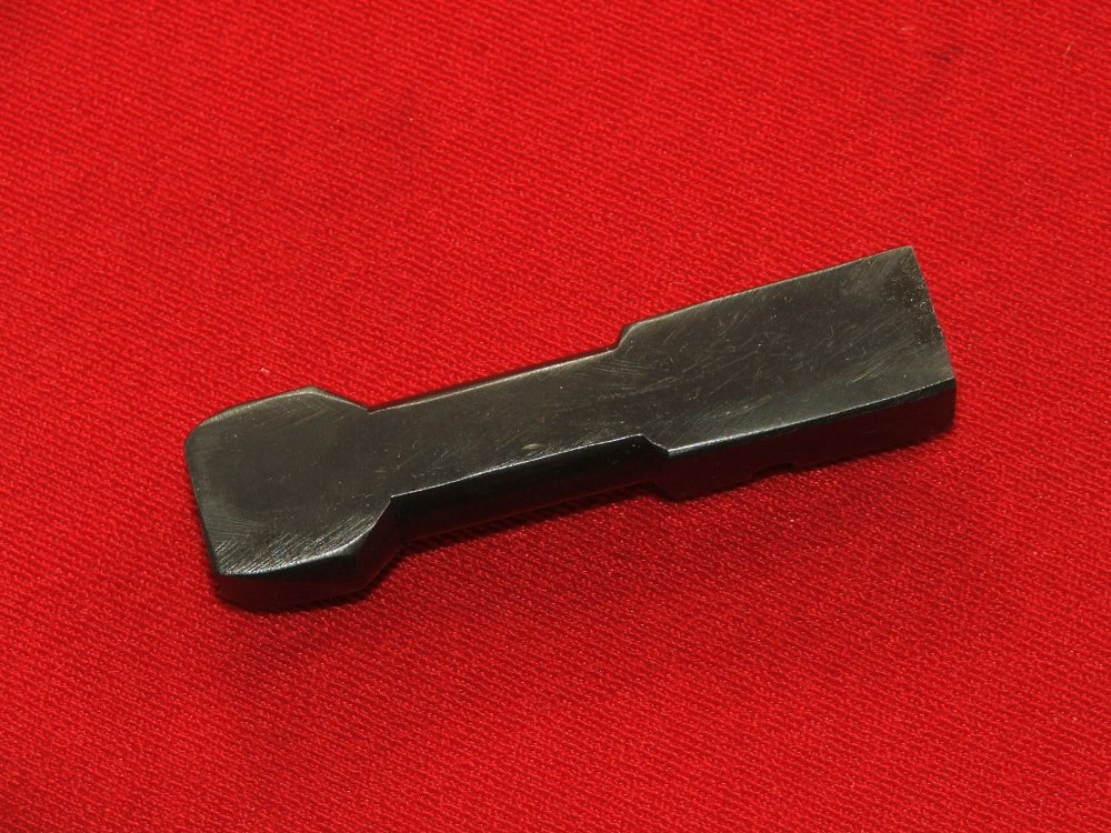

    "Агент" мне фото этого изделия сбрасывал на оценку.
    Повторю то, что написал ему в ЛС - "воронение на троечку".
    Хорошим его назвать однозначно нельзя.

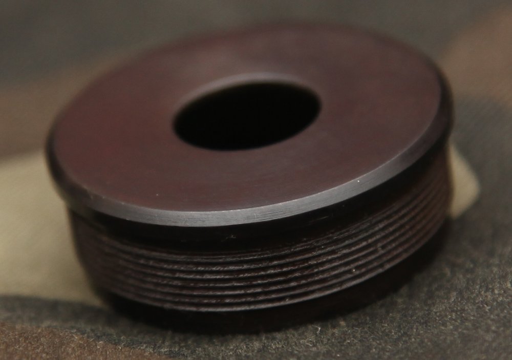

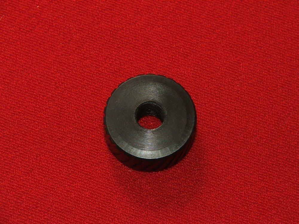

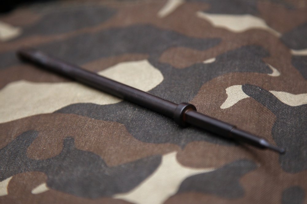

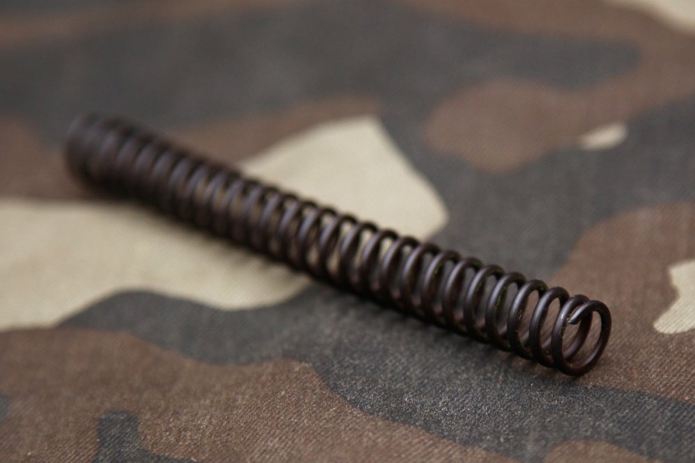

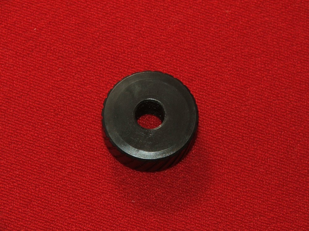

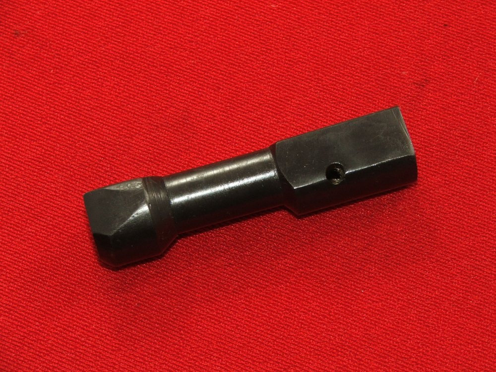

    Можно и я вставлю своих пять копеек. Человек попросил поворонить детали. отлично. Прислал. После того, как часть деталей была поворонена, заявил, что хочет, что бы воронение было матовым. На секундочку, это совсем другой состав для воронения. В следствии чего мне пришлось снимать уже сделанное воронение. Ну, не вопрос. Клиент всегда прав. Сделали. Сняли. Были воронены мелкие детали. Процесс прошел отлично. Детали выглядят нормально. Воронение равномерное. Все одного, черного цвета. Воронение ВМ 011.jpg Воронение ВМ 003.jpg Воронение ВМ 004.jpg Воронение ВМ 005.jpg Воронение ВМ 006.jpg Воронение ВМ 007.jpg Воронение ВМ 008.jpg Воронение ВМ 009.jpg Воронение ВМ 010.jpg
    Вот фото

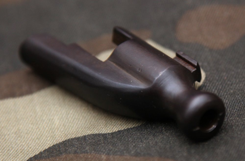

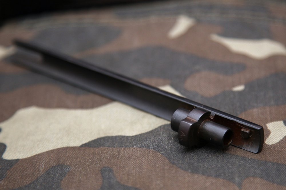

    А вот второй заход, по воронению крупных деталей, а именно бокового крепления, которое оказалось "приклееным" оловом к основанию, как и рукоятка затвора, вышло как видно на фотографиях, действительно дерьмово. На фото видны подтеки олова, а какую реакцию дал припой с воронящим составом самому богу известно. Все сие я и сообщил заказчику, добавив, что все будет приведено в надлежащее состояние. На что мне было предложено отправить все как есть. Что я и сделал.

    Еще раз обращу внимание, что детали, на которые пеняет заказчик имеют подтеки в следствии того, что состав, которым они были "приклеены", а именно олово расплавился и вступил во взаимодействие с составом для воронения. Думаю все понимают, что температура воронения немного выше комнатной...

    Сравниваем фотографии "качественного" воронения и "некачественного"

    Вот фото, которое, со слов заказчика воронено качественно
    А вот то, что он получил

    Мелкие детали сделаны отлично и качественно. Фото в нормальном разрешении перед вами, размещены ранее. По поводу больших обьяснил.
