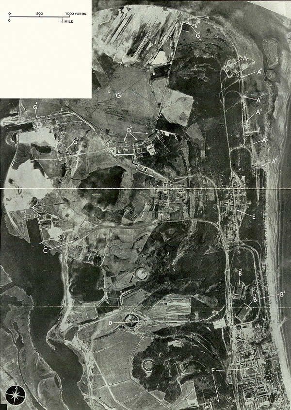

    Вот, еще порисовал немного :)
    Территория северо-западнее Карлсхагена и территория южнее. Все подписано (включая привязку аэрофотоснимка пусковых объектов Пеенемюнде с самолета союзников 1945 г.). Видно, что южнее Карлсхагена никаких признаков аэродрома нет!

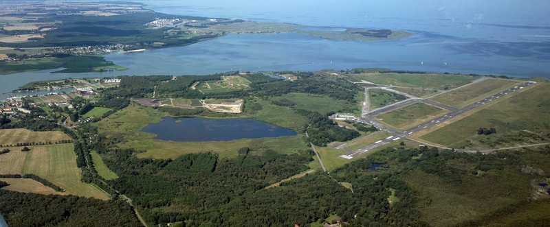

    Вот, такой схемы полуострова еще не было, вроде. Мне кажется, что аэродром как-то по-другому нарисован, чем тут - http://reibert.info/threads/Михаил-Девятаев.17550/page-3#post-4033860.
    Для сравнения - так аэродром выглядит сейчас.
    ЗЫ. Тут картинки уменьшаются сильно. Есть эта схема в большом разрешении, если кому нужно.:smile_12:

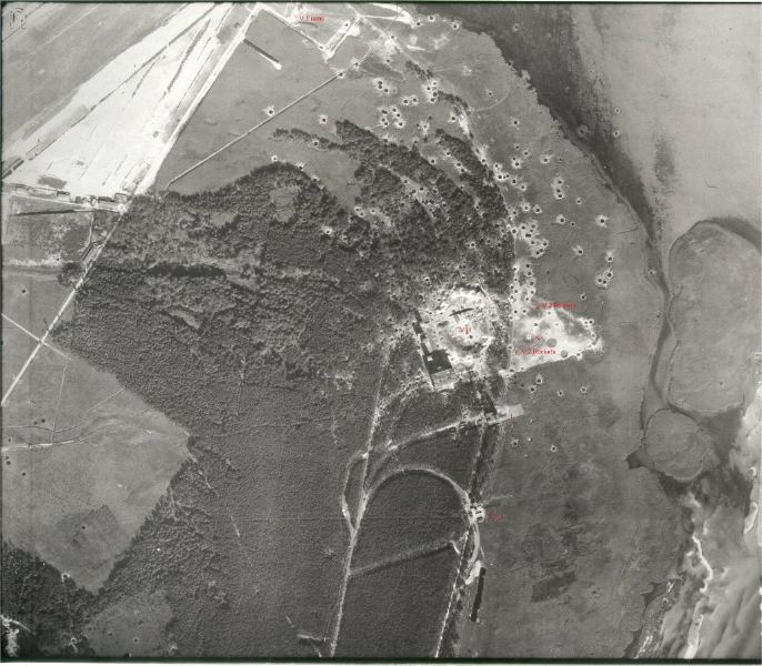

    Еще интересное. Вот, нашел видео. Утверждается, что это самый первый запуск ракеты А-3. (http://www.v2rocket.com/start/chapters/peene/a-3_001.wmv)
    На видео видно, что это почти самый берег моря. Это получается самая северная оконечность п-ва, примерно 1 км восточнее от аэродрома (примерно, это район испытательных стендов X-го и VII-го). Скорее всего, что это и называлось Prüfstand X.
    А, вот эта же территория как выглядела с воздуха в сентябре 1944 г. Левее видно часть аэродрома Пеенемюнде (левый верхний угол снимка). Бросается в глаза, что союзники бомбили очень прицельно и кучно. ВПП самого аэродрома практически не бомбили? Почему, спрашивается? :)

    Немного офф-топ. Больше всего разбомбленное овальное пятно на предыдущем фото - это испытательный стенд №7. Вот, как этот стенд выглядел в 1943 г. и сейчас.
    Обращаю внимание, что ориентировка фото по сторонам света - не соблюдена! Самолет-разведчик летел под углом примерно 45 градусов на Северо-Запад. То есть, снимок 1943 г. надо покрутить вправо и немного уменьшить. Тогда все видно.

    Вот, сравнительно недавно, появилась новая и достаточно неплохая схема комплекса Peenemunde, включая аэродром, все вспомогательные порты - http://heroicrelics.org/info/v-2/peenemunde-maps.html
    Правда, на этой схеме, не всё подписано. И, из нее судя, рабочий лагерь (концлагерь "Карлсхаген") всё таки был один, а не два разных. Ну, и показано то, что ВПП на аэродроме была всего одна (как и сейчас).
    Здесь, все подписано гораздо лучше (правда, на французском) - http://www.jean-maridor.org/francais/planpeen.htm
    Здесь привожу также современное фото аэродрома (2013 г., взято с https://www.euroga.org/articles/trips/peter/peenemunde-2013).
    И, еще снимок есть с большой высоты, но это с другого сайта (ориентировочно, фото - август 1943-го):
