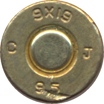

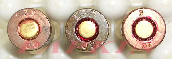

    Китайские 9х19

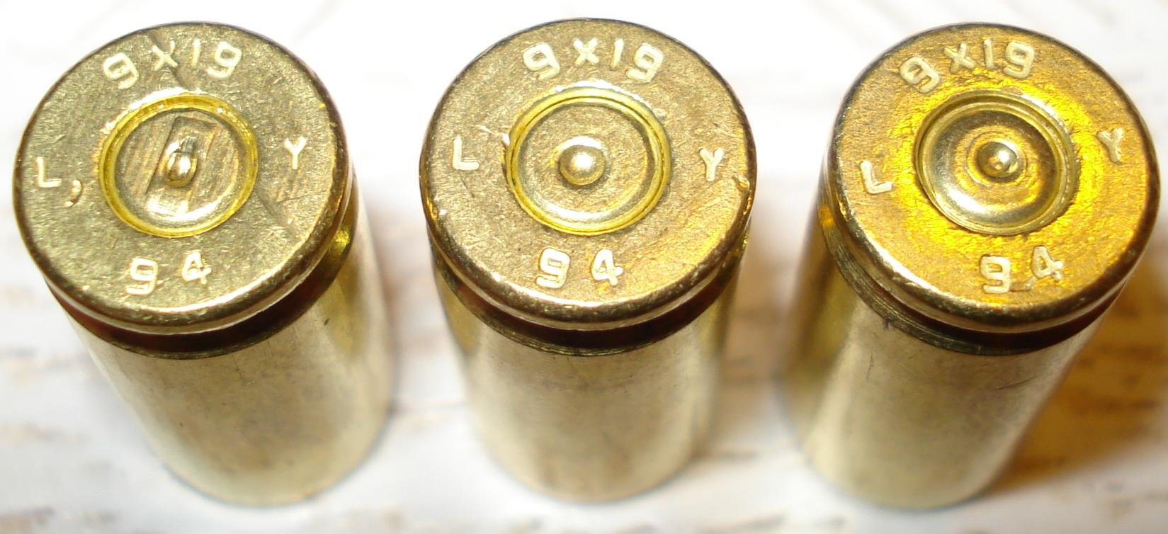

    Вот китайцы. Первое фото моё, остальные из сети. Известно что за заводы?

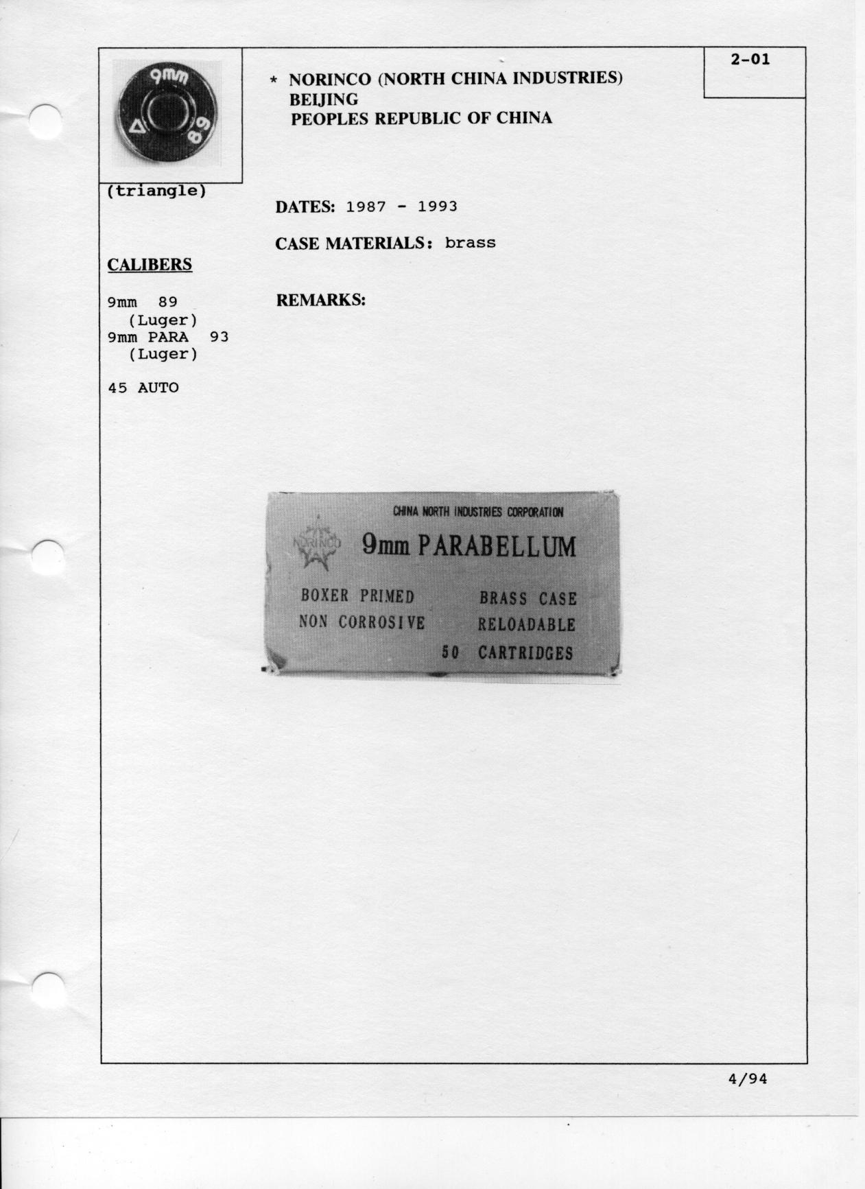

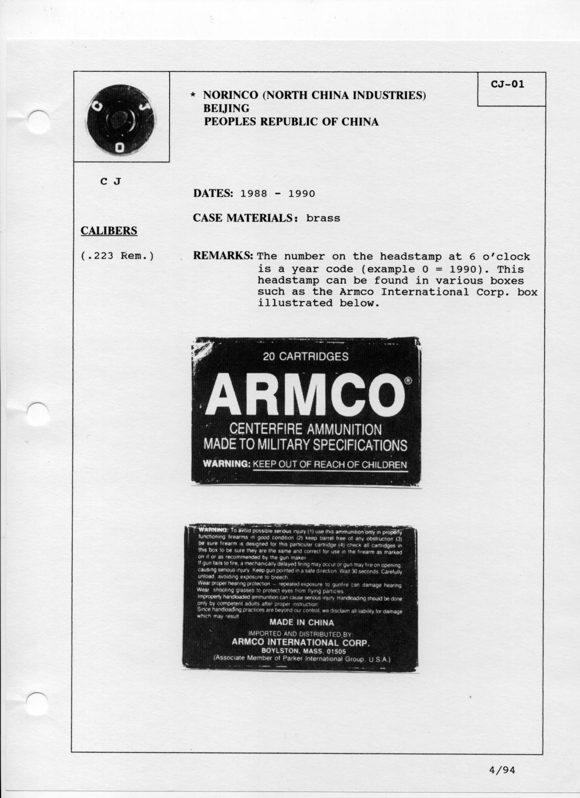

    LY и CJ - China North Industries Corp., (NORINCO)
    Треугольник тоже когда-то обсуждался на ИАА, но я притупил и не сделал ссылку.

    Дим, если на глаза попадётся, скинь ссылку сюда, с треугольником - это мой макет, а то я то думал, что это европейский какой то :D
    http://www.reibert.info/forum/showpost.php?p=2450373&postcount=121

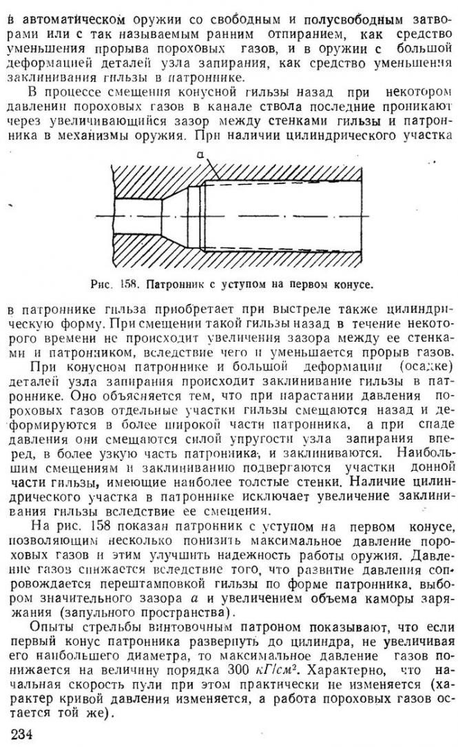

    Кто владеет немецким, поправьте, если где надо.
    Причиной задержек при стрельбе из пистолета P08 патронами со стальной гильзой называют особенность геометрии его патронника (вероятно у всего 9-мм семейства Borchardt-Luger) - двойной конус(фото Патронник P08). В котором латунная гильза ведёт себя штатно, а стальную после выстрела, из-за меньшей пластичности и, соответственно, большей остаточной деформации, может заклинивать.
    Мне не совсем понятна необходимость такой геометрии патронника. Не могу утверждать точно, но вроде бы в другом оружии под 9х19 такого не наблюдается. Возможно Кириллов в своей книге "Основания устройства и проектирования стрелкового оружия" (1963 г.) на стр. 234 (фото Кириллов 234) и описывает именно случай, который может иметь место в P08. Вполне вероятно, что вследствие каких-либо недостатков узла запирания или ещё по какой-либо причине (или ряду причин) у P08 были проблемы с надёжностью и их решили таким способом, а стальная гильза их вновь усугубила. Может быть кто-то знает более определённо?
    Не смотря на это, прямых указаний о запрете применения патронов со стальной гильзой в пистолетах P08 нет.
    P.S. Относительно термина Hülsenklemmer.
    В "Справочнике по стрелковому оружию иностранных армий" (Воениздат, 1947 г.), это названо "тугой экстракцией".
    В "Немецко-русском ракетно-артиллерийском словаре" (А.П.Артёмов, Воениздат, 1982 г.) - "прихват (неотражение) гильзы; застрявшая гильза".
    В нашей терминологии среди задержек различают "неизвлечение гильзы" - когда гильза остаётся в патроннике и "прихват (неотражение, ущемление)" - когда извлечена из патронника, но не выброшена/не отразилась.
    Вместе с тем, в упомянутой выше книге, Кириллов выделяет "... два основных дефекта, вызывающих длительные задержки в работе оружия - поперечный разрыв гильзы и тугая экстракция гильзы. В первом случае ... Во втором случае или трудно открыть затвор (неавтоматическое оружие) или подвижная система автоматики не доходит в заднее положение и не обеспечивает подачу очередного патрона".
    Здесь, ИМХО, смотря с какой стороны посмотреть. Если гильзу заклинило "намертво", что она вообще не двигается, то тогда где же здесь экстракция, пусть и тугая? Это у нас проходит как "неизвлечение". А вот когда гильза только частично вышла из патронника или вышла полностью, но не выброшена, то здесь тугую экстракцию мы видим. Но опять же, случай с частично вышедшей гильзой, тоже относится к "неизвлечению", но с тугой экстракцией, когда большинство энергии отводимых газов или подвижных частей было затрачено на преодоление трения между стенками гильзы и патронника, но гильза стронулась с места; а вот второй случай, уже "прихват (неотражение, ущемление)", могущий быть и следствием тугой экстракции, и следствием загрязнения подвижных частей, их неисправностью и т.п.
    Я не знаю точно, какие именно из приведённых задержек были у P08. Немецкие коллеги говорят, что речь в этом термине именно о заклинивании (застревании) гильзы в патроннике, т.е. "намертво". Но я бы всё же остановился, на более общем "неизвлечении", при котором и "тугие экстракции" не являются сильно ошибочным определением.
    По-немецки, со слов тех же иноисточников, тугая экстракции будет, что-то типа "erhöhter Ausziehwiderstand".
    P.S.2 "Für Pistole 08 beschränkt geeignet (vereinzelte Hülsenklemmer)" встречается и в основном тексте на этикетке. (фото На этикетке)

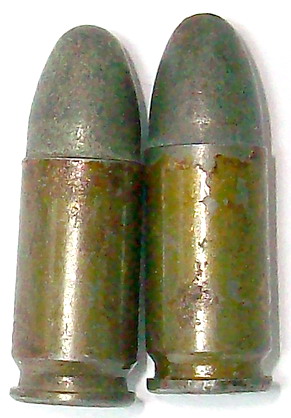

    Коллеги, вопрос,

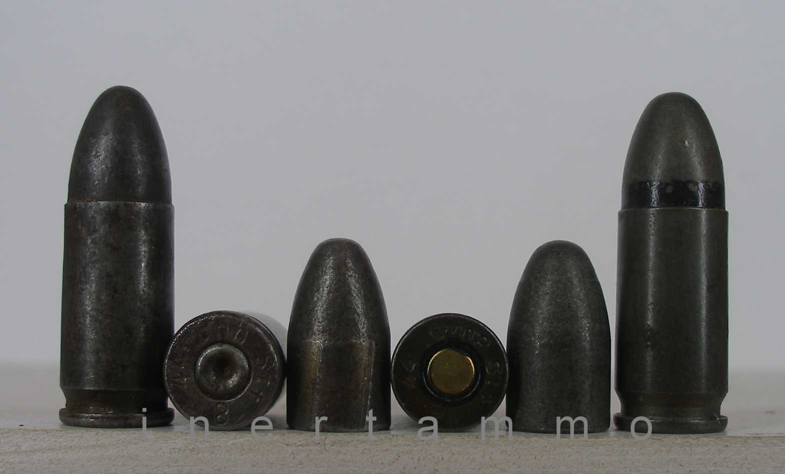

    с немецкой позиции 44 года попались такие 9х19 с целнометаллической пулькой (спеченные). Масса пули 5,9 грамма. Диаметр 8,91 мм. Длина 16,25 мм.
    В каких гильзах они шли? Насколько это нечастая или частая вещь?

    В теме много их. В гильзах. В статье про 9х19 тож немало информации. Совсем не частые (в России).

    Спасибо! Вот и я в наших болотах их в первый раз повстречал целые. Видимо тут они хреново сохранялись :(

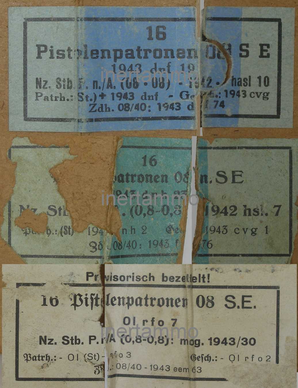

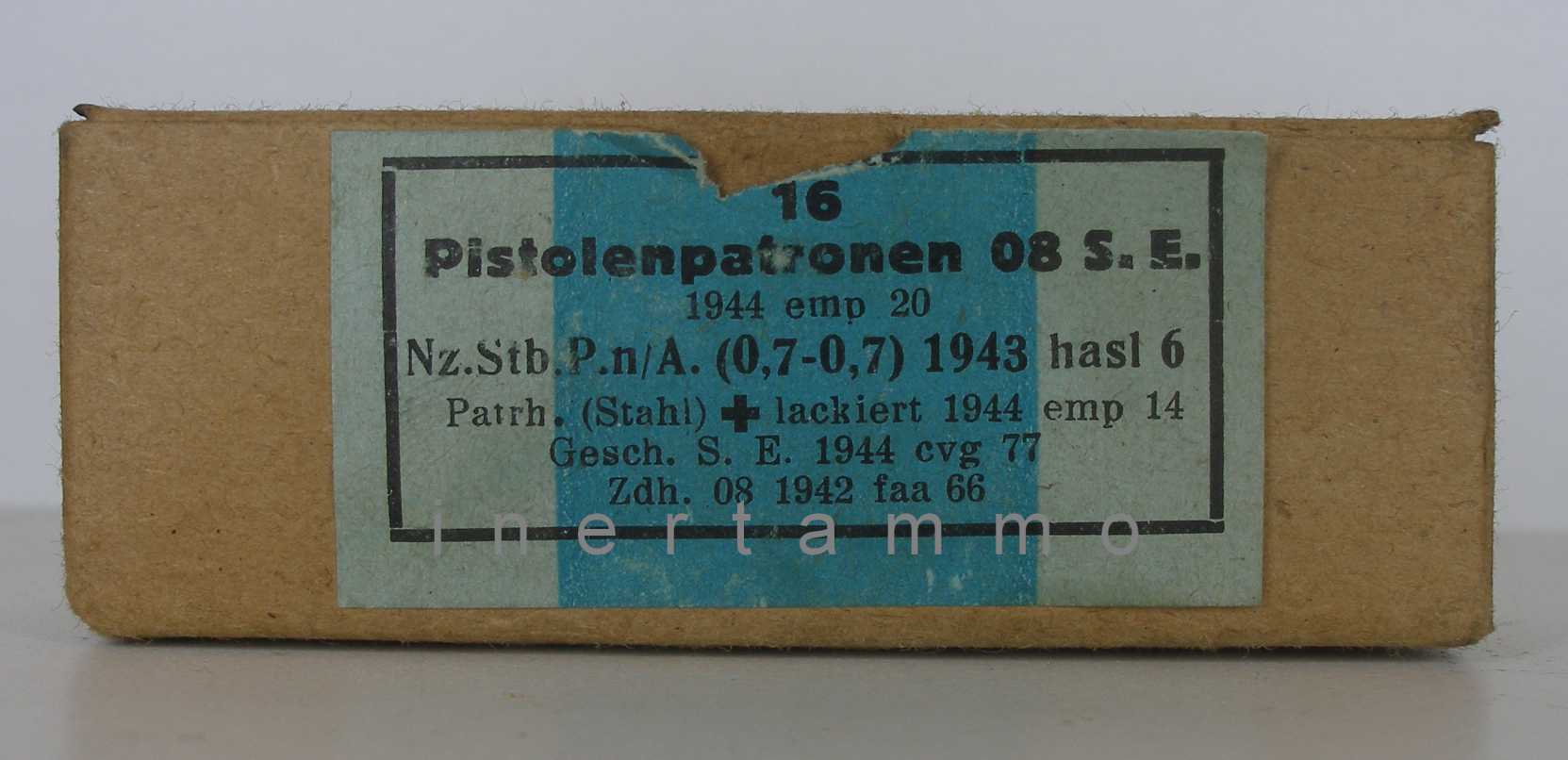

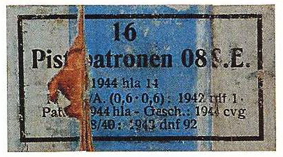

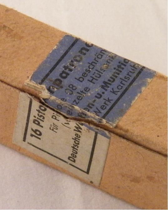

    Интересная этикетка. Скорее всего DWMовская "сборная солянка" патронов в стальных гильзах, где все компоненты сделаны в разное время и на разных предприятиях. Тут грех не продублировать инфу о "ограниченном применении". Даже скорее это обязательство.
    В справочнике 46 года переводят "Отдельные тугие экстракции". Дословный перевод выходит глупым по звучанию, но в принципе отражающим суть нашего перевода: "изолированные гильзовые зажимы" :D

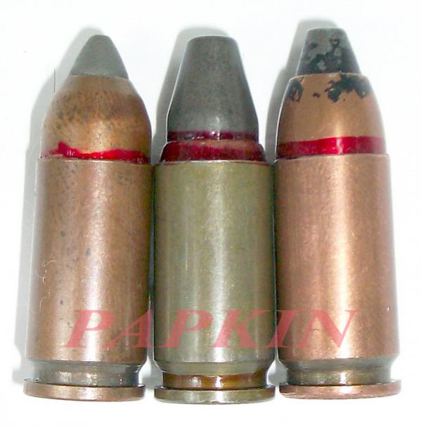

    Гильзы все исключительно стальные лакированные. Сами пули типа как с фосфатным покрытием. Думаю что всё, что шло с 44 года выпуска уже было 50/50 с пулями m.E.
    У нас (да и у вас) периодически встречаются. Копаные гильзы - в Г., а вот пули более менее.
    П.С. Нашёл у себя этикетку с нетипичным порошком.... 0,7х0,7 вместо 0,8х0.8. Хм...

    Фосфатирование + воск, как и в теме про 7,5-мм французов.
    Экспериментировали с чем-то немцы, SE с 1944 уже и с 0,6-0,6 встречается.

    Белая этикета rfo интересна. И что на ней OI или Ol означает?
  21. NORDBADGER
    NORDBADGER Oberfeldwebel
    1.045
    Россия
    OI/OJ - 1945 г. Последние партии с пулей SE. На этикетке "Provisorisch bezettelt!" - "Временная этикетка!". Есть мнение, что такие эткетки применялись из-за отсутствия специальных цветных или/и для удешевления.

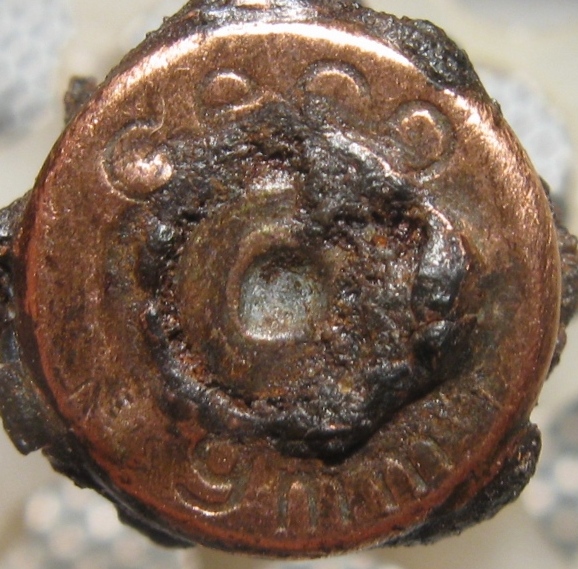

    ГЕКО встречал только в латуни, но вот попалась биметалическая гильза. Интересно когда такие делали?

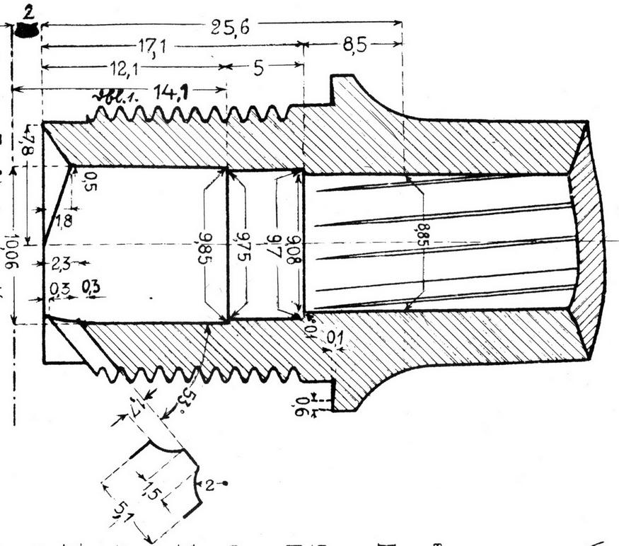

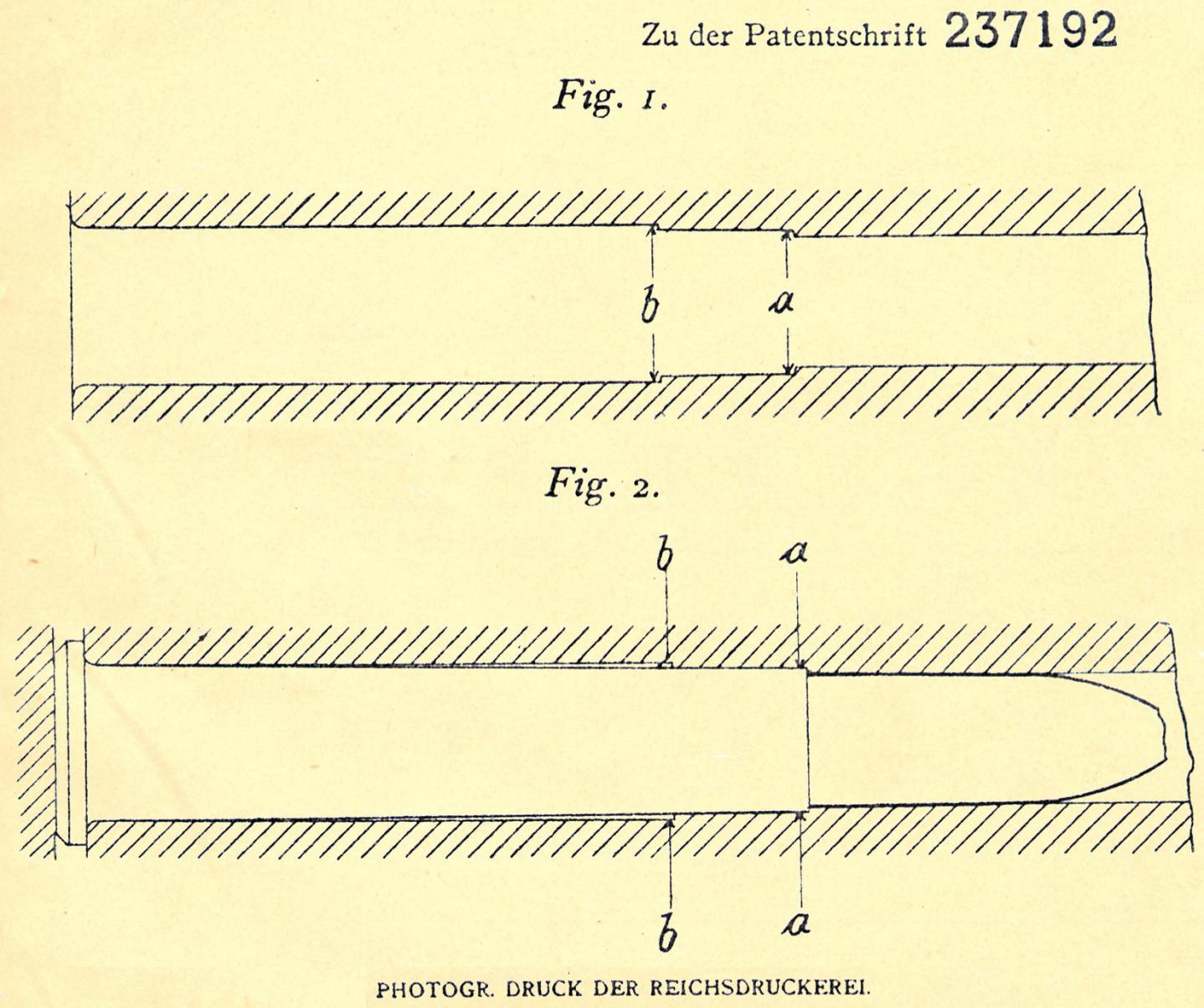

    Долистав наконец-то :) книжку Гёртца обнаруживаем патент DRP 237192 (10 февраля 1910 г.) тов. Люгера "Laufpatronenlager für Patronen mit einfach konisch oder annähernd zylindrisch gestalteten Hülsen ohne Halseinziehung" - на форму патронника для улучшенной обтюрации простой конической или цилиндрической гильзы, за счёт перештамповки верхней части корпуса гильзы.
    Пока я опять в замешательстве - зачем оно было надо? Опять же Кириллов описывает другой процесс, а для улучшения обтюрации пишет про цилиндрический участок у казённого среза. Или это справедливо только для какой-либо отдельной формы гильз, или Люгер попутал чего, или Кириллов? ... :confused:

    Видимо под 'обтюрацией' разные моменты понимаются.
