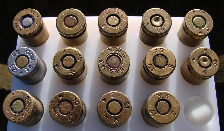

    Помогите пожалуйста определить следующие маркировки.

    1.W.R.A. 9MM Winchester Repeanting Arms Co, New Haven (США, Конектикум)
    2.
    3.DWM 17-3 K Deutsche Waffen und Munitionsfabriken Karlsruhe (Германия 1917 г.)
    4 и 10 P-36-59, P-40-8 PolArmaturen und Maschinenfabrik A.G. (Германия, Магдебург 1936 и 1940 гг).
    5. VPT- 44 (Финляндия 1944 г)
    6. dou-42-25 st (Чехословакия во время оккупации, г. Повацка Быстрица)
    7 и 13. 50-4-*... и 51-2*-х (Чехословакия 1950 и 1951 гг)
    8. ВАЕ 43 9m/m Royal Ordnance Factory of Blackpole (Англия 1943 г.)
    9.17-10-S Koninliches Munitions Fabrik, Spandau (Германия 1917 г.)
    11. am -41-10 Gustloff Werke, Otto Eberhardt - Patronenfabrik, Hirtenberg, Niededonau
    (Германия 1941 г.)
    12. MW 17-3 Munitionswerke, Schonebecke an der Elbe (Германия 1917 г.)

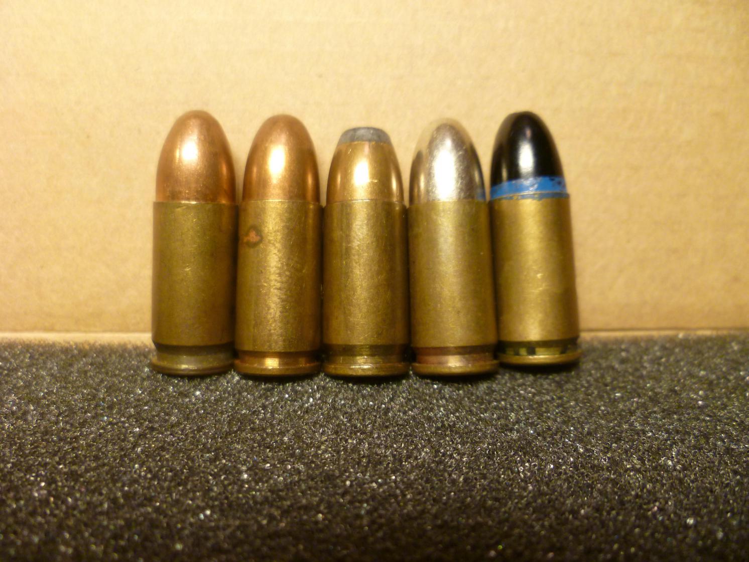

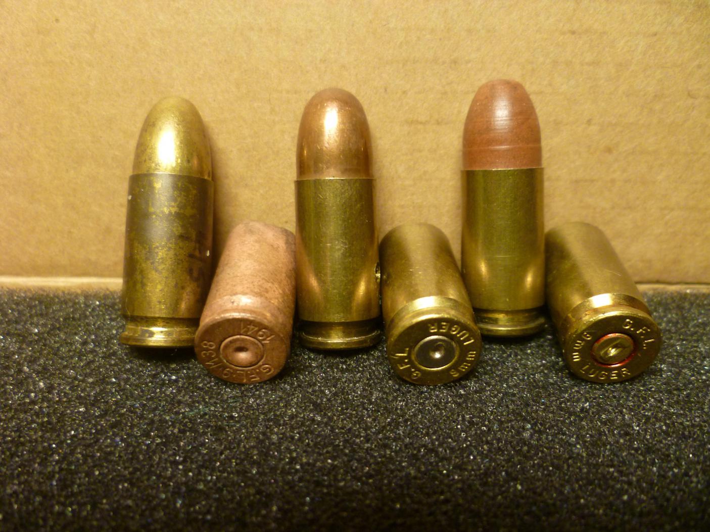

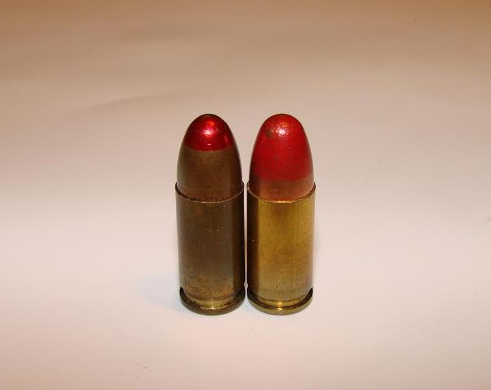

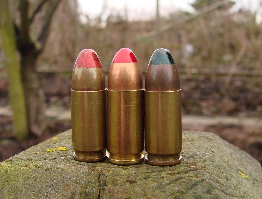

    Нашёл у себя ещё два современных трассера, интересует страна производитель.
    5 користувачам це сподобалось.
  12. treshkin
    treshkin Moderator

  13. treshkin
    treshkin Moderator
    429
    64
    803
    4.281
    Київ, Україна
    Re: Вопрос по маркировкам?
    Фото 2 - Швеция
    Фото 3 - Израиль
  14. Alex73
    Alex73 Oberfeldwebel
    913
    Великая Германия
    Шведский патрон, похоже учебный. Заряд очень слабый, сил не хватает на перезарядку пистолета. Стреляли ночью в небо, пуля идёт метров 300 ровно затем начинает кувыркаться. Красивое зрелище.:D

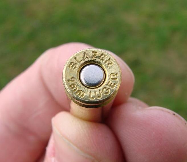

    5 коп, современный комерческий "геко":

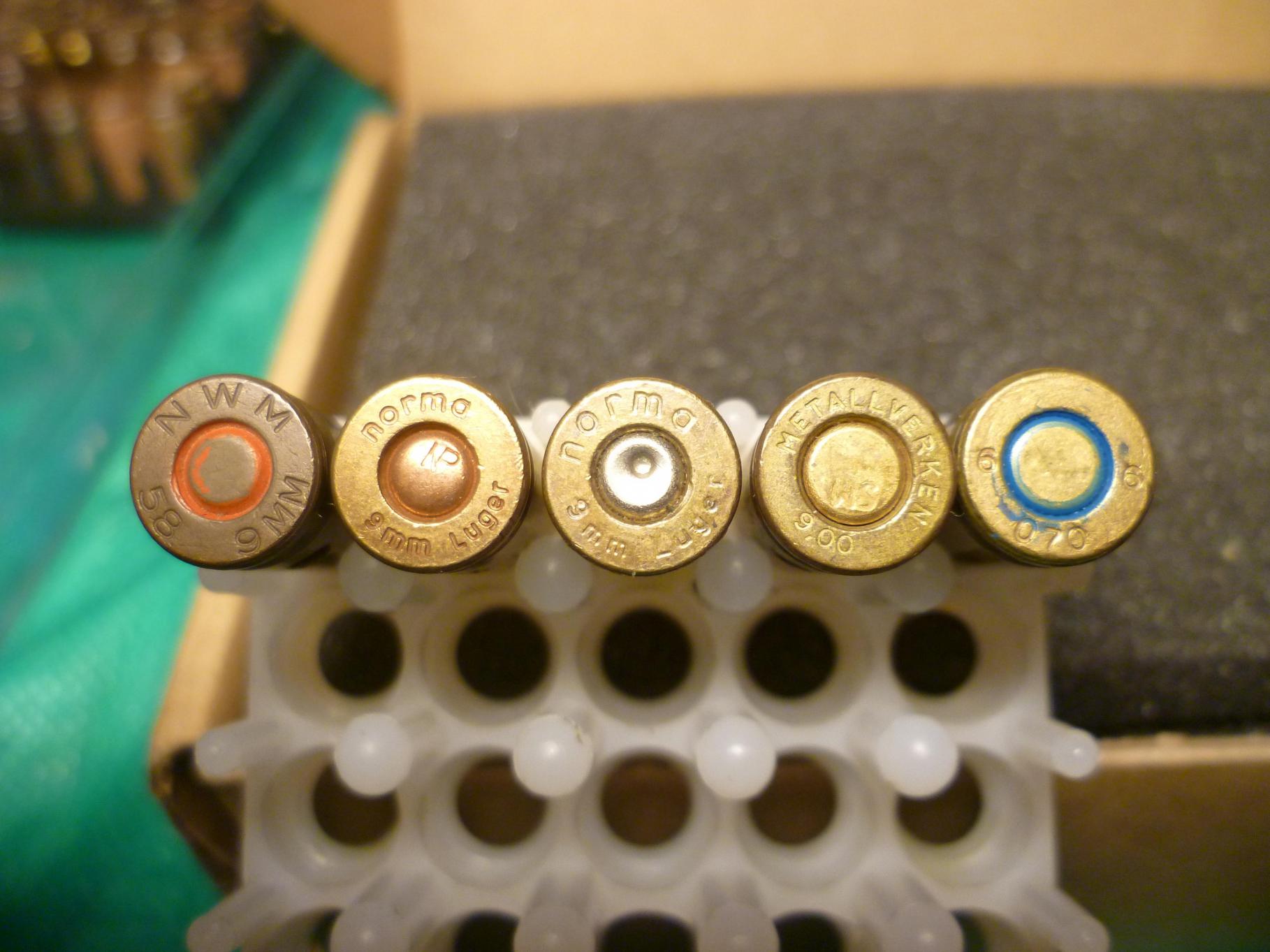

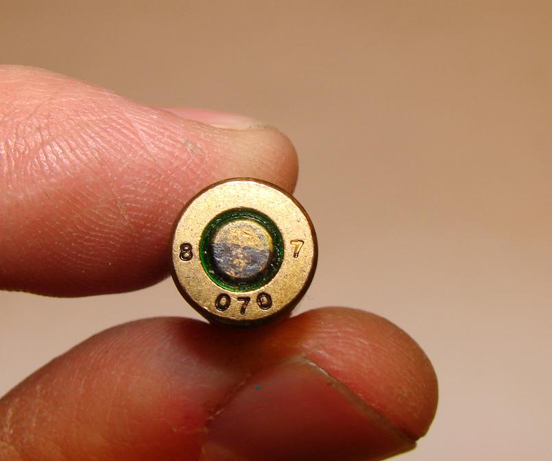

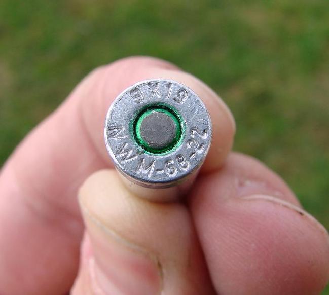

    Что-то темка затухает. Надо освежить... Начнём с Севера...

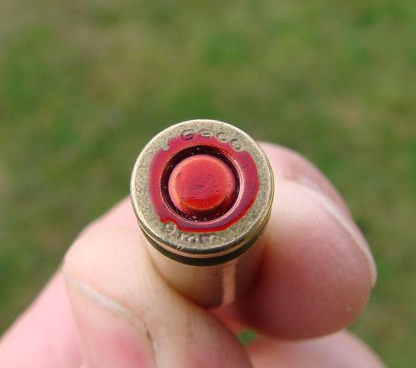

    1. NWM 58 9 мм (Голландия) Nederland Wapen & Munitiefabrik, Kruithoorn.
    2-3 norma 9 mm Luger (Швеция) Norma Projektilfabrik A.B., Amotfors.
    4. METALLVERKEN 9.00 (на капсюле маркировка SM) (Швеция) Svenska
    Metallverken A.B., Vasteras
    5. 6-070-6 (Швеция) тренировочный с пластиковой пулей Arsenal Real,

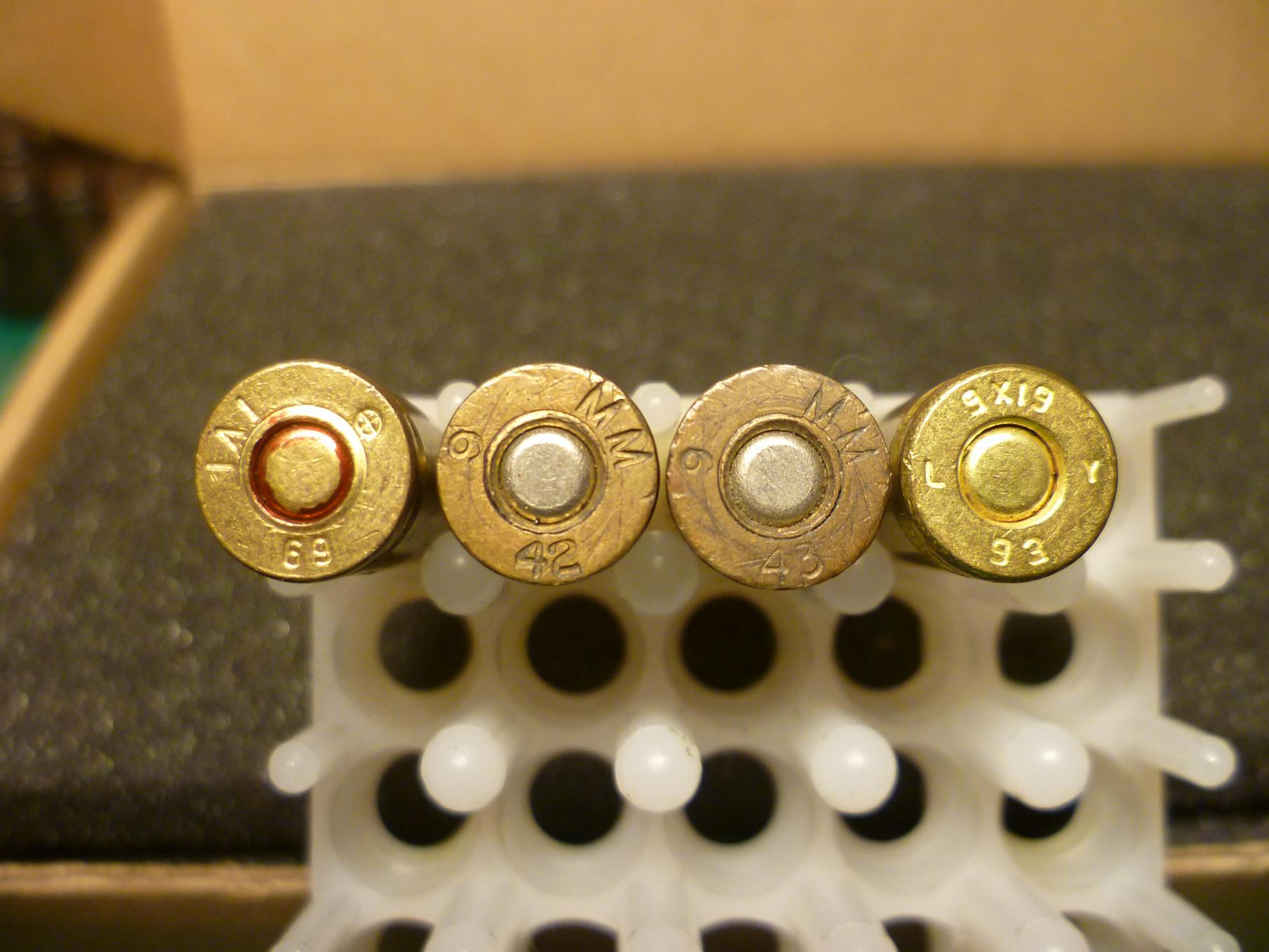

    Karlsborg.
    6. IVI 69 (логотип НАТО) (Канада) для ВМФ США во Вьетнаме 1969 г
    Industries Valcartier Incorporees.
    7-8 9 ММ 42, 9ММ 43 (Канада для Китая) Dominion Cartridge Co. Ltd
    Montreal 1942 и 1943 гг.
    9. L 9x19 Y 93 (КНР) NORINCO - Nort Industries Corp.

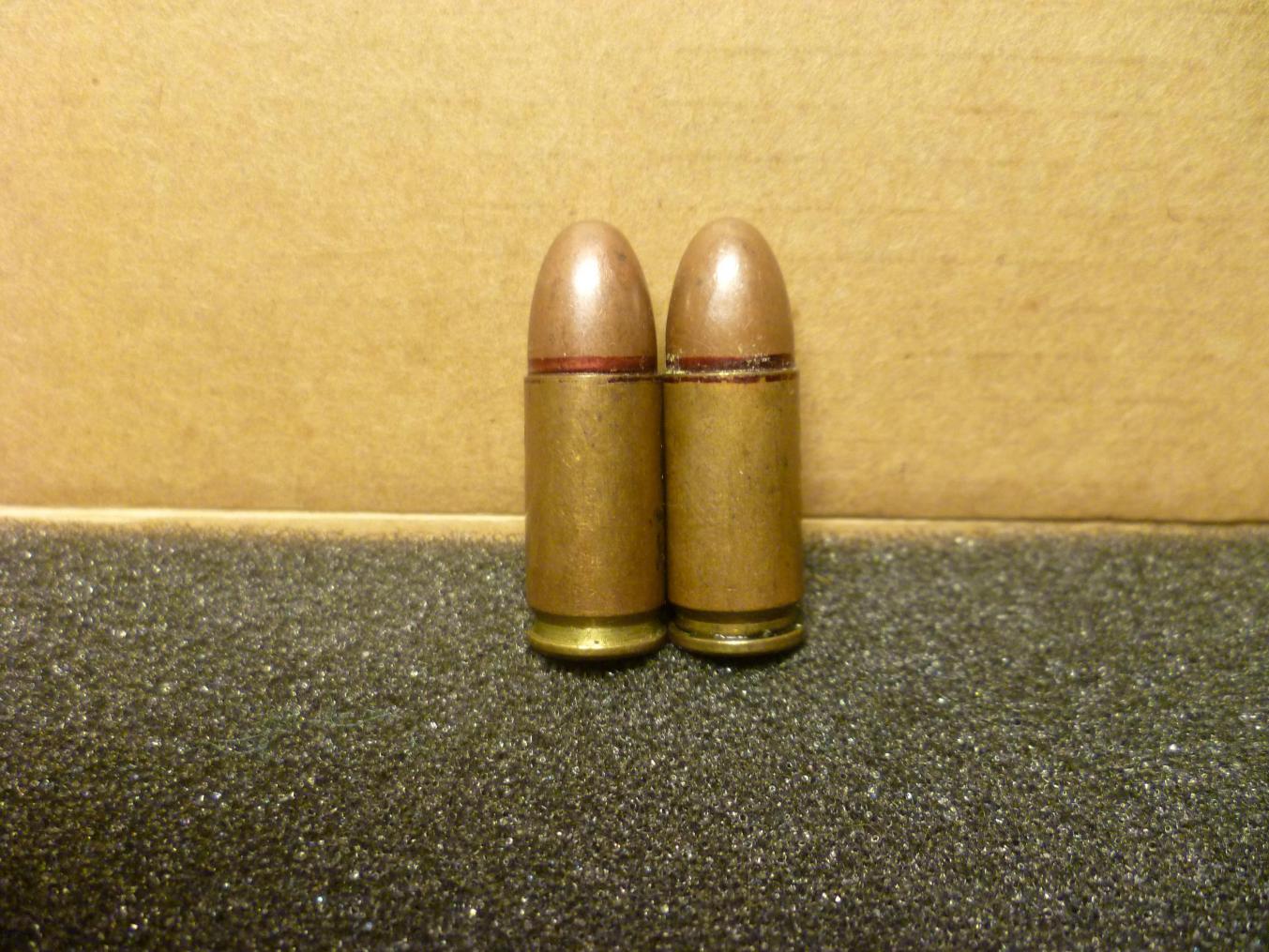

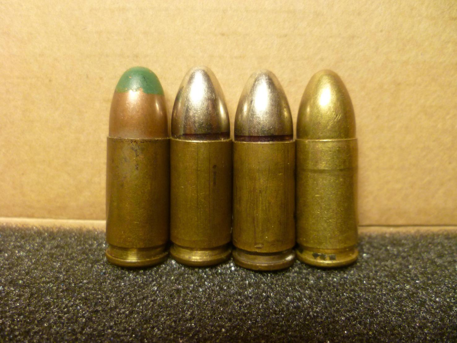

    Хе-хе! Только что почтальён принёс.:smile_6:

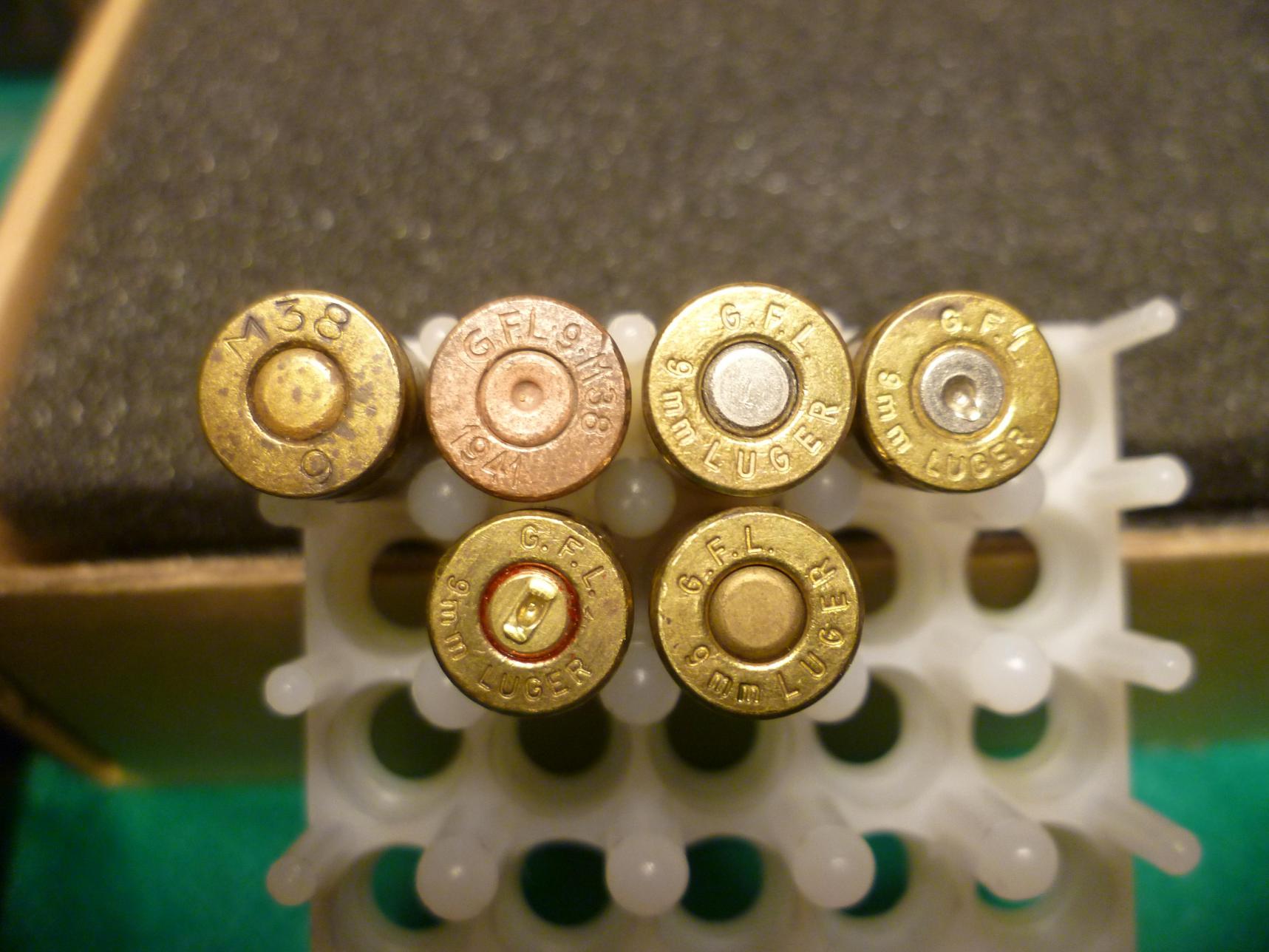

    Продолжим:

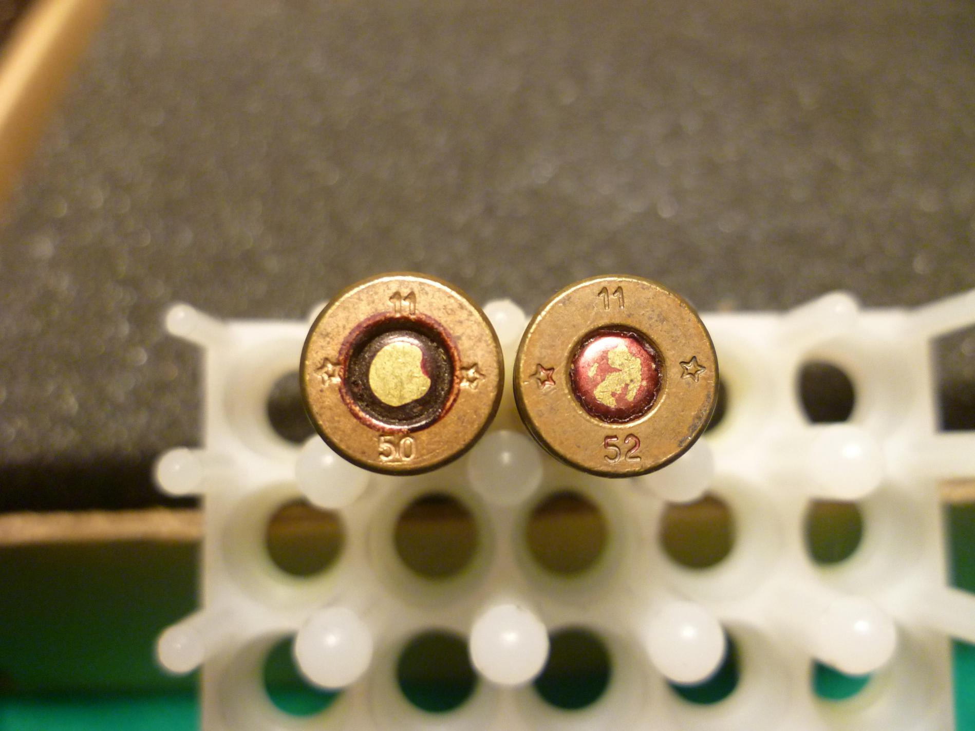

    Фото 1 и 2 - Италия G.F.L. - Giulio Fiocchi S.p.a., Lecco
    Фото 3 и 4 Югославия - Prvi Partizan, Titovo-Uzice

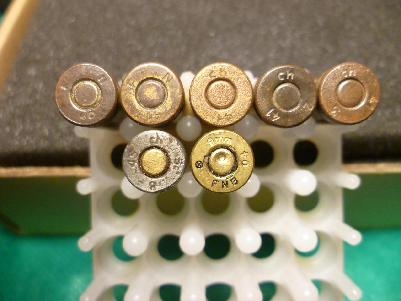

    Смотрим дальше... Бельгия. На 1 и 2 фото маркировки до оккупации Германией (FN), периода окупации (ch), современная (FNB). Fabrigue Nationale de Armes de Guerre, Herstal.
    На фото 3 тоже первые 2 маркировки тоже бельгильцы - AEP - Anciens Etablissements Pieper, Herstal. Вторая маркировка на патронах выпущенных в Бельгии для Финляндии. Третья маркировка пока мне ничего не говорит о происхождении патрона. Может кто подскажет?

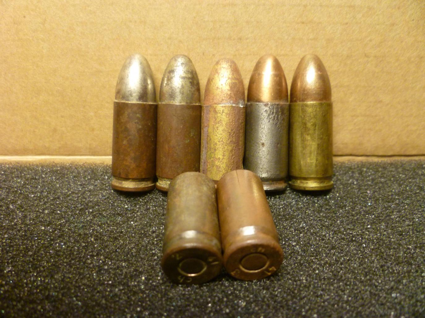

    Трассера!:)

  26. treshkin
    treshkin Moderator
    429
    64
    803
    4.281
    Київ, Україна
    Сань, а на первой фотке крайнее клеймо слева - это точно G.F.L.?
