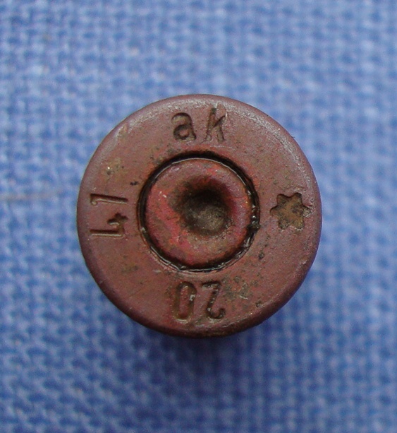

    Впервые попалась такая клеймуха.
    Munitionsfabrik Vlasim (бывший Sellier & Bellot)
    во время оккупации Германией.
    Представляет интерес, или рядовая?
    С уважением.
    ПЫ.СЫ. Любопытно, что на маркировке
    присутствует звезда давида. Видимо
    нацисты чего то проморгали. :):):)
    Друг Хімік, Птица Говорун та Unnamed Player подобається це.
  7. Unnamed Player
    Unnamed Player General-major
    34
    55
    8.841
    Чехия,а звезда обозначение материала гильзы-латунь.
    Вот: http://www.municion.org/9para/9para1.htm пост JI0309
    monah2, slawuta5, Птица Говорун та ще 1-му подобається це.

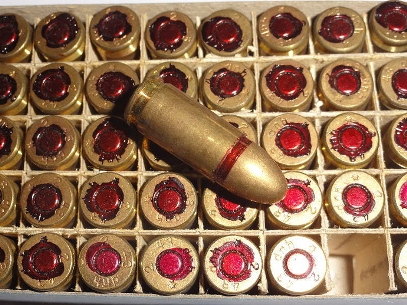

  12. manfredd
    manfredd Leutnant
    25
    47
    1.931
    Украина Харьков
    Взято на IAA.Много интересного (начиная от латунных гильз в 1943 году и лака-герметизатора(?) и заканчивая для кого делали)
    Друг Хімік, slawuta5 та Unnamed Player подобається це.

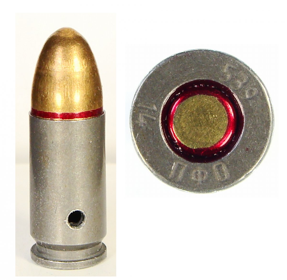

    Вот такой современной маркировки здесь, по-моему, ещё не было. А в остальном - обычный 9х19 от Туламо
    goro, Hooke, Птица Говорун та 2 іншим подобається це.
  15. Kugel
    Kugel Moderator
    1556
    24
    2.972
    5.368
    Да нет.... Не "обычный"... У него несколько пулька отличается донной частью и головной (внутри). Это видно из патента №2478906 тут: http://www.freepatent.ru/patents/2478906
    tr30801, Miho та Птица Говорун подобається це.

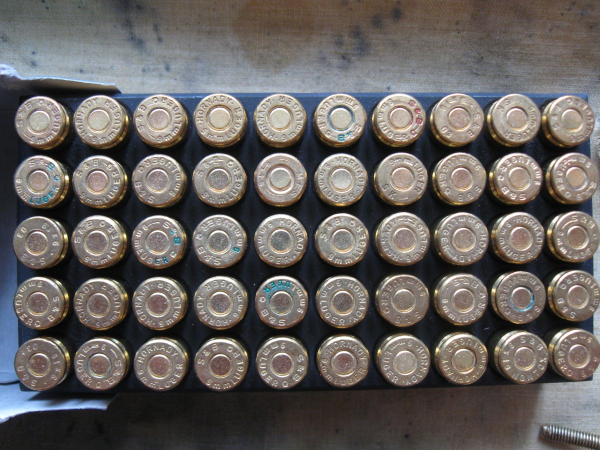

    Вчера на стрельбище избавлялся от старых запасов - осталась одна пачка. Патроны реложеные из Словакии - фирма уже не существует. На 150 вчера отстрелянных из Глока 19 ни одной проблемы, кроме нагара на указательном пальце правой руки:D IMG_7569[1].JPG IMG_7573[1].JPG IMG_7572[1].JPG
    Hooke та Unnamed Player подобається це.
  20. Unnamed Player
    34
    55
    8.841
    Если руки прямые 8-ми граммовой круглоносой пулей рядить никаких сложностей не вижу)
    slawuta5 подобається це.

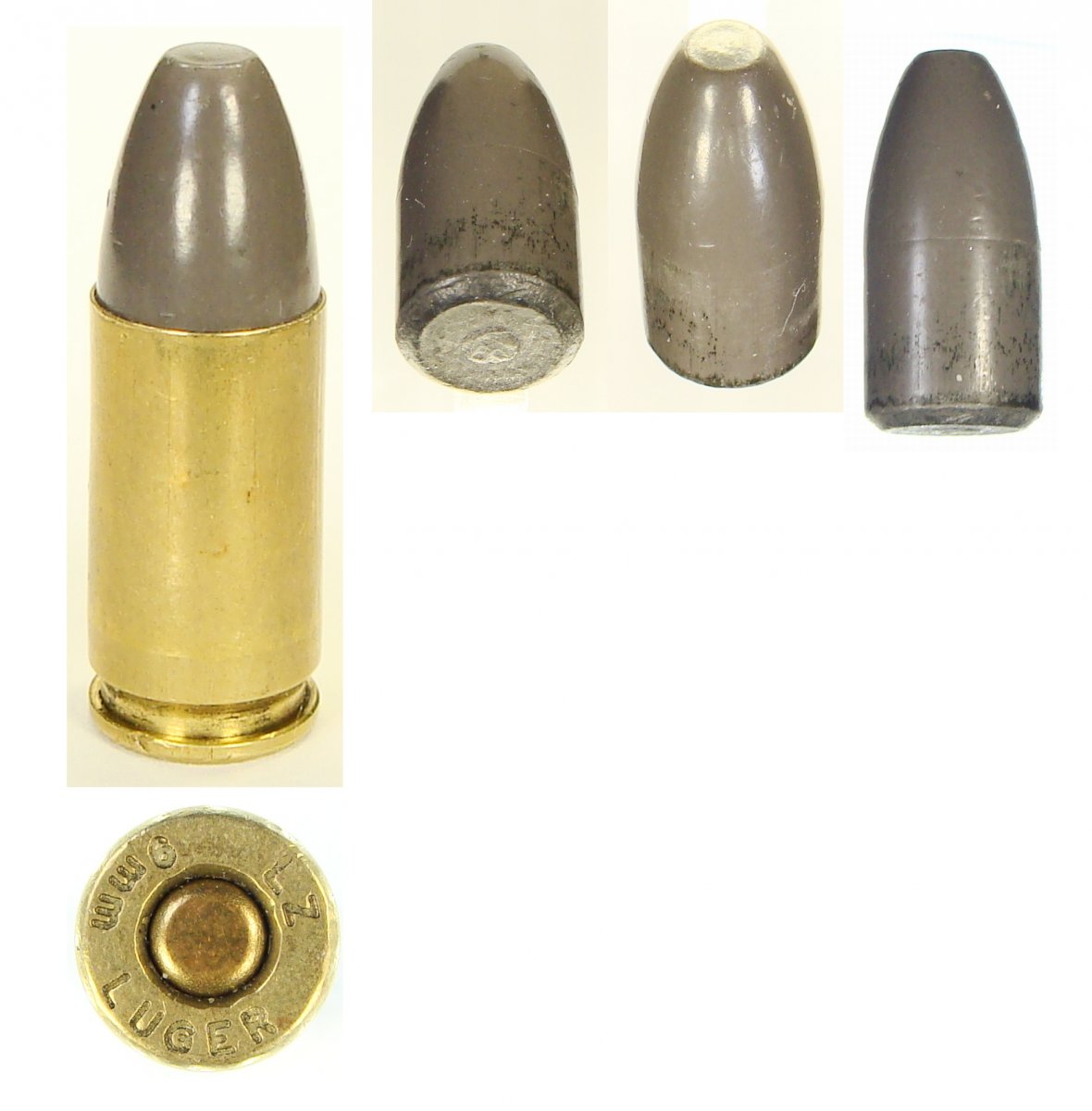

  24. tr30801
    tr30801 Stabsfeldwebel
    960
    ну уж если мы отклонились на пули.... то попался такой чешский патрон с необычной пулей.
    Похоже, внутри свинец, а оболочка пули - полимер. Пуля не магнитится.
    Может, что-то поделится информацией по такой пуле
    Unnamed Player, Кроммвель та Птица Говорун подобається це.
  25. Unnamed Player
    34
    55
    8.841
    Свинцовая пуля с полимерным покрытием,популярный нынче пострелушечный боеприпас,покрытие может кстати быть самых разных цветов,масса пули немного больше 9 грамм?
