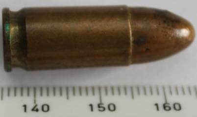

    Румынский 9×19 мм Люгер. Предположительно 30-40 годы

    Это по войне. см. посты 374 и 375 на предыдущей страничке
    manfredd подобається це.

    А что обозначают 9,9С и 9 L?И зеленый лак-герметизатор что то означает или нет?
  6. treshkin
    treshkin Moderator
    411
    56
    784
    4.281
    Київ, Україна
    9 - 9 мм
    9С - 9 мм Corto (т.е. короткий)
    9L - 9 mm Lung
    По зеленому лаку не могу сказать точно. Если верна версия, что патроны с маркировкой типа СМС 9 изготавливались в Италии, то в этом случае зеленый цвет лака ничего не обозначает. Использование зеленого лака по капсюлю и кромке дульца гильзы характерно для компании GFL. Если же патрон был изготовлен в Румынии, то можно только предположить, что цвет лака обозначал тип капсюля (например, неоржавляющий) или нестандартный порох.

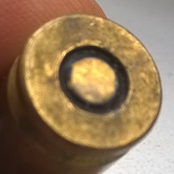

  13. Эстет военный
    Эстет военный Feldwebel
    209

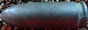

    Появился каверзный люгерок.
    Клейм нет, лак черный на донце. Пуля магнитится.
    Что-то напоминает немчиков коммерческих не для Румынии ли?
    Kovach85 подобається це.
  14. Carl Zebisch
    Carl Zebisch Oberst
    41
    62
    6.742
    Bassarabia Cetatea-Alba
    Или для Финляндии, или Испании в 1936-1939г.г., тоже как вариант
    Эстет военный подобається це.
  15. Эстет военный
    209
    Для Финляндии вроде еще Geco делал, там характерное исполнение, могу сфоткать.
    Район откуда пришел макетик: Питер. Там и финнов немеряно и по Голубой дивизии артефактов хватает.
  16. Carl Zebisch
    Carl Zebisch Oberst
    41
    62
    6.742
    Вроде бы гансы финикам поставляли патры 9 Люгер без маркировки
  17. Costas
    Costas Stabsfeldwebel
    801
    Pietari
    Это раннее собственное производство Sako, 1938 год!
    Останнє редагування: 10 лип 2016
    Птица Говорун, Мося, goro та 2 іншим подобається це.

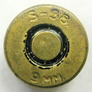

  18. Эстет военный
    209
    Спасибо большое! Все встало на свои места. А обозначение пули какое?
  19. Costas
    801
    Pietari
    Пуля 101 D, 7,45...7,55 г.
  20. Эстет военный
    209
    Тогда вопрос по финикам: какое обозначение имела пуля, которые снаряжались SAKO до развертывания собственного производства?
    В статье Борцова "Патроны Финляндии" написано, что 101D поставлялись из Германии и были со стальной плакированной мельхиором оболочке. Тогда как у моего раннего SAKO оболочка не магнитится, хотя допускаю, что пуля может стоять на нем не родная, пока понять это не могу.
  21. Costas
    801
    Pietari
    101D - финская пуля, они её и в германские гильзы пихали.
  22. Эстет военный
    209
    Можете проверить ваш макетик SAKO? Магнитится или нет пуля? А то я в своем засомневался в подлинности: сборняком попахивает.
    И еще тогда вопрос: с 1941 года финны начали снаряжать патроны пулей с цельнотомпаковой оболочкой, какое обозначение было у этой пули?

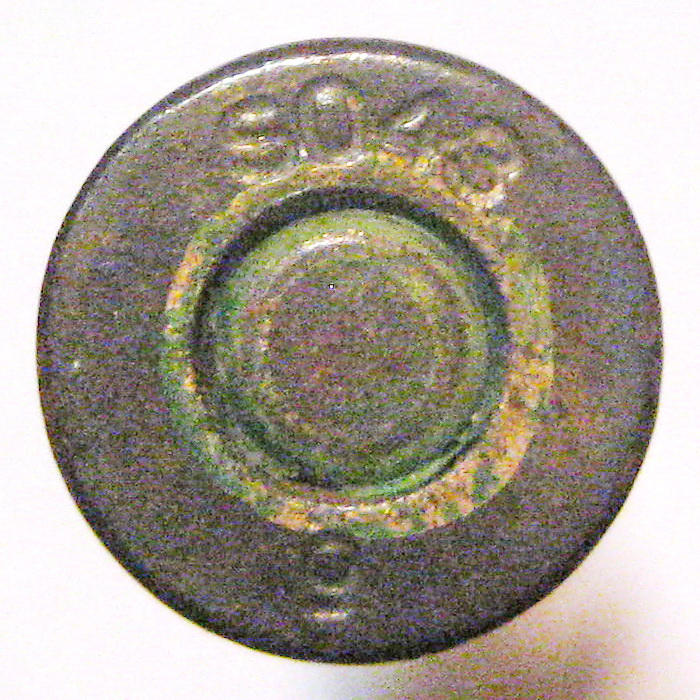

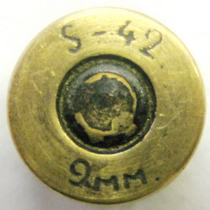

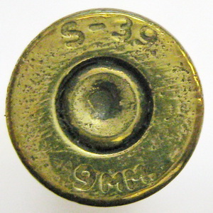

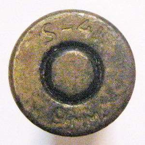

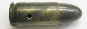

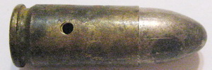

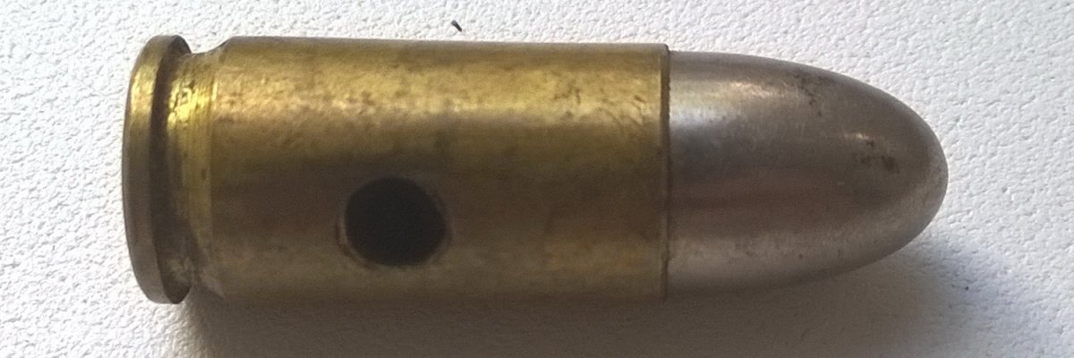

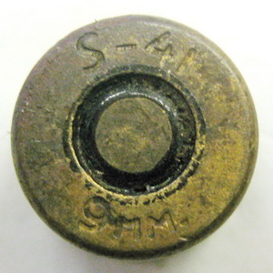

  24. Эстет военный
    209
    По 7,62х54 все понятно, там да цельнотомпаковые оболочки были до 1941 года. А вот по люгерам.
    Приложу фото своих 9х19 производства SAKO с 1938 по 1943, 40-го нет, а 44-й еще не сфотографировал.
    У меня получился 41-й год переходный.
    goro, tr30801 та Птица Говорун подобається це.

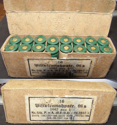

    Nahpatrone 08
