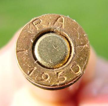

    Недавно задарили пару америкосов. Western Cartridge Co, Иллинойс. США.

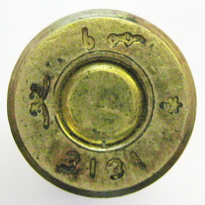

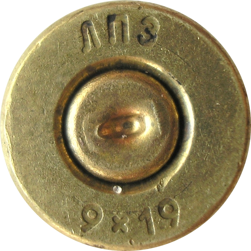

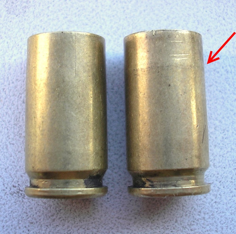

    Очередная загадка от Луганского ПЗ - латунная гильза с боксеровским гнездом. Свежая находка на одном из Киевских стрельбищ. Коробок рядом никаких не было, к сожалению
    Хорошо заметна ступенька на гильзе в месте посадки пули. Может быть, пуля была чуть больше 9,00 мм? Хотя обычно у Луганска диаметр пуль 9х19 выдерживался довольно точно. На втором фото - слева обычная гильза 9х19 какого-то американского производителя, справа - гильза ЛПЗ (со стрелкой около ступеньки).
    Будем надеяться, что ЛПЗ будет и дальше радовать нас своими изделиями, хоть последние новости по заводу не утешительные. Похоже, "русские братья" стараются его частично отправить в Барнаул. Могут загубить завод, работавший с 1895 г., который не смогли "положить" ни немцы во время ВОВ ни Ющенко с Януковичем и Медведчуком. Последний засранец очень хотел отжать завод, но Жвания сумел его сохранить и развить.
    Будем верить в лучшее

  4. Unnamed Player
    Unnamed Player General-major
    34
    55
    8.802
    Может это в Глоке ствол подгулявший был да возвратная пружина подсевшая?

    Не похоже. Было две гильзы, практически идентичные. Обе с характерными "припухлостями" на месте донного среза пули при полной посадке в гильзу. Поддутия из-за патронника имеют достаточно симметричный вид и расположены чаще всего ближе к центру гильзы. При ранней экстракции гильзы может быть поддутие нижней части гильзы с небольшой ступенькой, обращенной площадкой к казенному срезу ствола. В случае луганских гильз выступ на гильзах скорее грушевидный, утолщенная часть обращена к фланцу гильзы. Т.е. такой "выступ" часто можно заметить на патронах 9х19 с латунной гильзой. Как правило после выстрела на гильзе след посадки пули "исчезает".
    Поэтому я и обратил внимание на нехарактерную выпуклость на гильзах ЛПЗ

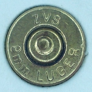

    Вроде Словакии еще не было. ZVS - ZVS holding, a.s., Dubnica nad Váhom
    treshkin, Кроммвель та Unnamed Player подобається це.

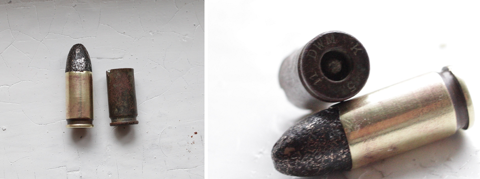

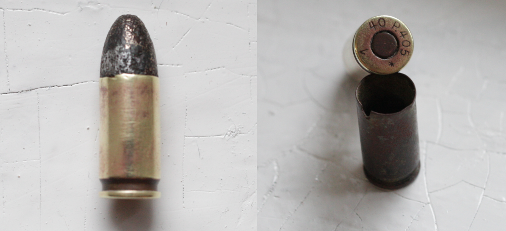

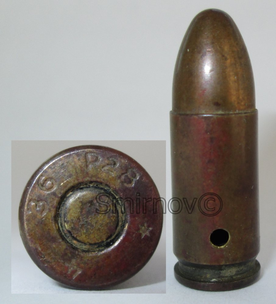

    Всем привет , подскажите по маркировкам . С ув.
    1 . Думаю что на Вторуху , так как нашел на позициях .
    2 . А вот вторая гильза под вопросом , скорей всего на Первуху , позиции смешанные по периодам . подскажите.
  8. Unnamed Player
    34
    55
    8.802
    1-й
    Производитель: P.405 - Rheinisch-Westfälische Sprengstoff A.G., Werk Durlach bei Karlsruhe (dnh)
    * - латунь состава CuZn 72/28
    1 - номер партии
    40 - 1940
    2-й:
    Производитель: DWM K - Deutsche Waffen und Munitionsfabriken, Karlsruhe
    5. - изготовлено в мае
    11 - 1911
    Инфа отсюда:http://www.patronen.su/forum/index.php?action=gallery;cat=54

    Вот спасибо вам большое , получается гильза на первую мировую , пистолетная . С ув.

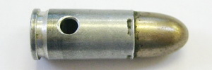

    9х19, Бельгийского п-ва
    http://municion.org/9para/9para1.htm

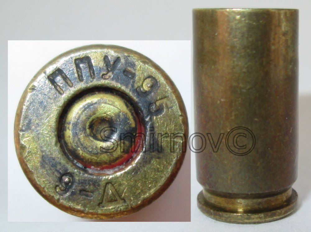

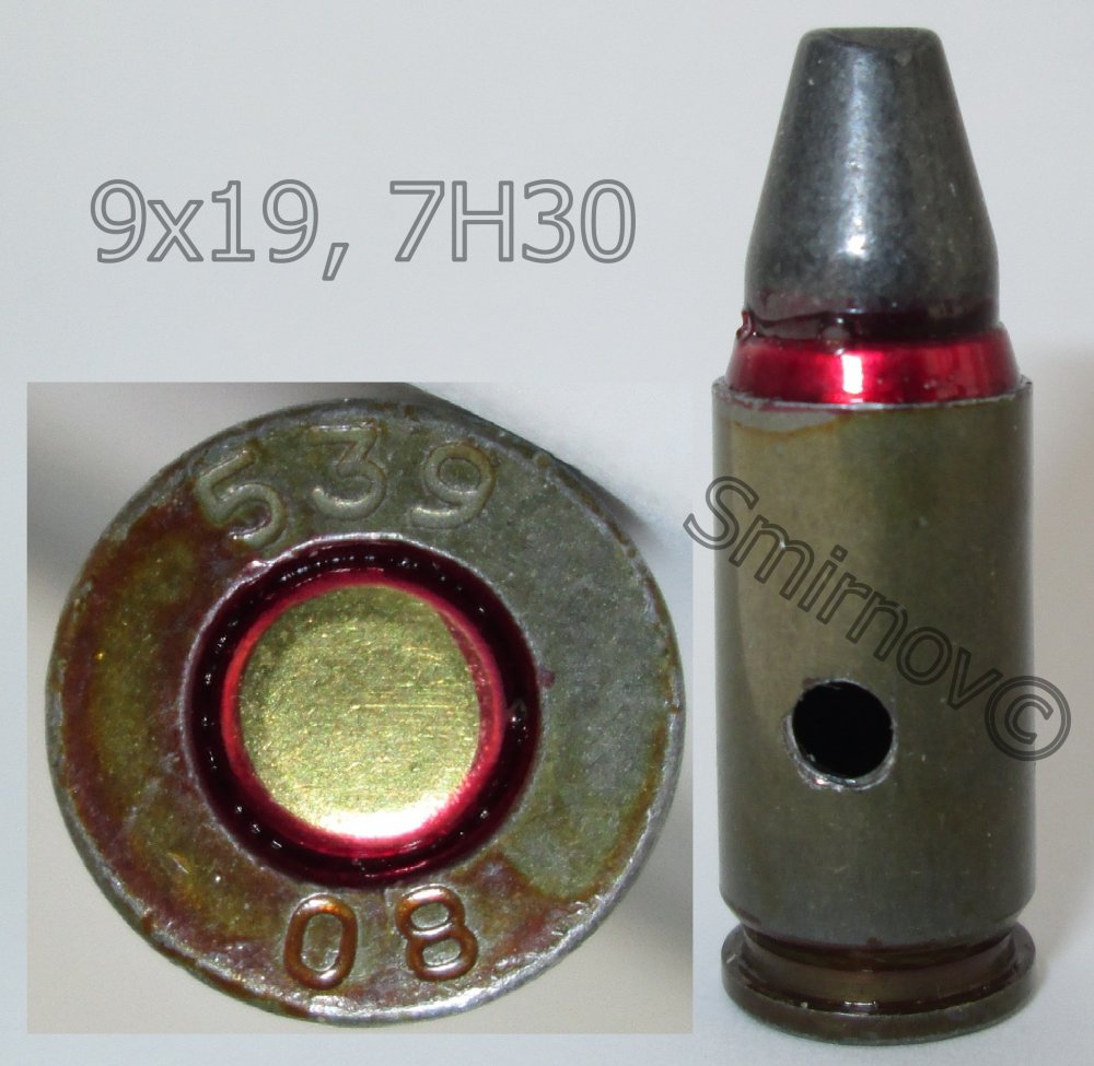

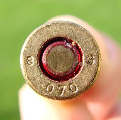

    Новосибирский 7н21 с как бы "трёхточечным" кернением, а по факту с шеститочечным:)
    иван777444333 та Unnamed Player подобається це.
  16. Miho
    Miho Stabsfeldwebel
    25
    2.047
    Фото маркировки бы
  17. Хабибули
    Хабибули Stabsgefreiter
    103
    188 10

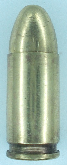

    иван777444333 та Miho подобається це.
  18. Ervins
    Ervins Oberfeldwebel
    434

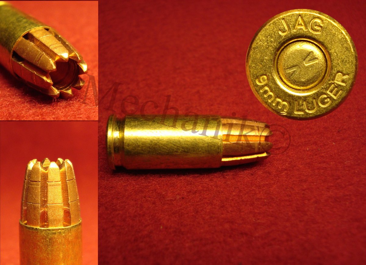

  23. Mechanik
    Mechanik Oberleutnant
    153
    247
    2.024

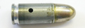

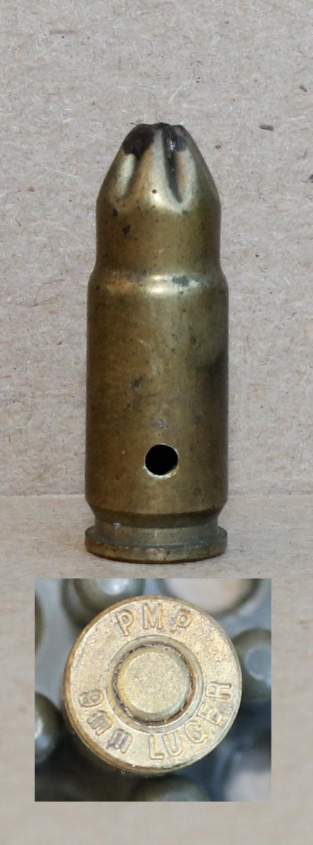

    Есть такая вот довольно смешная штука - может кому то интересно будет...
    capt.A.Smollet, goro, treshkin та 7 іншим подобається це.

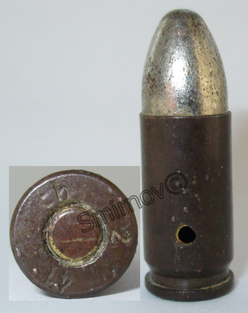

  24. Эстет военный
    Эстет военный Feldwebel
    209

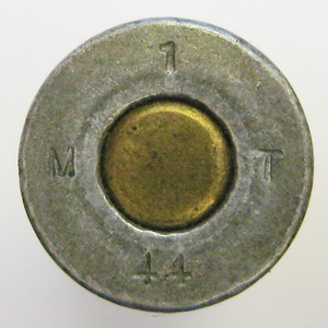

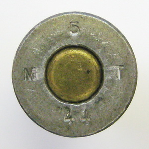

    Еще парочка швейцарцев Munitionsfabrik Thun. С клеймами M-1-T-44 и M-5-T-44 до этого было M-12-T-43, в таком исполнении есть еще по 45-му году.
    Kugel, Unnamed Player та Miho подобається це.

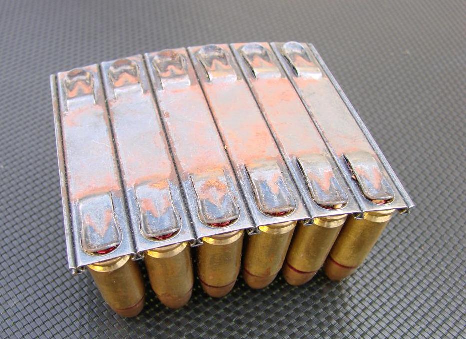

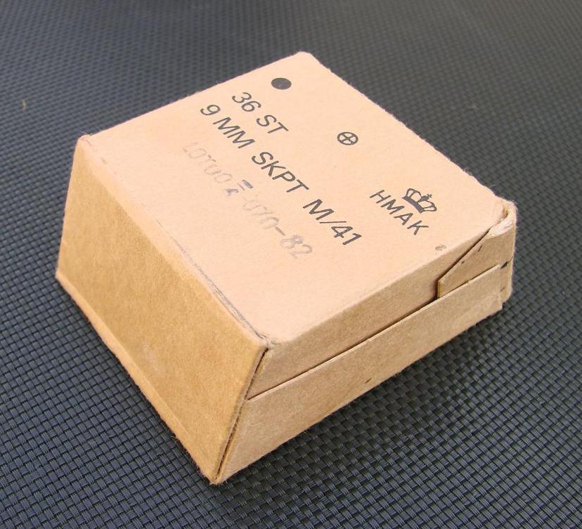

  26. Hooke
    Hooke Oberfeldwebel
    477
    минск
    Из свеженького:
