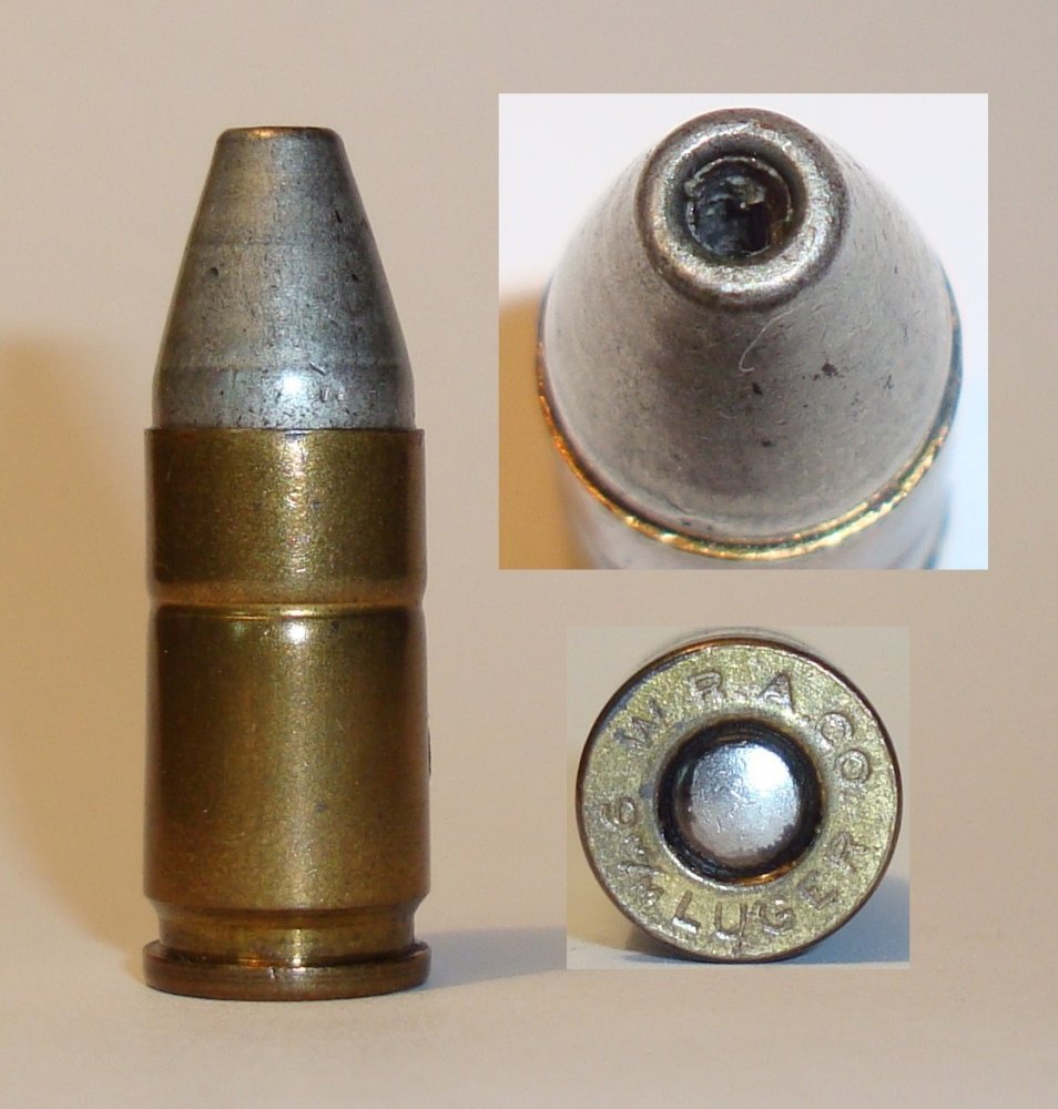

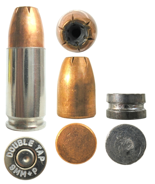

    И не менее приятный рарик

    Великая Германия
    Что за тип пули?
  4. Механик86
    Механик86 Stabsfeldwebel
    993
    Россия
    Экспансивная, НР

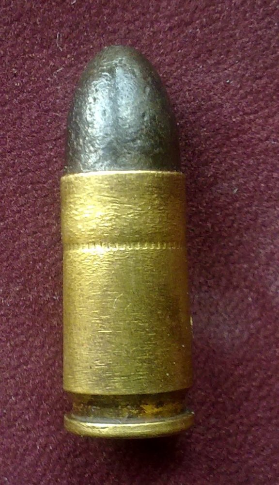

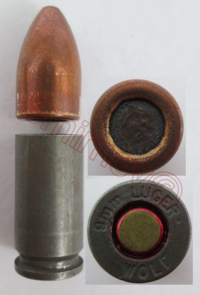

  5. Alex73
    Alex73 Oberfeldwebel
    913
    Великая Германия

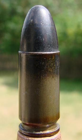

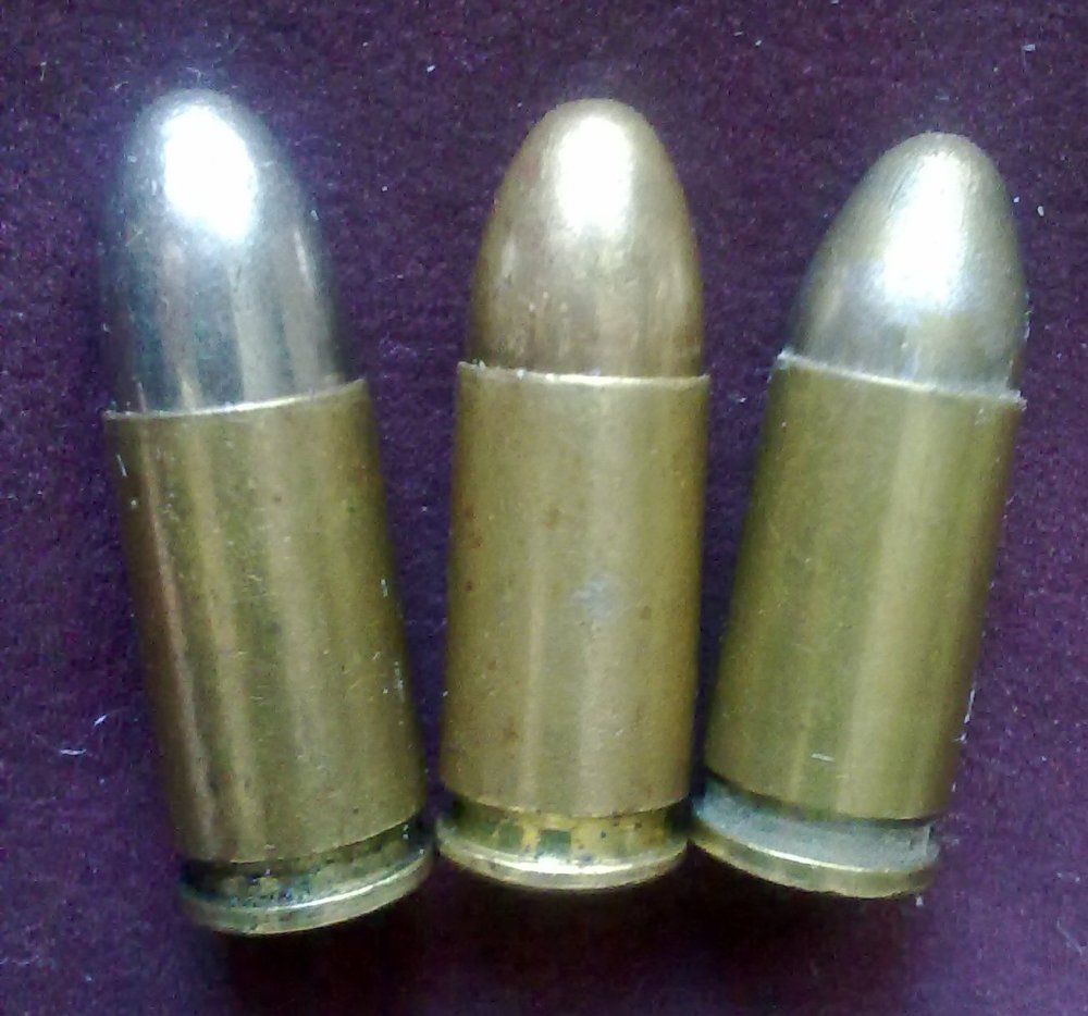

    Бронебойчик, как будто только с завода.:)
    wohlgezielt, Badahshan, =ask= та ще 1-му подобається це.
  6. Unnamed Player
    Unnamed Player General-major
    34
    55
    8.802
    А можно конкретизировать-что на нем указывает на то что он бронебойный?
  7. Alex73
    913
    Великая Германия
    Пуля покрыта чёрной краской.
    Unnamed Player подобається це.
  8. goro
    goro Stabsfeldwebel
    20
    31
    2.044
    Ну тогда скорее повышенной пробиваемости. Ведь пулю ПМ никто не считает бронебойной. А конструкция идентична.
    Патрон с пулей 08 m.E. Сердечник стальной не термоупрочненный. Введена в феврале 1941 г для экономии дефицитного тогда свинца. Отличительная маркировка - химическое чернение пули. В 1944 г выпуск пуль 08 прекращен, в связи с чем необходимость в дополнительной маркировке пуль 08 m.E отпала и пули чернить перестали.

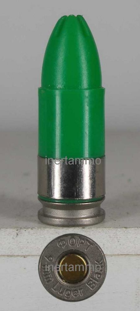

    Новинко от ФОРТ....

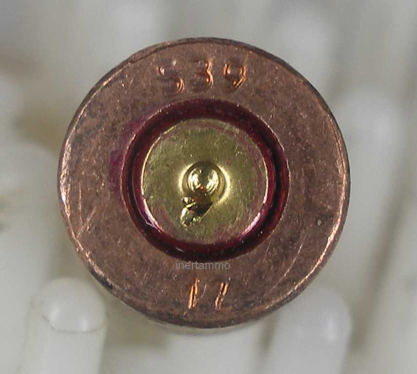

    Не дюже раритетное, но интересно как для Тулы в 12 году биметалл...
    sadamu та goro подобається це.
  16. Yuri_2011
    Yuri_2011 Feldwebel
    350
    Гондурас
    Это гильза от тульского 7Н21.
    andy1972, sadamu та Kugel подобається це.

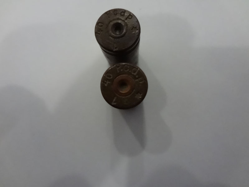

    Коллеги помогите по клейму, гильза 9х19 клеймо на фото, просмотрел 12 страниц похожего не нашел.

    Чехословакия в период немецкой окупации,вот тут похожие есть: http://www.patronen.su/forum/index.php?action=gallery;cat=186
    На мунишине это клеймо есть.

    К сожалению там не чего похожего нету. На моих надпись p.c.d.p *1 40

    Это очень интересное клеймо. Может быть производитель с кодом cdp начал выпуск патронов 9х19 в 1940 г. (камарады, собирающие 9х19 по годам и партиям подскажут точнее). Скорее всего, это клеймо (P.c.d.p.) было обусловлено переходом от Р-кодов к буквенным кодам производителя и связанной с этим неразберихой на первом этапе. В данном случае производитель - Theodor Bergmann & Co. K.G., Werk Bernau.

    Там еще один прикол, на фото не случайно две гильзы, обратите внимание на верхней гильзе нет точек между буквами и сами буквы меньшие чем на второй гильзе, хотя год и партия та-же. Да, гильзы с одного настрела.

    Да, это я заметил. Могли разные производственные линии гильзы штамповать. Тут весь фокус в наличии буквы Р перед клеймом cdp. Т.е. штамп был изготовлен по утвержденным (хотя бы на уровне заводского руководства) чертежам, и там была предусмотрена буква Р. Одним словом - нестандарт...
