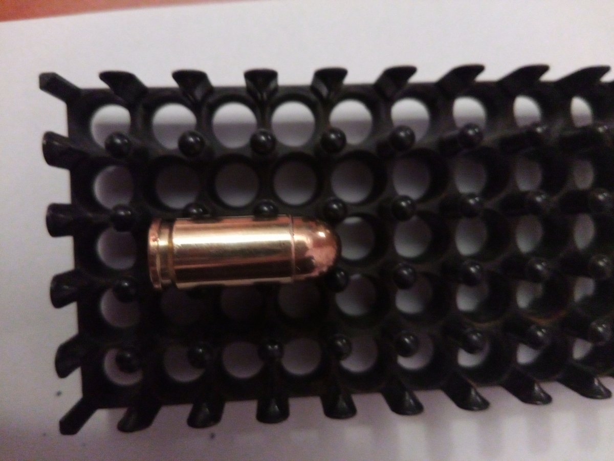

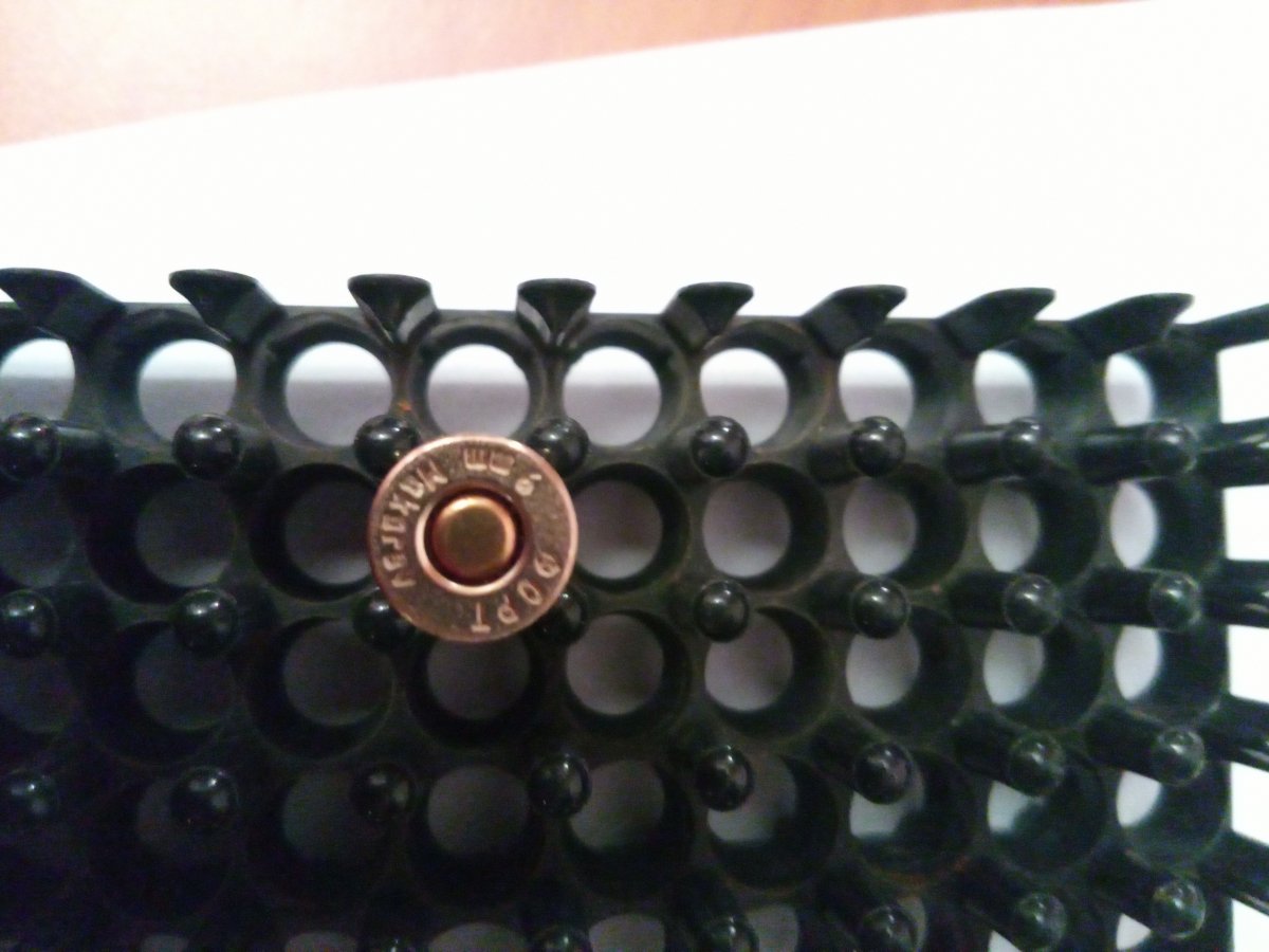

  10. Markes
    Markes Stabsgefreiter
    40
    75
    162
    UKRAINE
    Гильза стальная, пуля немагнитится
    Патрон проблемный - застрявание пули в стволе, неполное сгорание пороха, осечки + затяжной выстрел.

  11. KwK 36
    KwK 36 Stabsgefreiter
    553
    Из-за освещения не понятно, пуля в медной или латунной оболочке?
  12. Markes
    40
    75
    162
    UKRAINE
    Все на шо способна техника. Поцарапал стык пули и гализы - вроде латунь, но на фото нечёткие получаются

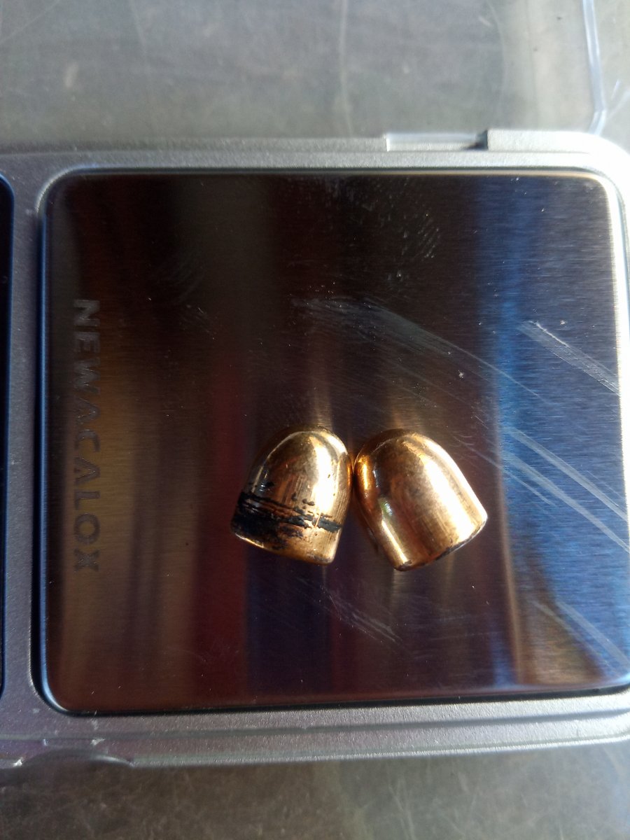

  22. Markes
    40
    75
    162
    UKRAINE
    Форт слева и внизу
    akms1974 подобається це.

  24. Markes
    40
    75
    162
    UKRAINE
    Фортовская пуля с неаккуратно залитым сердечником, поляк аккуратнее.
    К сожалению партизана нет, даже невидел в этом калибре
  25. Unnamed Player
    Unnamed Player General-major
    34
    55
    8.738
    Там нет литья,это штамповка,от партии к партии пули одного производителя могут внешне отличатся.
  26. Markes
    40
    75
    162
    UKRAINE
    Спасибо, честно, незнаю технологию изготовления:oops:
