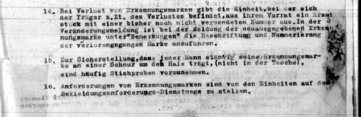

    ''Sämtliche Einheiten haben die ihnen unterstellten Soldaten, Beamten und Gefolgschaftsmitglieder zu belehren, daß bei Verlust von Erkennungsmarken das Ersatzstütck gründsetzlich dienstlich gliefert wird (Erkennungsmarken gehören zu Bekleidung un Ausrüstung). Selbstbeschaffung ist verboten''.
    (O.K.H., (Chef der Heeresrüstung und Befehlshaber des Ersatzheeres), 20.8.1943)...

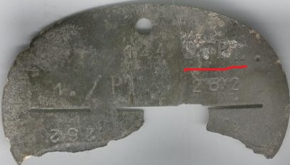

    Про декабрь возможно что и ошибся, но инфа на разных ресурсах противоречивая , там есть не состыковки, обсуждали этот вопрос на ВВ2 тема имеется.
    NEU - вряд ли дубликат, т.к. жетонов таких было найдено несколько штук. Причём в разных местах (под Витебском и Правдинском (Фриланд)).

    В том то и дело что тем же распоряжением от 3.7.43 оговоренно ссылкой на 1939 год, в случаии утраты жетона, выдается запасной жетон с номером который неиспользовался, с обезательной записью в списке жетонов, указав новый жетон с сообщением об утрате предыдущего жетона.
    Пометка (neu) идёт в контексте заново востоновленного подразделения...

    Немцы переода ВМВ уже ничего неговорят. Дело в том что мы незнаем когда найденные лозы сделаны до запрета, после запрета, с разрешения командования (а такая практика в немецкой армии была и она прописана в уставх - к примеру с раздрешения командира можно курить) или самолично в тихоря итд.. контекста мы уже неузнаем...
    Самоделку могли разрешить сделать в действующих войсках, типа устранить в короткий срок, а там заменить...пример ввод фотографий в зольтбух, когда действующим войскам особенно задействованным в боях, почти год хандикапа с декабре 1943 по 1944 год, хотя нучились обходить и это, вклейка в р-н фото с текстом сопровожения, мол фото сделает по прибытию в гарнизон, подпись командира, печать....
    Selbstbeschaffung ist verboten - в моём контексте принято в 1943 году... а с 1939 года много воды утекло...
    В нашем случаии только BAV соединения или в дневном приказе по юниту, где будет написанно что (neu) на эркеннунгсмарках бить в случаии выдачи "дублеката" марки, в соответсвии с приказом, распаряжением итд... Может считатся аргументом.
    Остольное пока только из разряда может быть, а может быть и нет...
    Кстати интересно ваш документ каким годом датирован...???

    Даты играют очень большую роль, так как юридически с момента опубликования или зачитывания распоряжения или приказы вступают в законную силу. С этого момента ответственные люди начинают их применять и включается ответственность за невыполнение. Немцы педантичны. Несмотря на то что халатностей и невыполнений в войсках хватало много чего не исполнялось но залётчиков наказывали строго.
    Рост утрат лоз в соединениях с 1939 года возрастал, поэтому напоминали, это нормально. Как ни как запрещали солдатам носить лоз в карманах, кошельках итд.
    Кстати наказаний тоже выписывали много – в основном выговоры или строгие выговоры.

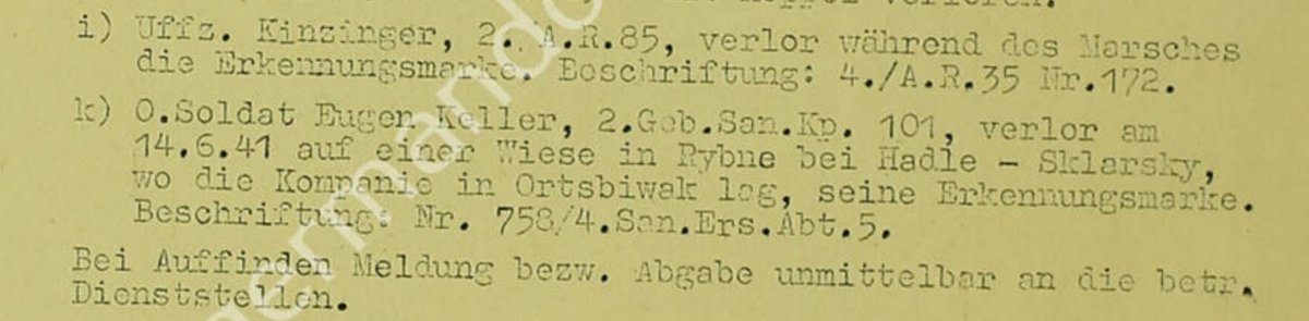

    Про дубликаты и самоделки – ИМХО регулировалось (но тут доки юнитов надо копать) – те же зольтбухи, временные зольтбухи итд, поэтому и Эрзац в обиходе был.
    Самоделки если они небыли поддельными могли использоваться и иметь краткосрочное время использования до замены на новый. Главное, чтоб совпадало с зольтбухом. Так как отсутствие жетона мешало передвижению бойца к примеру в тылу, патрули имели право задерживать. А в войсках перед увалами итд, наличие ЛОЗ проверяли. И дабы уменьшить количество самоделок в последствии издавали запреты.
    Да и получить новый жетон из коробочки с не выданными жетонами тоже не происходило сразу.
    Набивать (neu) пришло в голову наверно из-за того, что слишком часто люди теряли лоз, большие потери в том числе расформированные и уничтоженные части + армия погибла, и обезопасить тыл тоже надо чтоб призраки 6-й армии не бродили и не гадили на жд. Вот поэтому и били (neu).

    А может действительно это след военнопленного Вермахта, задействованного после войны в разминирование местности или в других работах на территории бывшего СССР? Может владельцу данной половинки повезло выйти из котла в Бобруйске, потом он был зачислен в подразделение нового формирования 45 дивизии и опять в ходе боевых действий попал в плен и был направлен на территорию СССР "собирать камни"; я имею ввиду разминирование и работа с техникой или ещё что-то. Тем более, что он имел отношение к 45 дивизии. И в связи с этим он и попал со своим жетоном под Бобруйск. Но что-то пошло у него не так и от него осталась эта половинка, вернее две четвертинки.
  14. одинок
    одинок Stabsgefreiter
    394
    Белая Русь
    Найден в 50-ти метрах и опять нестыковка по времени, видимо всё таки пленные
