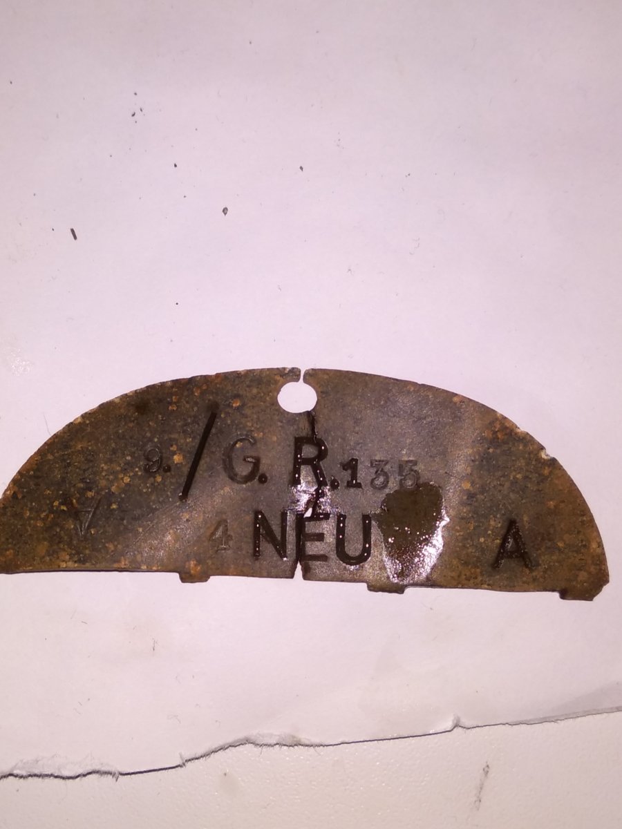

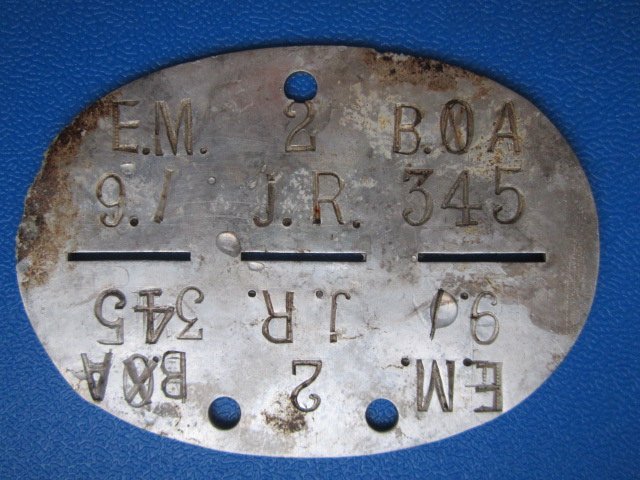

    Здравствуйте,прошу расшифровать

    9 рота 135 гренадерского полка нового формирования.
    Прежний 135 гренадерский полк (45 пехотная дивизия) уничтожен в котле под Бобруйском, заново сформирован 18 июля 1944 путем переименования 1090 гренадерского полка и включен в состав 45 гренадерской дивизии.
    Roma_1985, 14102033, Alter Mann та 5 іншим подобається це.

    В котле и найден,что то не сходится

    Зольдбух найдете и посмотрим где и в какой должности служил.
    Расшифровку дали, историю полка и дивизии можно найти на сайте Лексикон.

  6. David Della Rocco
    David Della Rocco Leutnant
    1.269
    Ländle
    Действительно, нелогично. Тогда, возможно, мы имеем дело с дубликатом утерянного ЛОЗа, обозначенным таким образом.
    Опять же, нужно анализировать историю местности и комплекс находок оттуда в целом. Если там не было боевых действий после июня 1944 г. жетон, например, мог потерять немецкий военнопленный в конце или после войны (в качестве гипотезы для объяснения).
    Alter Mann, Вiтушка, driverland та ще 1-му подобається це.

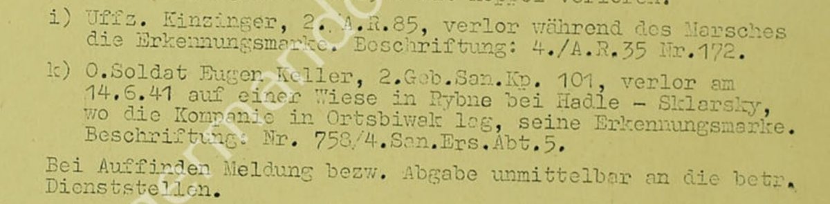

    Мне очень хотелось бы взглянуть на служебную инструкцию, которая регулирует порядок действий при утере и процедуру выдачи нового личного опознавательного знака. Подобный документ, несомненно, существует, но попробуй его раскопай в ворохе архивных бумаг.
    Пока что можно исходить из следующей доступной информации:
    Наличие ЛОЗов у личного состава строго контролировались непосредственным начальтвом (ротный фельдфебель или офицер), о выяленных фактах утери немедленно сообщалось вышестоящему начальству.
    В немецкой армии, как и в любой другой, хватало с избытком раздолбаев, которые теряли все, что только можно: от оружия и снаряжения до личных вещей. Даже в масштабах одной дивизии за короткий промежуток времени пропадало довольно много жетонов. Все эти проишествия находили отражение в документах частей. Ввиду этого дубликаты должны были выдавать в большом количестве, но соответствующая набивка встречается очень редко и больше похожа на исключение, чем на закономерность.
    О фактах находки сообщали в соответствующую инстанцию, точнее адъютантскую службу штаба дивизии (IIa/IIb), которая ведала делами офицерского, унтер-офицерского и рядового состава. Там же можно было забрать найденные вещи.
    В конце июля 1941 г. процедура меняется: найденные жетоны отсылаются напрямую в WAST, где, по-видимому, аннулируются старые записи и вносятся актуальные изменения.
    Также известно, что в случае утери жетона военнослужащий вермахта должен был получить новый, но обязательно с набивкой подразделения, осуществляющего повторную выдачу (так гласит современная справочная информация от WAST). Ввиду вышеуказаного - это логично, старая набивка то уже недействительна, а на случай замены специально таскался с собой запас невыданок в количестве 20 процентов от списочного состава дивизии.
    Можно было договорится с ваффенмейстером и тайно сделать дубликат с набивкой старого жетона, что довольно часто имело место, но если всплывал старый жетон (как видно из документов - это тоже было частым явлением), то по шапке получали оба. А каждому ли ваффенмейстеру нужны были лишние проблемы на голову?
    Фактически, дубликатов с соответствующей маркировкой в принципе существовать не должно, потому что они противоречат предписаниям и обозначить повторную выдачу на жетоне означало расписаться в их нарушении. Понятно, что на фронте, особенно когда стало жарко, было не до бюрократических условностей, да и бардак в любой армии в определенной мере присутствует, что, возможно, и объясняет единичные непонятные экземпляры Ersatz-Marke, Neu, 2 и т. п.

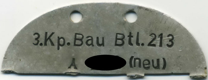

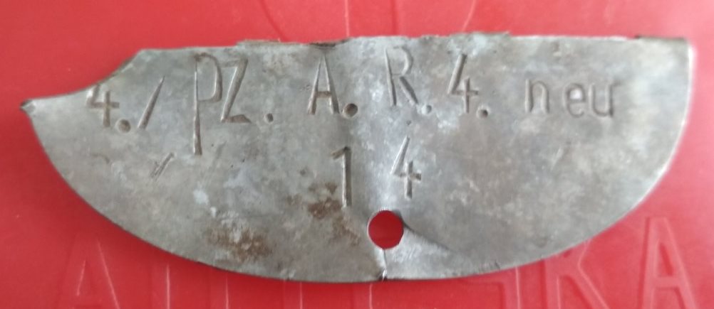

    Ländle
    Задачка, однако: за 213 стоительным батальоном повторных формирований не числится.
    В тоже время известно довольно много жетонов с набивкой уничтоженных частей, сформированных повторно, и приставкой Neu.
    4 танково-артиллерийский полк 14 тд: уничтожен в Сталинграде, заново сформирован в 1943 г. в составе 14 тд. Вроде как с Черкасской обл.

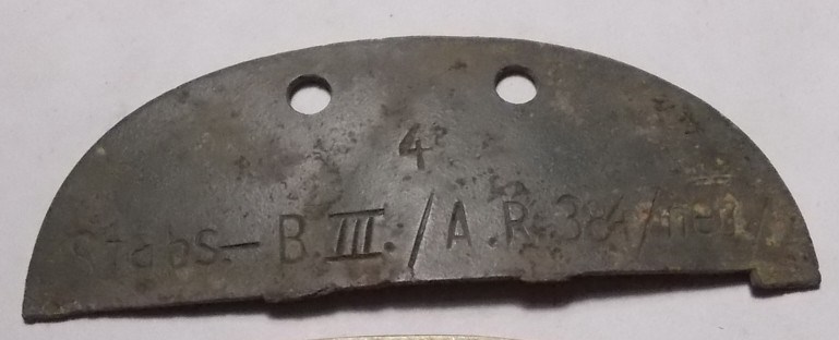

    384 артполк, 384 пехотная дивизия. Уничтожен в Сталинграде, сформирован заново вместе с дивизией. Вроде с Молдавии.

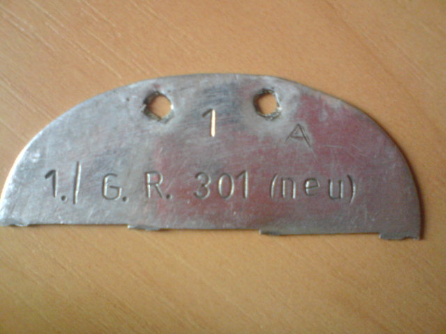

    301 гренадерский полк 206 пд. І батальон уничтожен в боях, заново сформирован в апреле 1943 г. за счет I./GR 312. Происхождение неизвестно.
    Полк повторно формировался в январе 1945 г.
    Подобного материала еще много. Довольно противоречивая картина в целом выходит.

    По поводу 213-го :
    7 декабря 1944 года повторное формирование путём слияния остатков батальона с остатками Bau-Pionier-Bataillons 46 и 222. Батальон получил 3-ю роту (Turkestanisches).
    von Goltz, David Della Rocco та DRAMMATURG подобається це.

    Доброе время суток! А что может означать цифра 4 перед NEU? Намер роты есть, номер полка есть, а вот личного номера нету.
  20. driverland
    driverland Oberleutnant
    5.047
    West Alpen
    Номер на жетоне 4. Номер жетона 4. Если так нравиться, то личный номер 4. Хотя,
    личные номера на теле надо искать, у жетона вряд ли личный номер был.

  23. David Della Rocco
    1.269
    Ländle
    Не совсем так: 12 июля 1944 г. остатки батальона вместе с остатками 46 и 222 инженерно-строительных батальонов свели в один боеспособный батальон. Неясно, был ли у этого батальона вообще номер или, может, он именовался по фамилии командира.
    Подразделения батальона были официально расформированы в октябре 1944 г. с аннулированием номеров ПП. Откуда данные про декабрь?
    Кроме того, до момента гибели 213 строительный батальон уже был переименован в инженерно-строительный, а на половинке жетона набито Bau.Btl., поэтому в данном случае NEU явно должен обозначать "дубликат".

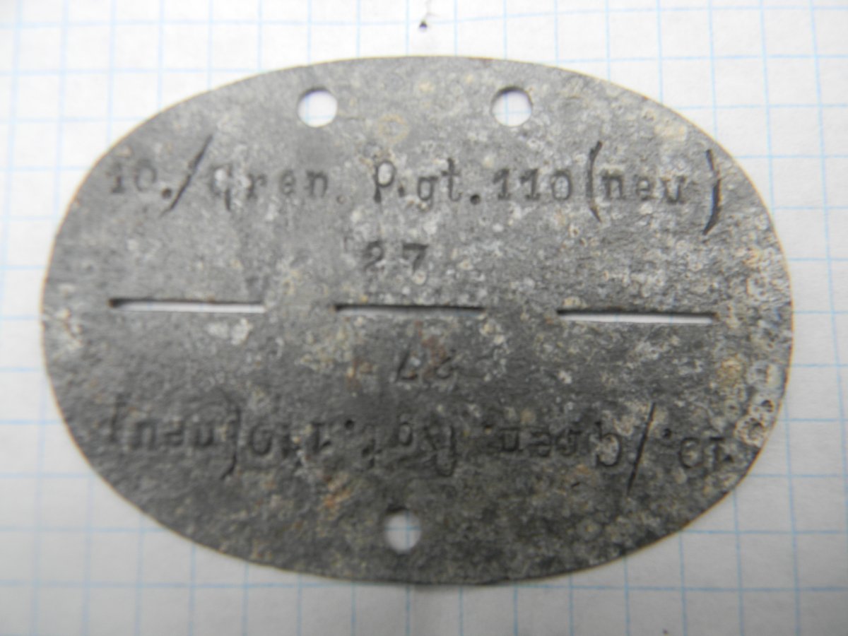

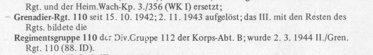

    Вот свежый пример из нашего раздела - жетон 110 гренадерского полка.
    Вроде все просто - полк повторно сформирован в начале апреля 1944 г. Только думаю, что я не ошибусь, если скажу, что жетон найден в Черкасской области по Корсуньскому котлу, а в апреле линия фронта уже на порядок западнее проходила.
    Опять же, жетон 10 роты, а значит III батальона, а он был расформирован еще в ноябре 1943 и заново не формировался. Получается, опять дубликат?
    Roma_1985, 14102033, Frau mit автомат та ще 1-му подобається це.

    Отсатки ЛС третьего батальона с остольными вклуючили в Rgt. Gr.110 - поэтому вполне допустимо что боец 10-й роты получил приставку neu будучи в новом формировании...
    Werpass и личное дело помогли бы...
    driverland подобається це.
