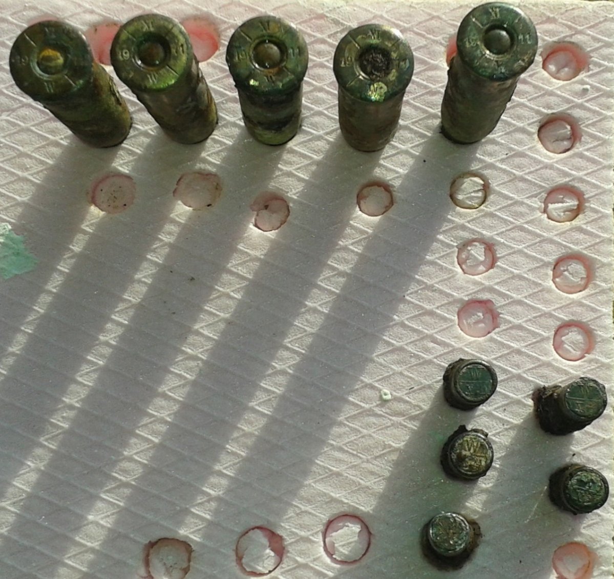

    Пощастило найти обойму:
    tr30801 та GINDENBURG подобається це.

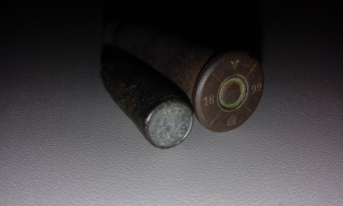

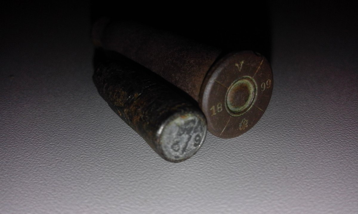

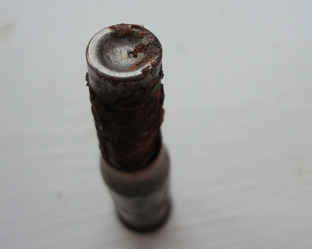

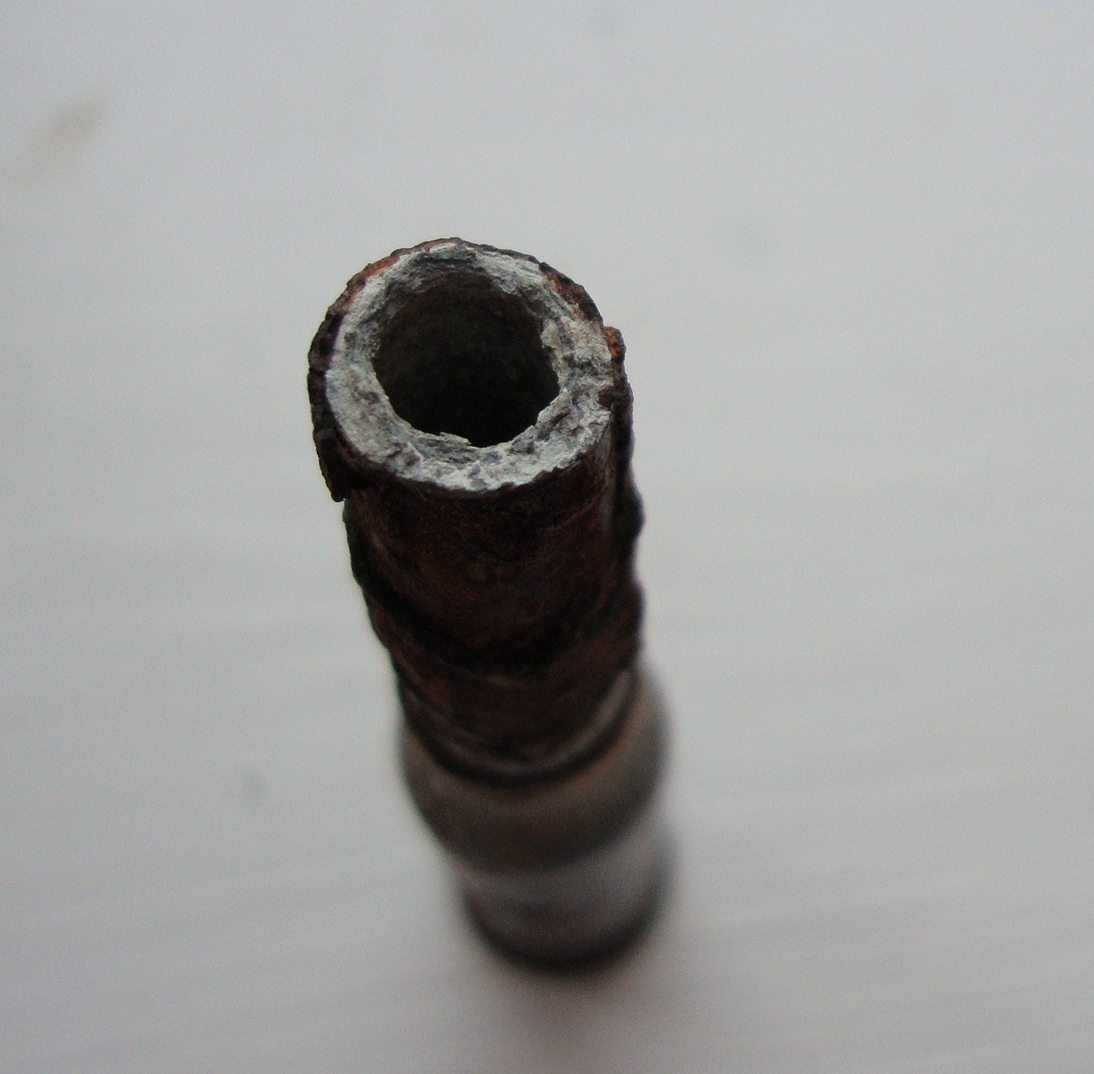

    Всех приветствую! Помогите определить пулю, на соседнем форуме определили как 8х50R
    производства 1916г. фирма "Манфред Вайс" Будапешт
    , но остались вопросы...
    Данные:
    Длина прим. 31 мм.
    Диаметр 7,5-7,6
    Не магнитная
    Кончик носа свинцовый
    Маркировка на донце
    W
    W16

    Железная оболочка пули сгнила и получились ваши 7,5 мм. Ничего особенного, с манлихерами такое бывает сплошь и рядом.
    tr30801 та ArtBorsuk подобається це.

    Спасибо, это уже проясняет ситуацию)

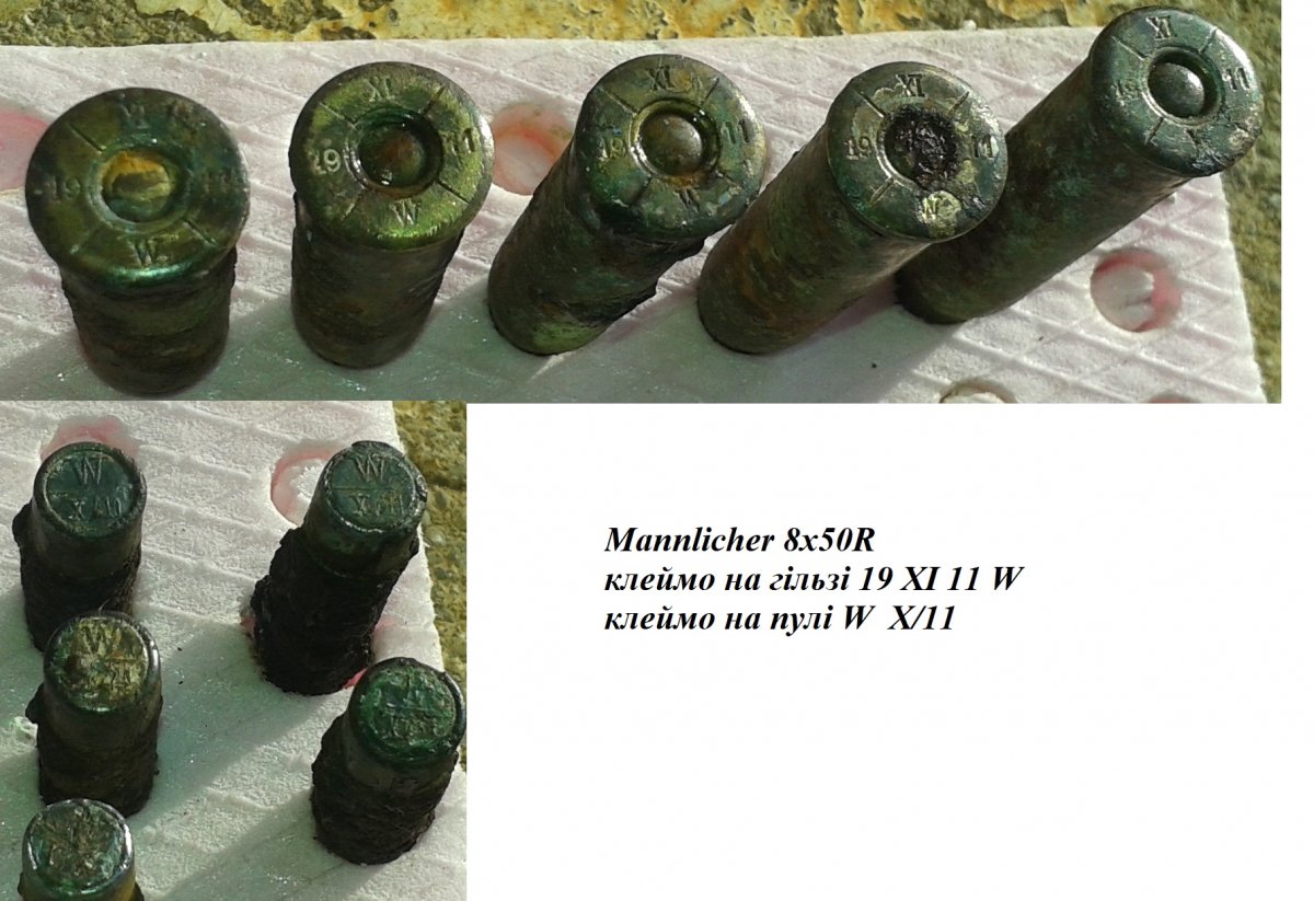

    Знову попали 3 обойми із клеймом 19 XI 11 W, кулі клейма W X/11-4шт та W XІ/11-1шт , 20180613_103953.jpg

    9.210
    Кулі в 1911 році робили швидше ніж гільзи...

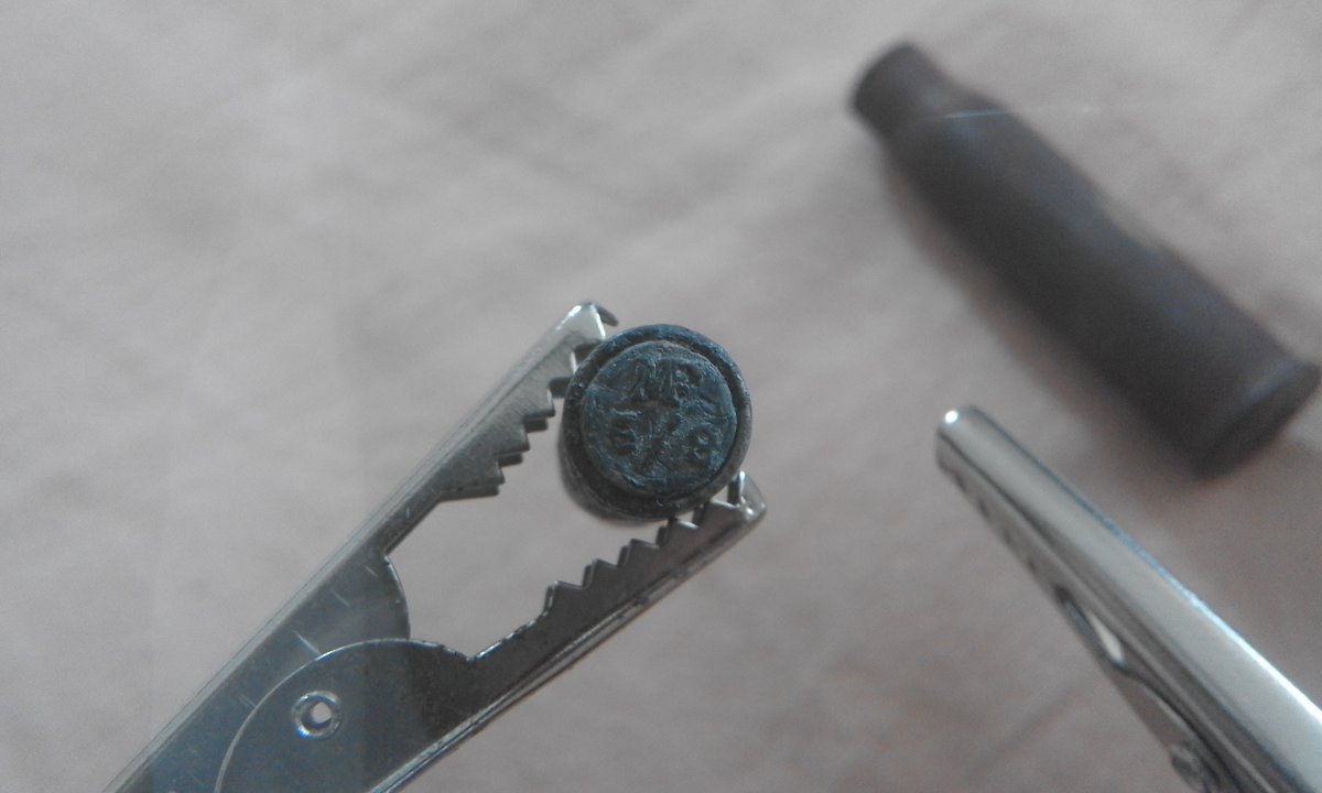

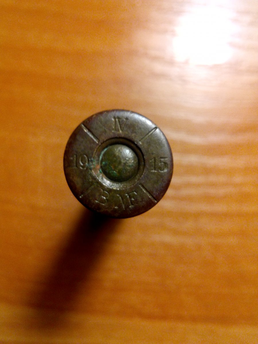

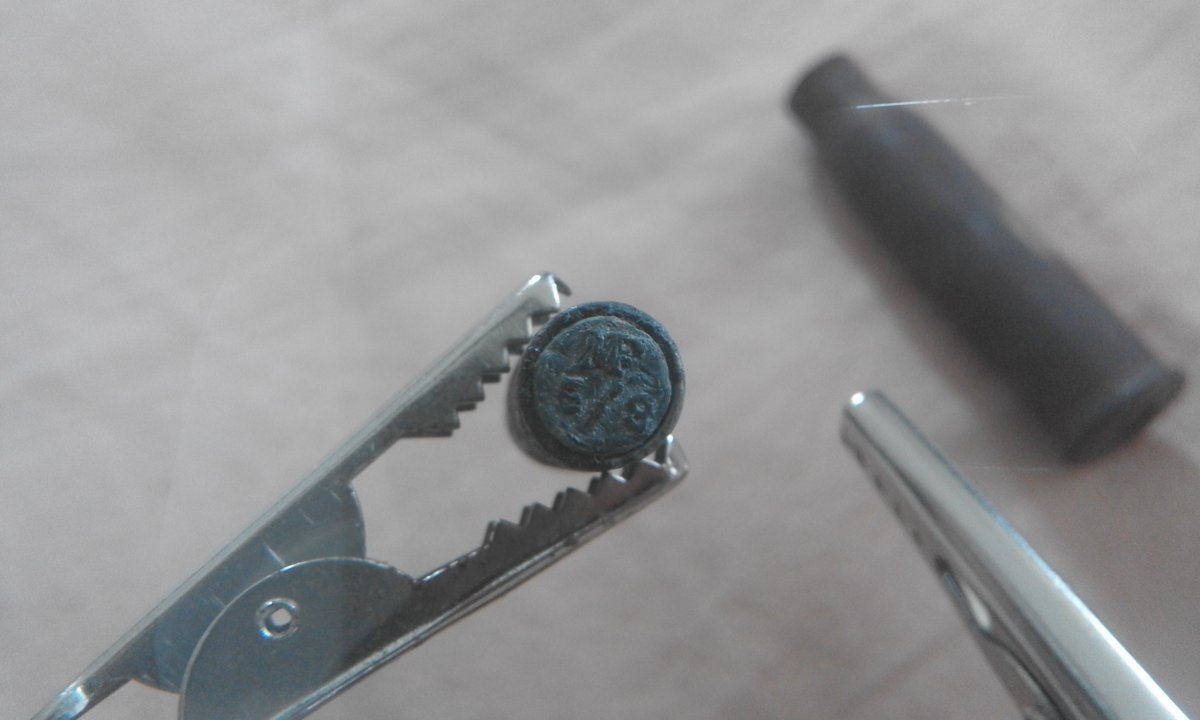

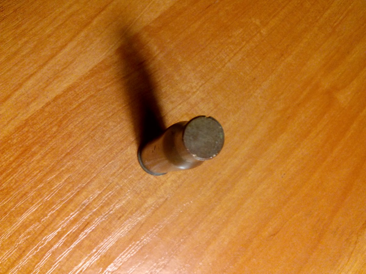

    Решил освежить тему, выложив фотографии своего вышибного 8х50 R Man. Может и было ? Такой - первый раз - без насечки на шляпке. Заряд, как и у всех вышибных, войлочные пыжи, порох, прикрытые медной (?) чашечкой , на мастике. Клеймо - ,,B MF 1915 IV ,, .
    Прабачце, был невнимателен. Прошу модэратора , перенести в тему
    -https://reibert.info/threads/8x50r-mannlicher-klejma-ukuporka-puli-i-t-d.90743/
    - З повагою-
