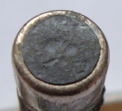

    у звязку з зацікавленням маркіруванням манліхеровських гільз вирішив нагадати про цю тему, от трошки клейм на пулях

    А з орлами траплялись ?
    З повагою GINDENBURG.

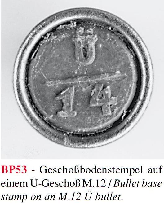

    Такую маркировку имели донца
    пристрелочных пуль. Так называемый
    Ubungs-Patrone M. 12
    С уважением GINDENBURG.
    P.S. Слизано у Мьотза. :)

    Нажаль з оролами мало попадає цілих патронів :( а пуля жодна не попала... будем искать :)

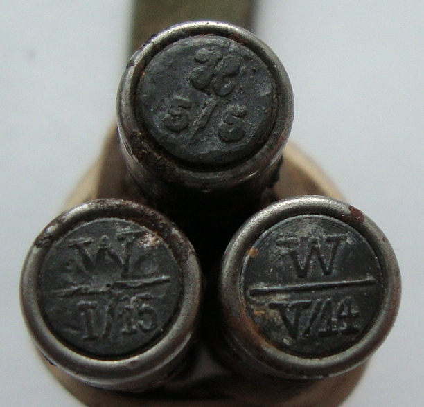

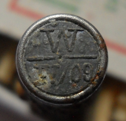

  12. Webley
    Webley Stabsfeldwebel
    1.176
    Такого клейма ещё не было..

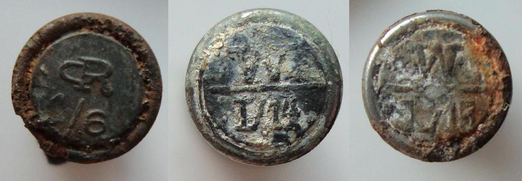

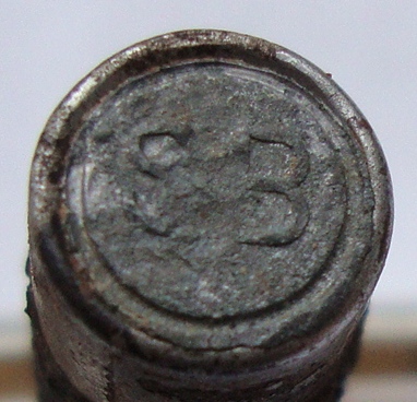

  13. Bogdanqw
    Bogdanqw Stabsgefreiter
    349
    Тернопіль

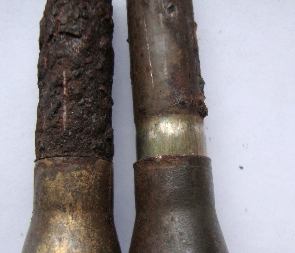

    попав один наконечник із більш-менш читаємем клеймом по гільзі
    19 ІІ 15 орел
    на пулі чітко видно 15 в низу в верху букви (погано читаються залипуха мішає) - І F (якщо я їх правильно впізнав) в будьякому випадку орла ми не побачимо :confused:

    На фото хоч щось можна буде побачити ?

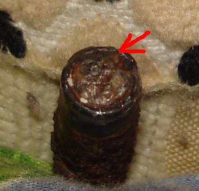

  15. Bogdanqw
    349
    Тернопіль
    попробуйте в руках воно виглядає значно краще букву F відмітив стрілочкою

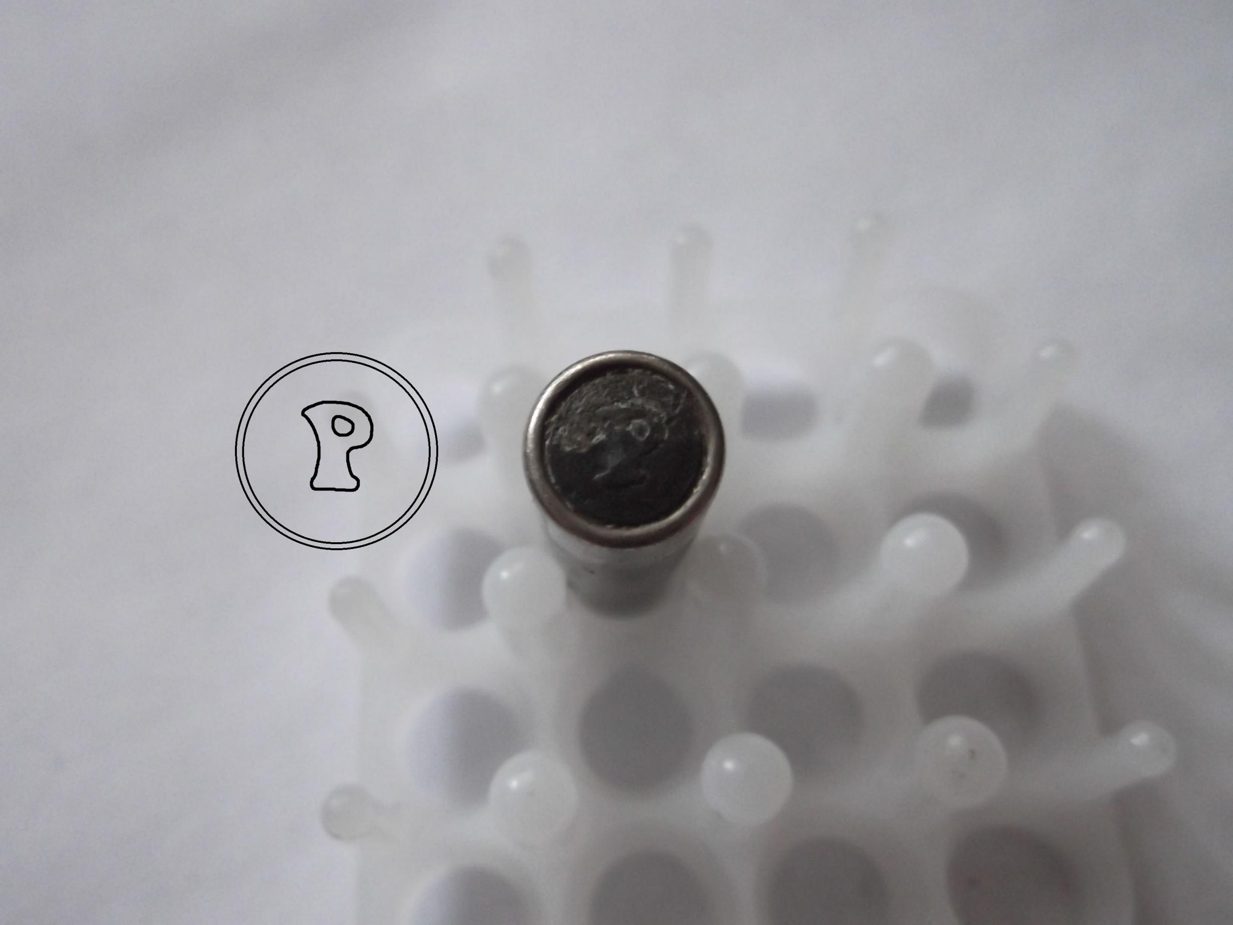

  16. =ask=
    =ask= Leutnant
    4.292
    Rusland
    у меня только 1 пулька :confused:... с клеймом "P"
    Bogdanternopol, Bogdanqw та GINDENBURG подобається це.

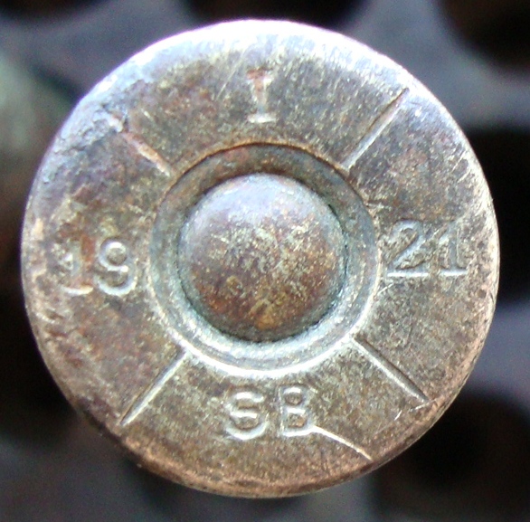

  18. GINDENBURG
    GINDENBURG General-major
    82
    138
    9.210

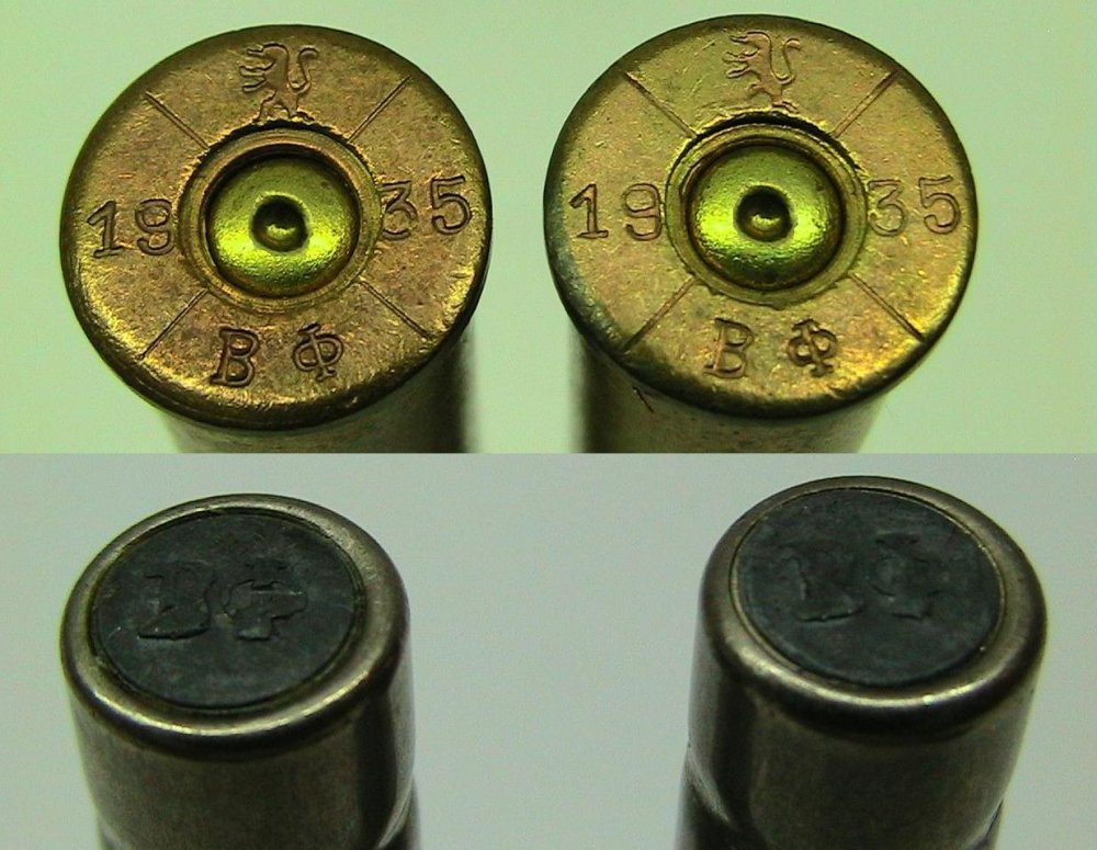

    Маркировка пуль и рядышком маркировка гильз.
    Также показал общим пуль. В 22 году пулю сажали
    как и на ПМВ, а вот в 34-м кернили уже по серьезному.
    C уважением GINDENBURG.
    Bogdanternopol, =ask= та goro подобається це.

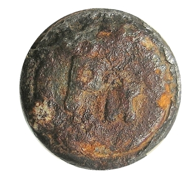

    Тут з орлами і не тільки:

  22. Bogdanternopol
    Bogdanternopol Stabsfeldwebel
    21
    510
    Так відповідають і, що цікаво в ранніх не тільки виробники але і роки не співпадають
    На останьому фото я не зрозумів чи це трикутник чи літера - А, ви не підскажите?

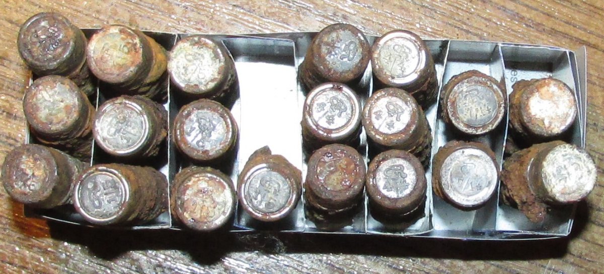

    Доброго вечора вирішив провести невеликий експеремент по відповідності маркування гільз і куль до них.
    Відібрав 20 патронів із однаковим маркуванням 19 ІХ 14 GR, розпулив і от результат:
    GR 1/5 - 10шт
    GR 4/4 - 6шт
    GR 7/14 - 2шт
    клеймо не зберіглося -2шт

    Продовжую, наступна 1915 рік, клеймо 19 ХІ 15 GR - 8шт,
    після розпулення:
    GR 1/6 - 6шт
    GR 1/5 - 1шт
    W 1/15 - 1шт
