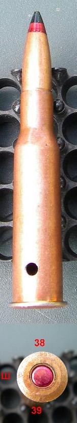

  5. =ask=
    =ask= Leutnant
    4.292
    Rusland

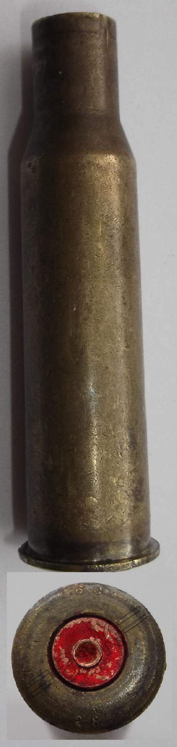

    Андрей, а ты уверен, что он для ШКАС-а?
    мне думается, это не ШКАС-овский а обычный патрон 7.62х54R....
    вот в наставлении вычитал, что были патроны "для пулемёта" которыми не рекомендовали стрелять из винтовки (там речь идёт об обычных - не ШКАС-овских).
    ИМХО: эти патроны нужно было отличать от винтовочных и что бы отличать - закрашивали капсюль в красный цвет .... (мысль пришла по аналогии с патронами ШКАС-а)
    Вот посмотри в таком случае у меня есть гильза латунная 60 28..... маловероятно её делали для ШКАС-а ...
    да и в 38 году уже ставилась литира "Ш" ... :rolleyes:

  7. Kugel
    Kugel Moderator
    1560
    2.981
    5.368
    С пулей БТ?
    Ну... это уже пошли чистой воды предположения.:)
    С твоей гильзой вообще непонятно. Она не показательна. Показательно лишь то что она луганская, т.к. у меня есть с красным капсюлем и клеймом Л 1-26, но я как видишь, её не ассоциирую со ШКАС-патроном :) Штатнось окраски данной гильзы - под вопросом. Хотя их было несколько и все однообразные.
    Да я вообще никогда не видел пока ни одного клейма с буквой Ш на латунной ШКАСовской гильзе. Хотя, насколько понимаю, что в использовании оных на раннем этапе пока ни у кого сомнений не возникало. Соответственно переход от латунных на "толькобиметаллические" суть есть процесс не одномоментный. Тем более в связи со снаряжаемой пулей, отработку которой могли бы вести и латуни...
    Но это, опять же, тоже всё мои предположения.
    П.С. Конечно возможно, что мой образец не ШКАСовский, но по двум элементам: пуле и окраске пока подходит. Латунная гильза и отсутствие Ш - да... пока не в пользу этой версии. Но.. "будем посмотреть"...
    Хочеться верить в сказку :)

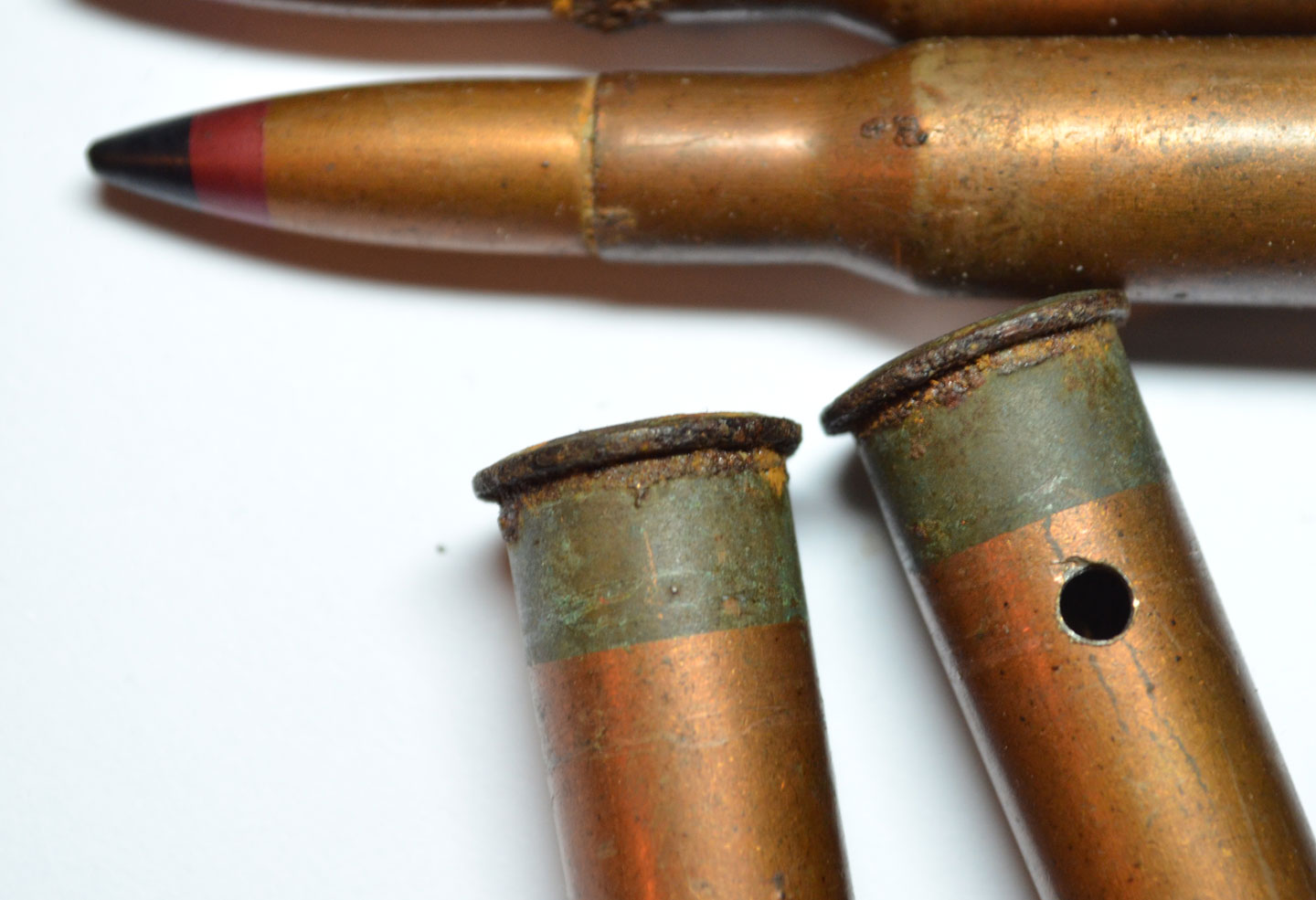

  8. treshkin
    treshkin Moderator
    428
    65
    802
    4.281
    Київ, Україна
    Красным лаком капсюли окрашивали не для отличия ШКАСовских патронов от обычных, а для отличия ШКАСовских капсюлей от обычных винтовочных. Случаи использования ШКАСовских капсюлей в обычные винтовочные латунные гильзы известны
    Эту гильзу я знаю:) Их принесли с десяток с какого-то современного коммерческого стрельбища. Больше похоже на современную охотничью переснарягу, чем на штатное армейское исполнение. Да и год (1928) был очень ранним для окрашивания капсюлей в СССР
  9. Механик86
    Механик86 Stabsfeldwebel
    993
    Россия
    По фото видно -капсуль окрашен уже после установки в гильзу. И если монитор мне не врет-похоже он медный.
  10. =ask=
    =ask= Leutnant
    4.292
    Rusland
    Значит получается пули БТ не использовались в обычных патронах? а где можно глянуть разрез такой пули - очень интересно :)
    ну так я же и написал, что это только моё предположение ... :)
    Спасибо, что рассказал про тот макет :beer:
  11. =ask=
    =ask= Leutnant
    4.292
    Rusland
    В моей деревне - такие случаи не известны .. :D , Спасибо, теперь буду знать:beer: ))))
    Конечно знаешь .... от тебя она ко мне и попала :)
  12. =ask=
    =ask= Leutnant
    4.292
    Rusland
    не обманывает - он действительно медный.
  13. Механик86
    993
    Россия
    Андрюх, походу переснаряд это кустарный..:(
    Обрати внимание-давлением его как выдуло, медные если не ошибаюс не предназначены для нарезного
  14. =ask=
    =ask= Leutnant
    4.292
    Rusland
    :confused: печально .... а обжим на дульце такой хороший, гильза новенькая ... я то думал с того времени ... :confused: но с другой стороны это ещё один пример рукоблудия человеческого :D

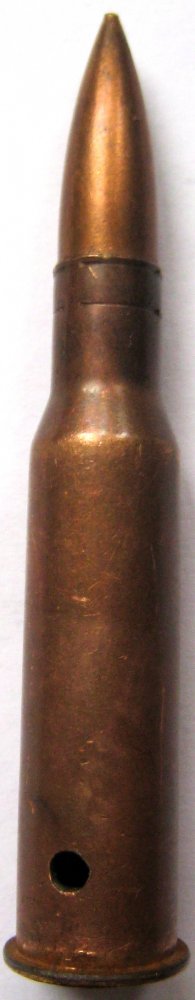

  15. INVEST_R 7.62
    INVEST_R 7.62 Oberfeldwebel
    2.354
    Siedl. Östlich, Hof. Maifeiertag. Nowo-Bogoduchows
    Ага, 1942. :beer:

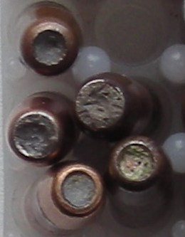

    ПС: Ще фото. Вид ззаду. Денцеві частини куль типу ПЗ зі "ШКАСівських" патронів різних років та заводів.
    4 користувачам це сподобалось.

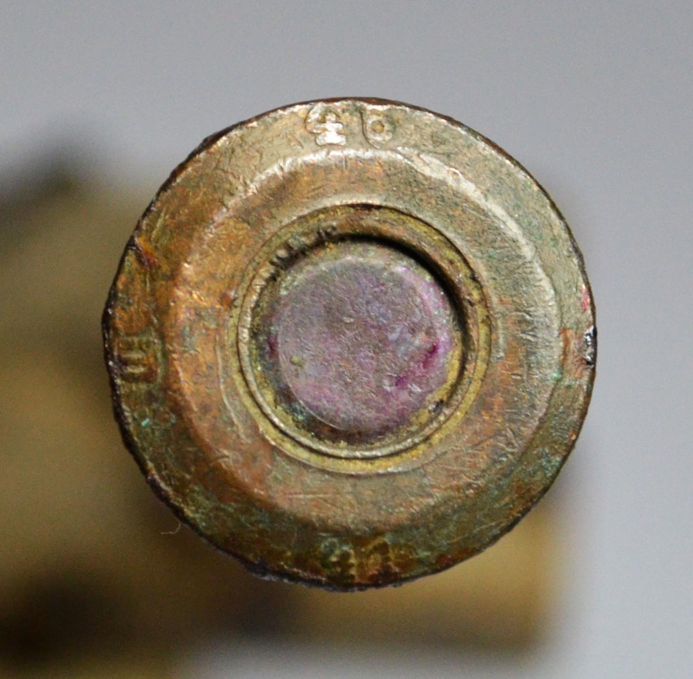

    У товарища завалялась планка копаного биметалла. 46— — 41 — Ш.
    Интересное?
    5 користувачам це сподобалось.

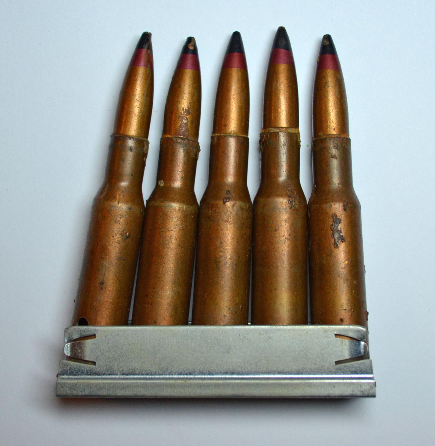

    ну для меня 46 п.з. интересен, т.к. макета этого завода вроде нету ...
    а так в принципе обычные ... обойма вот интересная, состояние хорошее :smile_12:
  18. Механик86
    993
    Россия
    Да и еще лакированные патроны не особо часто встречаются...

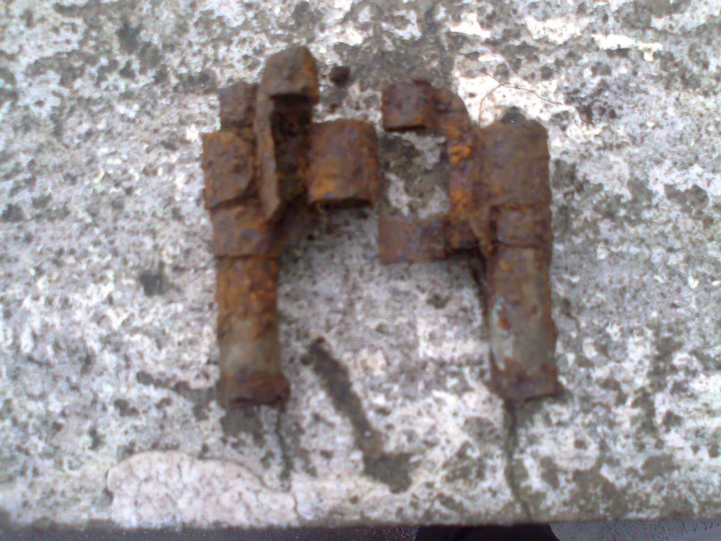

  21. ремонтник
    ремонтник Stabsfeldwebel
    1.542
    Донецкий бассейн Украины
    Страшно представить скорость работы автоматики ШКАС:eek: выплевывает с такой скоростью что гильза до конца невытащена :eek:из звена а уже выстреливается следующий патрон. таких их и нашел рядышком:) Да 50 выстрелов в секунду это :smile_12:

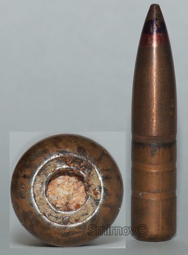

    Удалось сегодня попользоваться хорошим фотиком с хорошим объективом ... знаю, что пулю ЗБ-46 Уже выставляли не раз ... но уж очень фото хорошее :)
