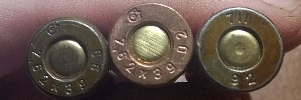

    Чутка по коммерсам пополнился климовским.
    КСПЗ-99 ГС HP
    КСПЗ-02 ГЖ HP
    711-92 ГС FMJ

    Намедни выяснял вопрос нетипичного снаряжения из серии выше приведённых комбинаций "пуля/завод" и мне объяснили, что это результат обычной кооперации предприятий и переправки отдельных компонентов для сборки. Т.е. версию о пробных запусках линий фактически можно исключить.
    А вот что и куда отправлялось: гильзы отправляли к производителю пуль или наоборот - может быть отображено в основном на таре (ну и в доках, разумеется), а тару с соответствующими образцами не всегда можно найти. Так что нужно внимательно изучать "приходы" макетов и выяснять какая маркировка была на ящиках/цинках. Спустя некоторое время данную практику поставки компонентов в СССР прекратили.

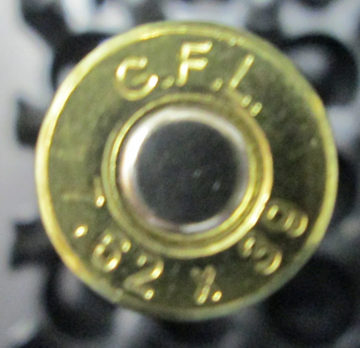

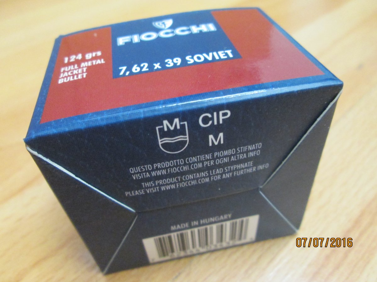

    7.62х39 производства GFL. Обратите внимание на "наглую" надпись Made in Hungary на коробочке:rolleyes: То ли это коробочка отпечатана в Венгрии, то ли венгры патры штампуют для GFL... Пуля FMJ, гильза латунь.
    akms1974, Kovach85, Ervins и 7 другим нравится это.
  7. Эстет военный
    Эстет военный Feldwebel
    209
    Думается, что второй вариант более правилен
    akms1974 и treshkin нравится это.

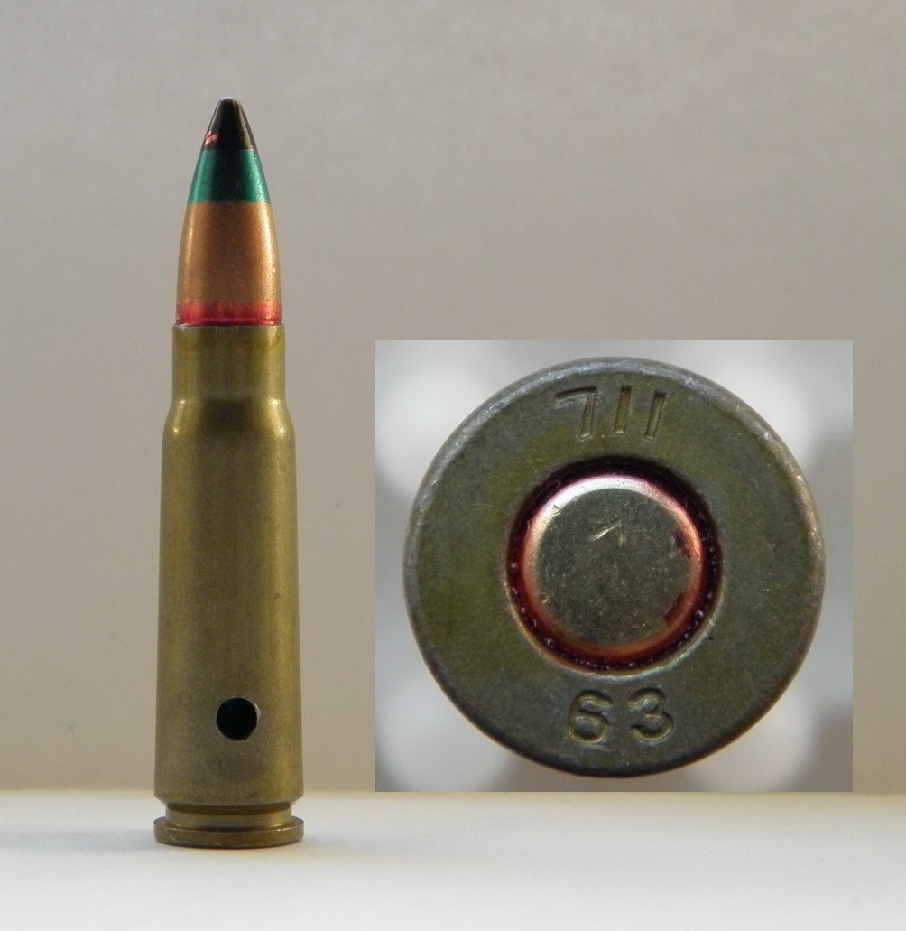

  8. Ramzay-Rostov
    Ramzay-Rostov Obergefreiter
    74
    УС 711 63 .......
    akms1974, Kovach85, Ervins и 5 другим нравится это.

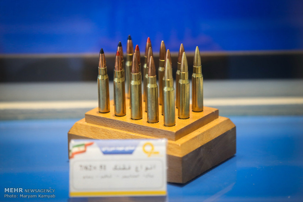

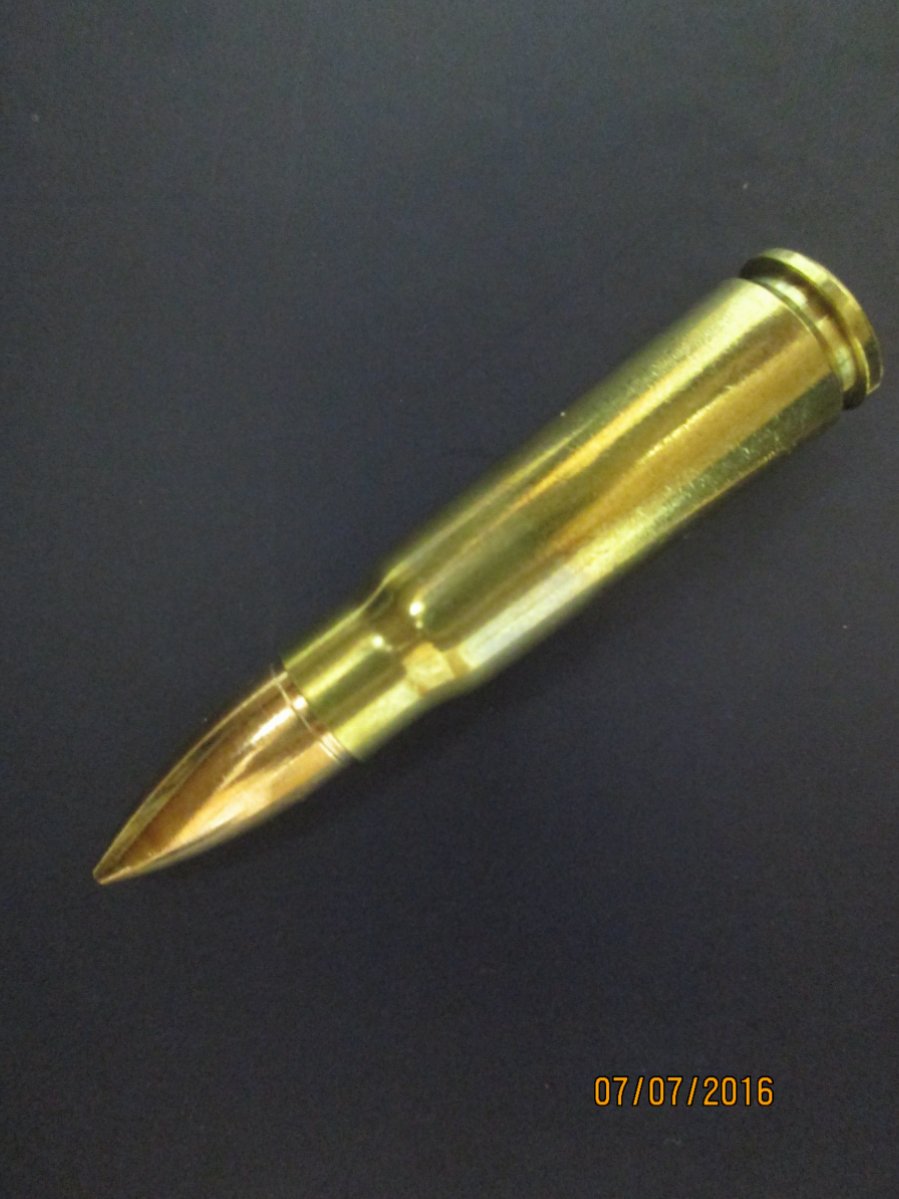

    В Тегеране проходит очередная Международная выставка полицейского оборудования, безопасности и охраны - IPAS 2016.
    http://imp-navigator.livejournal.com/519060.html
    Линейка 7.62х39. С производством гильз ГЖ и ГС ребята ,видимо, не дружат. Интересно , пули БЗ и ПЗ они сами варганят или покупают у кого-то?

    А вы уверены что это х39? А то мне по геометрии гильзы и пули х51 мерещится?..
    akms1974, 2m-outrage и Kovach85 нравится это.

    Все вопросы к криворуким иранским фотографам, которые в отличии от этого фото - https://reibert.info/threads/50-bmg-12-7x99.266700/page-8#post-8971064 , не смогли чётко сфоткать табличку:oops:

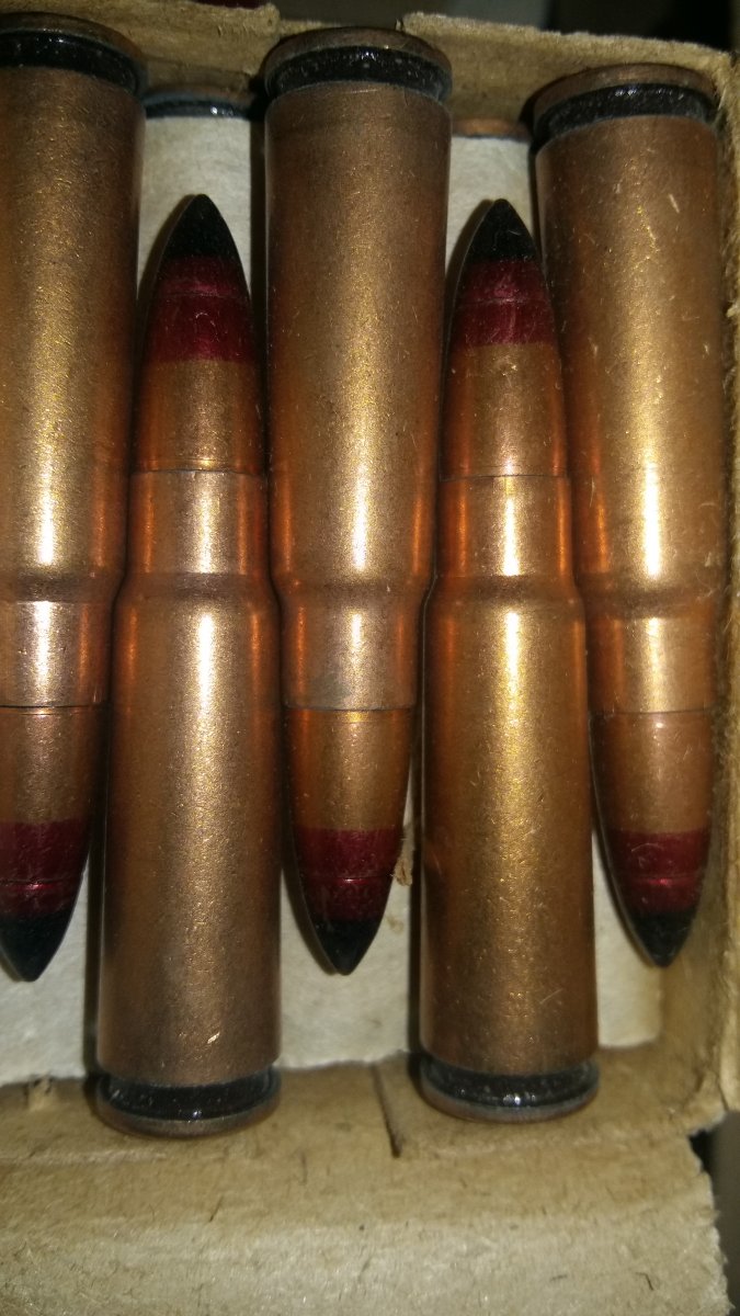

  12. Kovach85
    Kovach85 General-major
    5.357
    Вот может уже были такие. К сожалению они уже скоро станут историей.
    akms1974, менторез, _yurij_ и 5 другим нравится это.
  13. Kovach85
    5.357

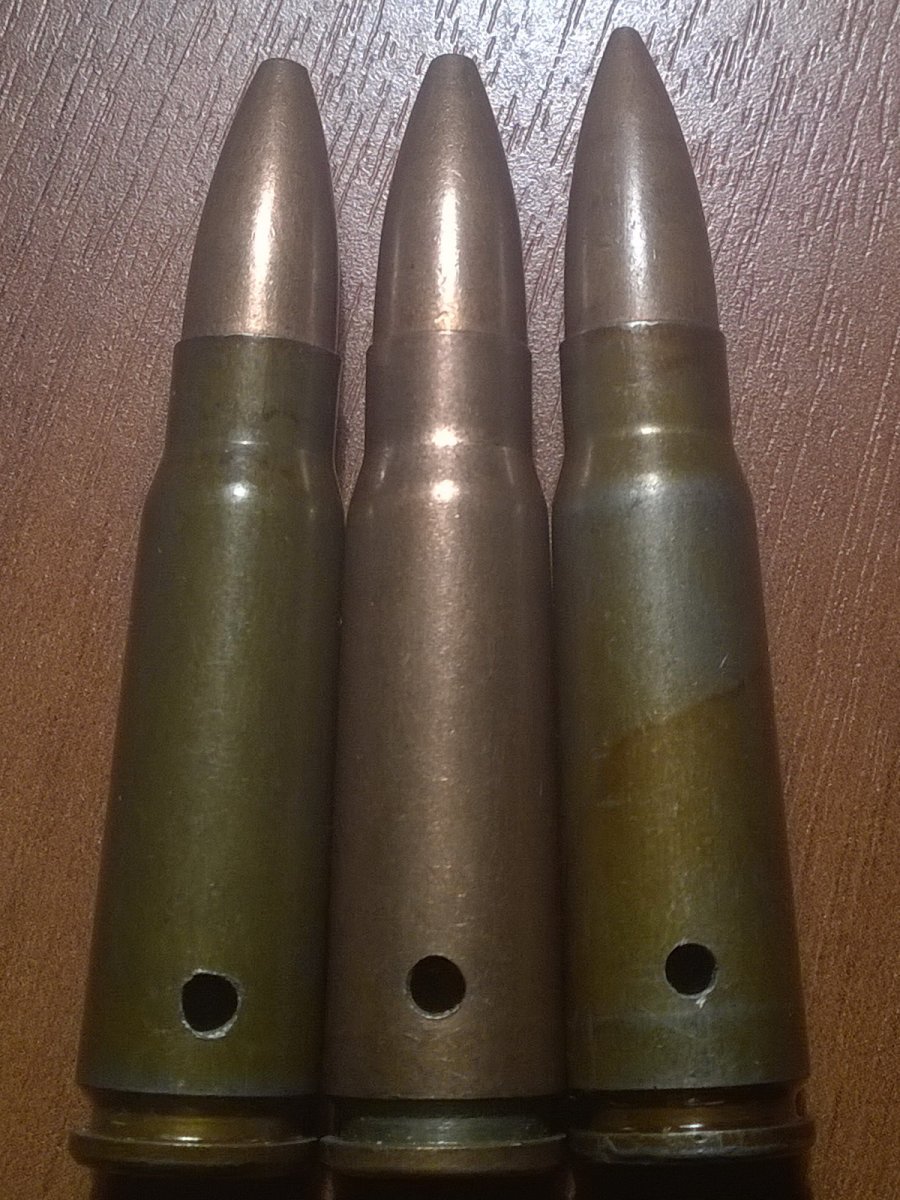

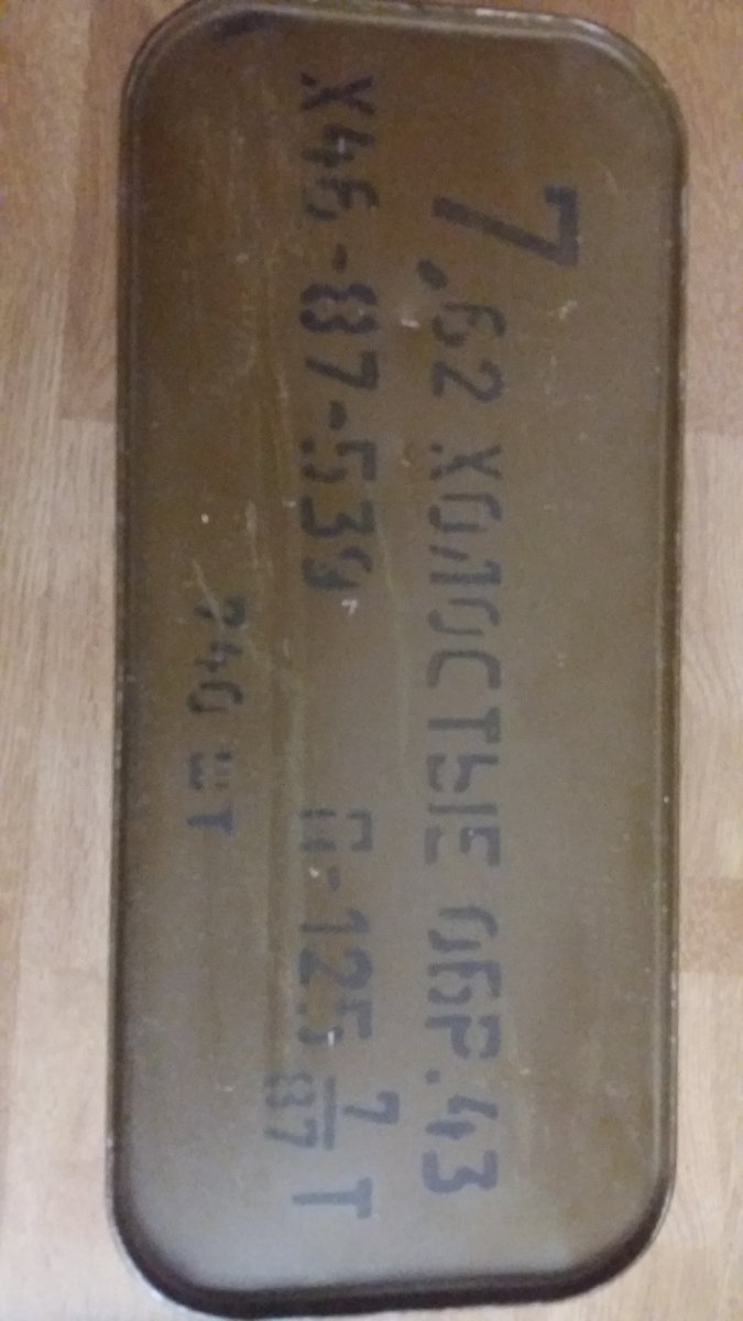

    Еще холостые.
    akms1974, менторез, goro и 3 другим нравится это.

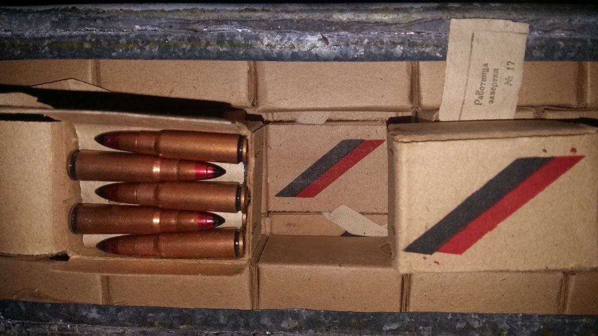

  14. Kovach85
    5.357
    Вот еще трассер 711 завода 81г. рядом пробегал.
    akms1974, goro, менторез и 5 другим нравится это.

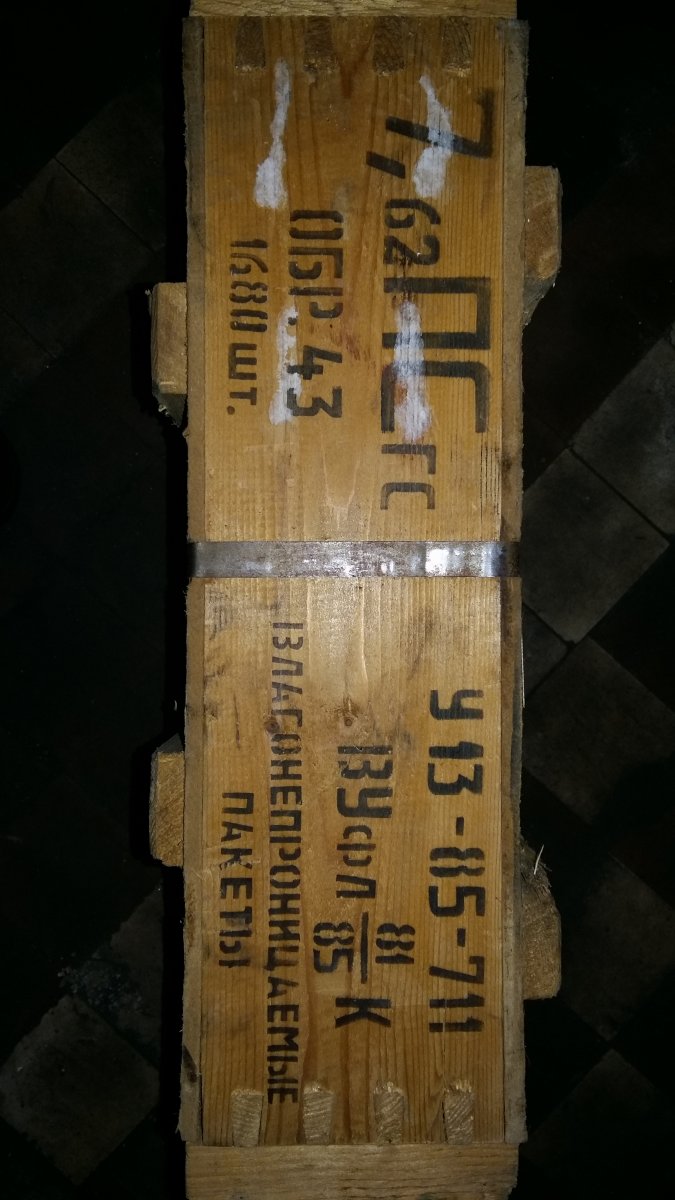

  15. Kovach85
    5.357
    Распечатали последний цинк БЗ в подразделении, больше нет на складе, и не будет. :(
    akms1974, Richtschutze, goro и 5 другим нравится это.

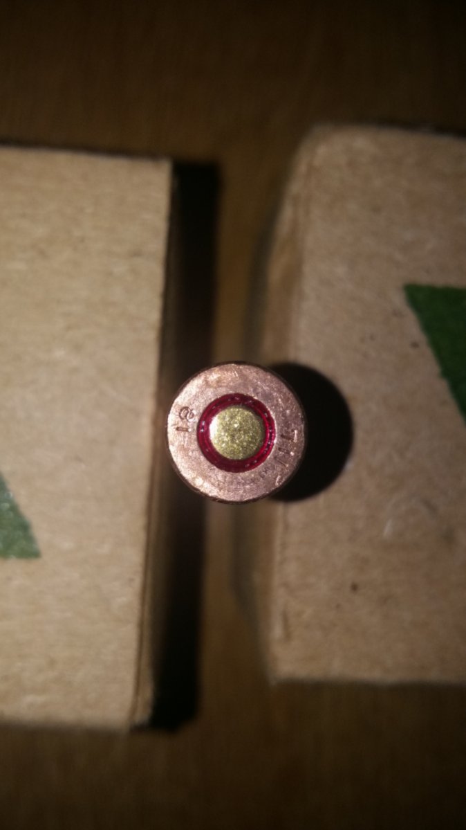

  16. Miho
    Miho Stabsfeldwebel
    25
    2.047

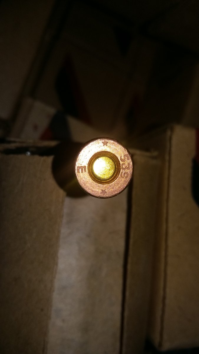

    Маркировку покажите?
    akms1974 нравится это.
  17. Unnamed Player
    Unnamed Player General-major
    34
    55
    8.848
    Скорее всего 539 Е
    akms1974 и Kovach85 нравится это.

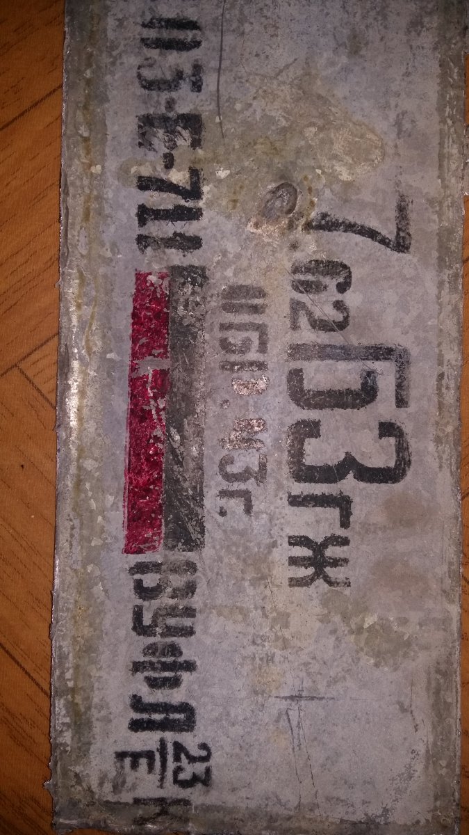

  18. Miho
    Miho Stabsfeldwebel
    25
    2.047
    По крышке и мне видно какое скорей всего, но хочется видеть маркировку и знать точно ;)

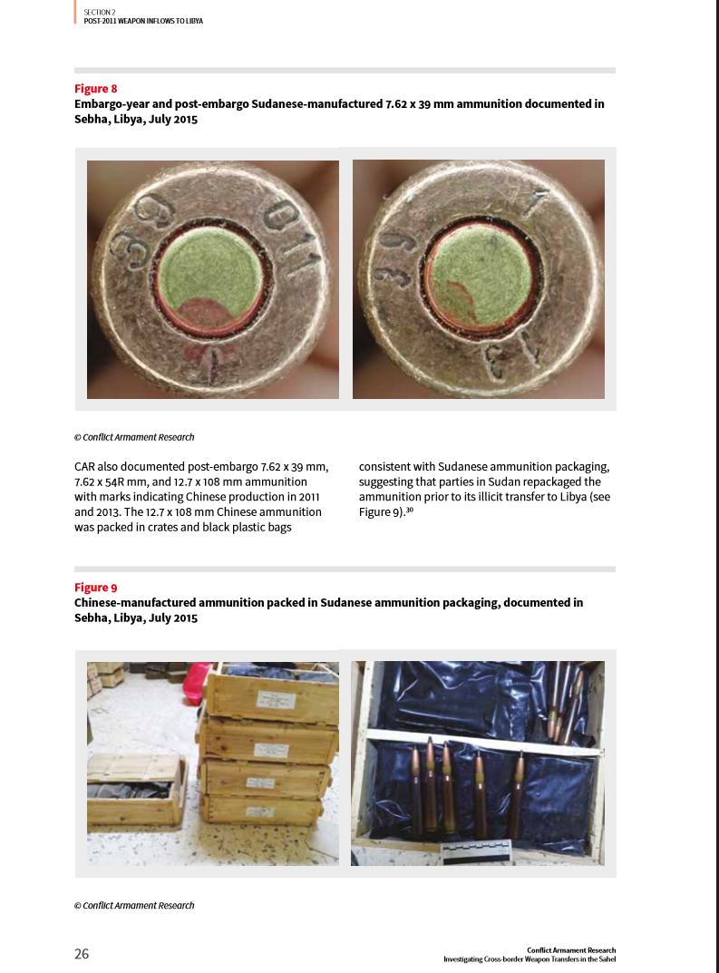

  20. Эстет военный
    209

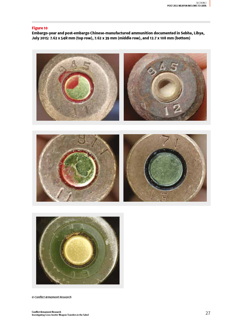

    Вышел доклад о поставках вооружений в Ливию. Собственно сам доклад меня мало заинтересовал, но засвеченны там клейма китайских калашиков небеинтересны.
    Т.ч. пополняем каталог желаемых артефактов.
  21. Птица Говорун
    Птица Говорун Stabsfeldwebel
    418
    11
    726
    853
    Мати міст руських.
    И тем не менее попросим ссылку на доклад в студию! Никогда не знаеш заранее - что тебе понадобиться завтра! М ожет кому - то понадобиться сама ссылка. Я в своё время выкладывал аналогичную ссылку по поставкам патронов в Сирию!

    У меня еще есть какой-то доклад 2014 года, там клейм еще больше интересных. Сейчас у меня в пдф, как залить? Или он есть у всех?

    Можно выложить на яндекс диске и кинуть сюда ссылку!
