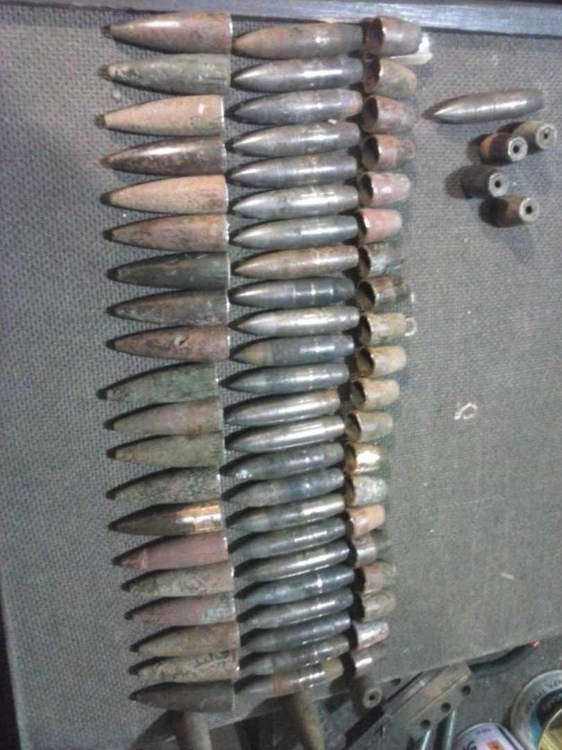

    Дело такое, разбирал для работы обычные бронебойные пули в этом калибре, времен второй мировой войны. Оболочка у всех бронзовая(именно бронзовая, а не латунь как материал гильзы, предполагаю что бронзу использовали в ввиду ее повышенных антифрикционных свойств по отношению к стали, вообщем для меньшего износа стволов)
    Остались неудел сердечники. Сердечники из стали, опытным путем определил что сталь углеродистая, поддается закалке. Причем не плохой, ножовочное полотно не берет. Попадалась ли кому то информация из какой стали их делали? Желательно марку бы узнать.

    Не вижу принципиальной разницы, что топмак что бронза это сплавы на основе меди, процентное соотношение компонентов в данном случае не известно. Но визуально и по физическим свойствам сплав имеет характерные отличия бронзового.
    Человек у которого покупал данные пули, сообщил что гильзы не сохранились, съело коррозией в земле. Смею предположить что пули дожили до наших дней ввиду содержания в сплаве оболочки олова, которое добавило ей антикорозийных свойств и придало характерный для бронзовых сплавов цвет.

    Аналог нашей У12 если это был бронебой,а так как это обычная пуля то наверное аналог ст.10,максимум ст.25

    На кончиках были остатки черного лака. Видимо бронебой. Пойдет в дело, хорошая сталь.

    Так и есть,чёрные носы что в США что в СССР бронебои,я из убитых Б-32 сердечники доставал,керны из них кошерные)))

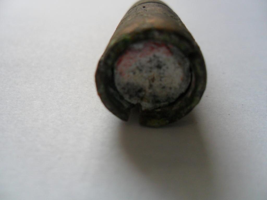

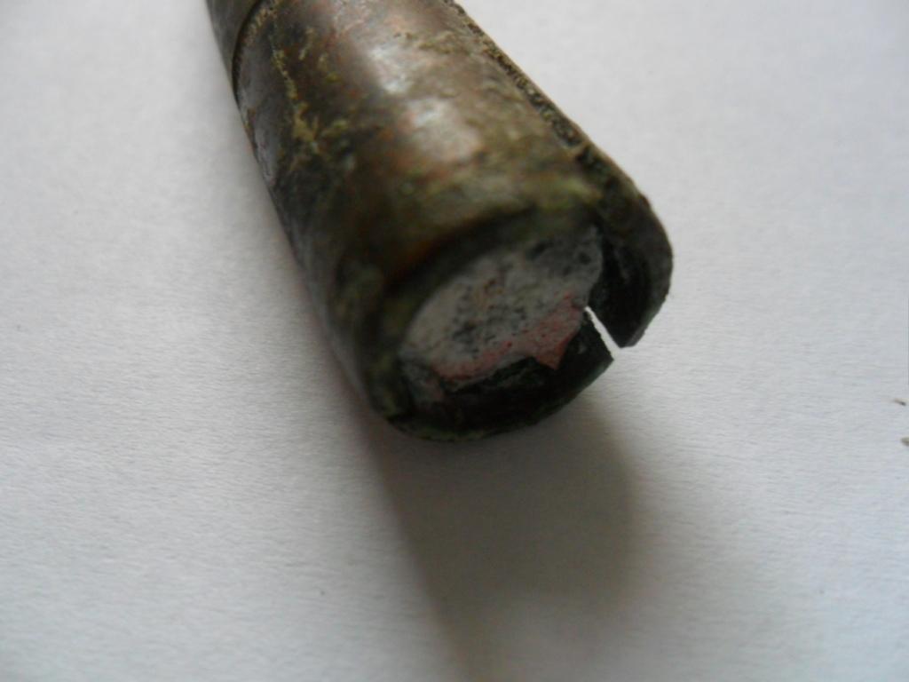

    Доброго вечора. Наскільки я зрозумів з теми - це трасер? В донці перед свинцем був спресований рожевий порошок.Прохання допомогти зі схемою даної кулі.
  14. A10A
    A10A General-leutnant
    23.905
    Київ, Україна
    Імовірно - трасер M1 (M1 Tracer), звісно - якщо патрон був Американський....
    Sacha подобається це.

    Схемы не имею. Но я таких пару десятков распилил, там внутри кроме свинца около кончика и этого порошка ничего нет. Кстати с порошком надо быть аккуратным, даже от стреляных и горелых пуль. Однажды высверливал порошок из пули на больших оборотах, порошок полетел вверх, я вдохнул и обжег дыхательные пути.

    Порошка там було зо 3 мм (вільний простір на фото). А далі стоїть свинцева заглушка.Мене й цікавить яка товщина свинцю і що може бути за ним.

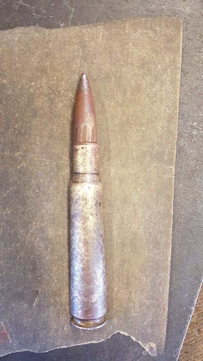

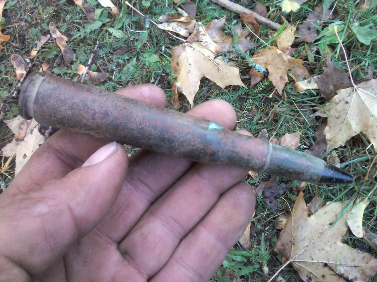

  17. Valduha
    Valduha Oberleutnant
    1.515
    Latvia, Madona
    Добрый день!
    Вот и мне местный камрад подарил патрон 12.7х99 мм / .50 BMG
    Как я понял, то это бронебойная пуля М1? Производитель Remington Arms Co.
    У меня три вопроса:
    1 - По внешнему виду можно установить какая конкретна эта бронебойная пуля?
    2 - Какая у неё была бронепробиваемость?
    3 - Какое оружие для этого патрона применялось в авиации?
    Blut Spende та Kovach85 подобається це.

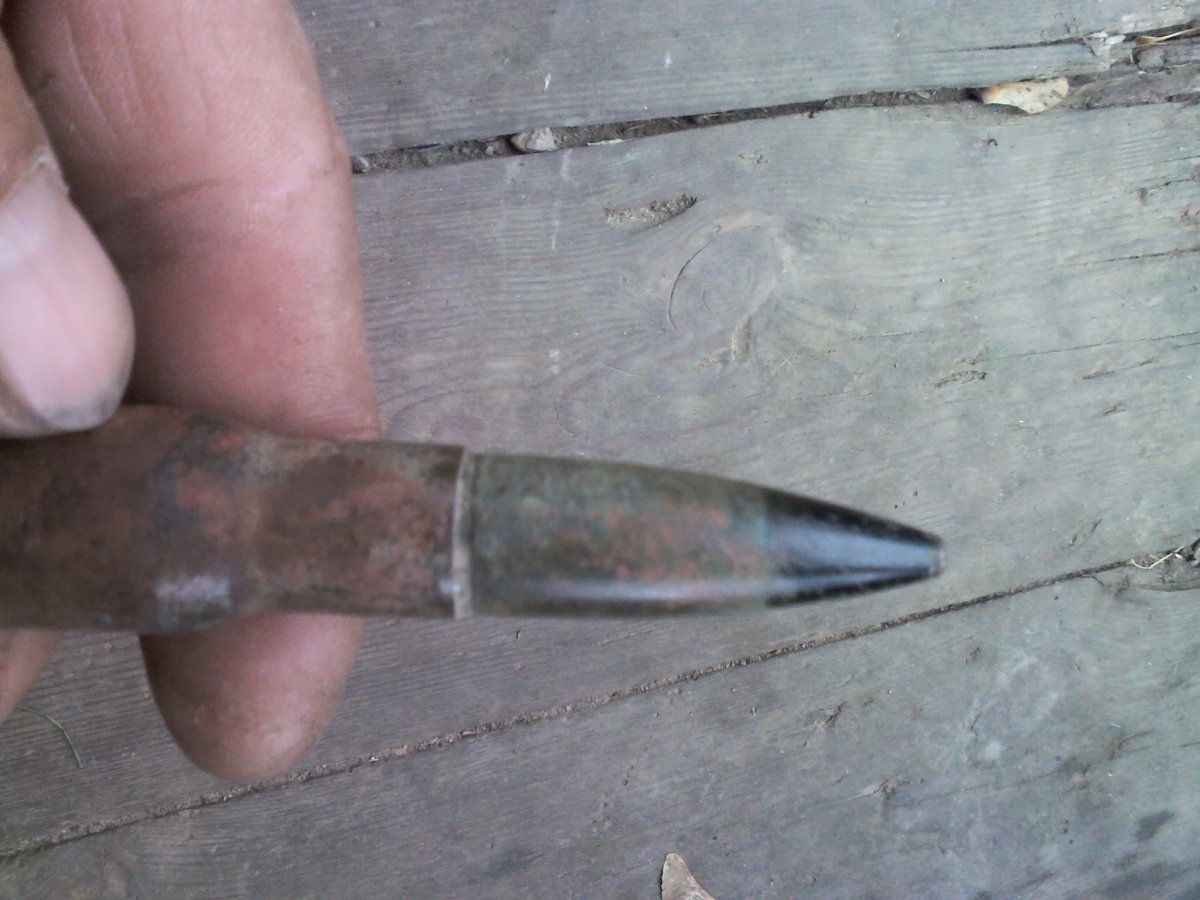

  18. kisel1804
    kisel1804 Stabsgefreiter
    175

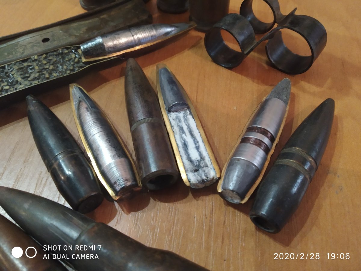

    Есть у кого-нибудь информация по бронебойно-зажигательным пулям? Думал, что они по ВМВ выкопаны, а говорят, что они послевоенные. Я всё же думаю, что они до 1945 года. В донце пуль ссинец!!!
  19. Рома ЗУБ
    Рома ЗУБ Oberfeldwebel
    830
    Тернопіль Україна
    Десь полистайте тут є мій розпил заполювального по ВОВ, він відрізняється від вашого
  20. kisel1804
    175
    Зажигательные я знаю как выглядят изнутри, а это бронебойно-зажигательные, по типу советских Б-32. Распилил так же несколько пуль, про которые думал, что бронебойные, а они Б-З все

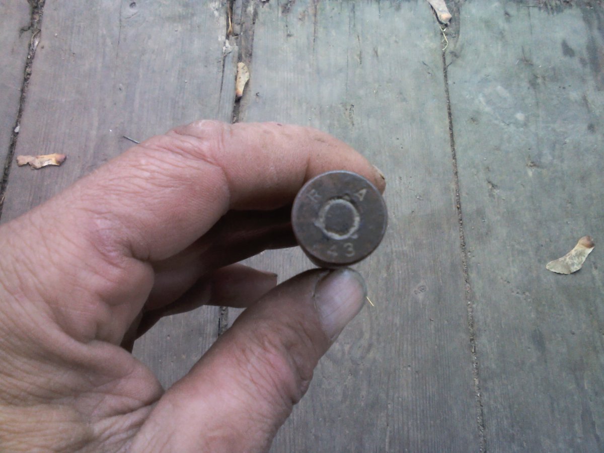

    Сьогодні отримав ще три маркування до підбірки даного боєприпасу (виключно 42 рік)
    Отже вже є:
    RA 42
    WRA 42 CAL 50
    SL 42
    SL 42 (відстань між буквами)
    FA 42
    U 42
    SR 1942
    M 42
    TW 42
    LS 42
    Залишилось знайти:
    KS 42
    DM 42
    FA 42 (з зірочкою)
    SL 42 (брак, двойний удар маркування)
    Ну фініка по 42му році щоб був.
    Підкажіть може яке маркування пропустив?

    Підкажіть будь ласка ще по такому маркуванню, якого може бути року

    1944 г. Twin Cities Ordnance Plant, Minneapolis (Minessota)
