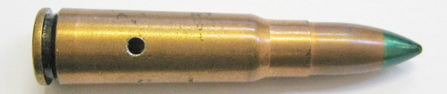

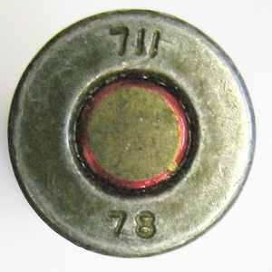

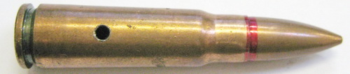

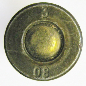

    Современка холостой 3-08 и ПСка 711-78, как же они ПСки Климовские 60-х-70-х редко попадаются
    MiXaNiK, Unnamed Player та Ervins подобається це.

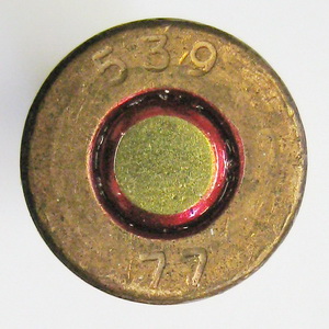

    И обычный 539-77, может быть был уже тут.

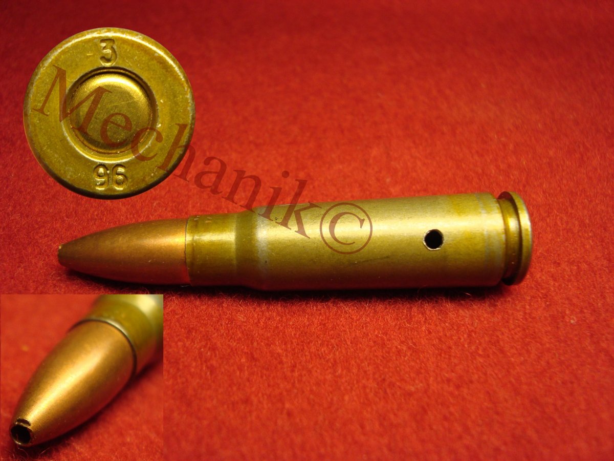

    Обнаружился 3 96 с пулькой HP
    Miho, Hooke, Ervins та 5 іншим подобається це.
  11. Эстет военный
    Эстет военный Feldwebel
    209
    Они должны были существовать! Отличное дополнение!

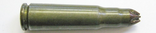

    Перечитывал эту тему, но ответа на один из вопросов так и не увидел
    Вот это что за макет такой, что за пуля?
    https://reibert.info/threads/7-62x39.155495/page-16#post-2813390
    Искал, искал, толком ничего не нашел.
  15. Kugel
    Kugel Moderator
    1560
    2.981
    5.368
    Пуля пластиковая. Травматический патрон из серии "Ластик". Но в серию не пошёл. Точного названия и официального условного обозначения не имеет.

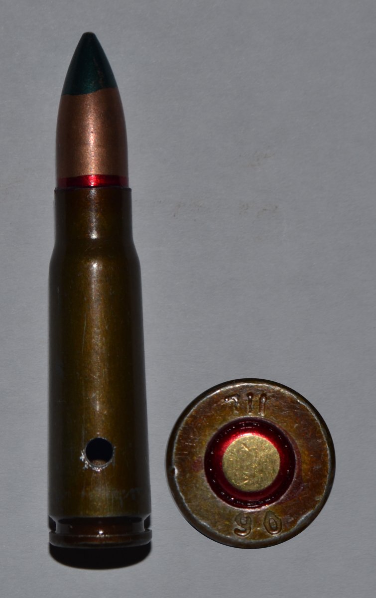

    Ervins, sadamu, Mechanik та ще 1-му подобається це.

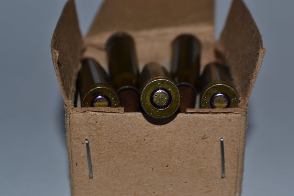

    Mechanik как то показывал ПСки 539 63 в гильзе гж
    7.62х39
    Эстет военный тут упоминал о 539 63 в стальной гильзе
    7.62х39
    Вот достались мне в стальной гильзе :)
    Птица Говорун, Ervins, goro та 4 іншим подобається це.
