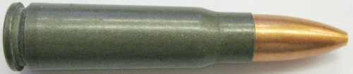

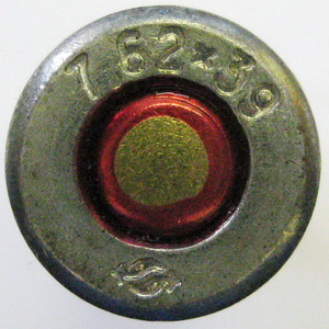

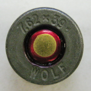

    Парочка WOLF с УПЗ один с лаком, один без.
    goro, Miho та Ervins подобається це.

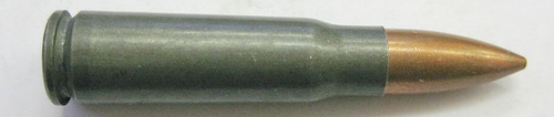

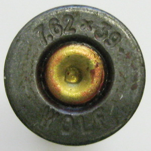

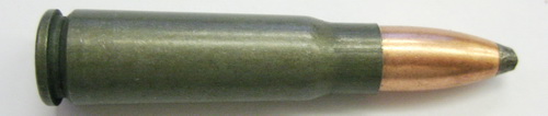

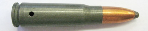

    Парочка коммерсов WOLF с пулей SP
    goro, =ask=, Miho та ще 1-му подобається це.

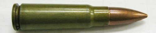

  4. Эстет военный
    Эстет военный Feldwebel
    209

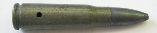

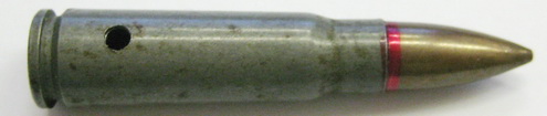

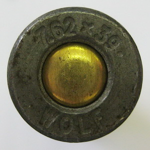

    Ну и крайние непарные с пулей HP и 8М1

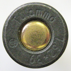

  5. 4ewka
    4ewka Obergefreiter
    65
    Россия

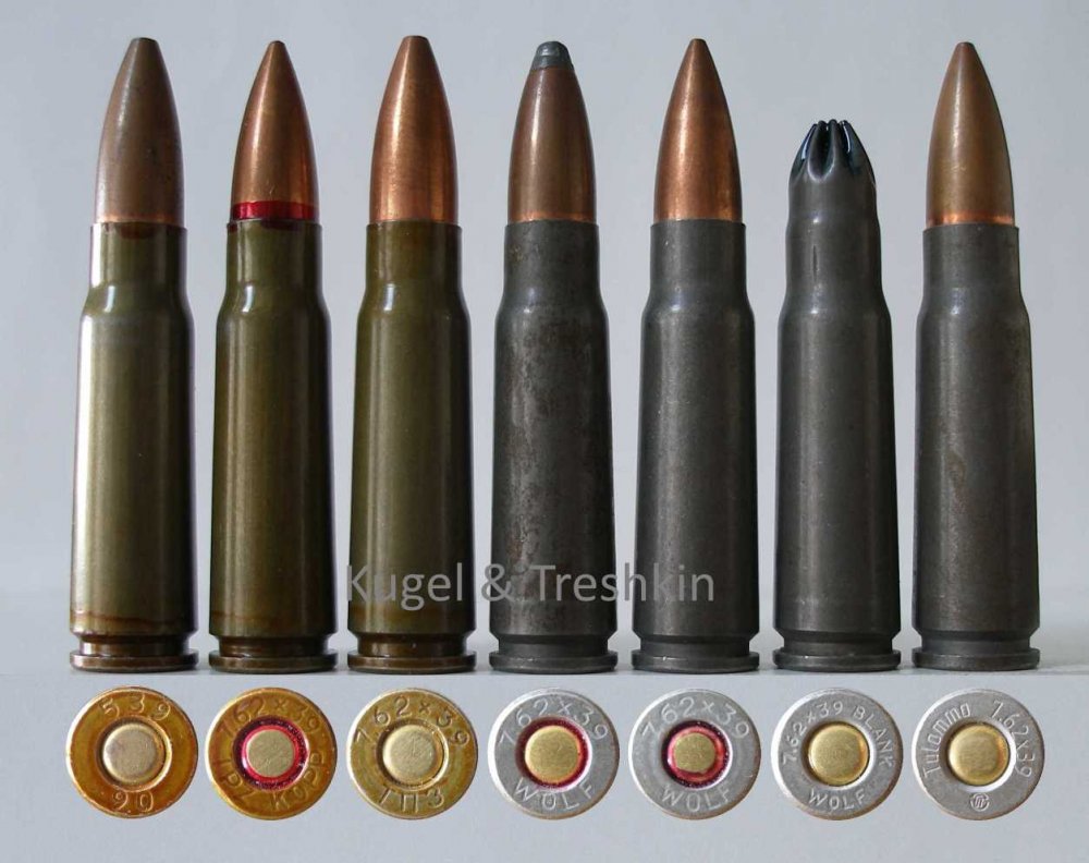

    Крайнее пополнение, такого клейма здесь не было, я не нашел по крайней мере
    goro, Кроммвель, papkin та 6 іншим подобається це.
  6. papkin
    papkin Feldwebel
    293
    "Эту дырку я где-то видел..." Зы. Клеймо - так себе.

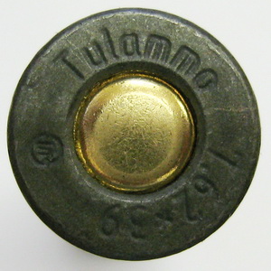

  7. Эстет военный
    209

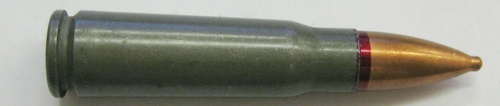

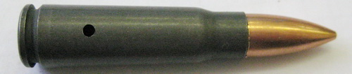

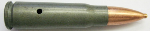

    Еще коммерсы Ульяновские Tulammo, здесь по-моему был только в одном исполнении и стреляная гильза. Ничего в них особенного нет, просто современный валовый коммерс.
    Мои с пулями 8М1, 8М2-FMJ, 8М6-SP не хватает 8М3-HP, думаю, скоро исправлю это.

  8. =ask=
    =ask= Leutnant
    4.292
    Rusland

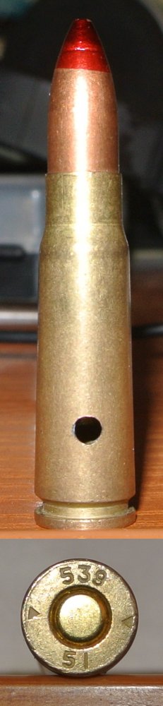

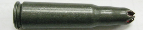

    Экспансивка ?
  9. papkin
    papkin Feldwebel
    293
    с отверстием в головной части
  10. =ask=
    =ask= Leutnant
    4.292
    Rusland
    ну я и имел её ввиду .. :)

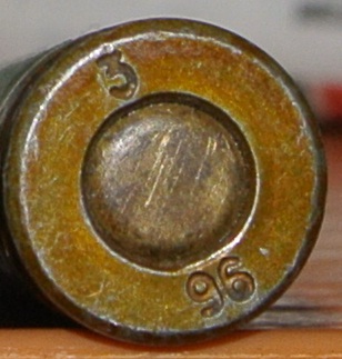

    1-й период - ранние коммерческие выпуски.
    Период: 1994-1996. Возможно есть и более ранние выпуски
    Характерные особенности:
    1. Армейские клейма, что характерно для патронов коммерческих выпусков начала 90-х годов и других патронных заводов, например, 17-й, 711-й.
    2. Отсутствие лака на стыке гильзы с капсюлем и стыке пули с гильзой.
    3. Гильзы стальные лакированные
    Камрад Mechanik выкладывал фото 3-94
    У камрада 4ewka есть 3-96
    Пули, как минимум FMJ. С другими типами пока неизвестны, точнее не встречались, но если учесть, что другие ПЗ выпускали и SP, и HP, естественно возможно все.
    Останнє редагування: 14 січ 2015
    vittmann, Птица Говорун, Mechanik та ще 1-му подобається це.

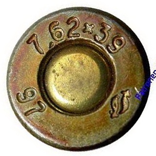

    По-видимому начало выпуска т.н. серии "Эффект"
    Зафиксированы патроны с пулями 8М1 (т.н. кремлевская) - экспансивная пуля с насечками на внутренней поверхности оболочки, 8М2 - цельнооболоченная пуля, 8М3 - экспансивная пуля HP, 8М5 - экспансивная пуля с насечками снаружи. Естественно могут быть и другие варианты пуль 8М, 8М4, но не встречал.
    Выложу только клейма, но могу и фото патронов, но не моих увы. Эти клейма с сайта patronen.su

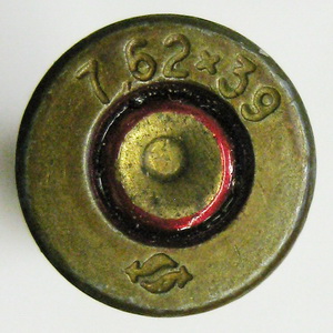

    3-й период
    Период: с 1999 по ???.
    1. Клеймо в виде 7,62х39-знак завода.
    2. Наличие лака на стыке пули с гильзой и гильзы с капсюлем.
    3. Гильзы стальные лакированные и стальные оцинкованные, могут быть и другие.
    4. Пули 8М1, 8М2-FMJ, 8М3-HP, возможно и другие варианты.
    Выложу клейма, фото мои.
    Птица Говорун, Mechanik та Miho подобається це.

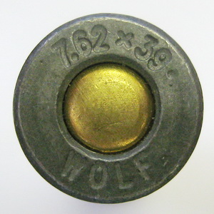

  15. Эстет военный
    209
    4-й период
    Годы неизвестны.

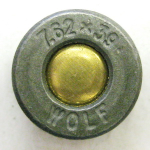

    1. Клеймо в виде 7,62х39.-WOLF. 7,62х39 с точкой.
    2. По-видимому, для ранних экземпляров лак наносился на стыки гильзы с пулей и гильзы с капсюлем, позднее без лака вовсе.
    3. Гильзы стальные с фосфатно-полимерным покрытием.
    4. Пули 8М1, 8М2-FMJ, 8М3-HP, 8М6-SP.
    Продублирую клейма.

    1. Клеймо в виде 7,62х39-Tulammo-Знак
    2. Остутствие лака на стыке гильзы с капсюлем и стыке пули с гильзой.
    Клейма не буду постить, все и так понятно.

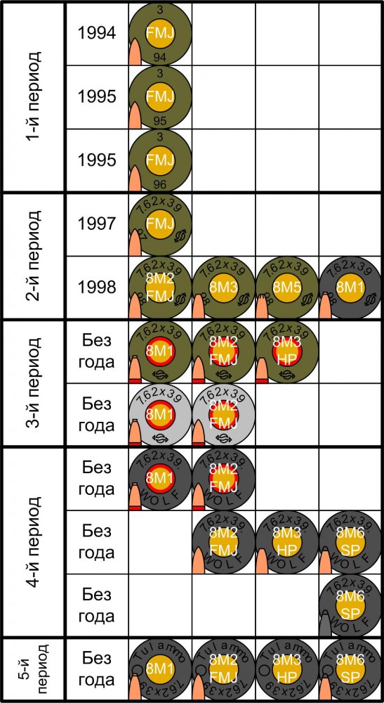

  17. Эстет военный
    209
    Собственно все известные мне образцы свел в табличку по периодам, выводы, думаю, напрашиваются сами собой, какие еще точно должны существовать патроны производства УПЗ коммерческих выпусков. У меня есть 11 штук из этого списка.
    Дополняйте.
    Птица Говорун, Mechanik та Unnamed Player подобається це.

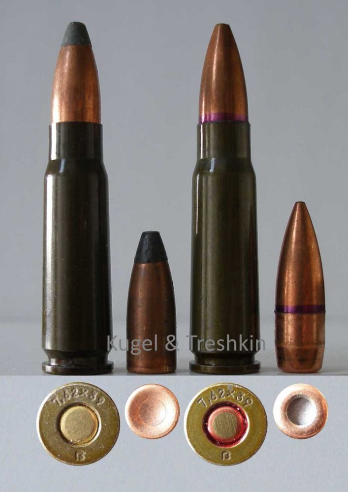

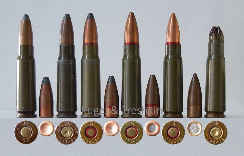

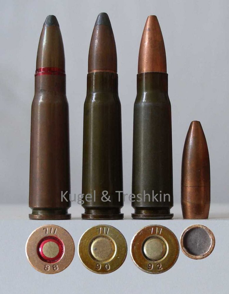

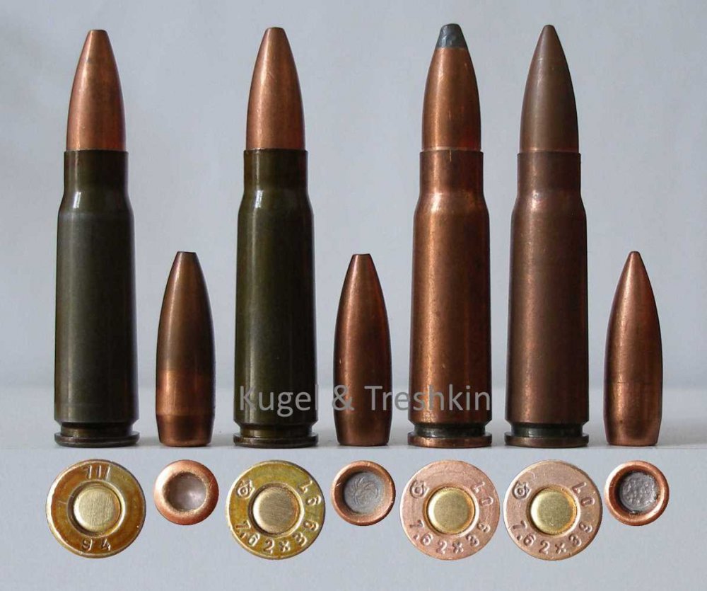

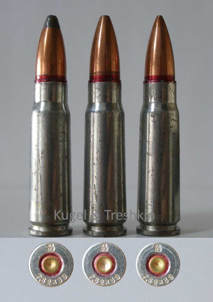

    А вот мне очень охота! :)... Тока времени не хватает. Я коммерцы украинские и российские беру все что попадаются. Только времени нет сесть и систематизировать. Когда-то для статьи кое-как первично разбирались с ними с Трёшкиным. Очень после этого стало интересно! Кое какие их ранних пришлось аж из Англии заказывать, т.к. экспортные российские начала 90-х к нам практически никак не попадали..
    Помимо клейм есть огромный пласт - это пули. Причём не разные типы, а именно в пределах одной категории и даже одного веса.
    Фото из нашей статьи за январь 2012 года (где чьё - не помню). С того времени много чего прибавилось... Эх.. Где найти силы и всё это перебрать....

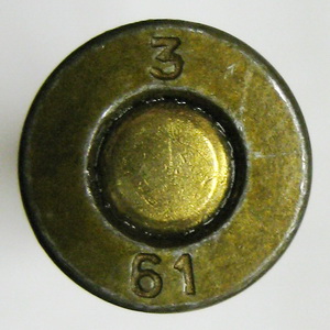

  22. Эстет военный
    209
    Свежее обновление по УПЗ 3-61 ГС ПС.
    =ask=, Unnamed Player та Miho подобається це.

    Вот такой еще есть 539-63 ГС ПС с фиолетовым лаком. Фото с увы почившего сайта аммо-коллекшн.
    =ask= подобається це.

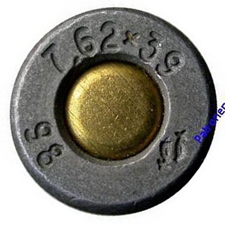

  24. Эстет военный
    209

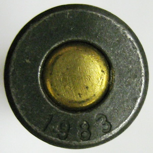

    Сегодня получили еще вот такого холостячка. Клеймо "1983" просто. Чей он? Конечно есть догадки, но не уверен. Обжимка не та.
    Останнє редагування: 15 січ 2015
  25. Miho
    Miho Stabsfeldwebel
    25
    2.047
    Югославия?
