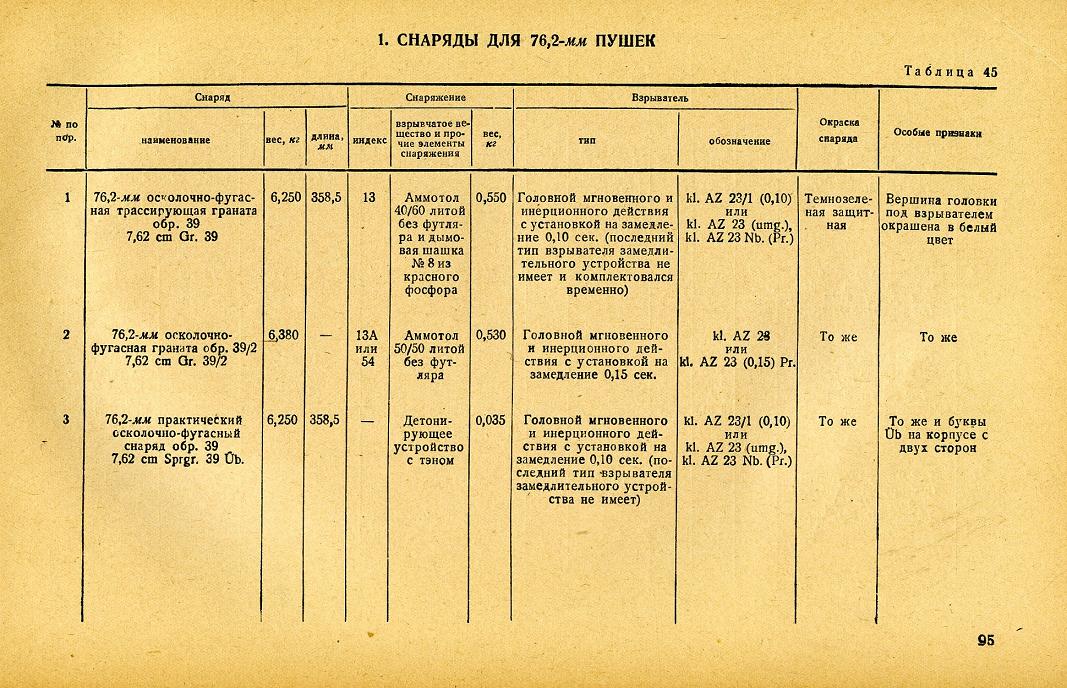

    Доброго дня.
    Прошу спецов раздела прояснить следующий вопрос: встречающаяся в сети информация по осколочно-фугасным снарядам калибра 7,62cm., которые использовали немецкие артиллеристы для стрельбы из трофейных советских орудий, несколько противоречива: в одном источнике трассирующая граната имеет обозначение 7,62cm. sprgr.39, а в другом 7,62cm sprgr39/2. Так же отличаются и обозначения ОФ снарядов без трассера.
    В связи с этим возник вопрос: какое обозначение правильно для трассирующего и обычного? При поиске фотографий макетированых снарядов - гугл выдает пару изображений с ганзы. И все. Настолько редкие?

    Вы знаете, данный вопрос давно затрагивался на Ганзе. Уважаемый Costas дал по нему разъяснение. Привожу его в виде фото...Плюс из немецкого наставления к Pak.36 (за 1942 год) схема ОФа без трассера. Четко видно к ней шел "7,62 cm Sprgr. 39".

    У Costas почему-то не упоминается, какие снаряды (с трассером или без) использовали при стрельбе Рак. 39, а в наставлении к сожалению отсутствует такая же схема на выстрел с трассирующей головой.

    Посмотрите здесь - https://reibert.info/threads/7-5cm-pak-40.304272/ - вопрос обсуждался в несколько другой плоскости, но ПОЛЕЗНАЯ (читать посты внимательно) инфа от Costas,a и Кулибина (Артема) имеет место быть как по боеприпасам, так и по образцам советских трофейных 7,62-см орудий на вооружении вермахта и соответственно боеприпасам к ним.
