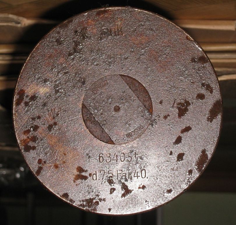

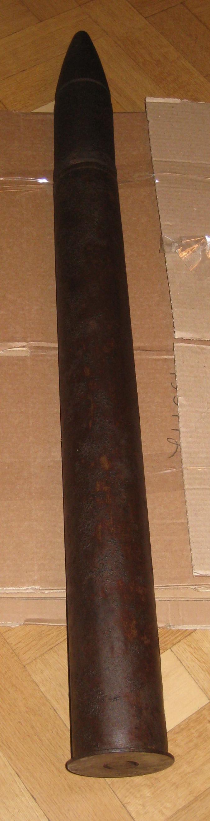

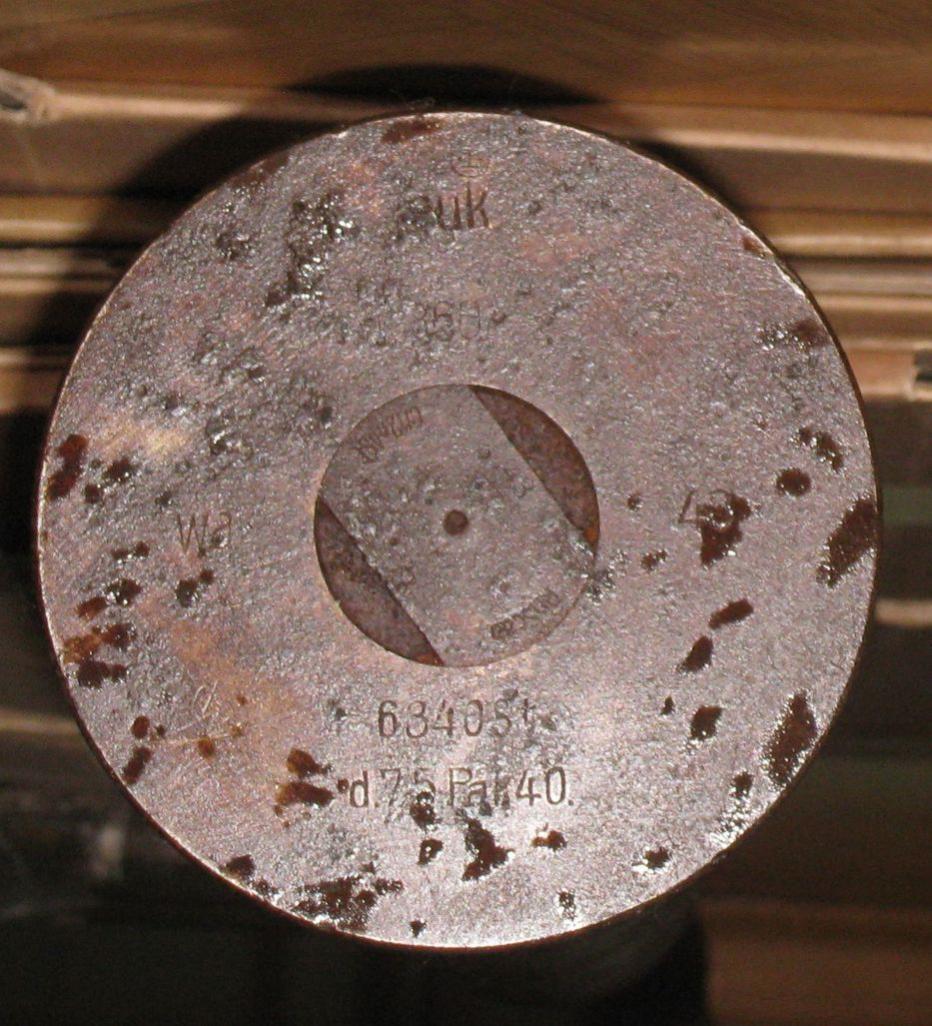

    Помогите опознать,маркировка конечно наполовину ушла но похоже что не немец.

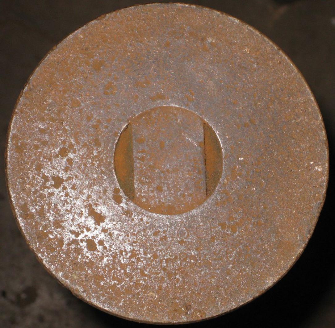

    Типичное для немца клеймение. Есть индекс гильзы: "6340St". Присутствует надпись "7.5cm PaK 40". Номер партии - на 12 часов. Что смущает?
    1 человеку нравится это.
  4. Costas
    Costas Stabsfeldwebel
    801
    Pietari
    Во-во, что может смущать?! Маркировка читабельна. ;)
    Стандартная гильза для Pak.40 и Pak.36.

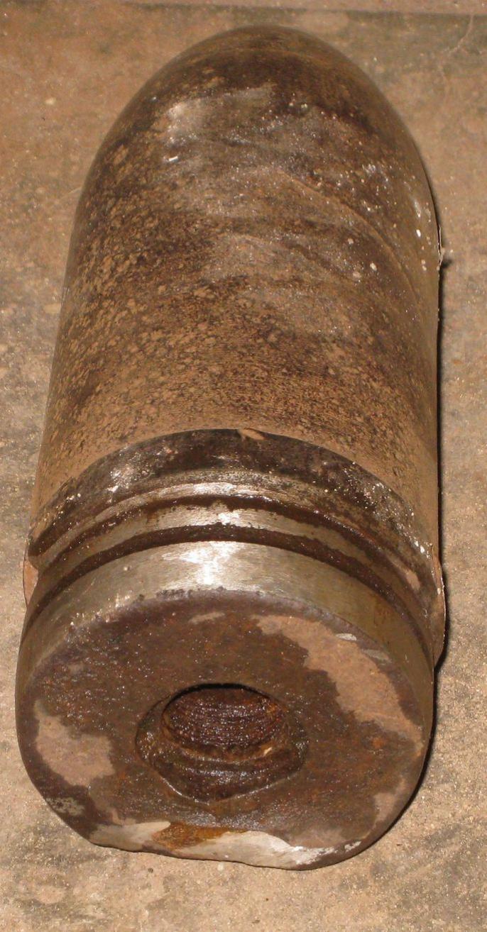

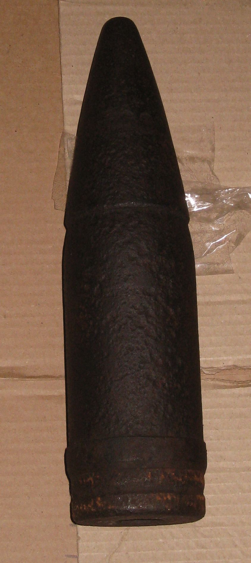

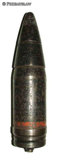

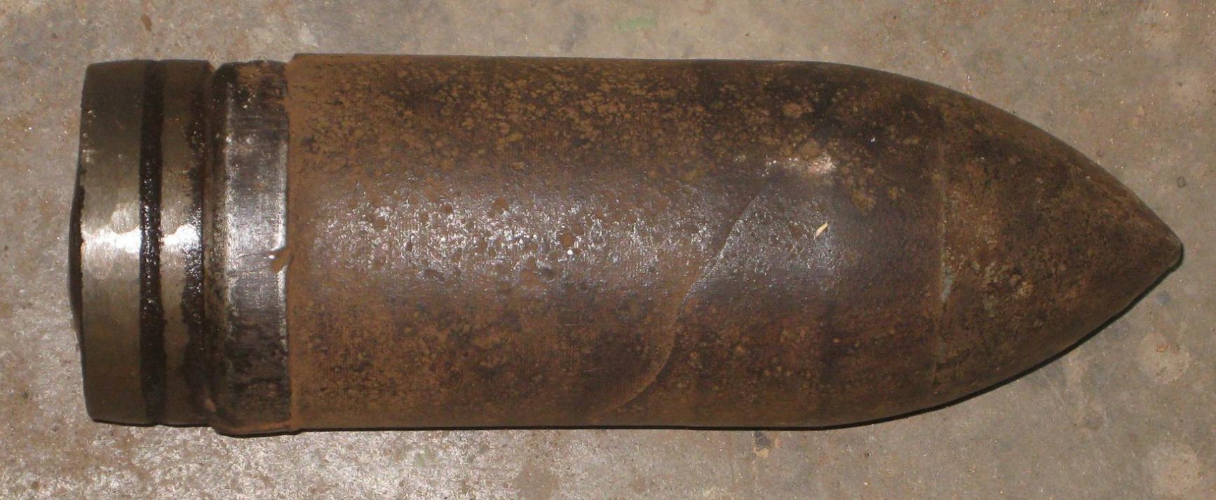

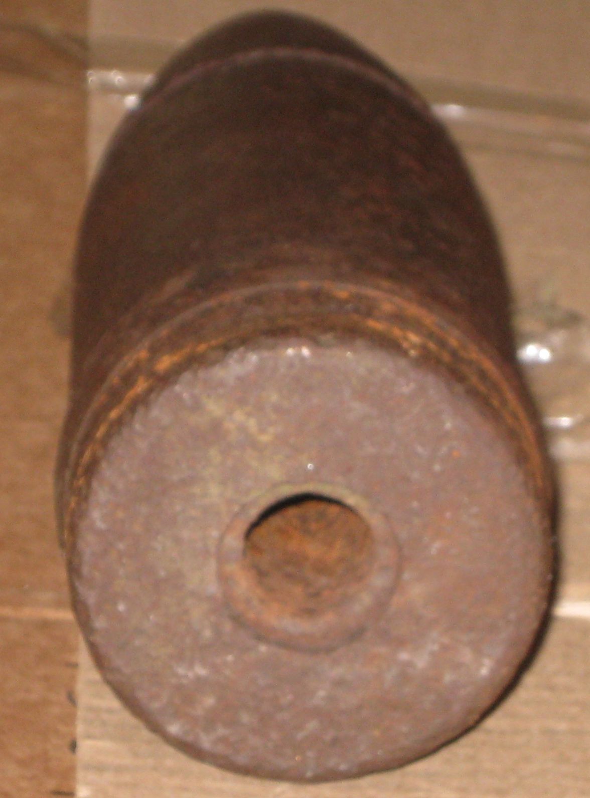

    Тогда ещё один вопрос,неподалёку от гильзы нашёлся вот такой деформированный бронебой,но диаметр76мм.Мог ли он стоять на этой гильзе?
    Roma_1985 нравится это.

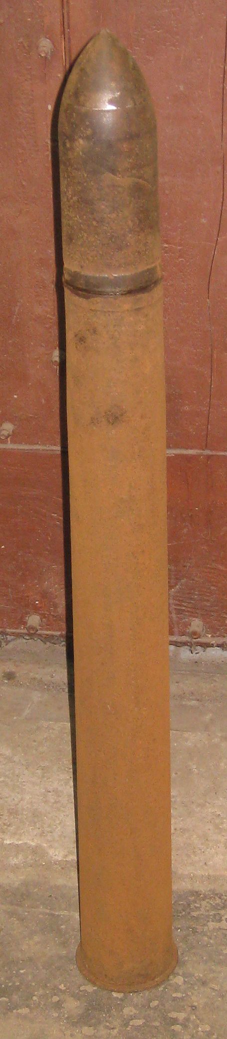

  7. Александр 31

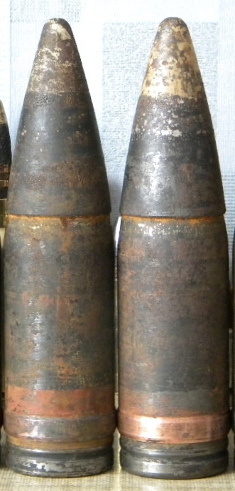

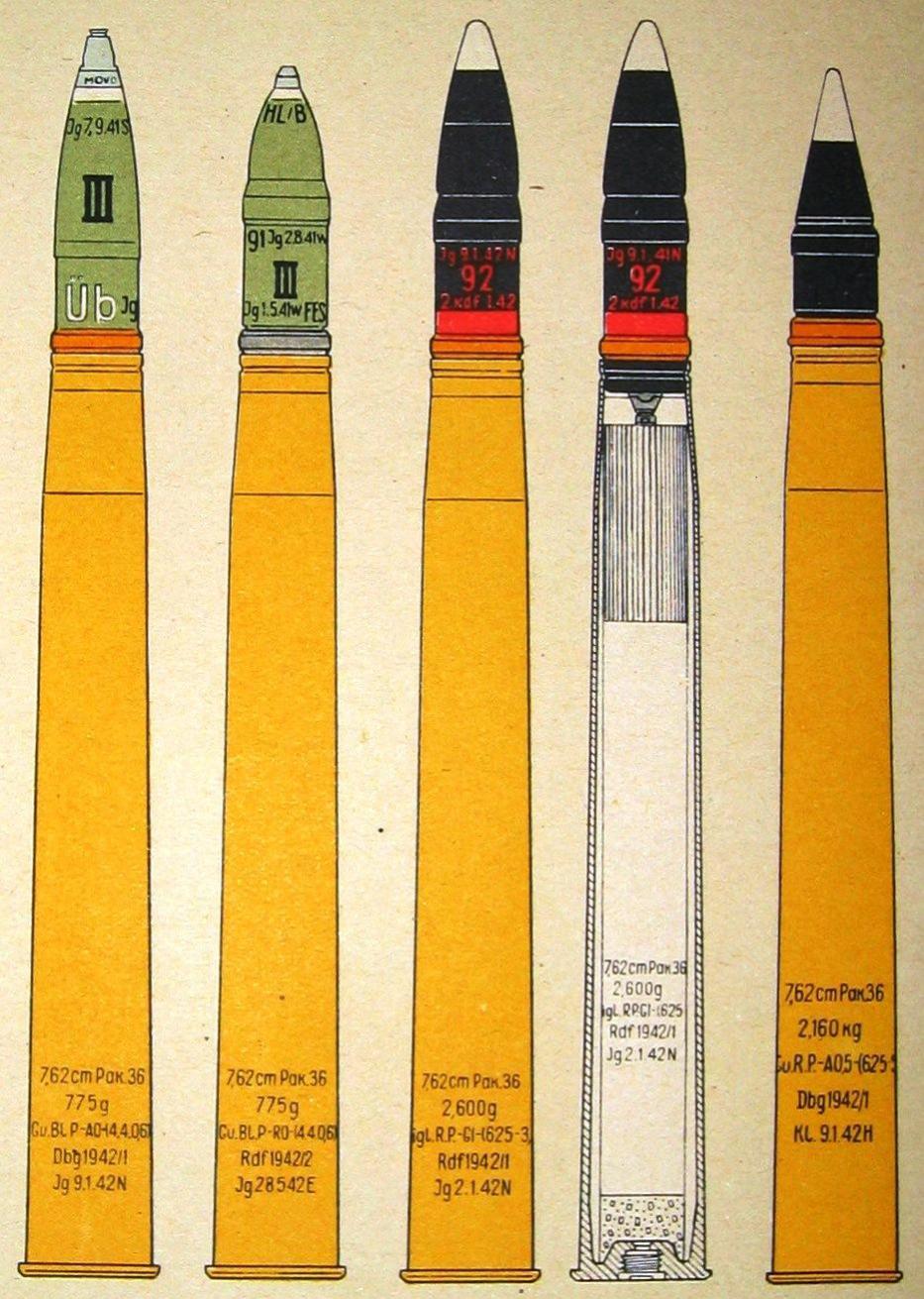

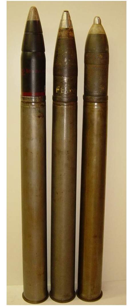

    Если диаметр точно 76 - то это к 7,62 cm Pak.36, но как указали: отлетели наконечники (бронебойный с баллистическим).

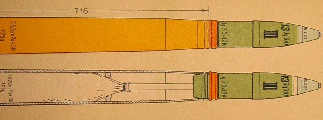

    Вот бронебои с разными ведущими поясками к 7,62 cm Pak.36:
    3 пользователям это понравилось.

    Вот он, с наконечником:smile_12:
  15. mik
    mik Gefreiter
    138
    Россия
    А как он закреплялся то есть наконечник,резьбы вроде как нет?:mad:
  16. Александр 31
    Александр 31 Obergefreiter
    120
    Украина Киев
    металл мягкий на подобе олова закреплял основной снаряд с балистический носом :) а самая верхняя часть просто обжимкой
