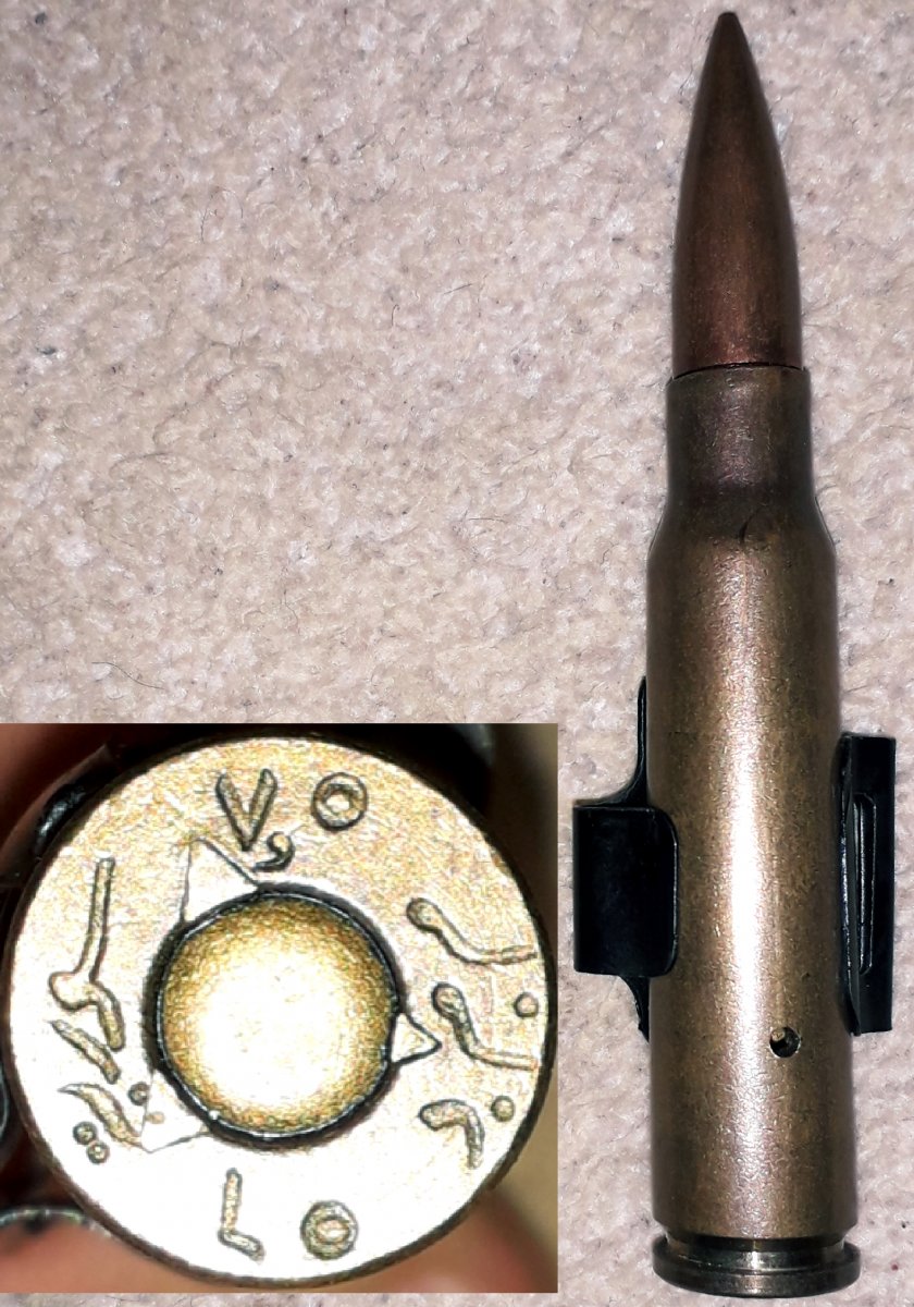

    Вот такой, Сирия? Продавец позиционировал как Турция.
    Antis, Птица Говорун, Механик86 та ще 1-му подобається це.

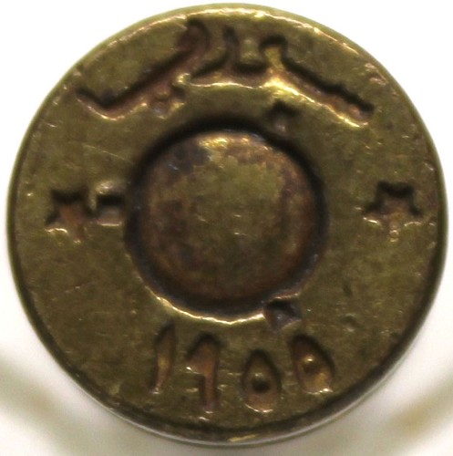

  4. Kugel
    Kugel Moderator
    1539
    2.921
    5.338
    Египетский контракт для Сирии в 1955 году.
    Antis, A10A та monah2 подобається це.

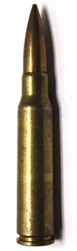

    ggg.jpg Вот такой учебник 7,5х54 MAS
    250RIR, Antis, vittmann та 7 іншим подобається це.

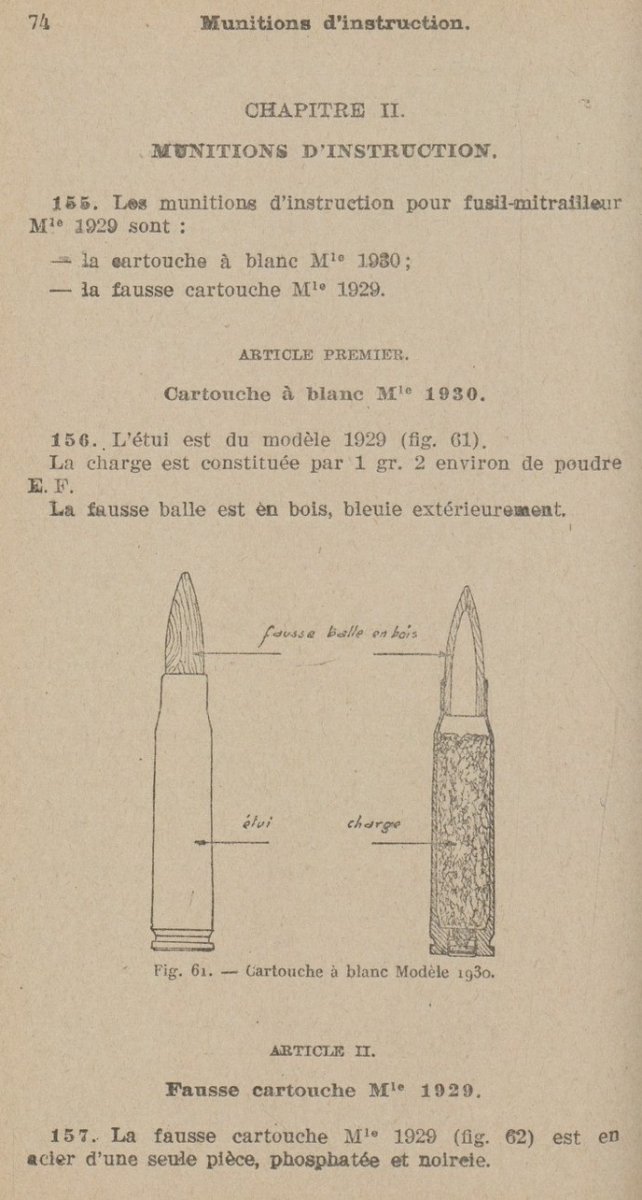

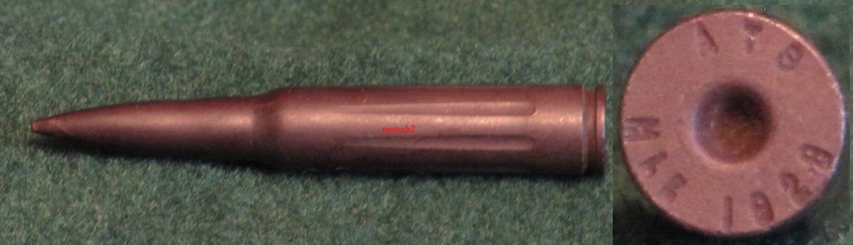

  10. Grand
    Grand Oberleutnant
    4.175
    Из наставления по пулемёту М1924/29. (издание 1940 года).
    https://gallica.bnf.fr/ark:/12148/bpt6k9738490m/f76.item.r=Notice technique de la mitrailleuse
    Fausse cartouche Mle 1929.
    La fausse cartouche Mle 1929 (fig. 62) est en acier dʼune seule pièce, phosphatée et noireie.
    Elle porte, sur la partie correspondant au corps de lʼétui, huit rainures longitudinales.
    Un évidement du culot sert de logement au percuteur.
    Fausse cartouche переводится как ложный патрон.
    Патрон цельностальной, фасфатирован и зачернён. На гильзе имеется восемь продольных канавок. Углубление в донце служит для размещения ударника.
    A10A, Unnamed Player та 250RIR подобається це.
  11. Grand
    Grand Oberleutnant
    4.175
    Есть две модели патронов-пустышек 7,5 мм (рис.208): одна соответствует патрону Mle 1929, другая - патрону Mle 1924; они отличаются только длиной и называются ложный патрон Mle 1929 и ложный патрон Mle 1924.
    Оба сделаны цельностальными и чернены.
    Несут на корпусе 8 продольных пазов.
    A10A та 250RIR подобається це.
