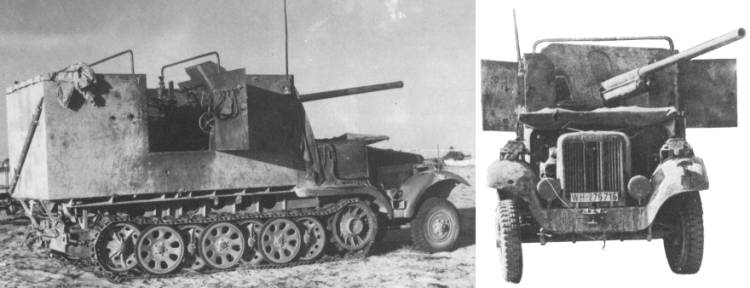

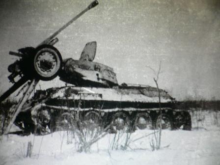

    Дело в том, что судя по имеющимся в сети фронтовым фото, и фото сохранившихся пушек, у немцев в использовании было ТРИ варианта пушек Ф-22!!!
    Вот они:
    I. Ф-22 в чистом виде без переделок - 7,62 cm F.K. 296 (r). Использовалась первоначально, в т.ч. и устанавливалась на самоходное шасси.
    II. Переделанная не до окончательного варианта Ф-22. Самый пока непонятный для меня образец. Этот вариант имел все черты более знакомой нам Pak.36, но не имел дульного тормоза, и видимо ещё использовал б/пр русского образца: т.е. имел нерасточенную камору.
    как правильно именовать такую пушку не знаю!..
    III. Окончательно переделанный вариант с расточкой каморы и дульным тормозом - 7,62 cm Pak.36.
    В следующих постах приведу имеющиеся у меня из сети фоты этих вариантов.

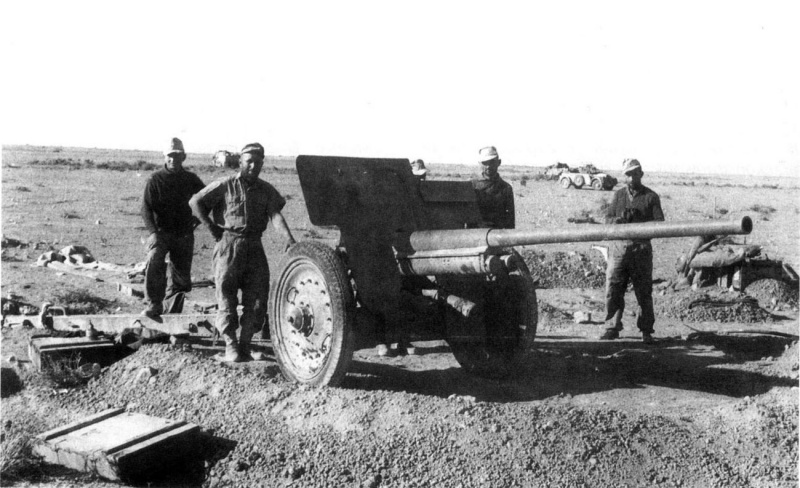

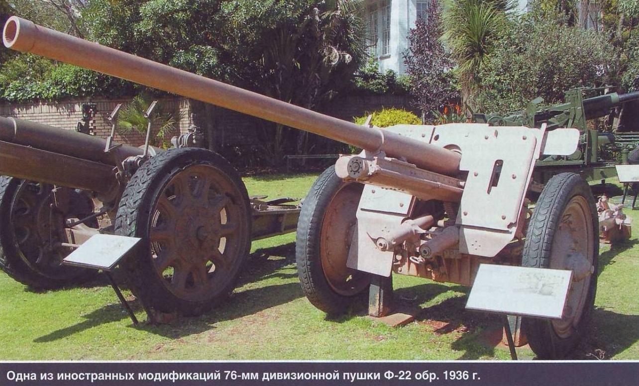

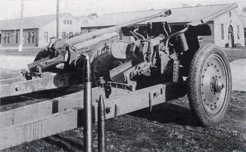

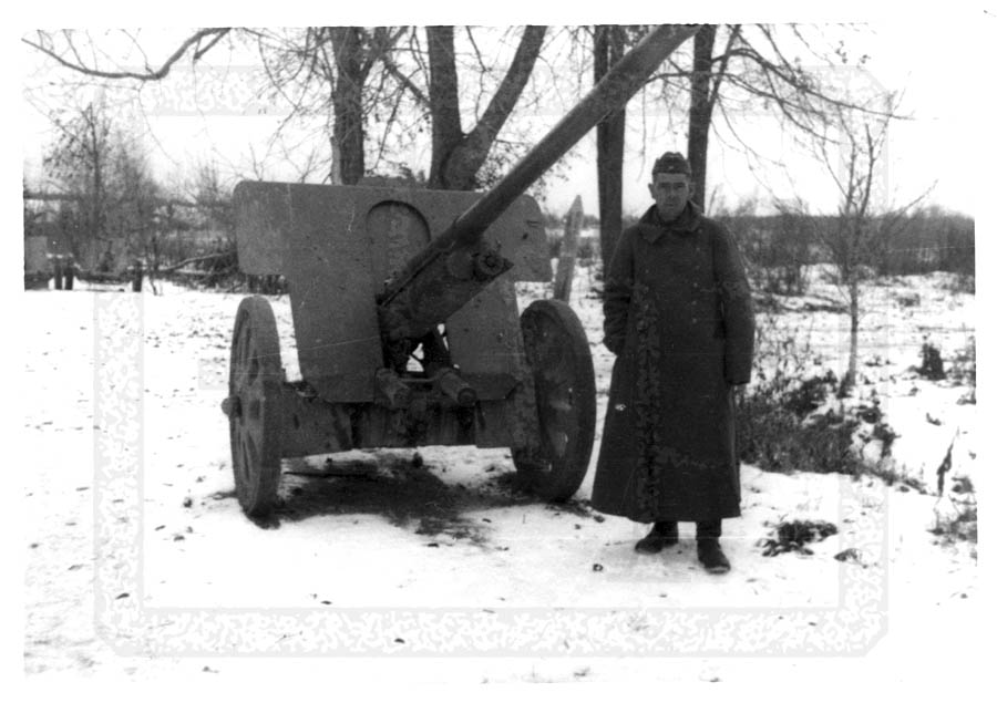

    I. 7,62 cm F.K. 296 (r) - Ф-22 в чистом виде без переделок.
  3. C00Lib1N
    C00Lib1N УберВопогмох
    4.533
    Гомель, Беларусь
    Costas, а где-нибудь у немцев есть в источниках, что 7.62cm F.K.39 имеет тот же выстрел, что и Pak.36 ?

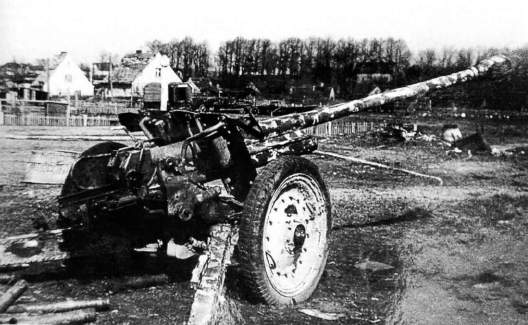

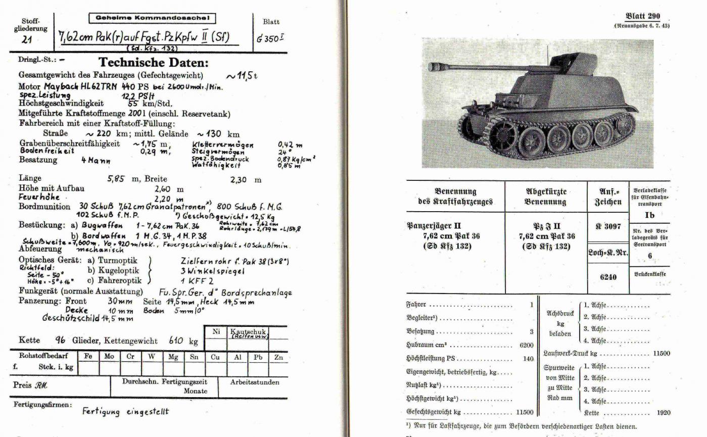

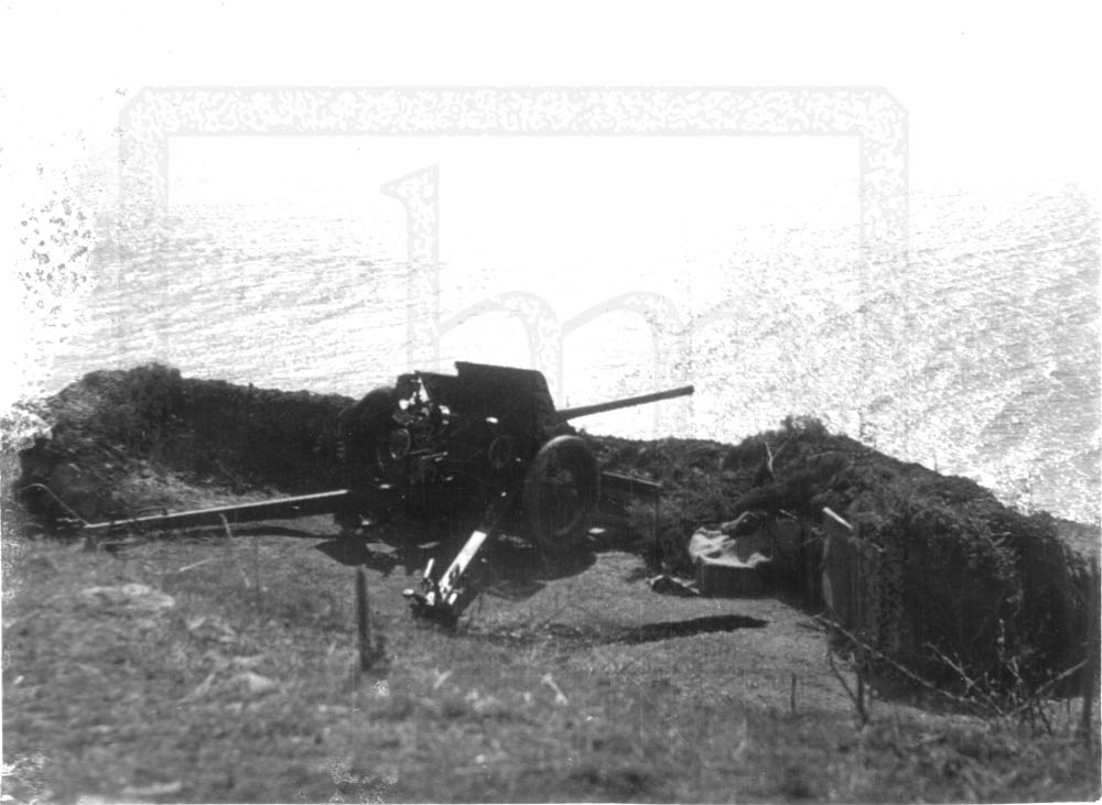

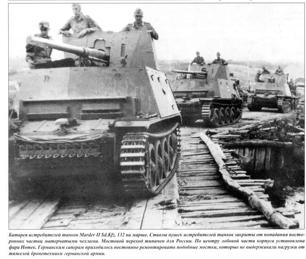

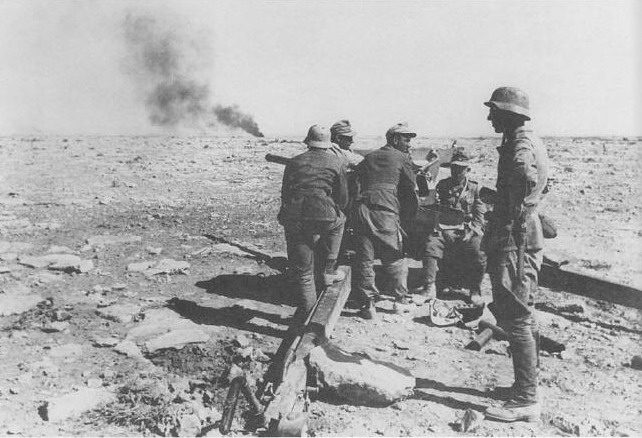

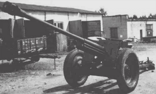

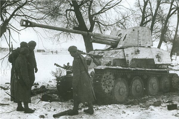

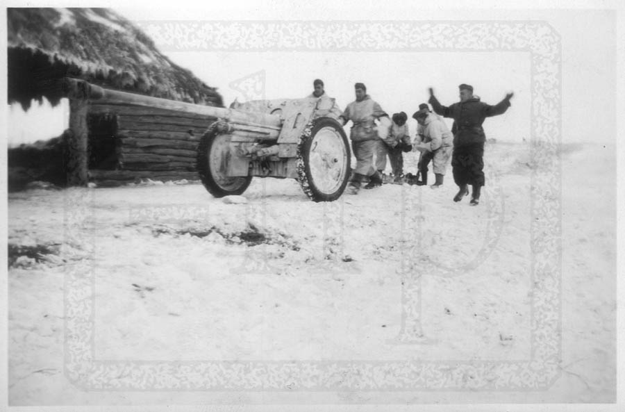

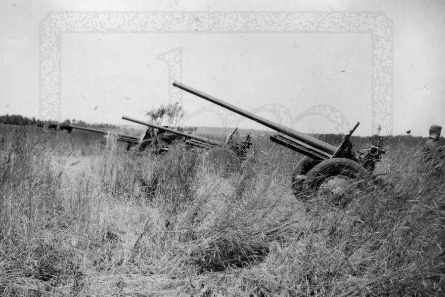

    II. Промежуточный вариант. До конца не изучен мной - неполноценная Pak.36 - отсутствует дульный тормоз, но присутствуют все остальные признаки. По-видимому использовались б/пр 76x385R советского образца.
    Обратите внимание на фото САО Marder II: у пушек нет дульных тормозов! Тут возможны две версии (я склоняюсь ко 2-й):
    1. Установлен ранний вариант пушки без расточки каморы и дульного тормоза (то, что мы здесь рассматриваем);
    2. Поработала цензура: заретушировали дульные тормоза (или сняли их перед фотографированием) - у немцев такое практиковалось.

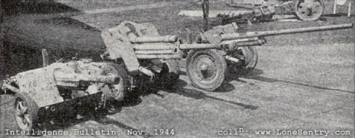

    И ещё: на последней фото две переделанные Ф-22 вместе. С дульным тормозом и без. И показаны два вида патронов!

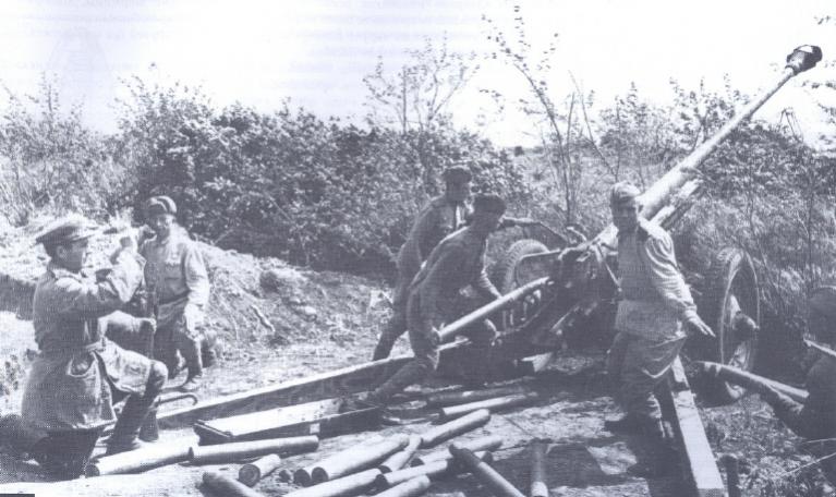

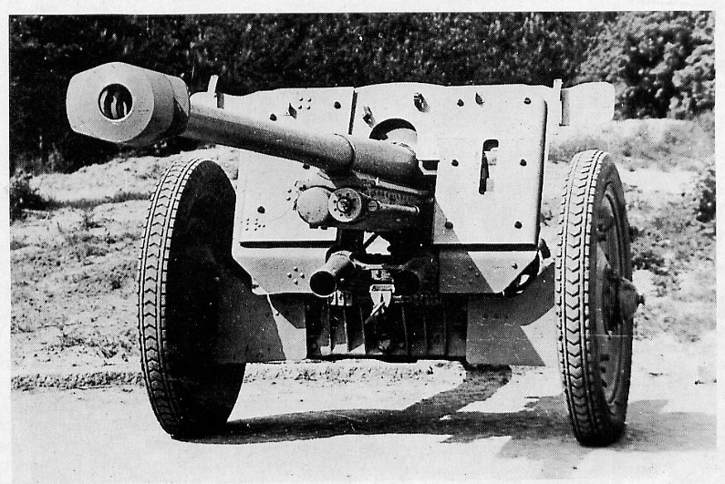

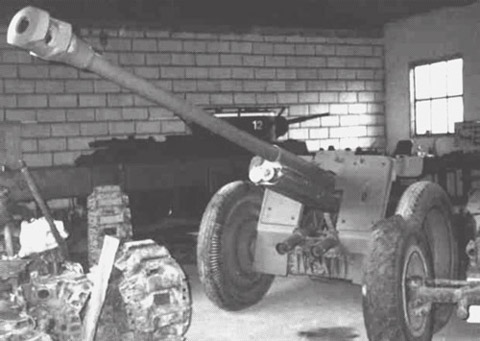

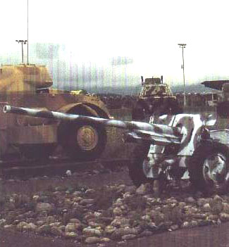

    III. 7,62 cm Pak. 36 - окончательная и всем известная переделка Ф-22. Может кому какие-либо фоты будут новы.

    Кстати последнее фото пушка находится в Белоруссии если не изменяет память в Минске, редкий экземпляр, восстановлен по чей то инициативе.:)
  9. C00Lib1N
    4.533
    Гомель, Беларусь
    У нас в Гомеле она. Колёса не родные.

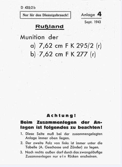

    Нашел инфу про пушки: 7,62 cm F.K. 295/1 (r), 7,62 cm F.K. 295/2 (r) 7,62 cm F.K. 277 (r). БП к ним идентичны советским. Может быть здесь есть ответ на вопрос по 2-му варианту. Сканы с названиями прилагаю.
    Странно, но нигде не нашел, кроме БГГА и Широкорада даже упоминания про 7,62 cm F.K. 39, не то, чтобы инфу про БП к ним. Смотрели, в том числе, и в Waffen Revue: тоже ничего не нашли.
    Похоже, что, в самом деле правильней называть: 7,62cm Pak.36 без буквы (r), хотя-бы потому, что обозначение в "родной" литературе однозначно предпочтительней. Был неправ.

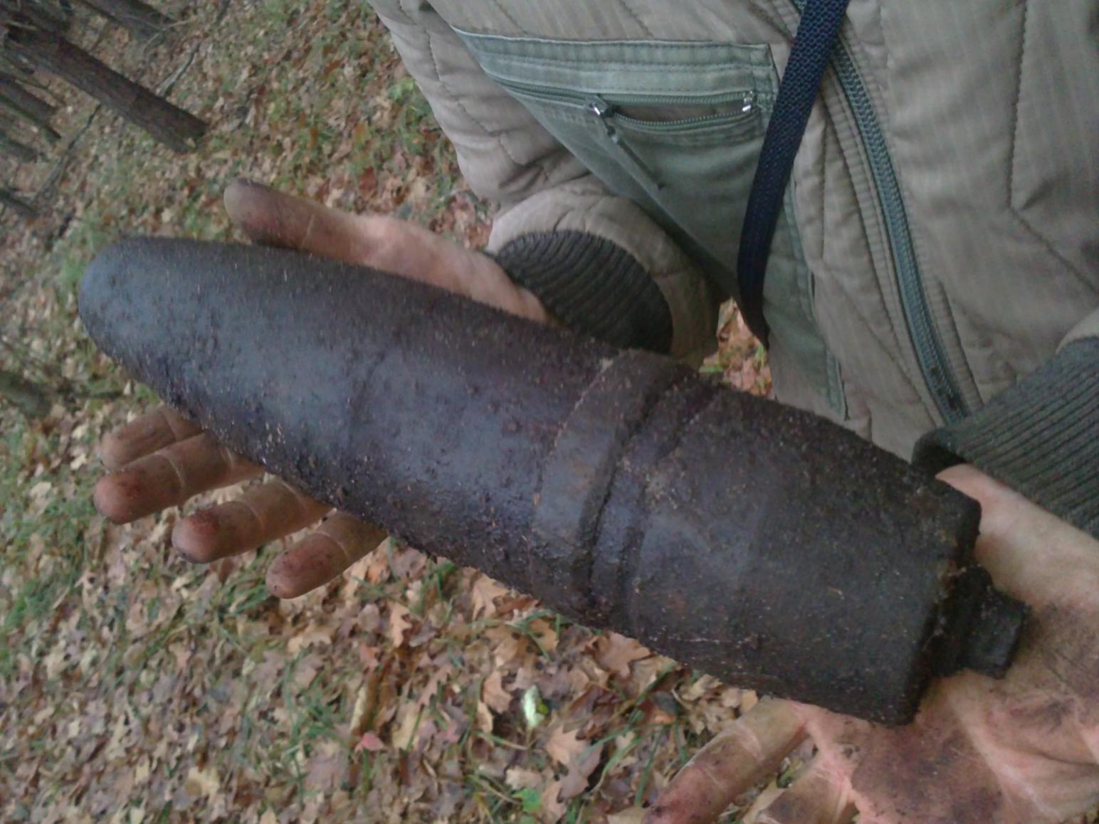

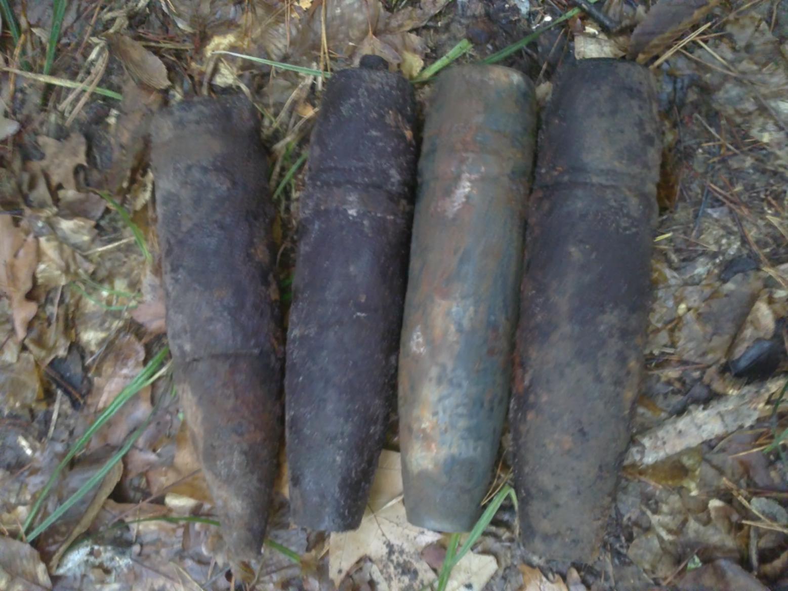

    ОФ с трассой 7,62 cm Gr.39 :beer:
  18. Michael Wittmann
    Michael Wittmann Schütze
    13
    Gmohovo, Gmohland
    и еще вот он второй с лева: :beer:
    1. 7.62 см бронебойно-триссирующий.
    2. 7.62 ОФ с трасой.
    3.7.5 см ОФ.
    4. 7.62 см ОФ.

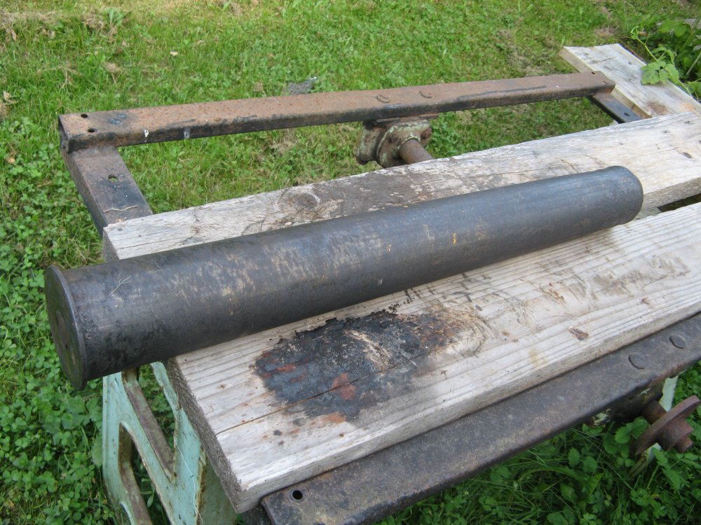

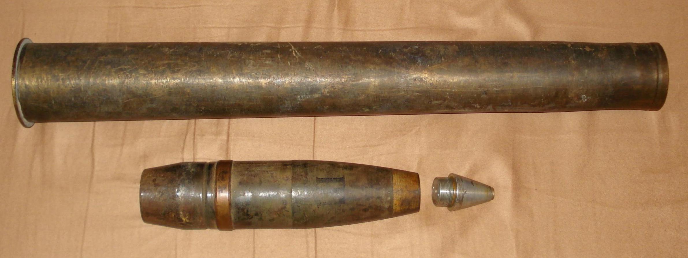

  19. genfedotov
    genfedotov Stabsgefreiter
    506
    Россия
  20. genfedotov
    506
    Россия
  21. Grunbau
    Grunbau Stabsgefreiter
    797
    Россия
    Гильзы у них были одинаковые,Пак-40,Пак-36. 75мм,76мм.
  22. genfedotov
    506
    Россия

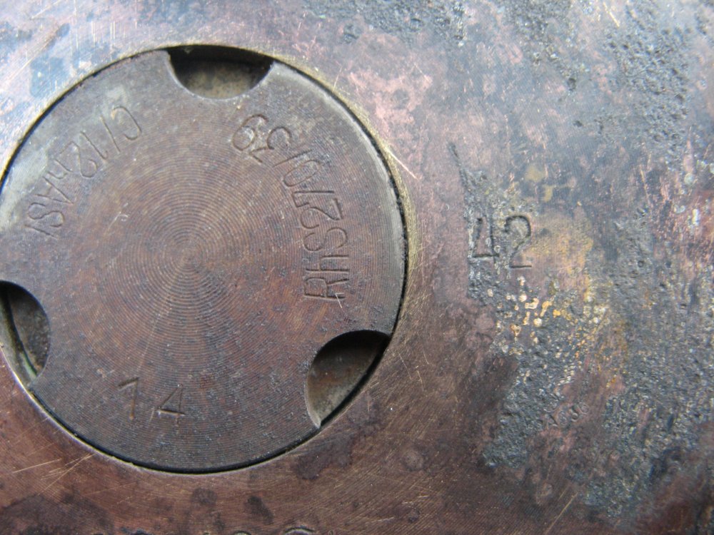

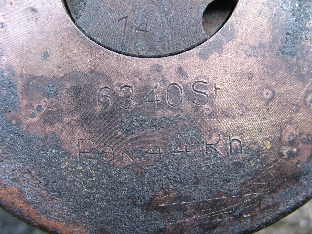

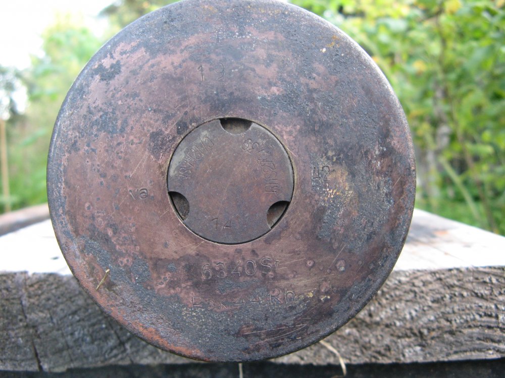

    Меня интересует маркировка Pak 44 !
  23. Grunbau
    797
    Россия
    Именно на гильзах маркировка Пак44,я в свое время думал что это пушка такая,но это не так.Толком
    не смогли объяснить, почему немцы так клеймили эти гильзы.
    Пак-44 на самом деле экспериментальная пушка и совсем другого калибра.
  24. genfedotov
    506
    Россия
    Да, находил описание Pak44 калибра 12.8см.
    А у меня , значит, гильза от пушки Pak40 (Pak36), но с нестандартным клеймением? Все равно, странно!!
  25. Willy
    Willy Stabsgefreiter
    1.047
    постсовок
    На сколько я когда-то себе уяснил...
    Изначально гильзы с индексом 6340St и длиной ≈665мм предназначались к экспериментальной арт. системе 7.5cm Pak44 и клеймились 7.5cm Pak 44Rh или Pak 44Rh.
    В ходе дальнейших доработок этой системы, длину гильзы к ней довели до ≈714мм, без изменения индекса и обозначения системы.
    Дальнейшее развитие проэкта окончилось появлением известной Pak41, которая имела другую гильзу длиной ≈543мм.
    "Невостребованную" (в дальнейших разработках систем с коническим каналом ствола) гильзу от 7.5cm Pak 44 и индекс, но с сохранённым оборудованием для её изготовления, решили использовать для переделки наших систем в 7.62cm Pak36 и разрабатываемой 7.5cm Pak40.
    То есть, ранние гильзы к Pak36 и Pak40 клеймились 7.5cm Pak 44Rh или Pak 44Rh
    C00Lib1N, Дервиш та genfedotov подобається це.
