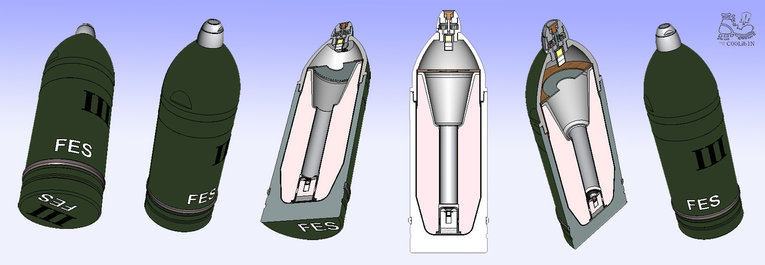

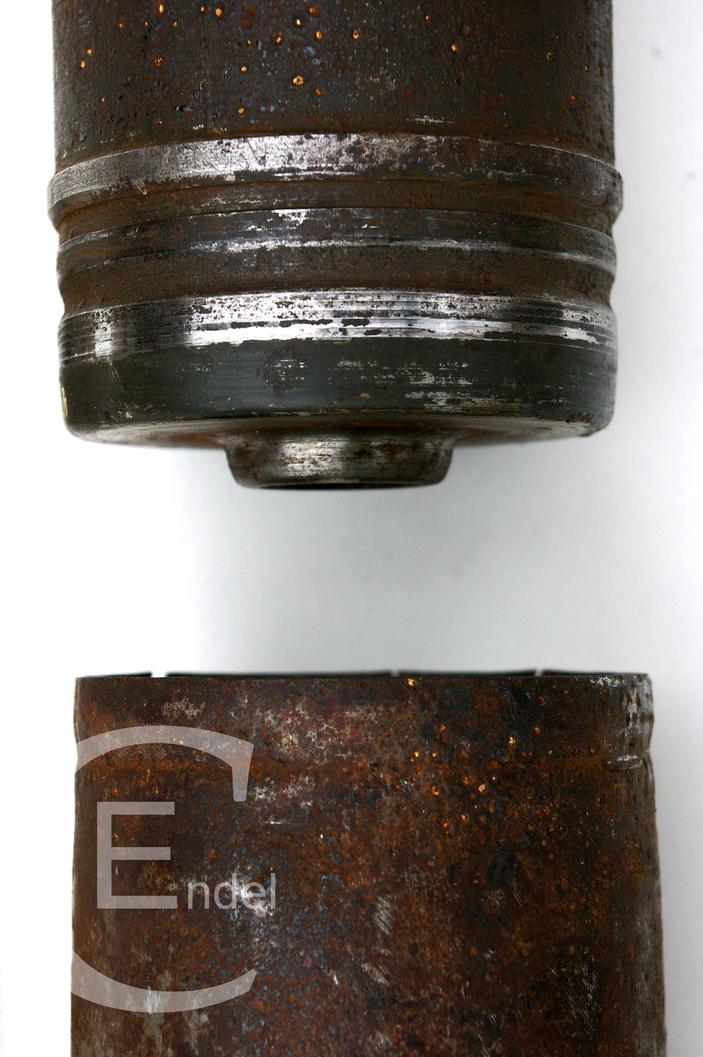

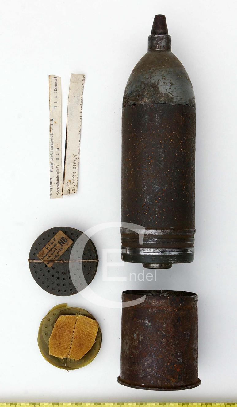

    В общем, после 5-ти часов чтения всего, чего только можно, признаю своё поражение почти по всем пунктам.
    1. "Стрельба пятым зарядом" - она и подразумевает стрельбу зарядом, включающим себя пучки 1,2..5. Как уже и говорил - железное правило для стрельбы кумулятом на раннем периоде Войны (когда не было Sondercart).

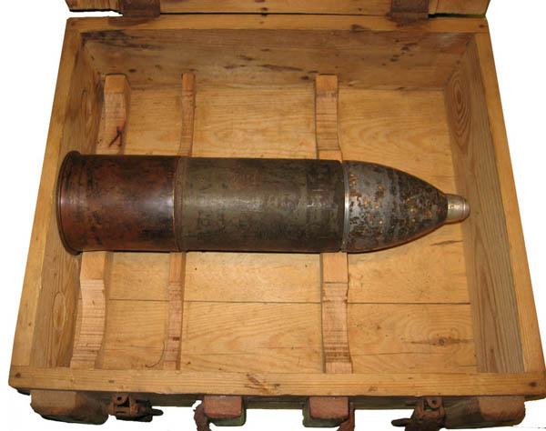

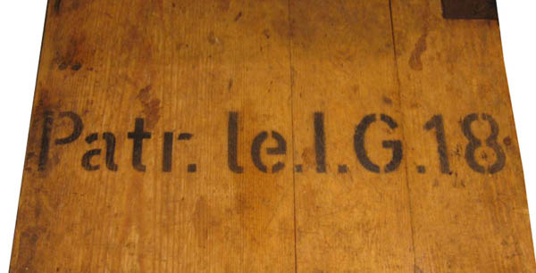

    2. "Выстрелы унитарного заряжания для лейки". Были. Всё в аттаче, только на кумулят в ящике внимания не обращайте - он для масштаба. В общем, логичное решение.
    Но унитар появился не ранее спец.заряда!
    И вопогмохам иногда нужна хорошая теоретическая взбучка :) Спасибо, камрады.
    Напишу статью в ВОПах о боепите для лейки учитывая всё, что прочёл, что бы путаницы не было.
    Кстати, насчёт минимально дальности стрельбы -заряд №1, угол 71.4, время полёта -18.5 секунд = 500 метров.
    2 пользователям это понравилось.

    У кого есть фотографии комбинированных стальных гильз к лейке? То бишь - свёртных, сборных.
    Не "обычных" стальных или латунных, а именно сборных.
