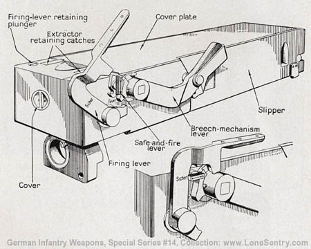

    http://dzromon.narod.ru/gun/push/75-mm.htm
    По сути, это был 5-ый номер заряда, специально для КС.
    Там же.
    http://forum.axishistory.com/viewtopic.php?f=70&t=159636
    http://www.lonesentry.com/manuals/tme30/ch7sec4sub2.html
    +вложения.
    Крайним фото идёт то самое полевое орудие "neuer Art" обр.1916 г.

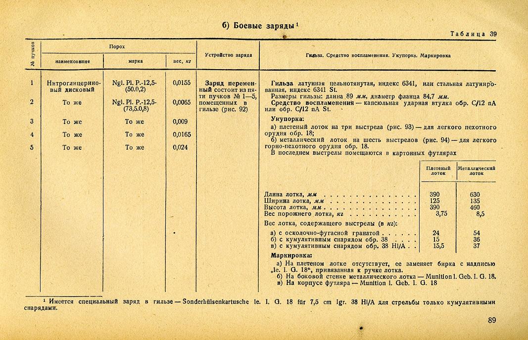

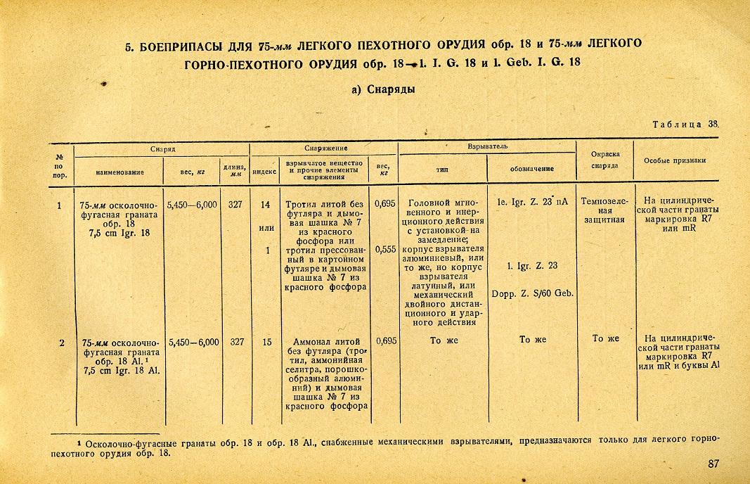

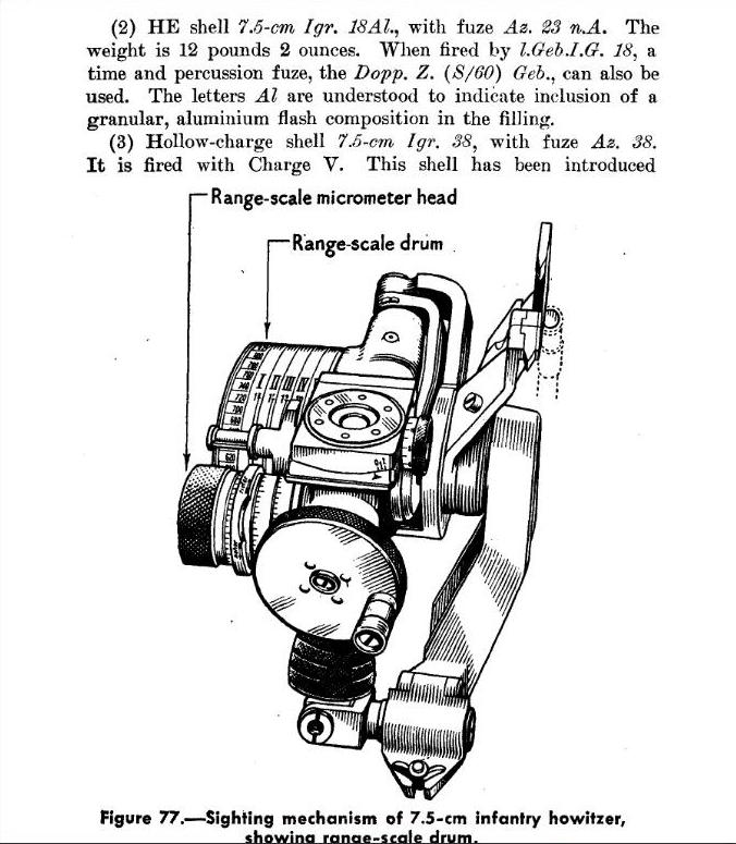

    Это "оцифровка" знаменитого "Боеприпасы артиллерии бывшей германской армии, 1946", у которого неточностей и ляпов тоже хватает. На 100% точность он не претендует ни в одном из разделов. Но как энциклопедия "я познаю мир" - самое оно - всё вместе, и знаешь что искать.
    В аттаче - оригинальные листы.
    Это не 5-ый номер (с 1 по 5-ый заряыд были в обычном выстреле). Это отдельный заряд для стрельбы кумулятивным снарядом. Унитарный заряд! Но не унитарный выстрел(патрон), как вы процитировали выше.
    Разницу разъяснить?
    Фотография его - в аттаче, после таблиц, и в моём сообщении выше.
    "... и blau.(цвет дыма)." - там может быть написано "rot", может "weiss" - об этом я и говорю, дым не только синего цвета, а такого, какой написан на конкретном снаряде. В ББГА - пример.
    За горку - спасибо, те же "лейковые" яйца, только в профиль, искать не пришлось.
    А причём здесь в ответе упоминанеи 7.5x20 cm F.K.16 n.A.? Там выстрел ведь совсем иной, и система.
    Вероятнее, это из-за того, что при "оцифовке" допустили описку - смотрите примечания в оригинале.
    1 person likes this.

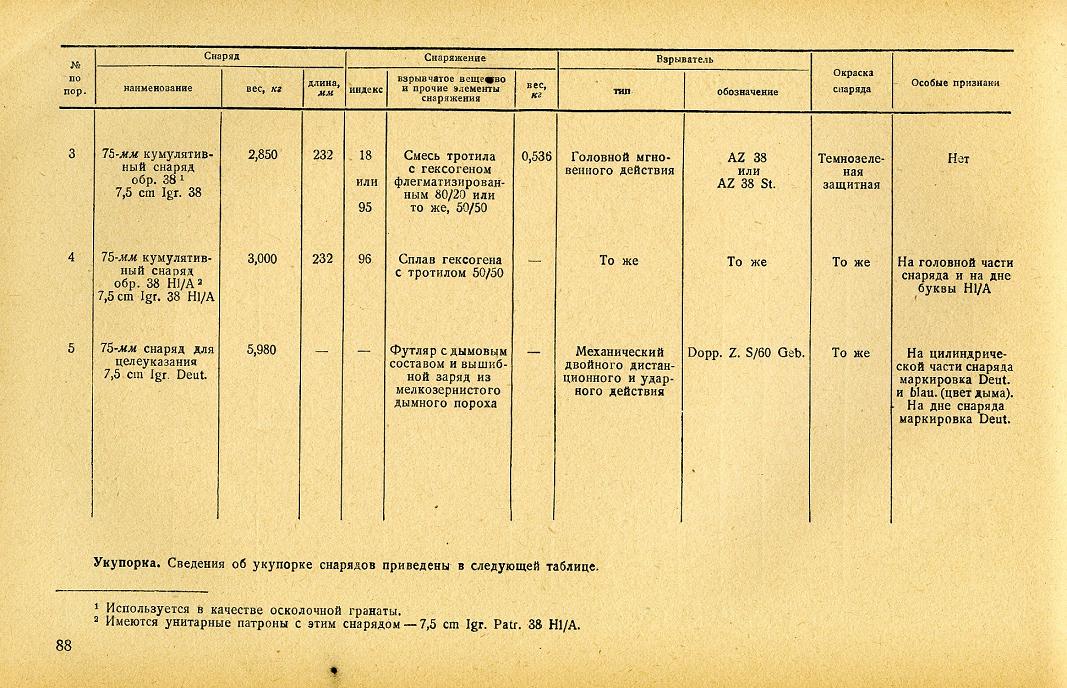

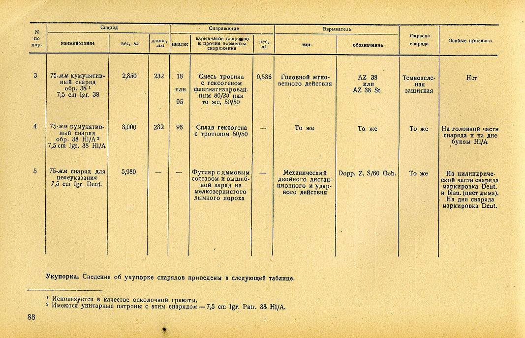

    Не могу понять, в чём суть.
    Пост 15, фото 2.
    Чётко написано "имеются унитарные патроны с этим снарядом – 7.5 cm Jgr. Patr. 38 Hl/A."
    В посту 14 я писал, что есть унитарный патрон (но не указал индекс) и указал в скобках спецзаряд.
    В "Краткие таблицы стрельбы 75-мм немецкого легкого пехотного орудия обр.18 (ГАУ, 1943)" пишут, что стрельба кумулятивом только на 5-ом номере.
    Так не является-ли спецзаряд по своей сути 5-ым номером?
    В итоге, был унитарный патрон и был спецзаряд для стрельбы КС.

  16. C00Lib1N
    C00Lib1N УберВопогмох
    По порядку:
    Унитарный патрон(выстрел) - единое неразъёмное соединение снаряда и гильзы. Изменение порохового заряда, добавление\изъятие пламегасителей - невозможно.
    Выстрел раздельного заряжания - буквально: "сначала снаряд, потом гильзу". Тобишь - изменяем заряд свободно, под конкретную боевую задачу.
    Для стрельбы из le.I.G.18 применяются заряды двух типов:
    - основной: пучки №1, №2, №3, №4, №5 в различных комбинациях;
    - специальный - для стрельбы кумулятивным снарядом.
    То есть, исходя из двух положений, описанных мною выше: для стрельбы из 75-мм лёгкого пехотного орудия обр.18 применяются выстрелы раздельного заряжания двух типов:
    - осколочно-фугасные и целеуказательные с переменным зарядом (пучки 1-5);
    - кумулятивные снаряды с унитарным зарядом.
    Ошибка, следуемая из цитирования ББГА - во фразе "Имеются унитарные патроны с этим снарядом", а правильное написание должно быть - "Имеются унитарные заряды для этого снаряда".
    http://reibert.info/forum/showpost.php?p=251749&postcount=2

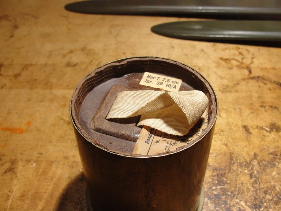

  17. C00Lib1N

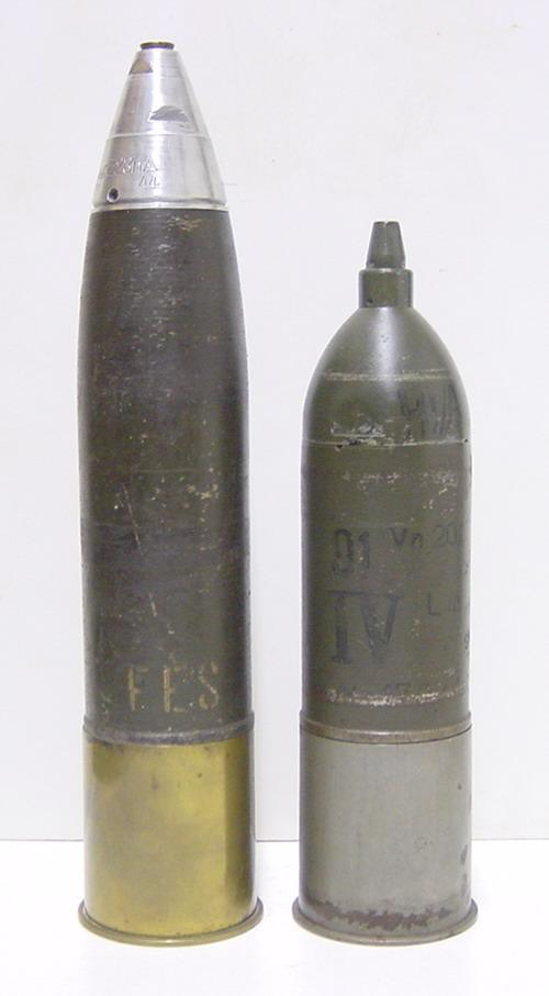

    Фотографии, факты, подтверждения в оригинальной литературе. Без этого всего я свободно могу утверждать, что просто снаряд вставили в гильзу, благо диаметр как раз, что бы всё держалось. Пример на фото.
    По поводу видео - ничего не мешает для ускоренного заряжания вставлять в лейку сразу такую комбинацию, и это будет оправдано:
    - бой - время дорого;
    - заряд под кумулятивный выстрел один, и менять его не нужно;
    - снаряд штатно достылается с гильзой, закусывание пояска нормальное.
    Но! С заводов, складов снабжения, пунктов боепитания - даже кумулятивные выстрелы приходили раздельного заряжания. Все подобные приготовления личный состав производил непосредственно на боевой позиции перед боем.
    Поэтому и кумулятивный, равно как и остальные выстрелы для лейки - считаются выстрелами раздельного заряжания.

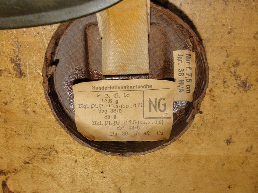

  18. Major Konig
    Major Konig Oberfeldwebel
    995
    Location:
    Feldpostnummer 54028
    Да, вот еще пруф о стрельбе кумулятивом на 5-ом номере.

  20. C00Lib1N
    Широкорад - это не источник :) На ВИФе или на Тризне, к примеру, принято если и цитировать его, то только с обязательным указанием авторства - ибо ляпов за ним хватает, и цитируемые данные стоит перепроверять или вообще не брать в расчёт.
    По поводу зарядов: заинтересовало.
    Цитата из "German Infantry Weapons" - я бы её поставил под сомнение, ибо в 43-ем они ещё и лейку не особо то щупали, не говоря уже об мануалах работе с боекомплектом.
    В ББГА от 1943-его года - есть фраза, что стрельба производится на всех 5-ти зарядах сразу. То есть, не на 5-ом заряде, а на зарядах 1+...+5.
    Поэтому предположу, что такой заряд (71.5 грамм) использовался для стрельбы HL на началmyjv периоде Войны, а после был разработан "спецзаряд" (100.5 грамм нитроглицеринового пластинчатого).
    Основания: в хандбухе от 40-го года нет упоминания о спецкартузе, фотографии спецкартуза - только с 43 и выше годом, упоминание в ББГА-43 о стрельбе на 5-ти зарядах.
    Но это чисто домыслы. Ищу дальше...
