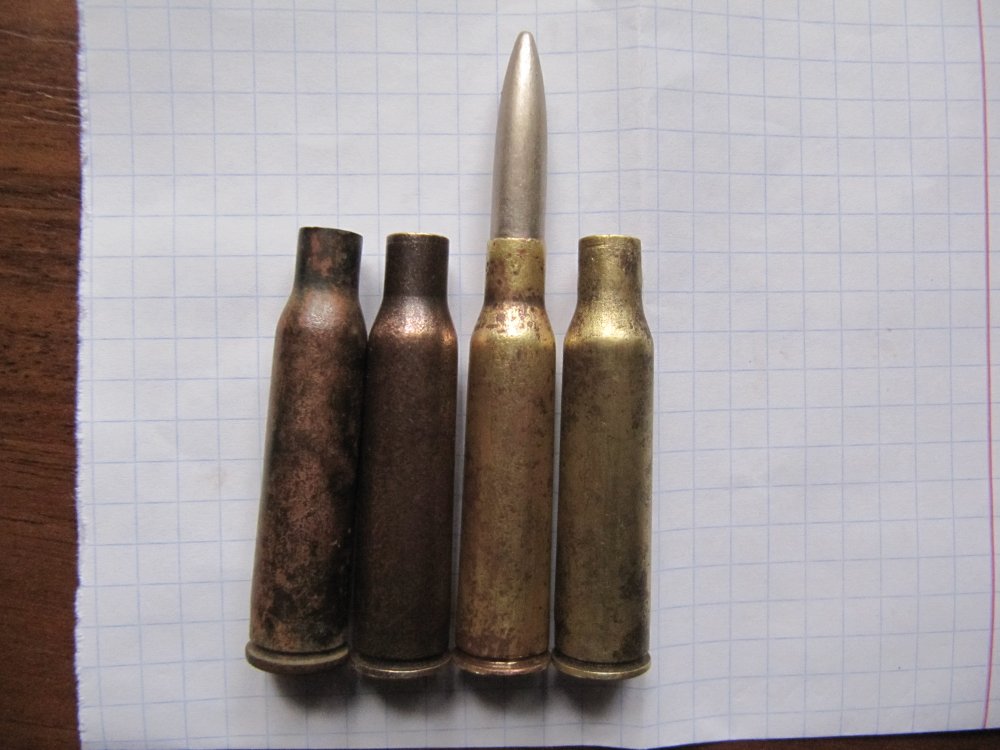

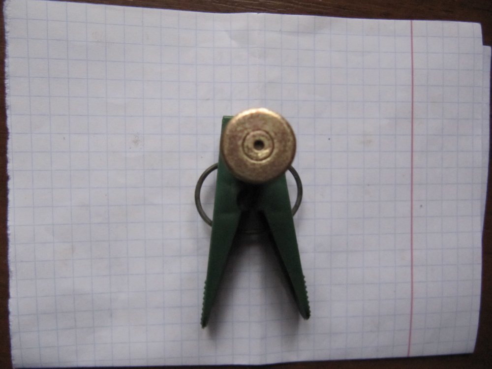

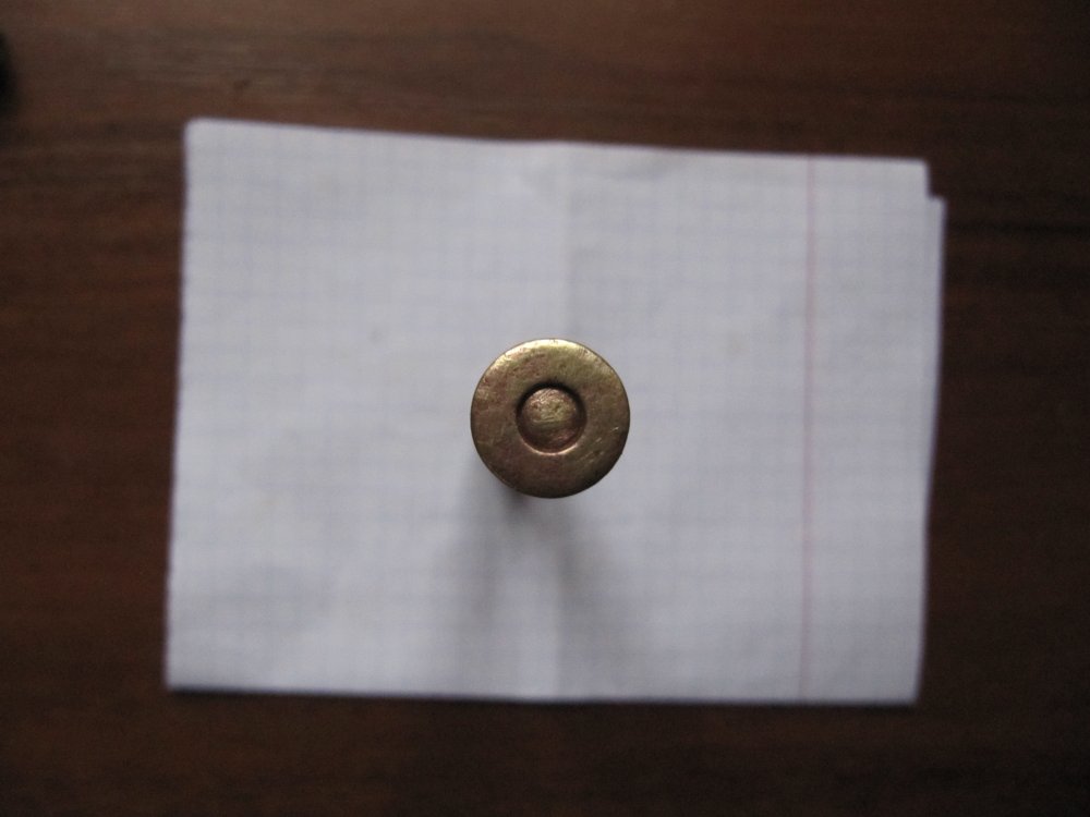

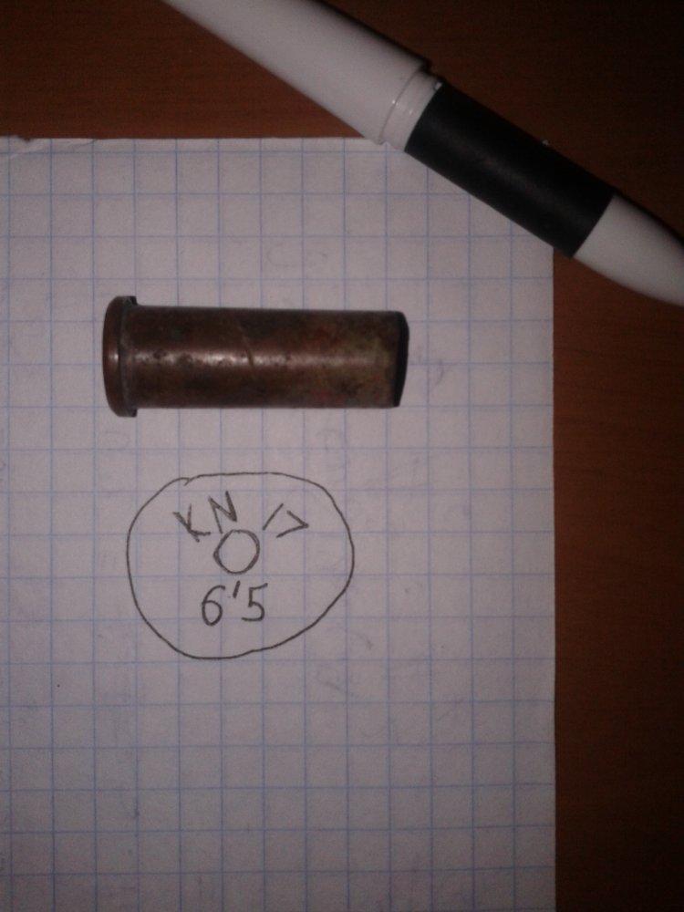

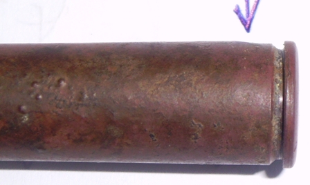

    Скромный вклад. Выставлял когда-то на Тризне, внятного ответа по стране - производителю и периоду выпуска получено не было. Найдены в Харьковской обл, пули отсутствуют. Одна из гильз (стреляная) имеет лёгкое но заметное поддутие. Обращает на себя внимание грубое кернение капсуля.

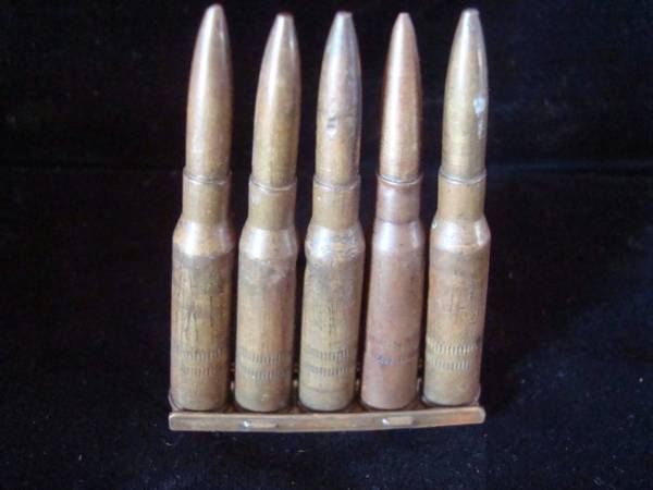

    2. 5 макетів в обоймі. З цинку,

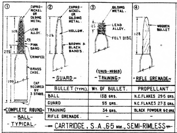

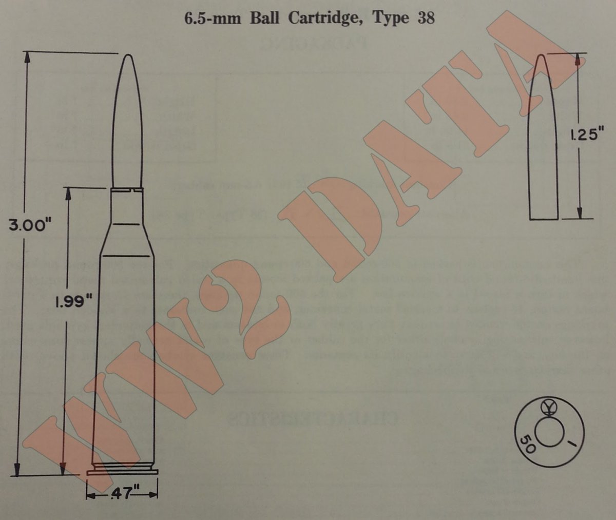

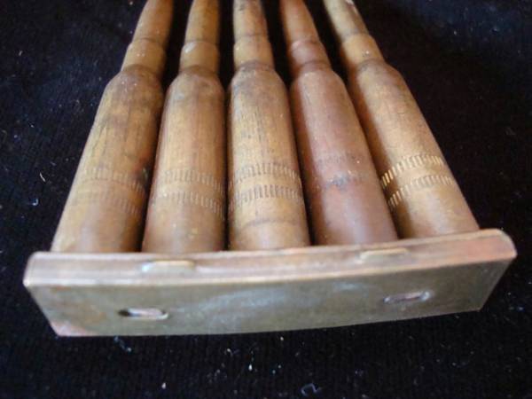

    Еще теории подкину)
    Полосатые обозначения, виды (боевые, учебные и вышибные для ружейных гранатометов) и внутреннее устройство...)

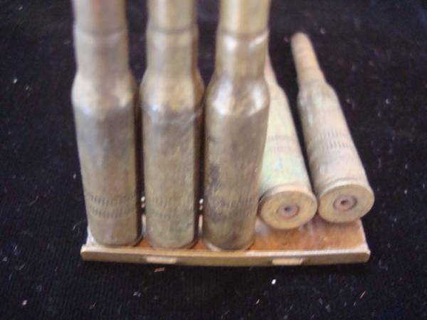

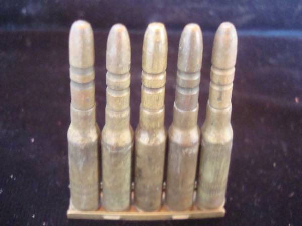

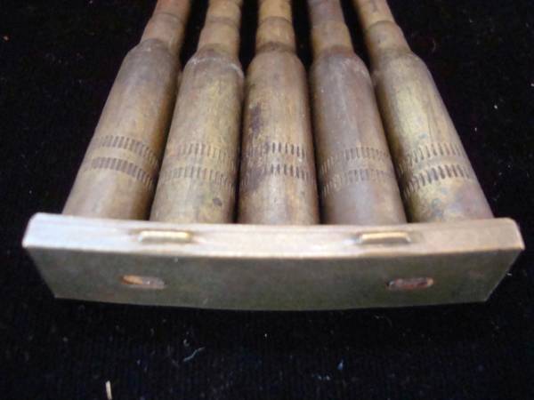

    Ещё учебные.
    artmalex, legioner539, Птица Говорун та 3 іншим подобається це.

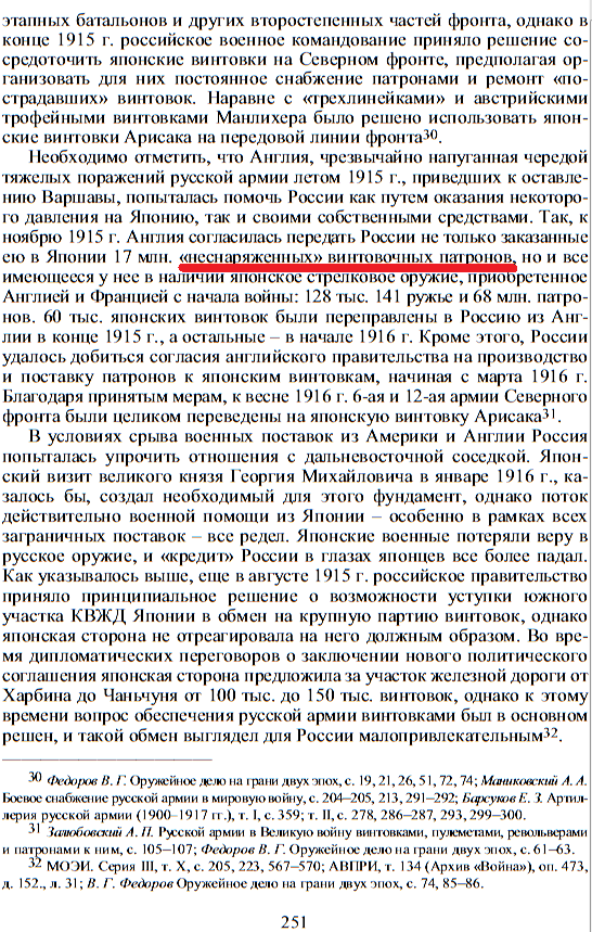

    В книге «История создания и развития оборонно-промышленного комплекса России и СССР 1900 – 1963 Документы и материалы. Том второй - Советское военно-промышленное производство (1918 – 1926)» на странице 384 даётся Протокол заседания у инспектора артиллерии от 12 июля 1924 года. Документ содержит доклад о необходимости продолжения изготовления японских патронов на Подольском заводе и выдачи заводу на ближайший год заказа на изготовление 23 млн. патронов (патрон с острой пулей).
    Интересно, было ли клеймо на патроне.

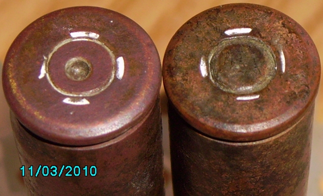

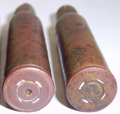

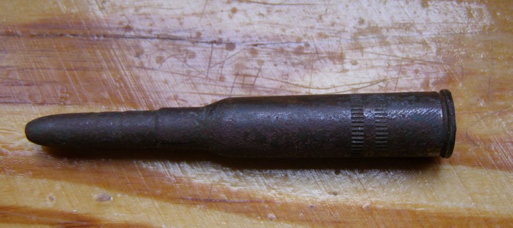

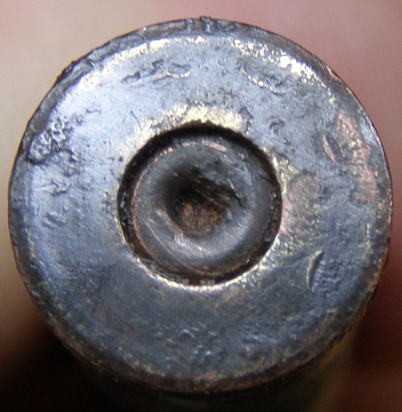

    Как то просматривая свои гильзы Арисаки,заметил что у одной гильзы и патрона непонятные капсюля,сам колпачок капсюля сделан из меди а покрыт то ли лаком то ли латунью,капсюля царапал иголкой.Дульце гильзы и патрона следов кернения не имеют.Все гильзы времен гражданской войны,и состояние у этих двух, лучше чем у тех же выкопанных гильз производства Кайнок,Вулвич без клейм и кернением дульца и гильз японского производства с латунным капсюлем покрытым лаком.Может это японцы такие медные капсюля с латунным покрытием выпускали
    На первом фото первая гильза Вулвич,вторая Япония и патрон с гильзой у которых медный капсюль с покрытием
    IMG_1902.JPG IMG_1904.JPG На втором фото гильза с медным капсюлем с остатками латунного покрытия
    IMG_1905.JPG Патрон с таким же медным капсюлем и латунным покрытием
    IMG_1906.JPG гильза японского производства с латунным капсюлем
    Хотелось бы узнать если возможно, кто производил такие медные капсюля с покрытием, Япония или Англия

    1: чем так чистить, лучше назад закапать. Ибо теперь там хрен поймёшь что там латунное, а что медное изначально ...
    2: почитайте тему внимательно, кое где проскакивают ответы на Ваши ответы, пример: 6.5x51 SR Arisaka
    Кроммвель подобається це.
  9. garik0592
    garik0592 Stabsgefreiter
    211
    Как чистить я решу сам,тем более что гильзы сгнившие почти за 100 лет до самого донышка и рассыпающиеся от небольшого усилия при чистке,не так уж легко привести в нормальное состояние.Вопрос был конкретно по медному капсюлю,кто кроме Англии мог выпускать медные капсюля для Арисаки.Читал здесь,но вроде пишут что у японцев были только латунные капсюля,а медные выпускала Англия,а у моих гильз нет кернения как на гильзах Кайнок или Вулвич и капсюль на моих медный выпуклый с остатками латунного покрытия,вот и стало интересно что за разновидность капсюля такая. Тему эту про арисачьи патроны я читал, и здесь, и на других сайтах но ответа не нашел.
  10. =ask=
    =ask= Leutnant
    4.292
    Rusland
    С чего Вы взяли, что это именно покрытие меди латунью? Просто из латуни "вышел" цинк - вот пятна и остались.
  11. garik0592
    211
    Да, на патроне капсюль оказался латунным,хорошенько его потер, блестит желтым цветом

    В тему - только другой источник.
    17 млн - это много...
    С уважением.

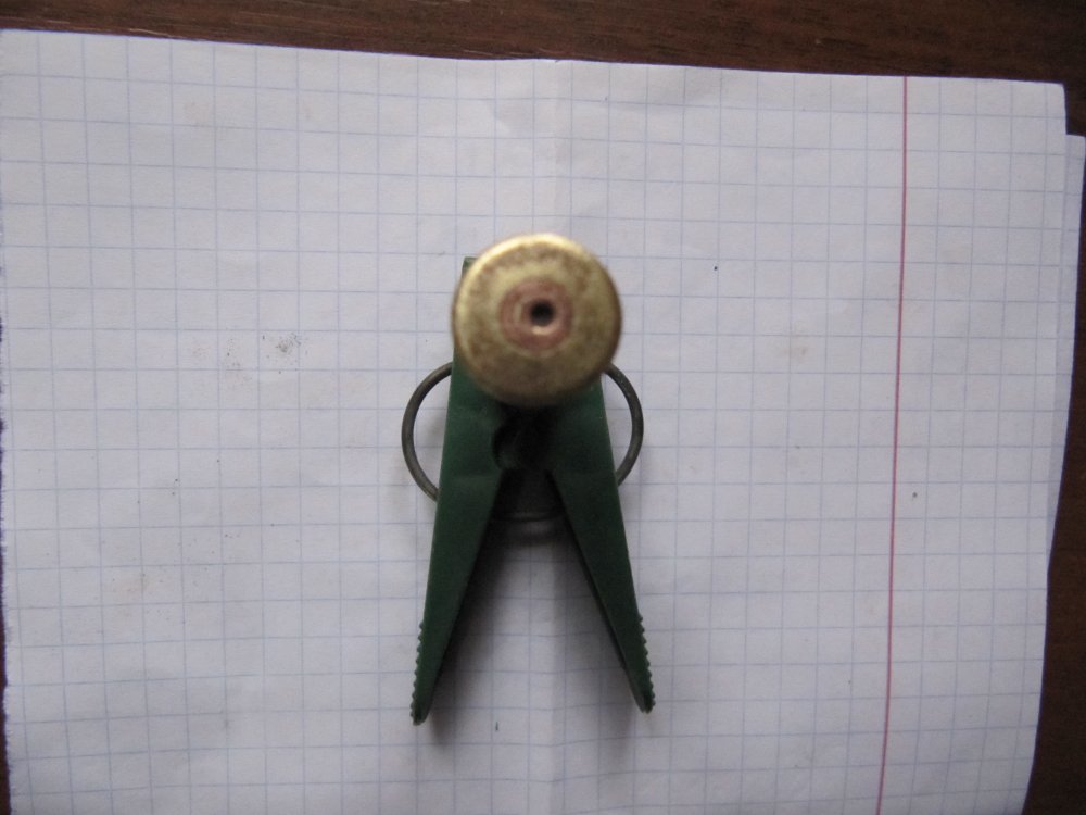

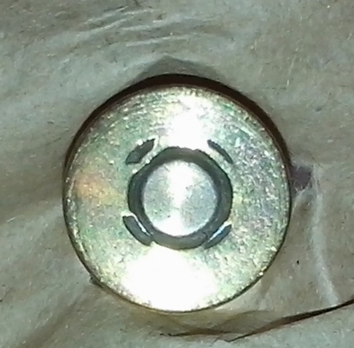

    Камради, сьогодні попалась така гільзочка, думав шмурдяк но зацікавила - немає кольцевой проточки, дуже товста закраїна, клеймо інтересне. Ах да, вона походу була обрізана напильником год -дцать тому назад, і відстріляна з якоїсь самоделки( капсуль криво наколот). Фото-0645.jpg

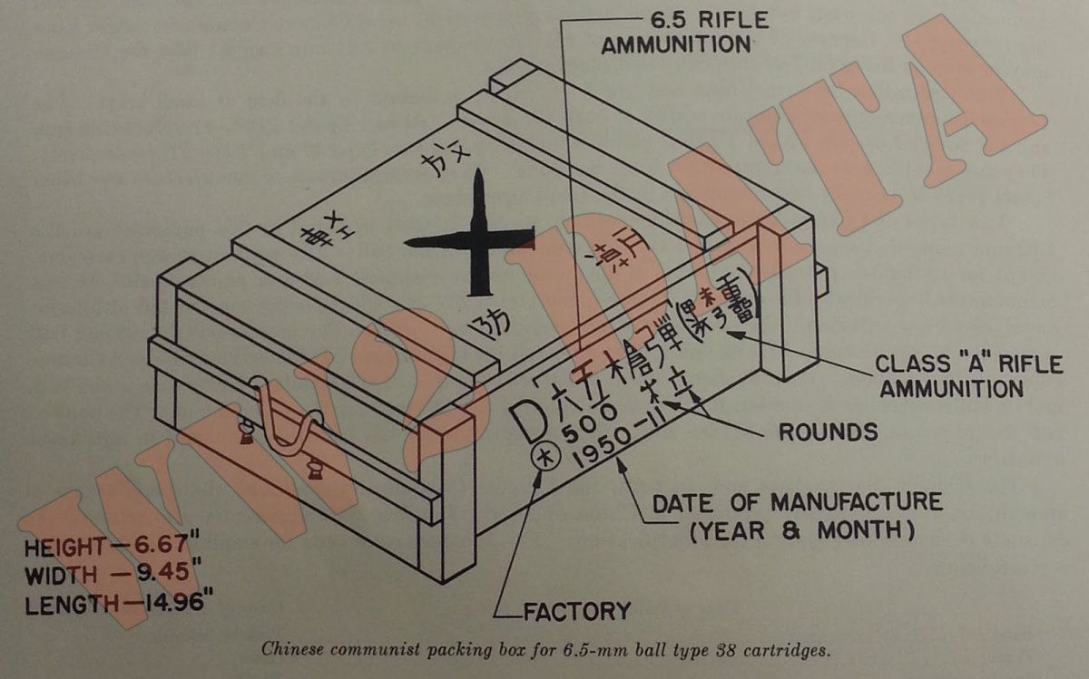

    Схема и пример упаковки
    6.5x51 SR Arisaka китайского производства...

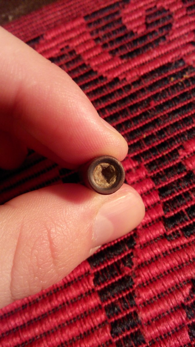

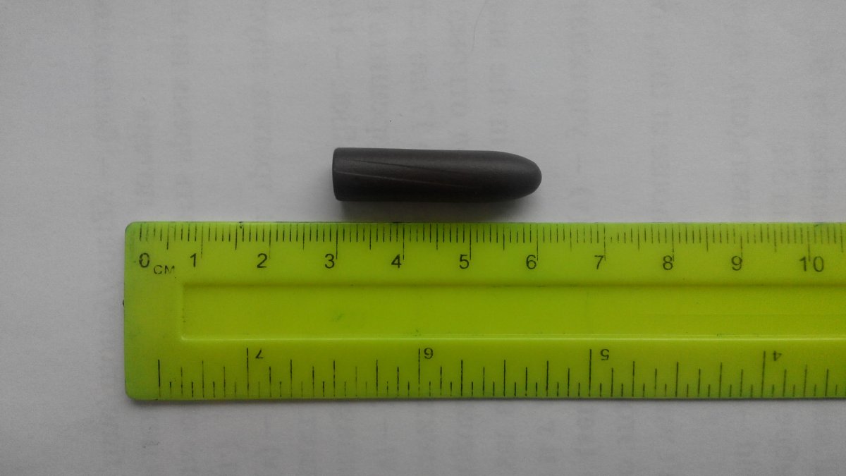

    Доброго времени суток, уважаемые товарищи. Будьте добры, подскажите пожалуйста по пуле больше по возможности (винтовка, калибр, примерный год, какую планку использовали). Хочу просто небольшую экспозицию сделать. Докупить аналогичных пуль и гильз и планочку для них и сделать экспозицию, но не хватает данных мне для точности. Пуля длиной в 30 мм, диаметр 7 мм. 3 точки кернения. На обратной стороне (не знаю как эта часть называется), но там в виде шестиугольника. На сколько я знаю это то ли от мосинки, то ли от арисаки. Рядом были найдены британские гильзы. Была найдена по гражданской войне. Находка была сделана визуально на тропинке :) Будет ли принципиально какие гильзы и планки докупать к экспозиции. А то и не разберёшь особо какое вооружение и патроны в гражданской войне участвовали.
    С уважением.

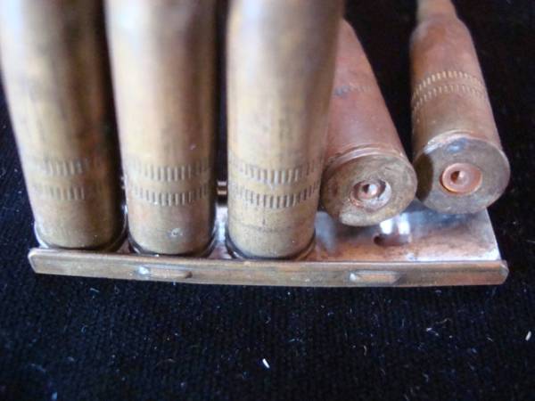

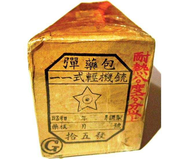

    Пачка с тремя обоймам. На пачке написано, что патроны
    предназначены для лёгкого пулемёта обр. 11 (вторая строчка) 一式軽機銃
    :rolleyes::rolleyes::rolleyes::rolleyes::rolleyes:
    С уважением.
