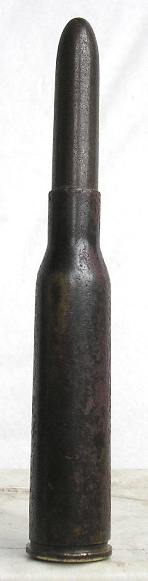

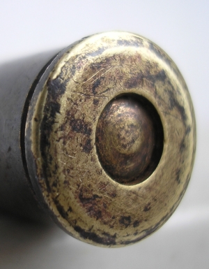

    Если бы не 2 керна - я бы сказал, что это Вулвич потому, что донце кривое - это у них токари криворукие были - сужу по своим макетам Вулвича...

    Донце, медный плоский капсюль, два керна круглых- так Вулвич и есть. У этого не видно, а у моего вулвичского еще и пуля более притуплена относительно кайнокского.

    а у моего Вулвича 3 керна ... :confused:

    Эк однако мнений насобиралось,я предположил японца,на форуме увидели британчега,с другом посовещался-русский говорит)))))
  6. treshkin
    treshkin Moderator
    411
    68
    784
    4.281
    Київ, Україна
    Лёш, это таки Вулвич:)

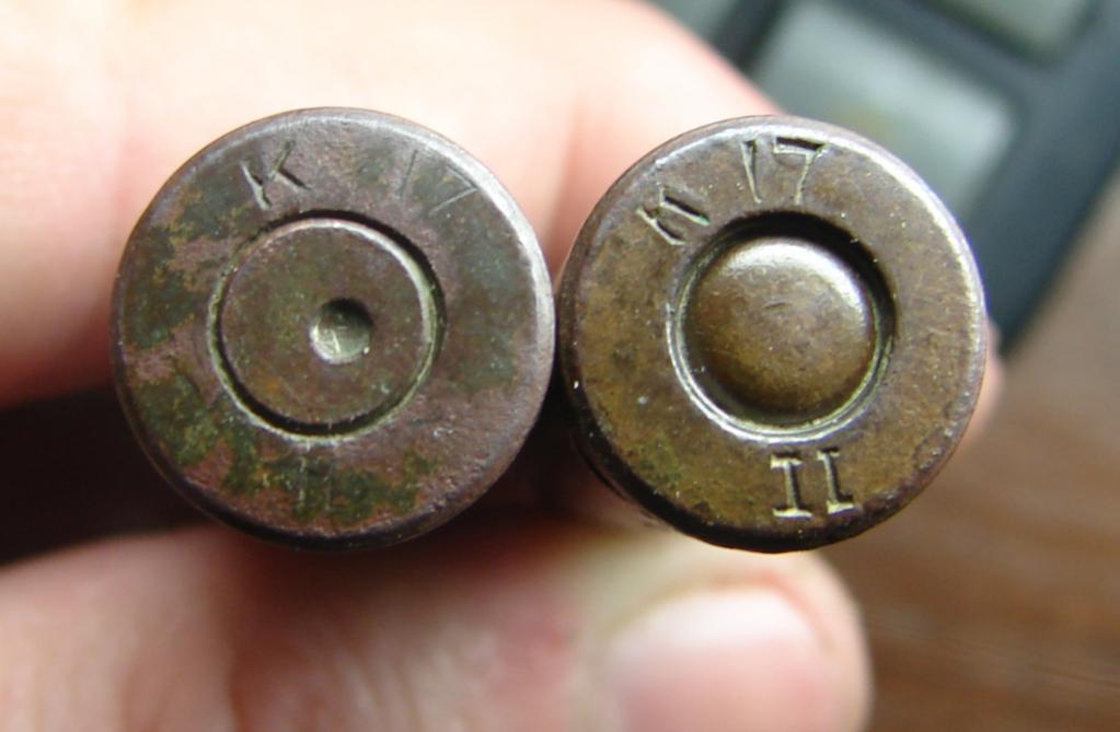

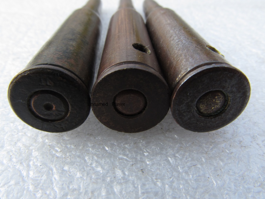

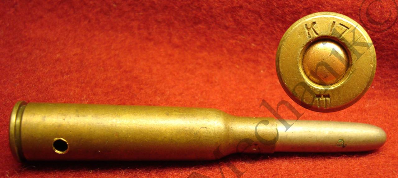

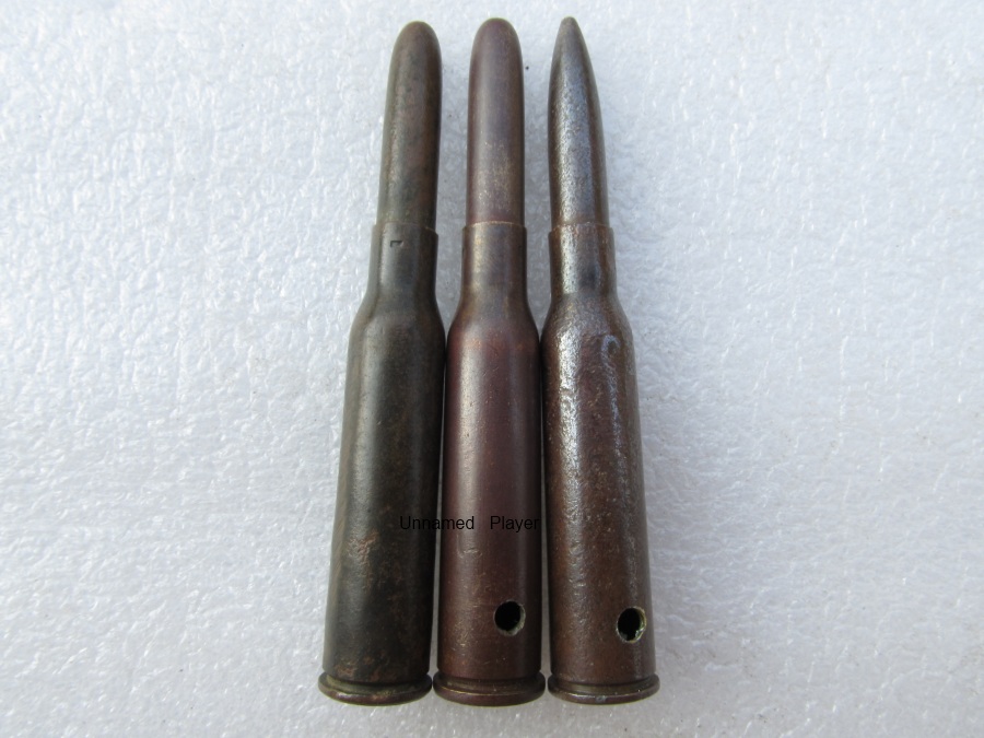

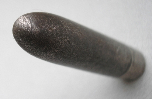

    Вот еще наковырял в закромах:
    Британец("к 17 II")
    Британец(или русский))
    Х.з. что-то остроголовое)))
  10. =ask=
    =ask= Leutnant
    4.292
    Rusland
    а сколько у него точек кернения и есть ли они? а почему не думаешь, что это например Японец?
    "Остроголовое" - :D кажись ещё и узкоглазое ))) фото донышка бы получше и есть ли кернение?
  11. Unnamed Player
    Unnamed Player General-major
    34
    55
    8.839

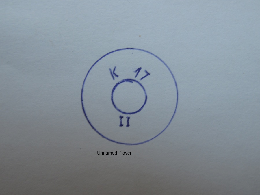

    Британец-первое фото кернение 2-мя горизонтальными рисками,клеймо-рисунок на крайнем фото.
    Как нибудь сделаю более четкие фото.

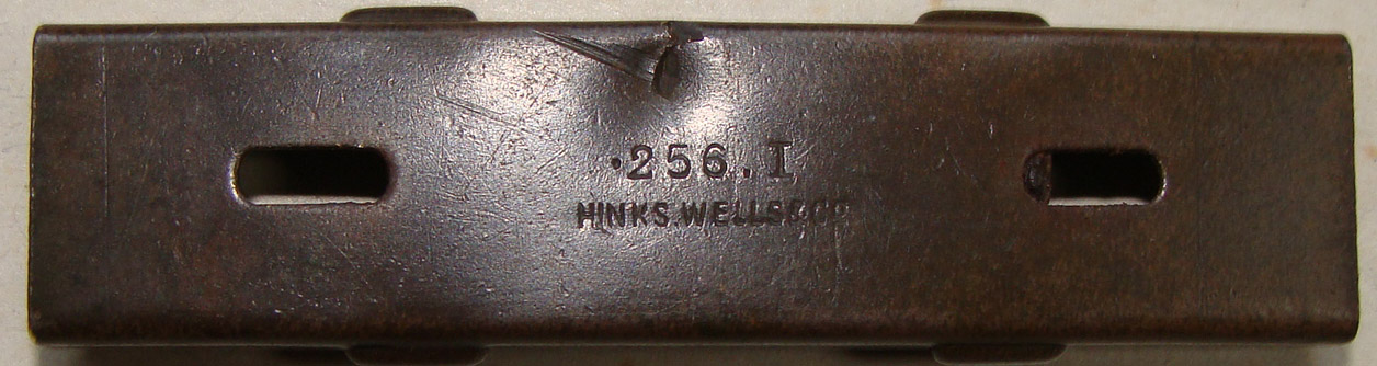

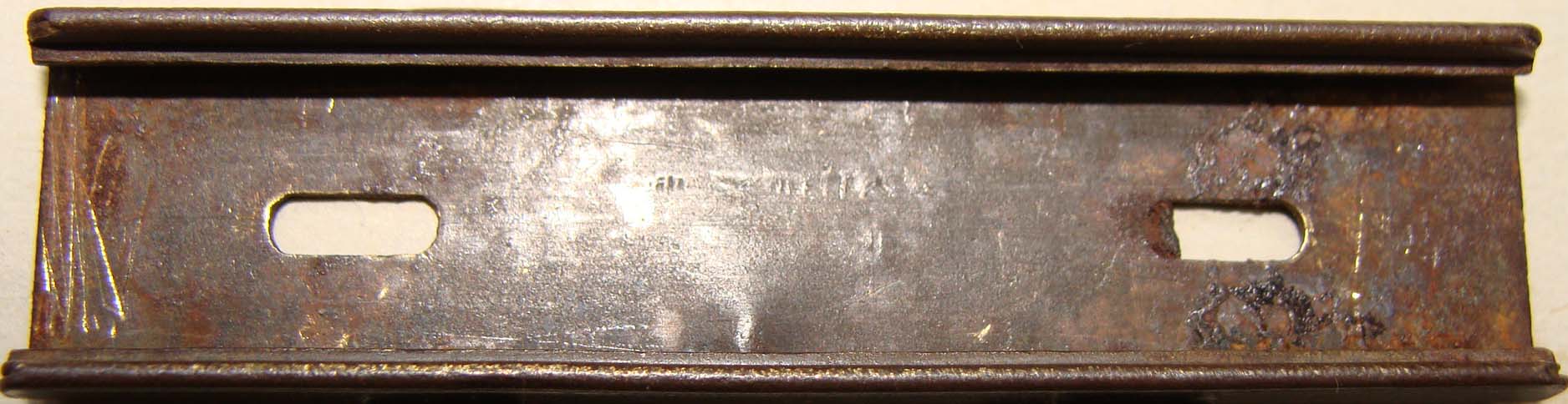

    интересная маркировка обоймы
    Первый раз попалась обойма АРИСАКИ с таким клеймом.
    10 користувачам це сподобалось.

    У меня тоже есть. Кстати контора занимается выпуском пищущих перьев до сих пор. Вот такая мобилизация промышленности.

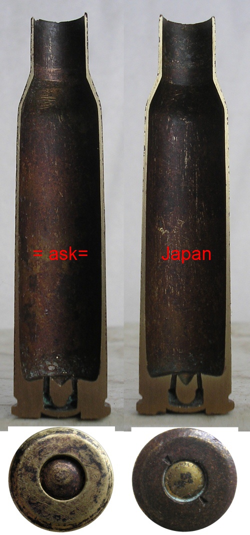

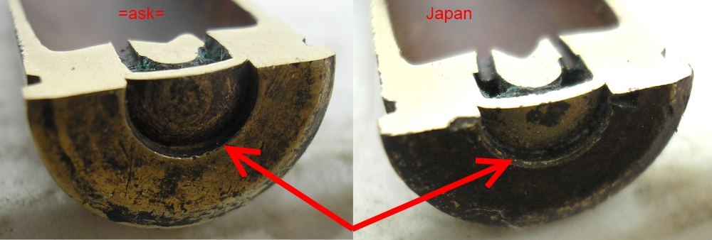

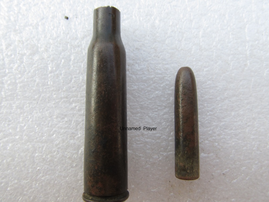

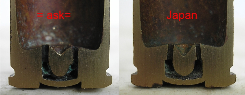

    Наконец-то обсуждаемый макет добрался до меня, был изучен, распилен и спрятан в коробку.
    Вот результаты "вскрытия":
    Длина патрона – 75,90 мм
    Вес патрона без пороха – 19,55 г
    Длина гильзы – 50,60 мм
    Длина гильзы до ската (справочно) – 38,00 мм
    Диаметр дульца (дульце с трещиной) – 7,30 мм
    Диаметр перед проточкой – 11,28 мм
    Диаметр проточки – 10,60 мм
    Диаметр фланца – 11,98 мм
    Толщина фланца (по краю) – 1,10 мм
    Ширина скоса фланца (ассиметричный) – 1,00-1,08 мм
    Диаметр гнезда – 5,0 мм
    Вес гильзы (с отверстием) – 9,223 г
    Донная перегородка гильзы – выпуклая.
    Затравочные отверстия – наклонные, в поперечном сечении смещены относительно оси симметрии гильзы. Фаска по краю капсюльного гнезда отсутствует.
    Капсюль латунный выпуклый. Края капсюльного колпачка упираются в дно капсюльного гнезда без зазора.
    Длина пули – 32,32 мм
    Диаметр пули – 6,55 мм
    Вес пули – 10, 275 г
    Фиксация пули – видимо, тугая посадка, т.к. состояние кромки дульца гильзы не позволяет рассмотреть следы обжима.
    Пуля имеет мельхиоровую оболочку и свинцовый сердечник
    На ведущей поверхности пуля имеет 4 ярко выраженных продольных царапины. На вершине пули заметен кольцевой след от толкателя.
    Порох – пластинчатый, графитированный. Форма зерна – прямоугольная пластина. Без графитировки пороховое зерно имеет полупрозрачный цвет с красноватым оттенком.
    Для сравнения внутренней конструкции гильзы был выбран "чистокровный" японский патр с тупоконечной пулей (двойное кернение капсюля, лакированный капсюль). Внешне патроны ничем не отличались визуально, пули тоже. Гильза "японца" была разрезана и приведена на фото под обозначением "Japan". Особых различий в конструкции гильзы не обнаружилось.
    Мое мнение - макет, присланный камарадом =ask= имеет японское происхождение. Но ряд не очень существенных деталей обращают на себя внимание:
    - небрежное изготовление пули (царапины, след толкателя)
    - отсутствие фаски по краю капсюльного гнезда
    Возможно, мне такой макет попался
    8 користувачам це сподобалось.

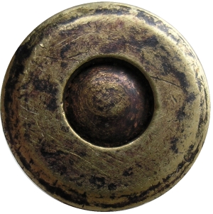

  17. Механик86
    Механик86 Stabsfeldwebel
    993
    Россия

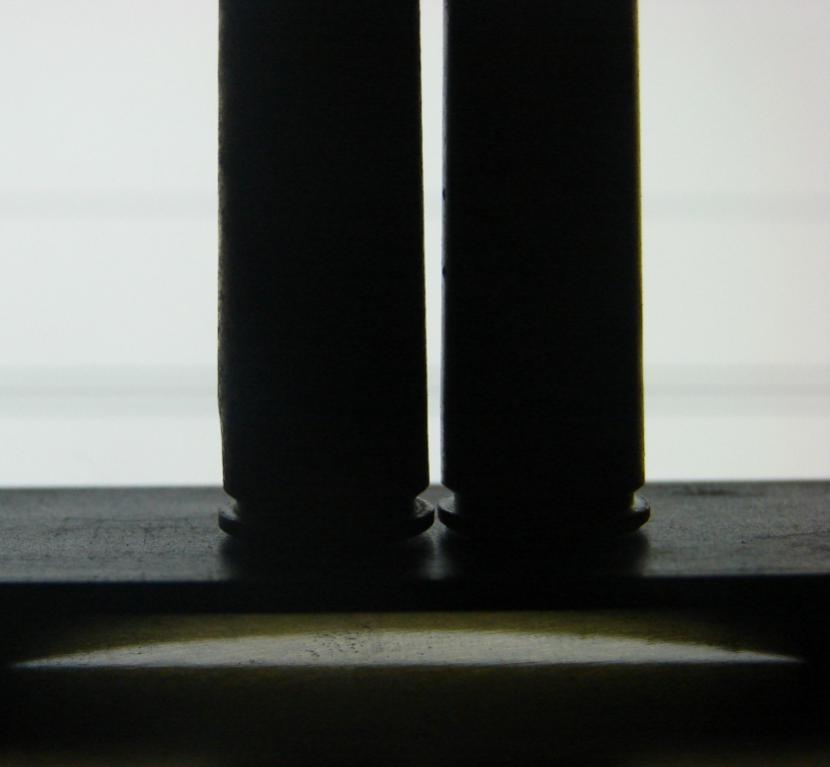

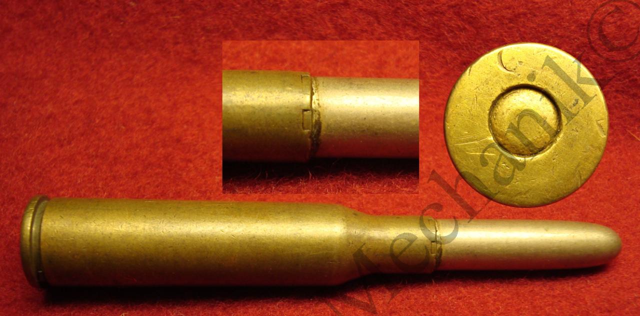

    Попалась интересная вулвичская арисака с выпуклым, сферическим донышком...
    6 користувачам це сподобалось.

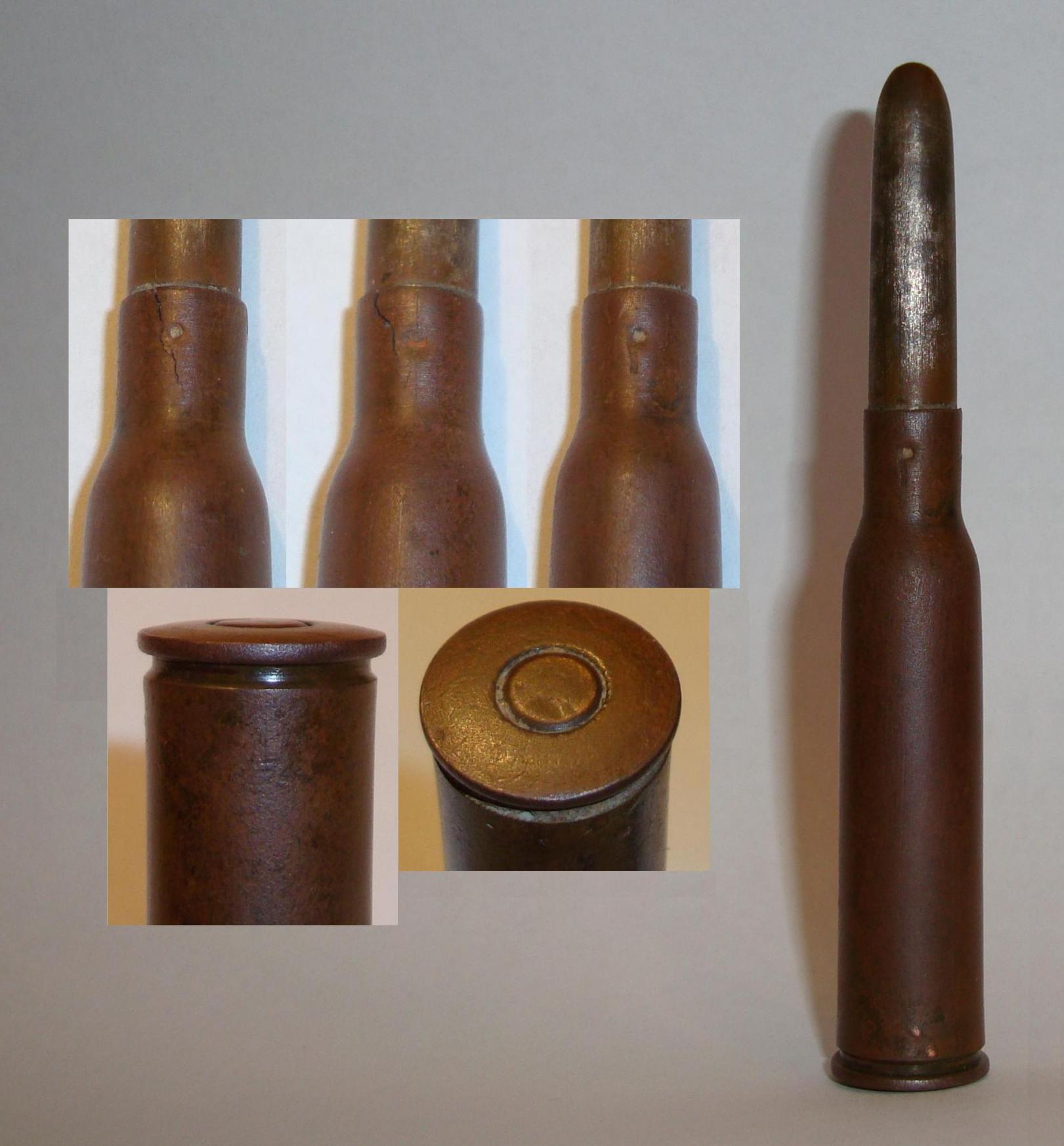

  18. Urij
    Urij Stabsfeldwebel
    520
    Ukraine

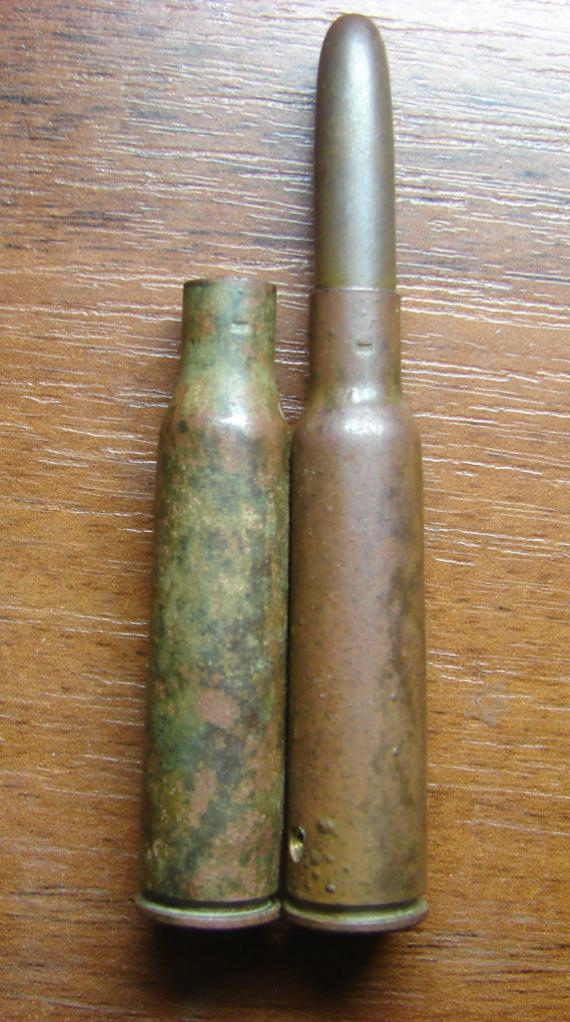

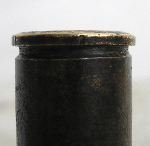

    Попалась такая гильза. Капсуль не как у всех.Маленькая деформация возле донышка(но может изношен был патронник).Чуть-чуть выше обычной гильзы(но как на меня-это от более выпуклого донца).Может вообще "нештатник" или переснаряжалься...
  19. =ask=
    =ask= Leutnant
    4.292
    Rusland
    Скорей всего по форме патронника :)

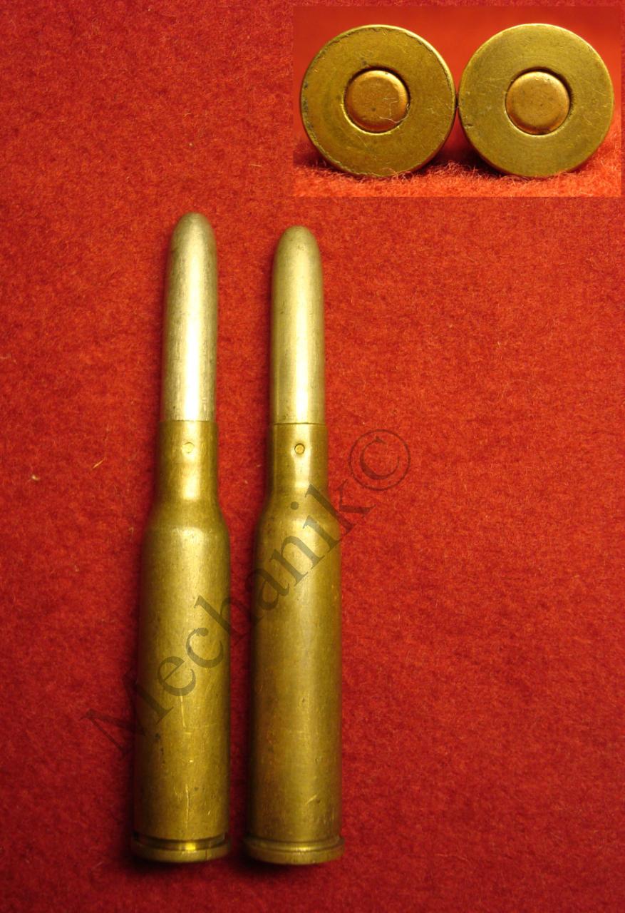

  21. Mechanik
    Mechanik Oberleutnant
    153
    247
    2.029

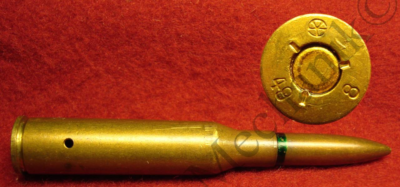

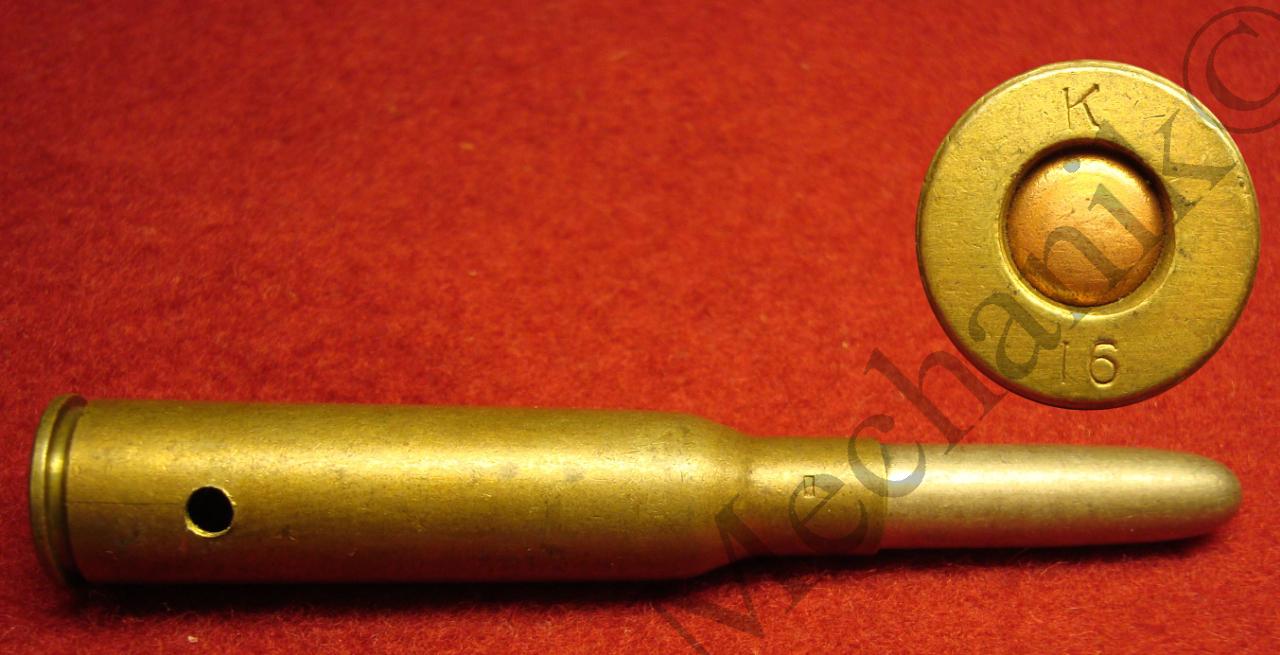

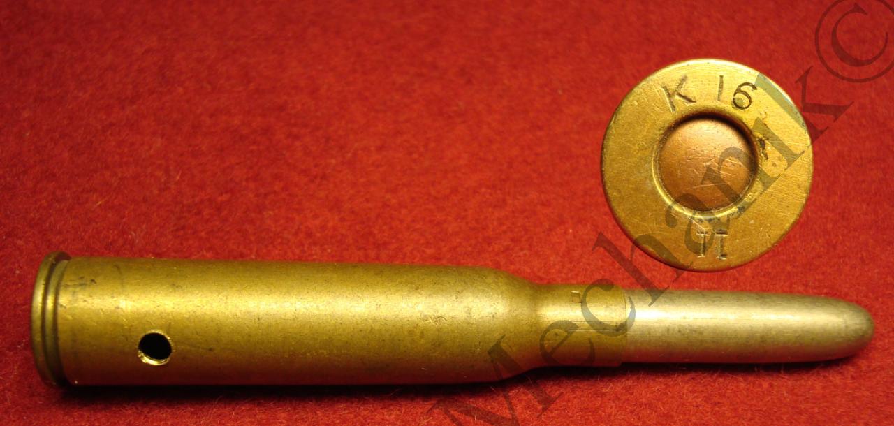

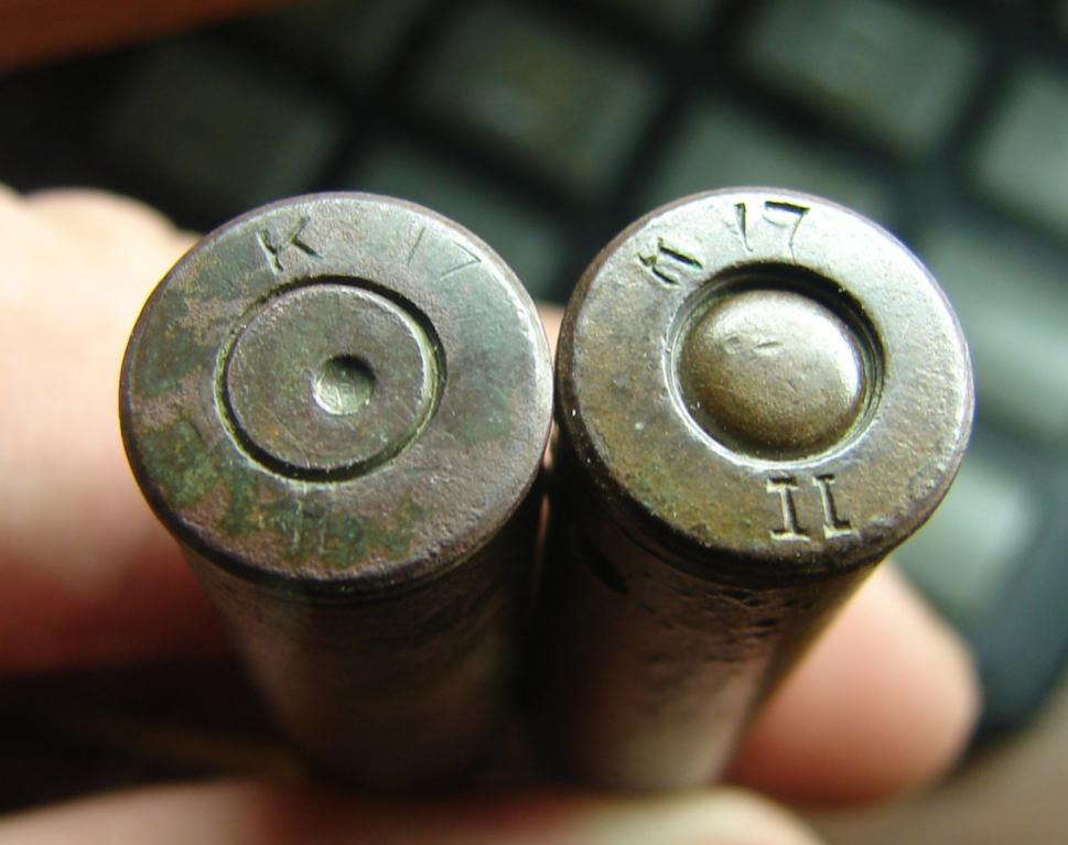

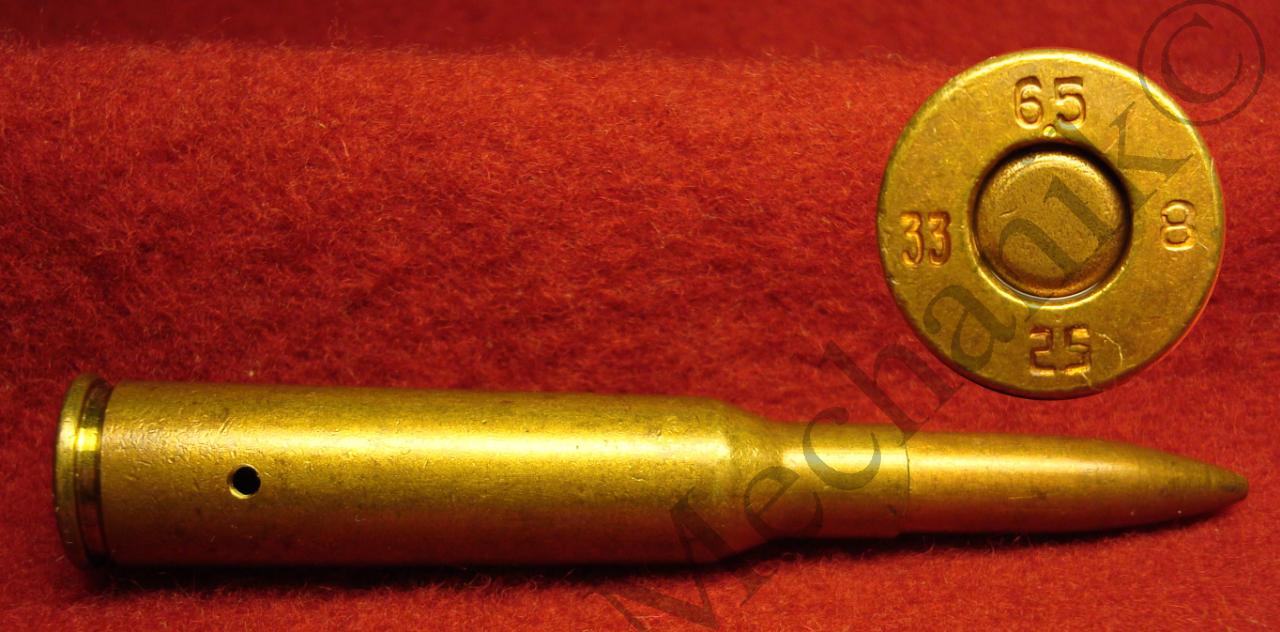

    скромно внесу свою лепту))
    Сорри за повторы,просто хотел показать некопаный сохран.Ну и некоторых тут вроде еще не было;)
    JunCheng Sheng, Князь Сергей, goro та 5 іншим подобається це.
  22. =ask=
    =ask= Leutnant
    4.292
    Rusland
    Mechanik
    а что за макет справа на последнем фото? Брак п-ва?
  23. Mechanik
    153
    247
    2.029
    Скорее всего да.Он не распуливался, а пуля изначально посажена не по месту,поэтому и показал его:beer:

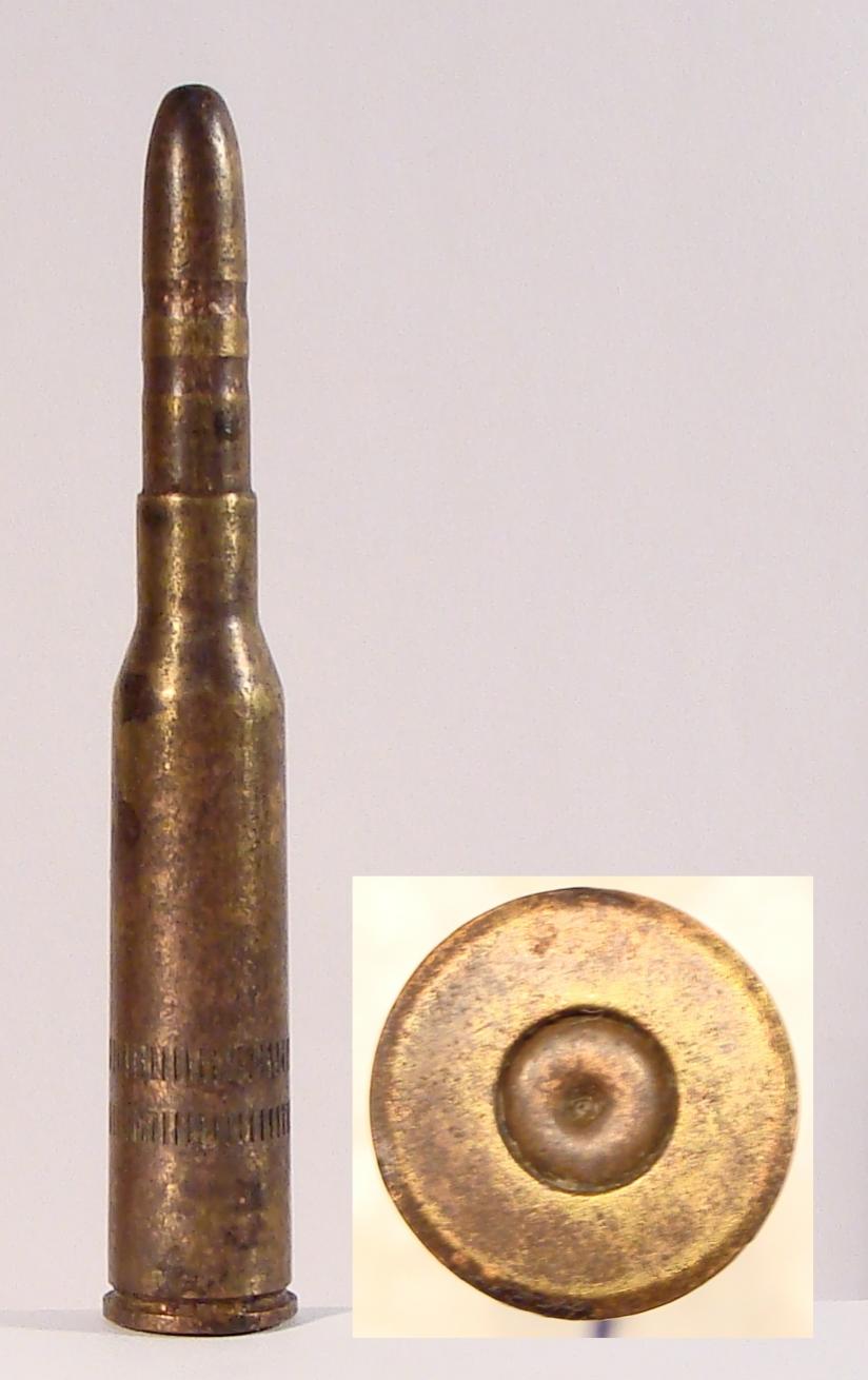

    Так как моя идея о создании отдельной ветки, посвящённой учебным патронам разных систем не нашла отклика, то фото учебника 6.5x51 SR повторяю здесь.
    Кстати, буду признателен за информацию о стране-производителе данного образца и времени выпуска.

    Япония вестимо.
  26. tr30801
    tr30801 Stabsfeldwebel
    960
    Спасибо !!
    Вот минуту назад нашёл этому подтверждение по ссылке от Brummer из поста №69.
    Очень полезная ссылка. Значит японцы поставляли царскому правительству не только оружие и боеприпасы, но и учебники для тренировок. Что умно было со стороны царского правительства.
