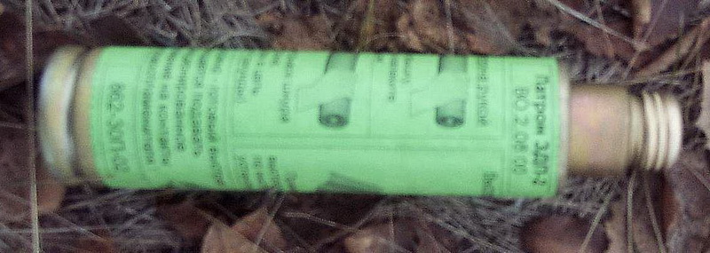

    фото не мое оно взято из сети:) но все ровно теперь всем все ясно что есть разновидность такого патрона..:)
    (ЗДП-М)
    (ЗДП-2)с ручным броском

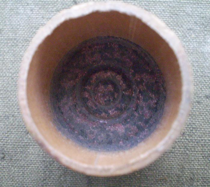

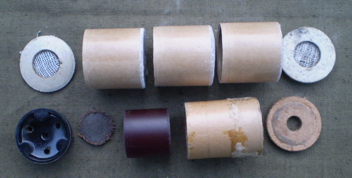

    Немножко освежу тему.
    "Потроха" трех звездных РСП-30

  14. Котъ
    Котъ Stabsgefreiter
    1.724
    не могу вытряхнуть звёдки. это вообще реально сделать не разрезая стакана в котором они находятся?
  15. AK-725
    AK-725 Stabsfeldwebel
    1.853
    Вытряхнуть не получится, они запрессованы.
    Только разрезать.
    Поскольку ракеты отечественных реактивных патронов - стабилизируются вращением, там ничего свободно болтаться не может, все должно быть плотно и симметрично, чтобы не было никакой эксцентрики и срыва с траектории.

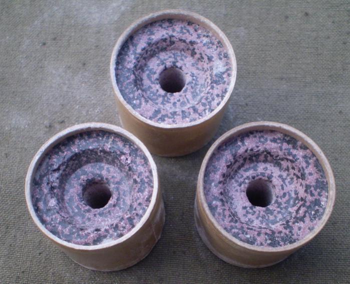

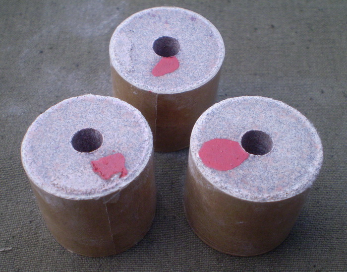

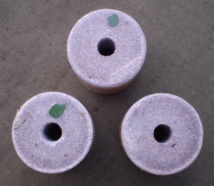

    Составы дымовые для ЗДП с ручным броском:
    СОСТАВ Б-20СН (1 запрессовка):
    Порошок титана Ti 35%
    Нитрат бария Ba(NO3)2 59%
    Смола СФ-342"А" 3%
    Нитроклетчатка в виде лака 3%
    Графит "П" 0.5%
    СОСТАВ 51-17-1 (2 запрессовка)
    Фосфор красный P 60+/-3%
    Селитра калиевая KNO3 20+/-2%
    Порошок магниевый МПФ-4 Mg 10+/-1%
    Смола СКФ-32-25 5+/-1%
    Лак бакелитовый АБС-1 5+/-1%
    СОСТАВ 53-02 (3 запрессовка):
    Фосфор красный P 65%
    Порошок алюминиево-магниевый Al\Mg 15%
    Смола СКФ 32-35 10%
    Фторопласт F 10%

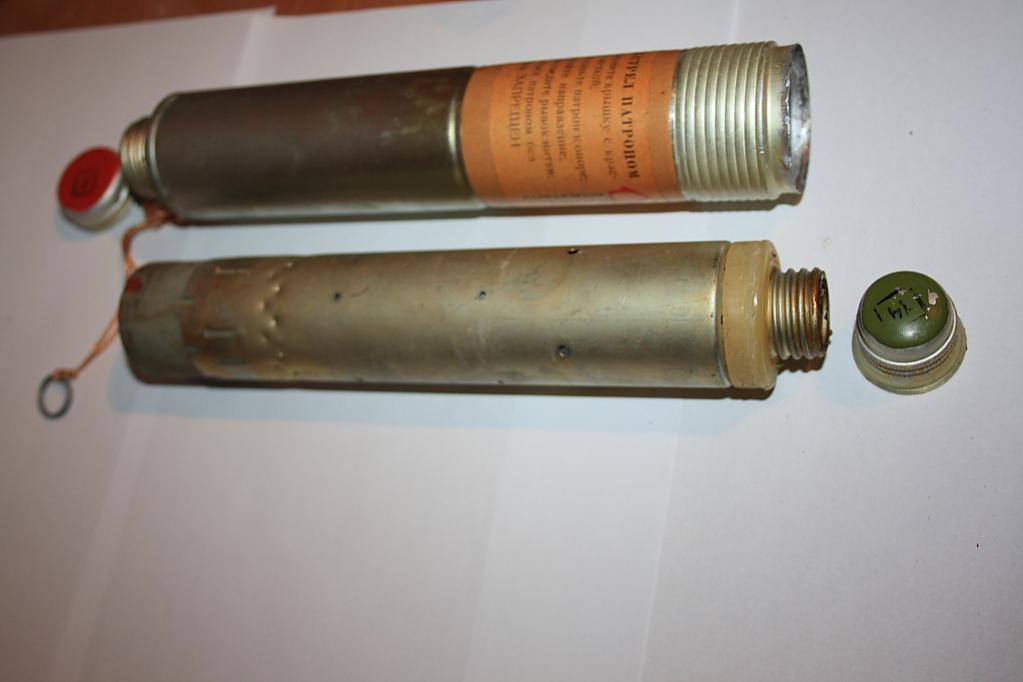

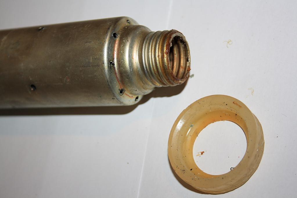

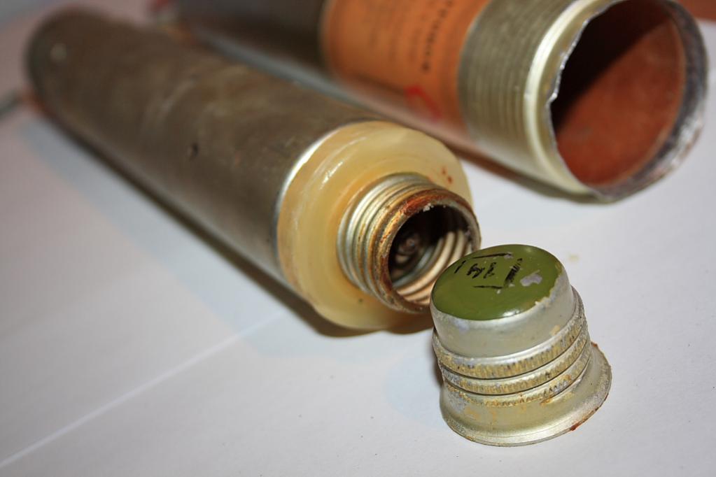

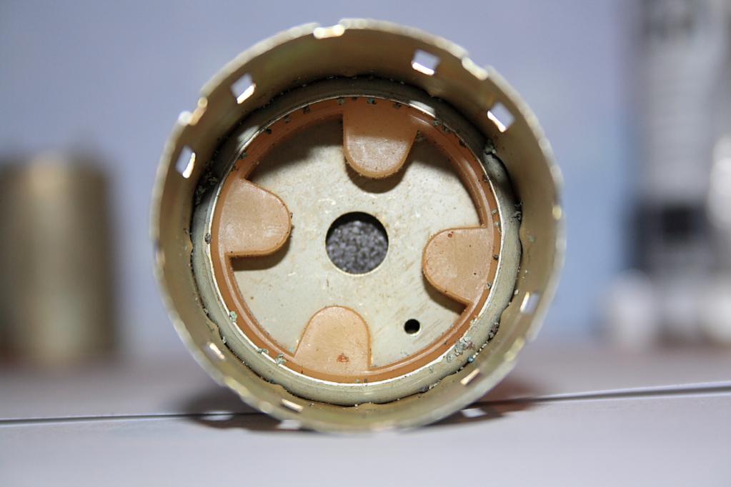

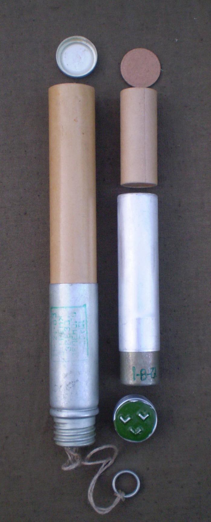

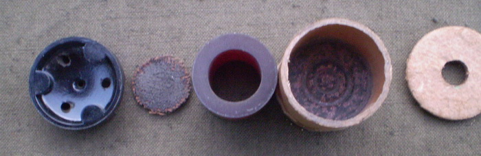

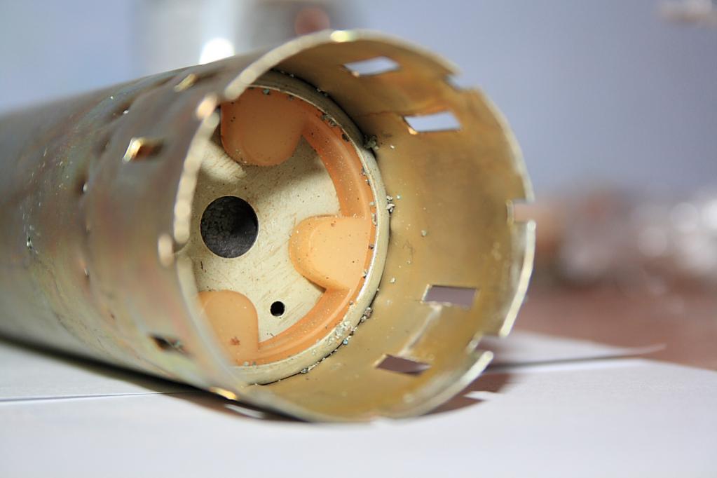

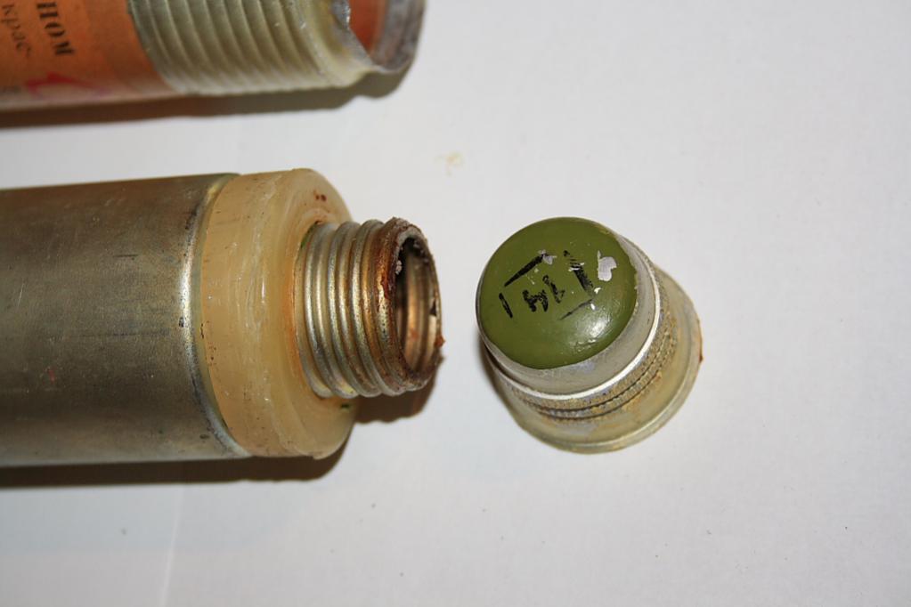

    И немного фото
    как видно Двигатель похож как у РОПДД-50 но короче и без замедлителя

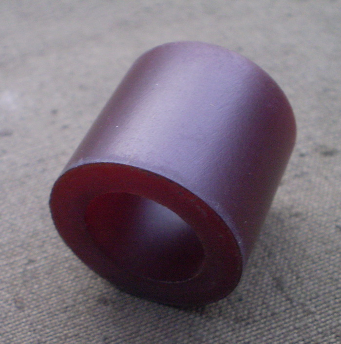

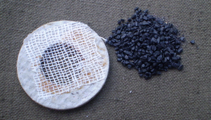

    еще фото :)

    Интересно, что вытяжные шнуры, исходно белые, так сильно окрашиваются - значит, химический состав (красный фосфор) все-таки выделяется при хранении.
