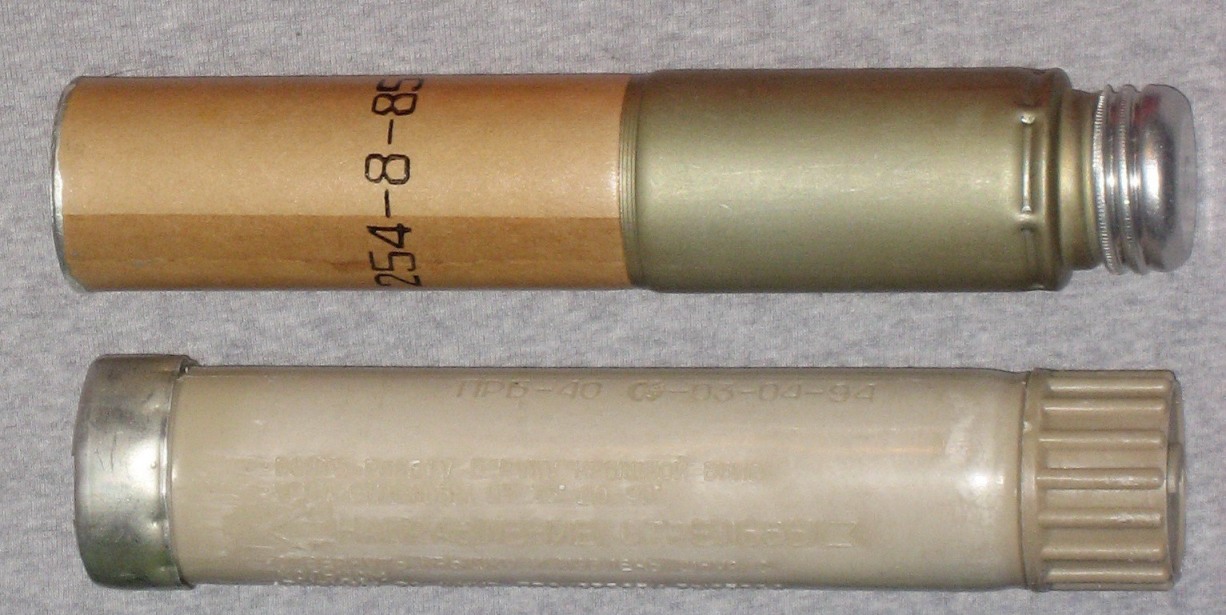

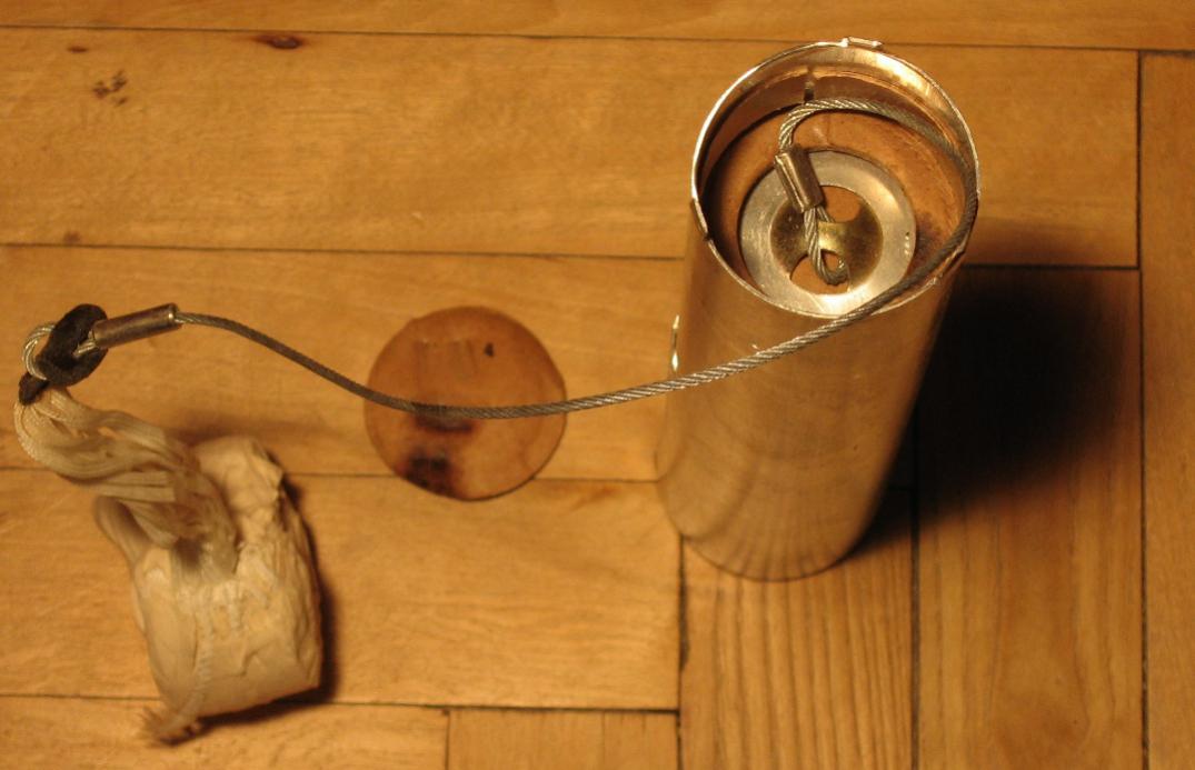

    Не знаю, куда разместить - если что, модераторы поправят.

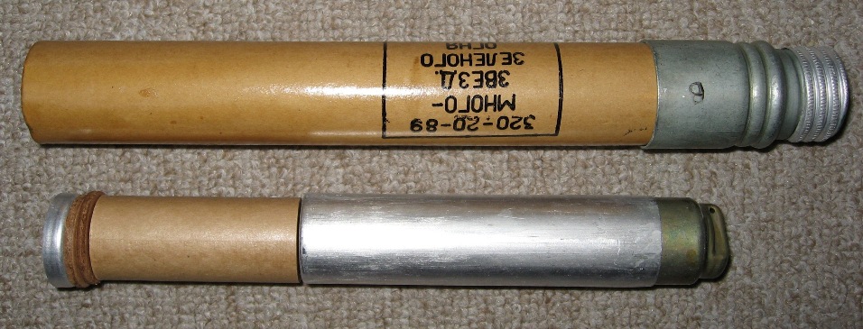

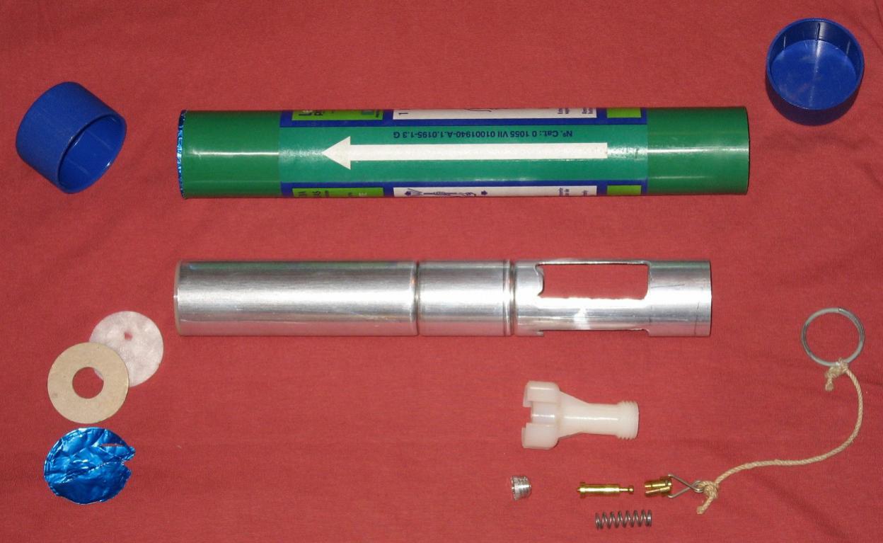

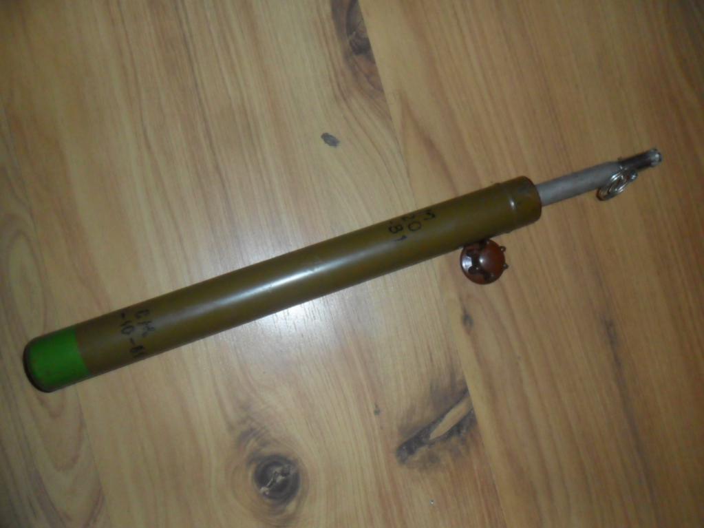

    Устройство 50-мм реактивного патрона аналогично реактивным патронам 40-мм и 30-мм калибров.
    Но он наиболее мощный, реже встречается - может любителям пиротехники будет интересно.

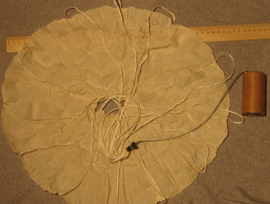

    Данные по натурному образцу:
    масса ракеты "стартовая" - 622 г
    масса пороховой шашки - 75,6 г
    масса звездки с парашютом - 227 г
    диаметр парашюта - 50 см

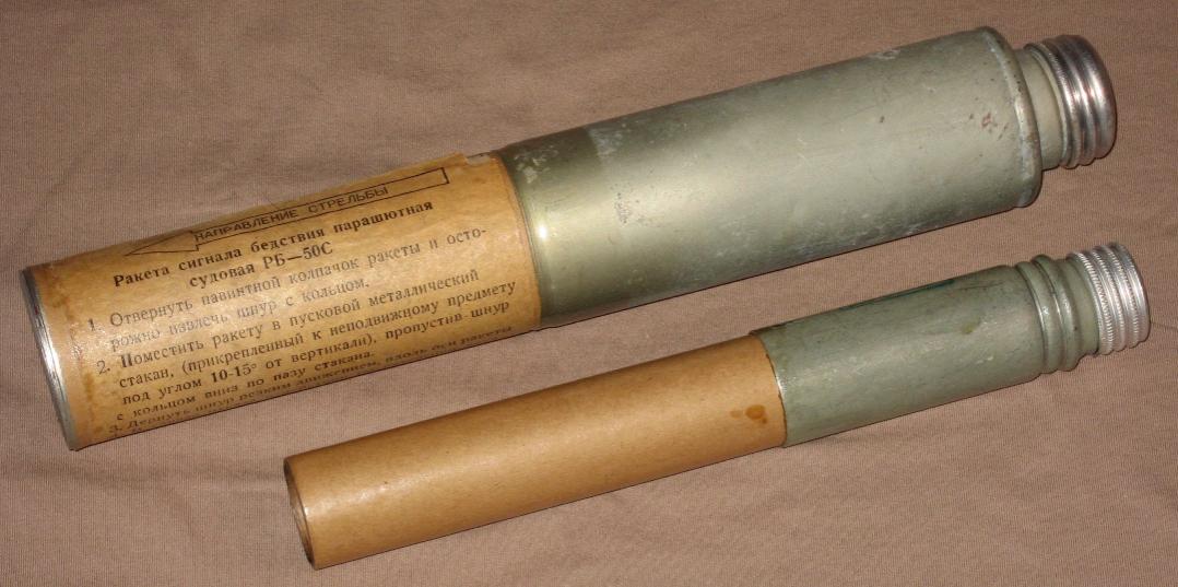

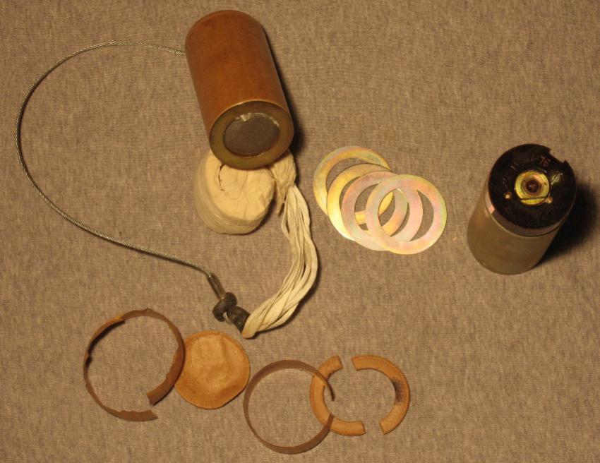

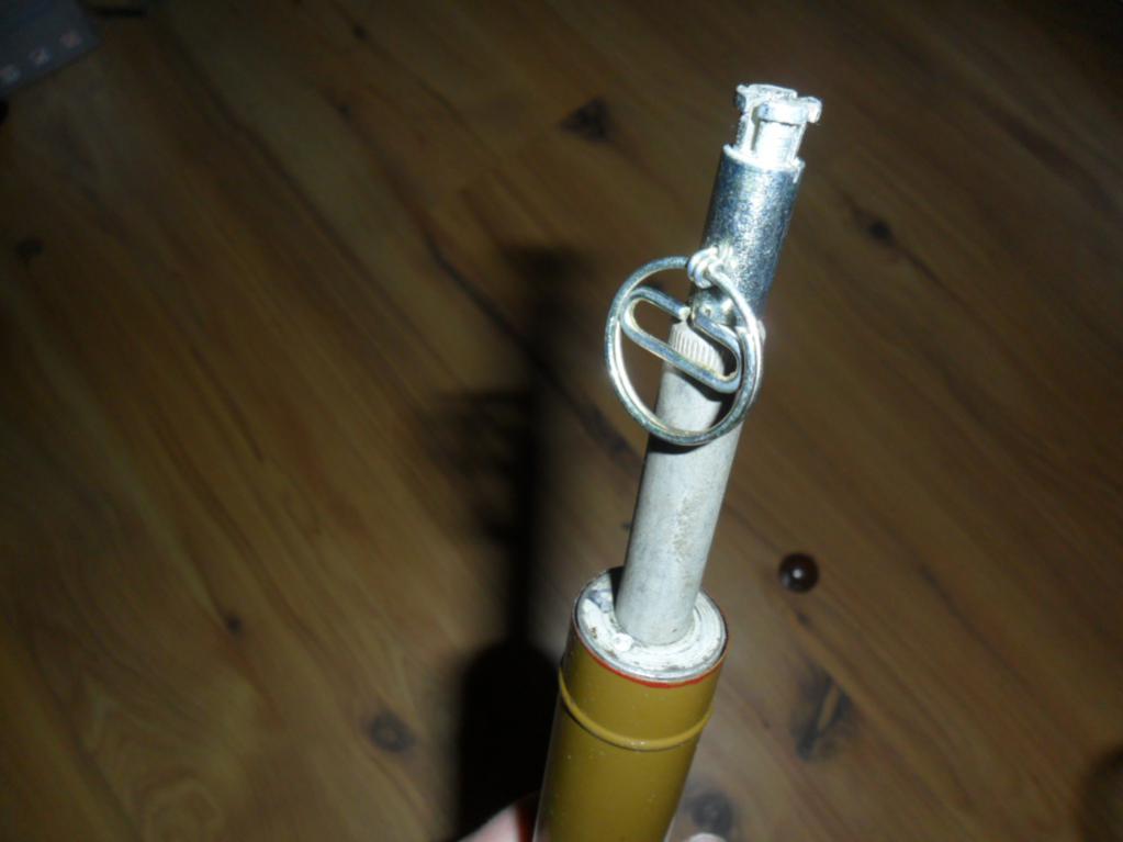

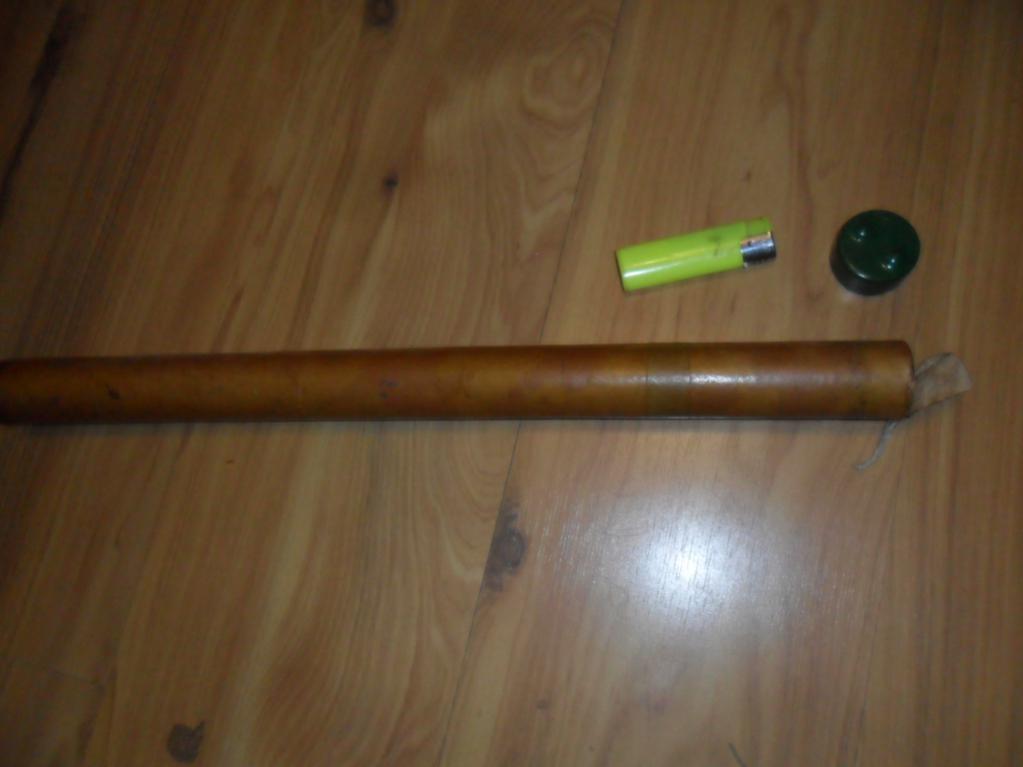

    Общий вид и содерживое ракеты (звездка с парашютом, двигатель с дистанционным устройством, прокладки).
    На базе осветительного создана и судовая ракета бедствия РБ-50С.
    В отличие от осветительного не имеет переключателя дальностей.

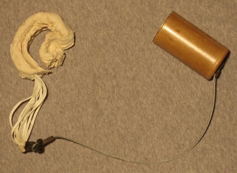

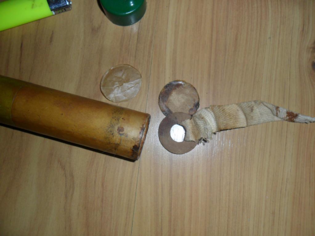

  2. AK-725
    AK-725 Stabsfeldwebel
    1.775

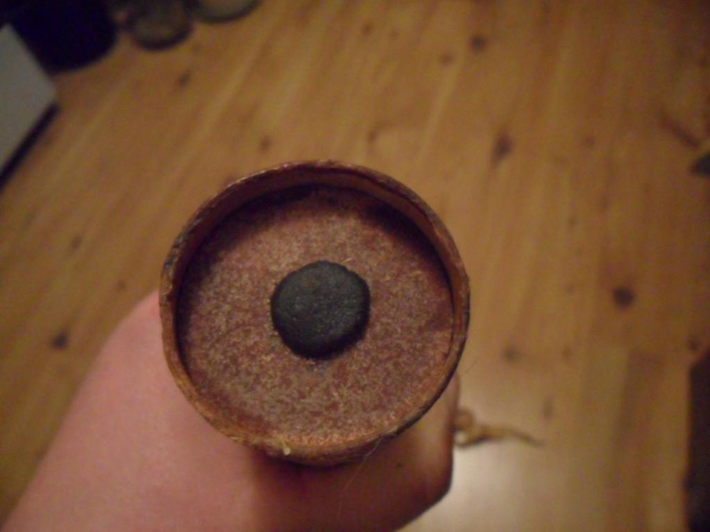

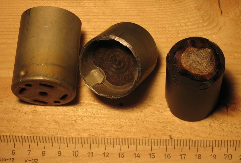

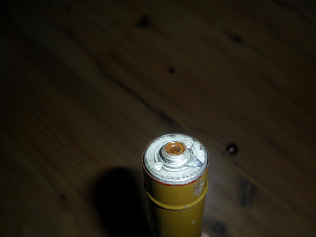

    Двигатель и пороховая шашка. Синтетический кружок с усилителем (0,53 г дымного пороха) приклеен к нижнему торцу шашки, обращенному к соплам.
    6 користувачам це сподобалось.

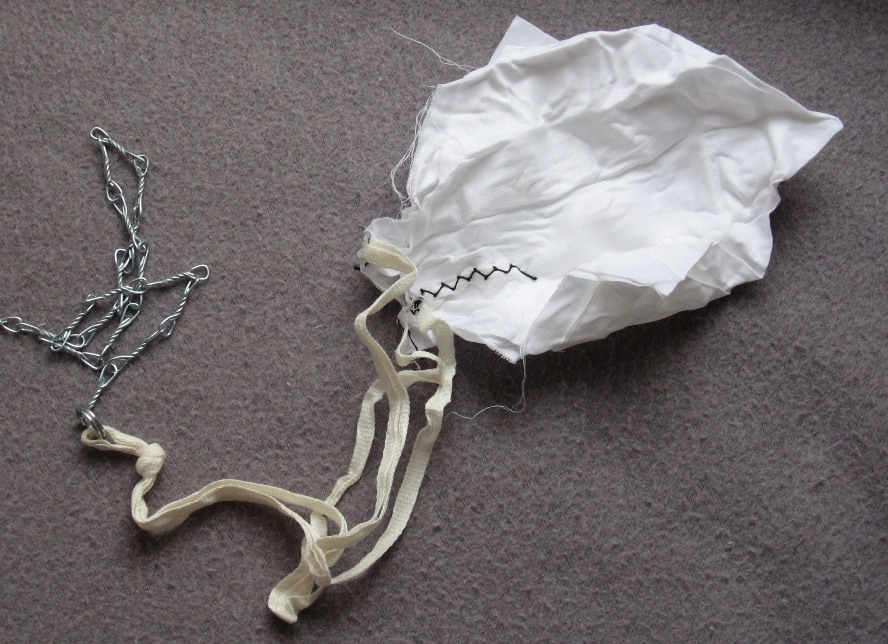

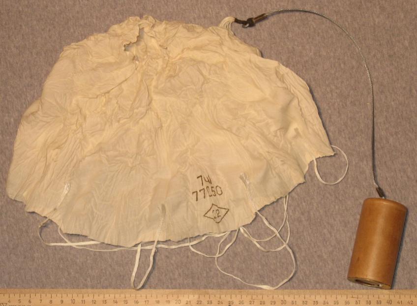

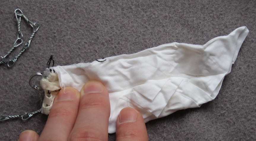

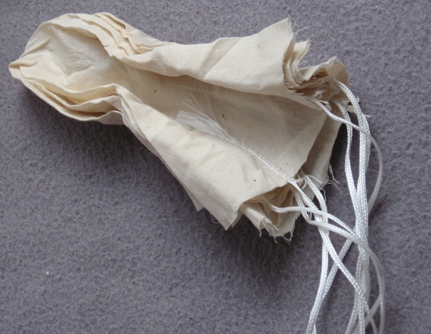

  3. AK-725

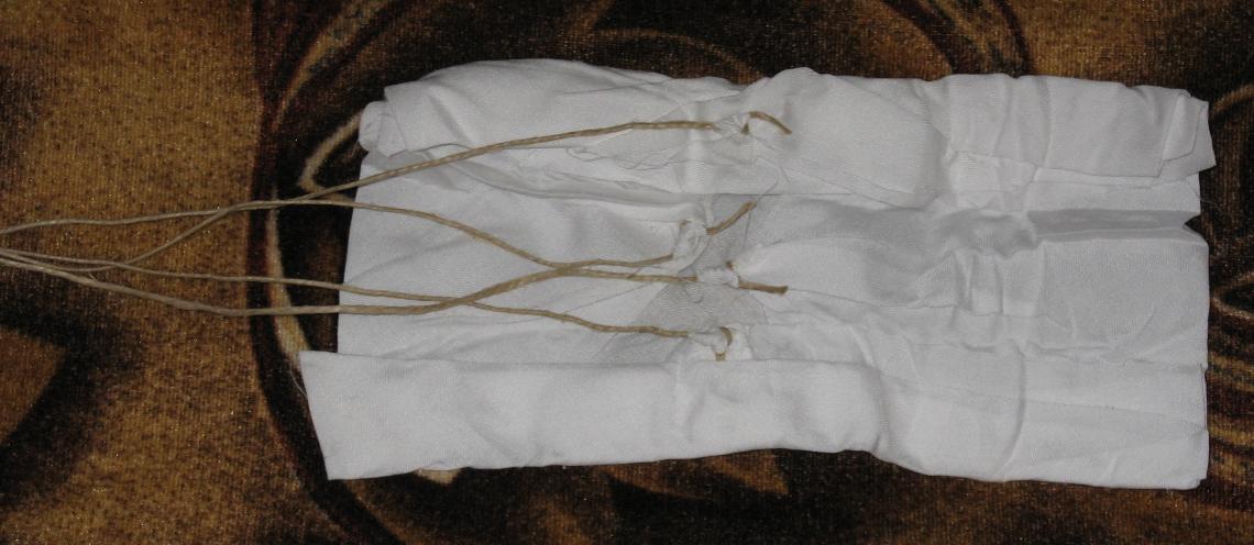

    1.775

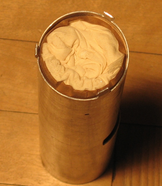

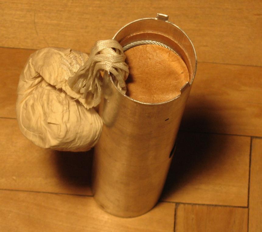

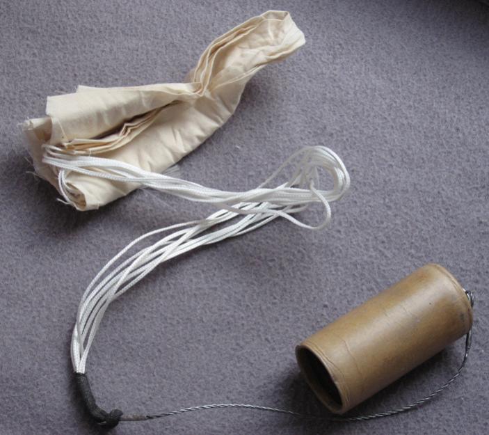

    Укладка парашюта. В отличие от 40-мм патронов здесь парашют запрессован. Вручную так не уложить.
    7 користувачам це сподобалось.

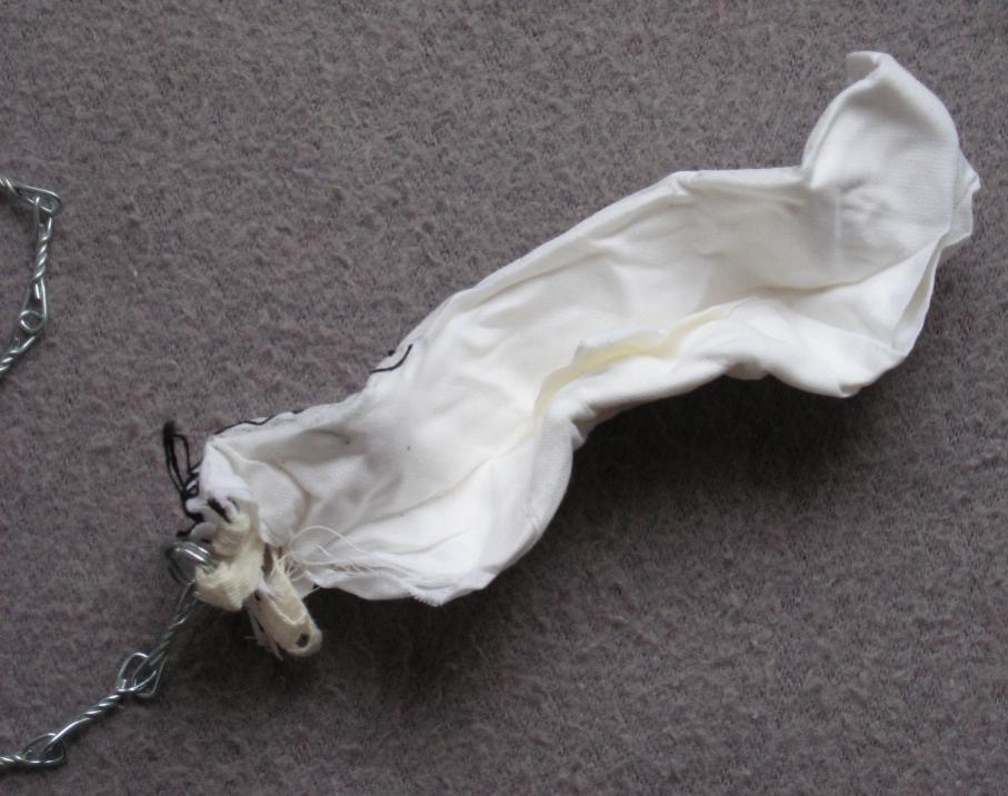

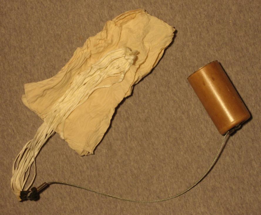

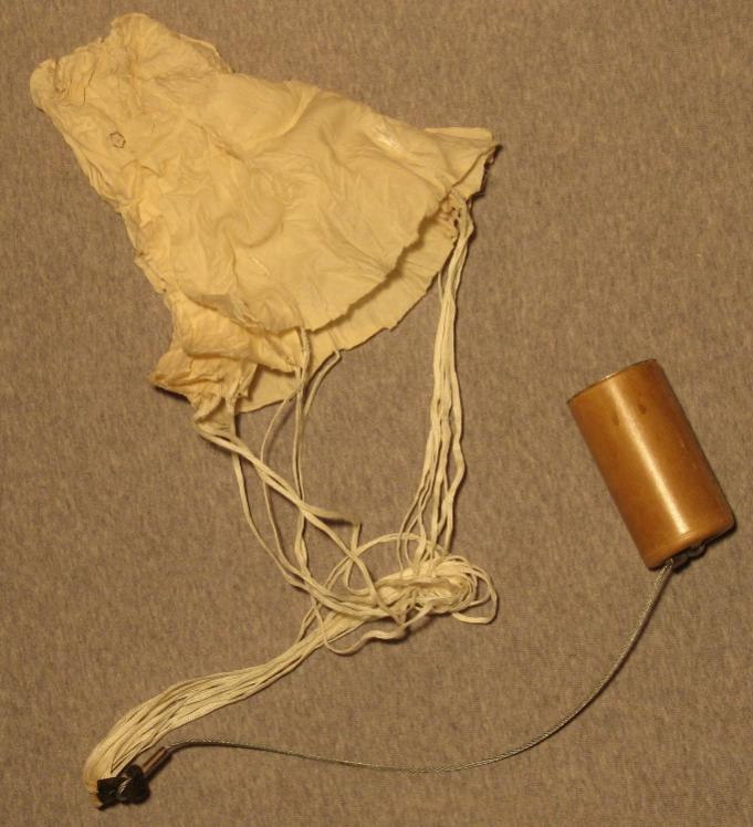

  4. AK-725

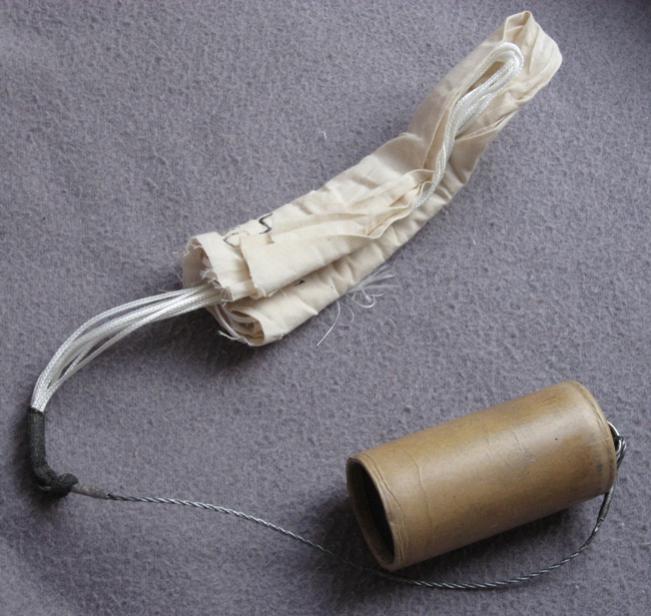

    1.775
    Собственно укладка парашюта
    Ph@ntom, AleFF, Saddam47 та 5 іншим подобається це.

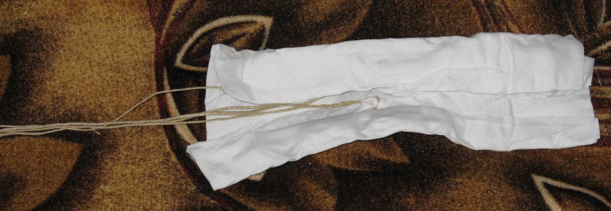

  5. AK-725
    1.775
    Roma_1985, ViktorD, AleFF та 9 іншим подобається це.

  8. AK-725

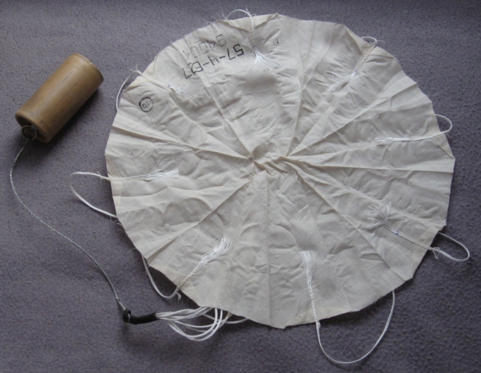

    1.775

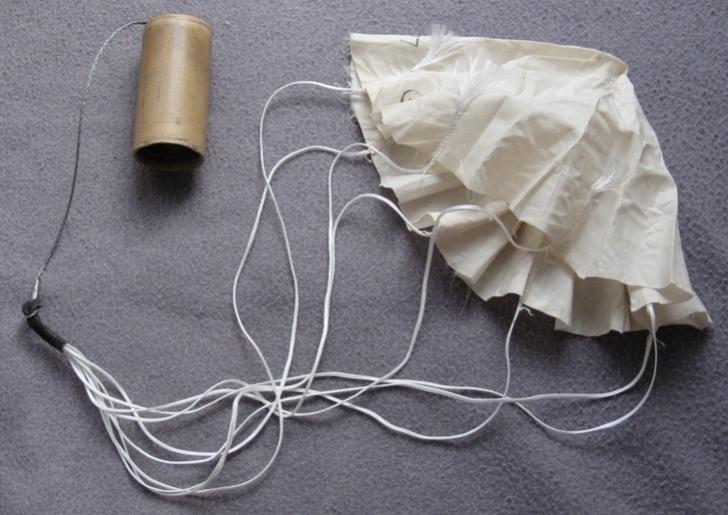

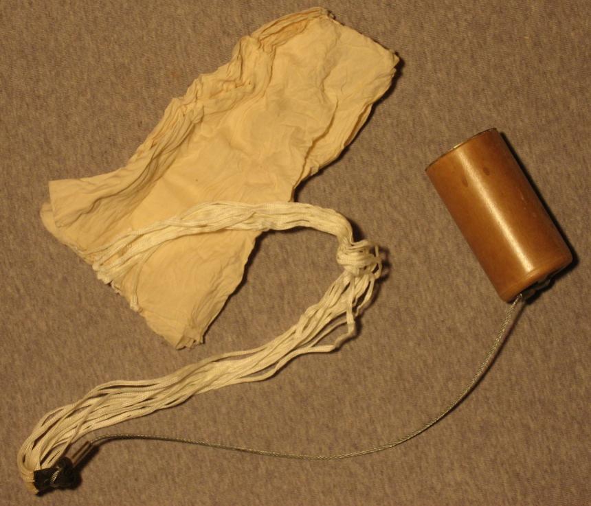

    Для сравнения - парашютная звездка 40-мм реактивного патрона.
    Устройство практически идентично.
    Отличия - отсутствие отверстия в куполе и 8 строп вместо 12-ти.
    5 користувачам це сподобалось.

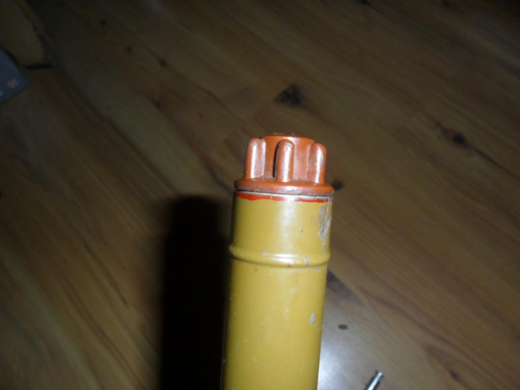

    Ракета бедствия морского регистра (ПРБ-40) отличается от армейских 40-мм реактивных патронов только пусковой трубкой.
    Аналогичное различие между 30-мм патронами армейскими и морскими (РОК-30, РОЗ-30).

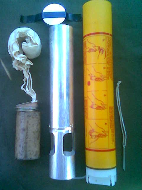

  12. AK-725
    1.775
    Да, пустой контейнер 40-50 ракет покалечить и убить может.
    Поэтому по правилам их запрещено запускать в черте города, возле строений и машин.
    Наши люди, конечно, непревзойденные по беспечности - но все же лучше избегать таких пусков.
    Кроме того, нередки случаи сваливания ракеты с раектории, ухода в сторону - об этом много раз говорилось.

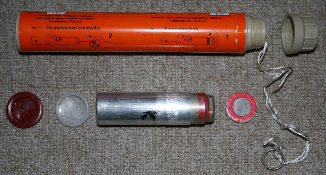

    Отечественные ракеты стабилизируются вращением, зарубежные - чаще стабилизатором или комбинированно (стабилизатор плюс боковой сопла).
    Но от сваливаний и стабилизатор не спасает - при малой начальной скорости сопротивления воздуха недостаточно для его работы.

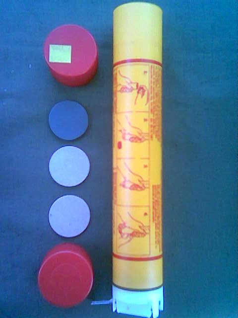

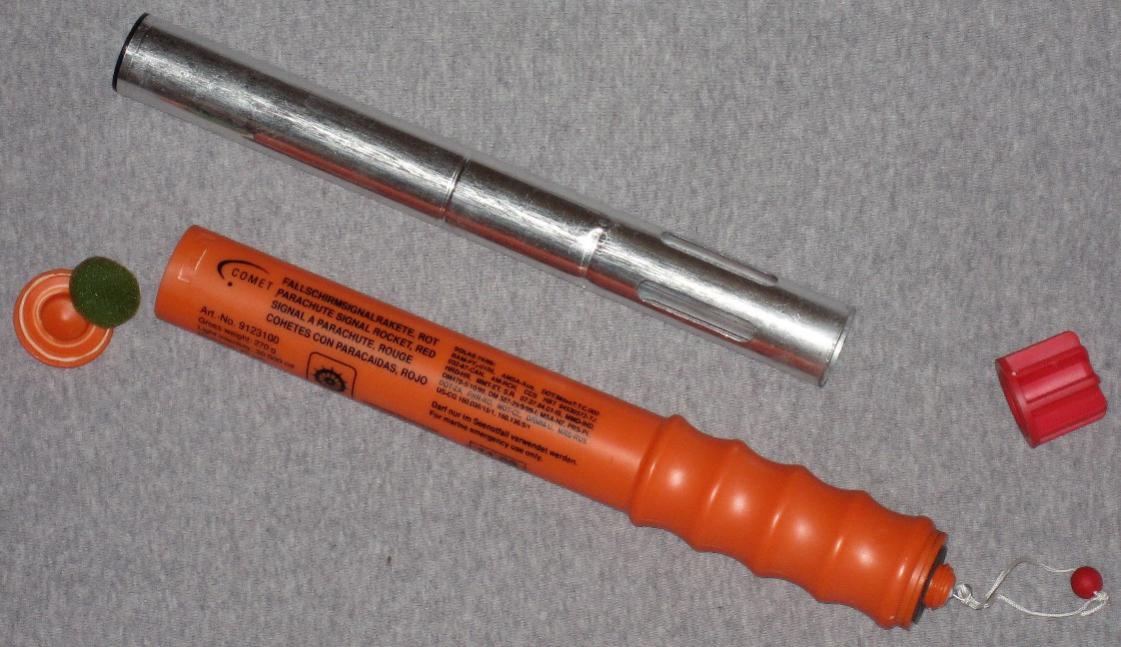

    На фото ракеты бедствия немецкая Comet и испанская LeSea - калибр по корпусу соотсветственно 27 мм и 1,5 дюйма.
    У Comet воспламенитель терочный, аналогичный отечественному.
    У LeSea ударный с еврокапсюлем.
    Ph@ntom, AleFF, MAXXXX77 та ще 1-му подобається це.

    Большое спасибо за тему,фото и информацию!
    P.S. Кстати,в Comet звездка с парашютом идет или без ?

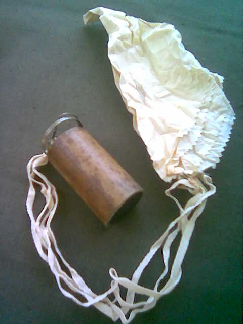

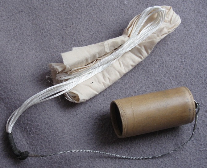

  16. AK-725
    1.775
    Всегда рад помочь:beer:

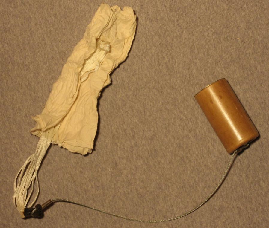

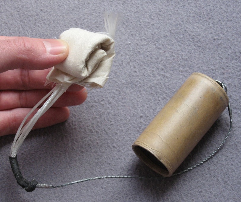

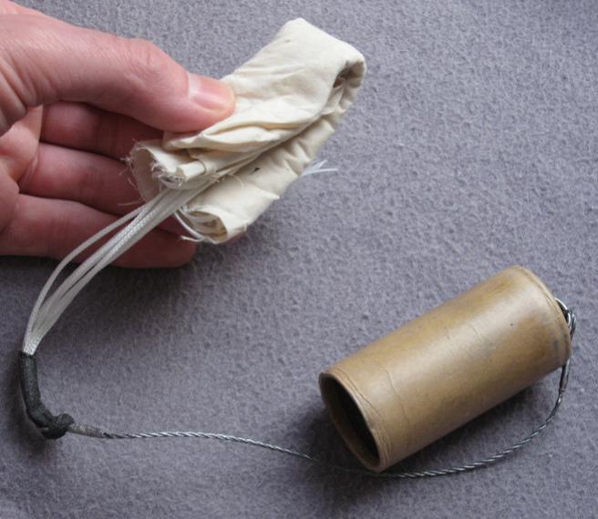

    Да, в Comet парашютная звездка. Это общее требование ко всем ракетам бедствия согласно международной конвенции по спасению человеческой жизни на море СОЛАС.
    По ним калибр и устройство значения не имеют, важны высота подъема, сила света, время свечения и герметичность изделия.
    Вот парашют Comet:
    4 користувачам це сподобалось.
  17. AK-725
    1.775
    В производстве парашют явно значительно дешевле отечественных. Хотя и очень аккуратно сделан, но все же наши парашюты технически наиболее совершенные.

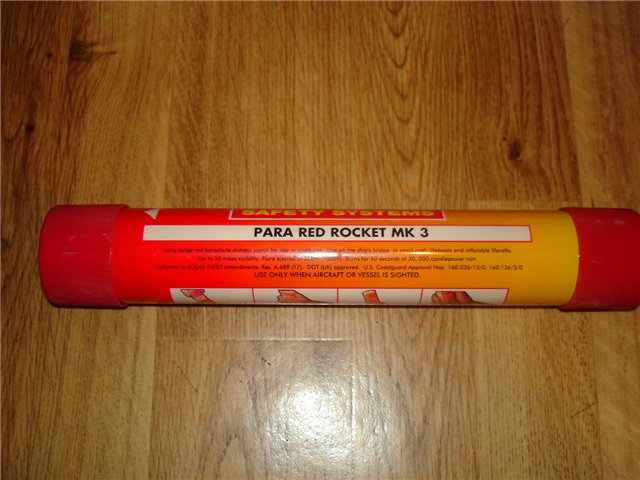

  18. AlarmRocket
    AlarmRocket Gefreiter
    169
    Севастополь
    Согласен.Разбирал однажды испанскую ракету МК-3 (как на фото).У нее парашют так-же как и в Comet четырех-стропный.Стропы аналогичные тем, что на этом парашюте.Так что много-стропные круглые парашюты советских ракет более совершенны.

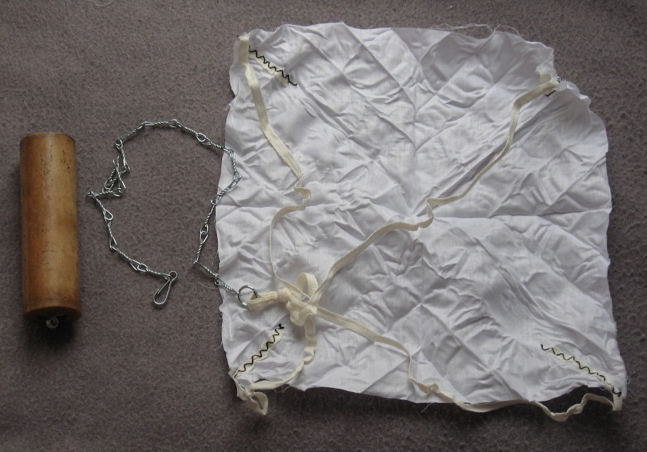

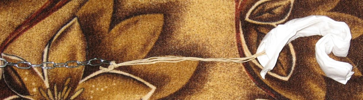

  20. AK-725
    1.775

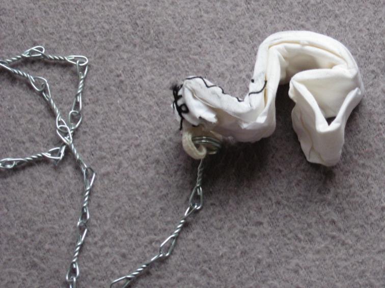

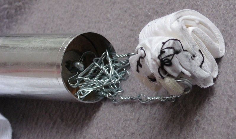

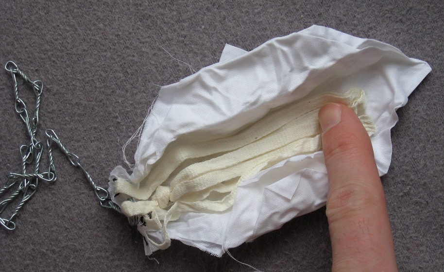

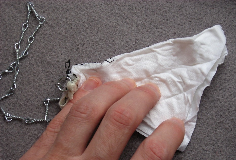

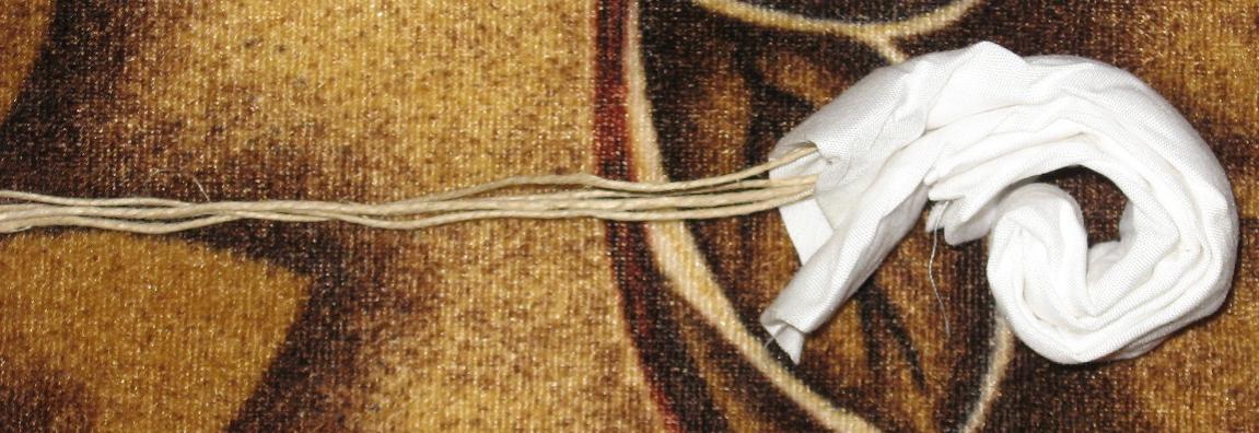

    Вот парашют из испанской ракеты LeCea (зеленая в посте № 12).
    Парашют прост предельно: четыре пеньковых шнура привязаны шкотовыми узлами к углам квадратного лоскута. С другой стороны шнуры собраны в простой узел и прикреплены к стальной оцинкованной звенчатой цепи, конец которой закреплен за стальную проушину в звездке (у края фото - проушина)
