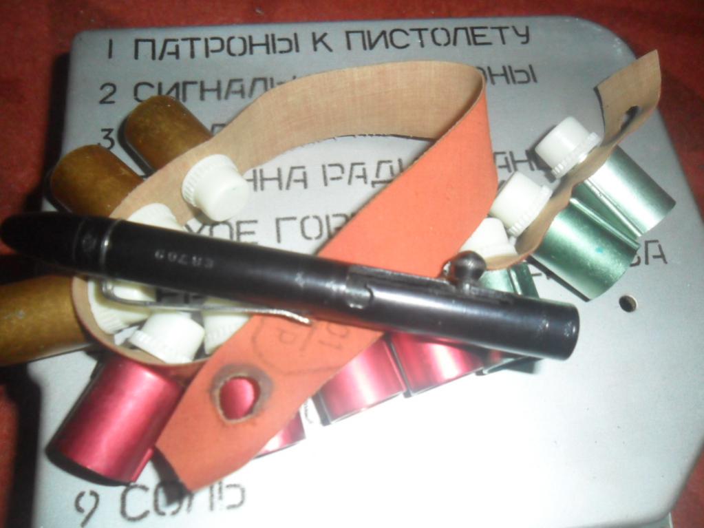

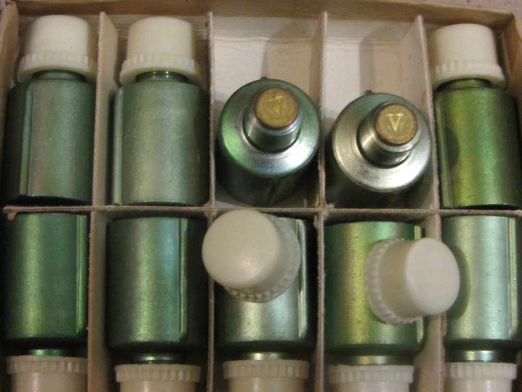

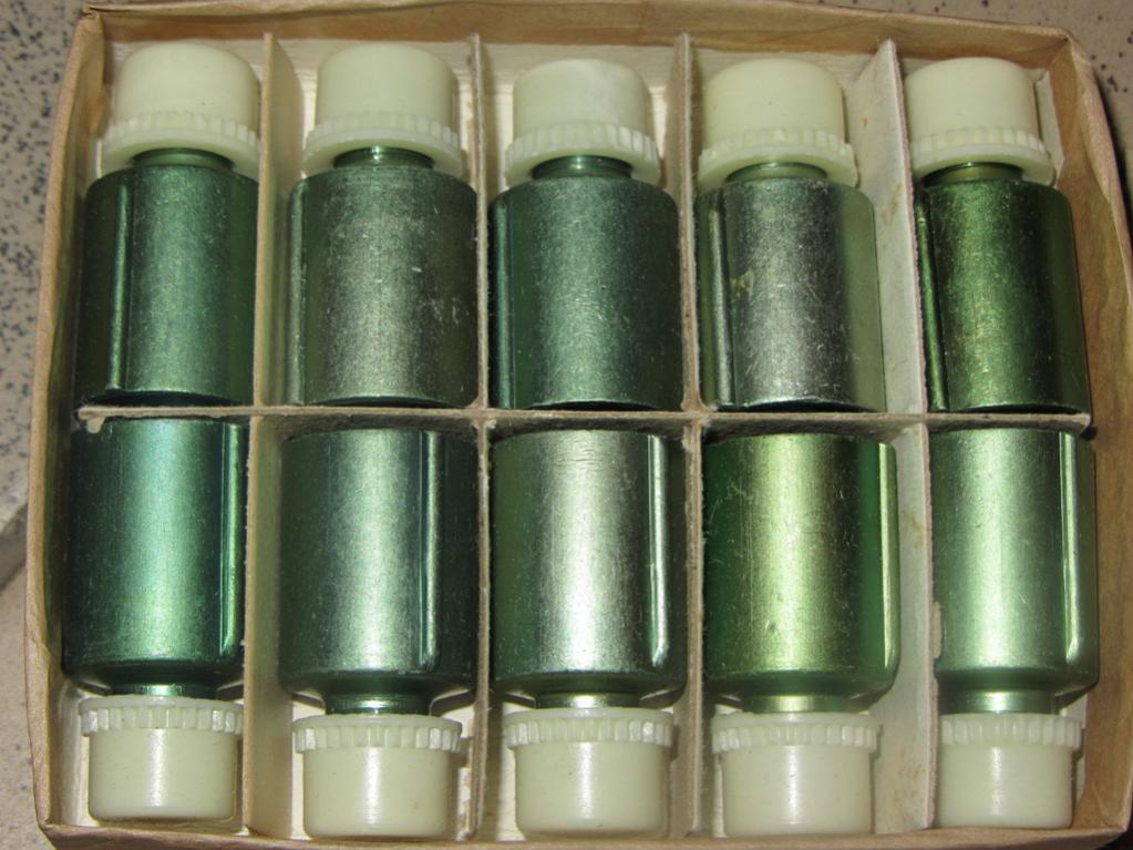

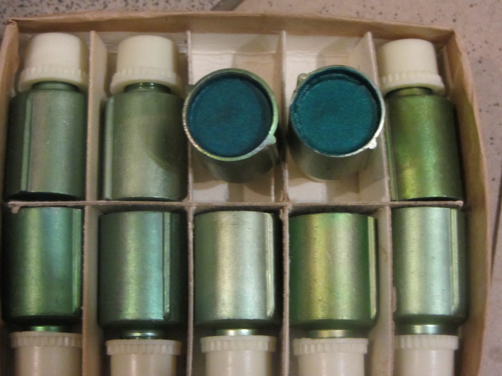

    Тут темка возникла по 15-мм сигналам: http://reibert.info/forum/showthread.php?t=214809
    Ввиду возникших вопросов - центрального/бокового огня, армейские/гражданские - немного инфы:
    Отечественные сигнальные патроны калибра 15-мм в резьбовых мортирках существовали как минимум трех видов:
    1. Армейские бокового огня, упаковка в картонные коробки по 10 шт. На боковой поверхности выпуклые знаки для отличия сигналов наощупь. Более ранние - поверхность окрашены в цвет сигнала, более поздние - поверхность без покрытия или анодирована.
    2. Армейские центрального боя, упаковка в коробки по 10 шт. Капсюль КВМ-3, звездка полноразмерная. Выпуклые знаки отсутствуют.
    3. "Сигнал охотника" центрального боя под КВ типа "Жевело" или КВ-21. Облегченная звездка, выпуклые знаки на корпусе отсутствуют.
    ПУ также существовали двух видов:
    1. Армейские дюралюминиевые оксидированные, по форме напоминающие авторучку.
    2. "Сигнал охотника", основные типы - биметаллические квадратного сечения с пластиковыми колпачками по торцам, цилиндрические с пластиковой рукояткой и внешним скользящим цилиндром. Сигналы охотника были как бокового, так и центрального боя и соответственно наборы ракет шли как бокового, так и центрального боя.
    В настоящее время множество гражданских моделей, всех форм и расцветок:)
    На фото некоторые типы 15-мм патронов.
    P.S. Однажды видел комплект "Сигнал охотника" бокового огня с биметаллическим ПУ и 18 патронами калибра 16,5-мм. И с тех пор безуспешно ищу...

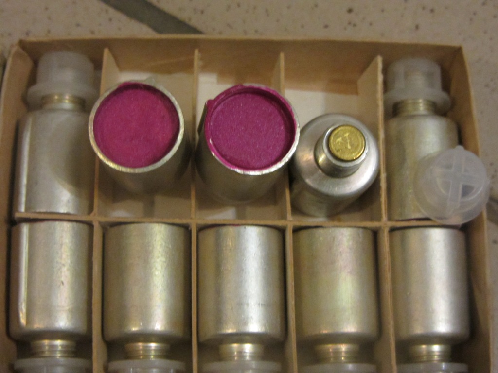

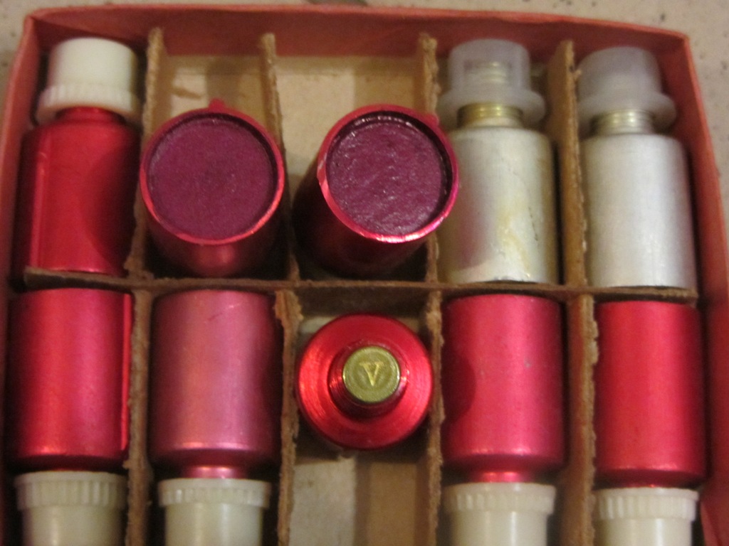

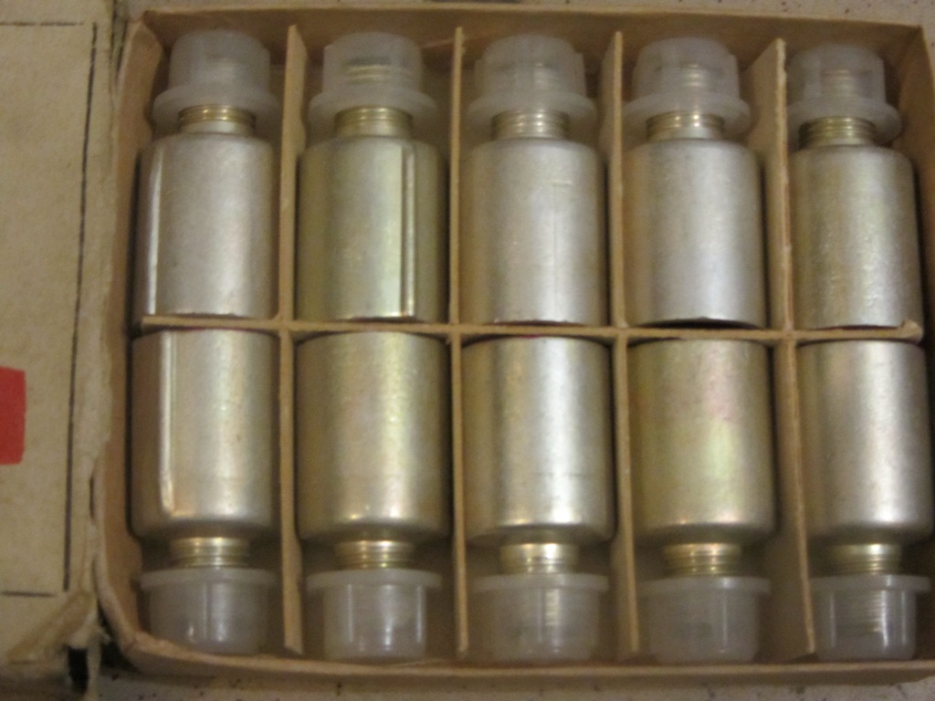

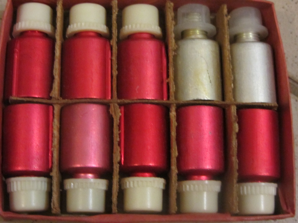

    Вот еще пару фоток по армейских 15 мм сигнальных патронах СП-15
    Красные двух видов ранний корпус окрашен полностью в цвет сигнала, и поздние корпус просто алюминиевый не окрашен.

    Забыл добавить - на моем фото патрон с черным копачком - центрального боя с КВМ-3. Звездка полноразмерная, окраска пыжа характерная с добавлением алюм.пудры, выпуклых знаков нет. Шли в штатных коробках по 10 шт. с перегородками.

    Так вы бы показали фото сигналок со стороны капсюля...как это сделал LosLobos что бы народ не задавал вопросы как отличить кольцевого и центрального воспламенения:)

    Фото могу сделать.
    Но тип воспламенения по капсюлю с точностью не определяется.
    В некоторых армейских 15-мм патронах бокового огня донышко гильзы гладкое. И в 15-мм патронах центрального боя с КВМ-3 - дно капсюля гладкое.
    Клеймо NC стоит только на обычных неоржавляющих Жевело. А клеймо V (Vostok) не на всех 5,6-мм патронах.
    Отличительным признаком является наличие/отсутствие выпуклых знаков на гильзе. Они предназначены для определения цвета наощупь, но ставятся только на патроны бокового огня.
    Но и тут есть заковыка - гильза патронов желтого огня гладкая.
