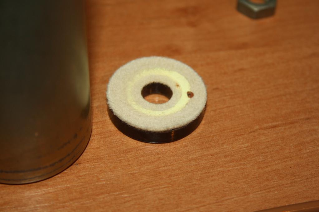

50-мм осветительный патрон - что внутри

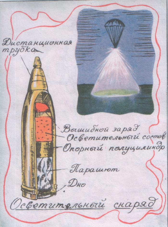

    Может кому интересно - это советский осветительный снаряд времен Второй Мировой

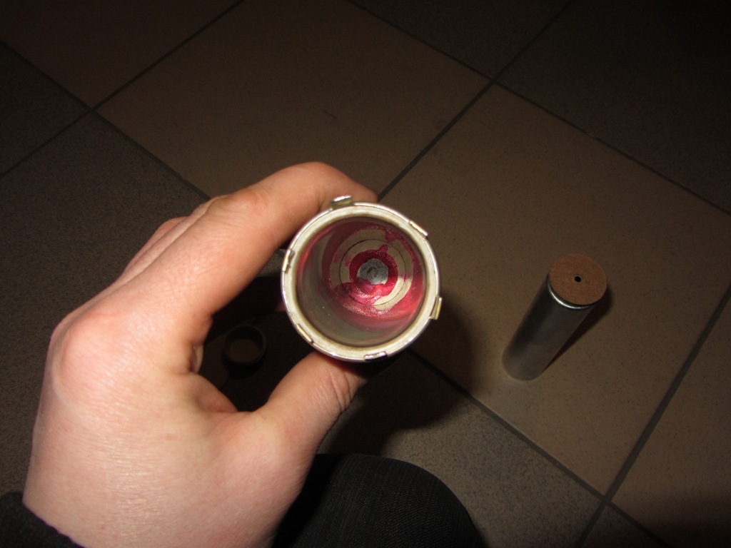

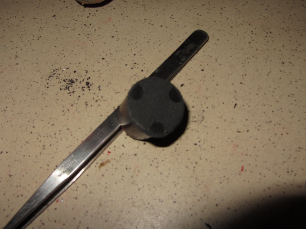

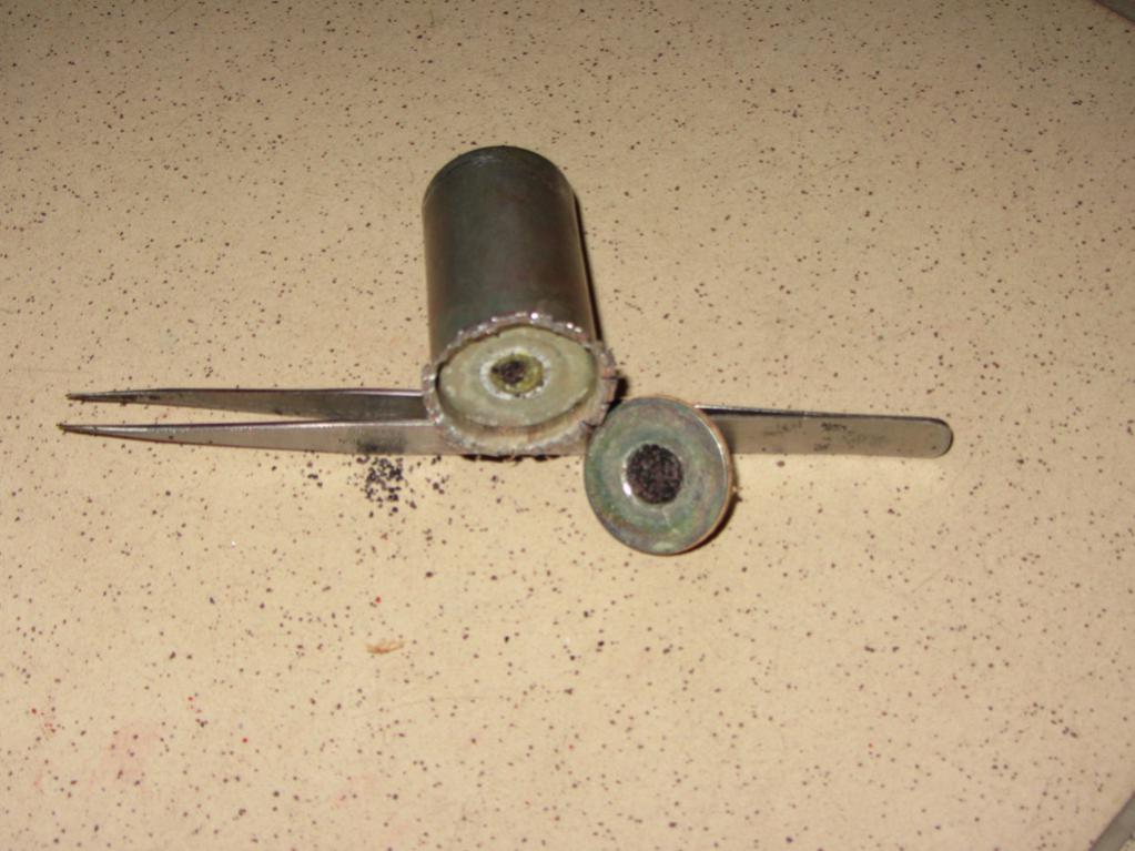

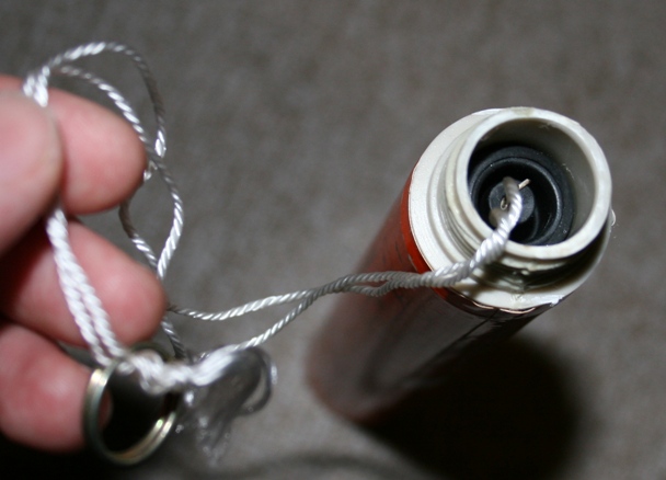

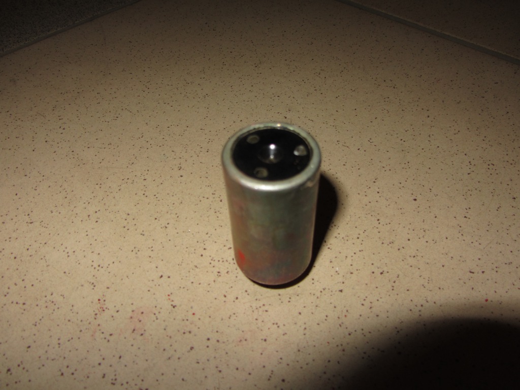

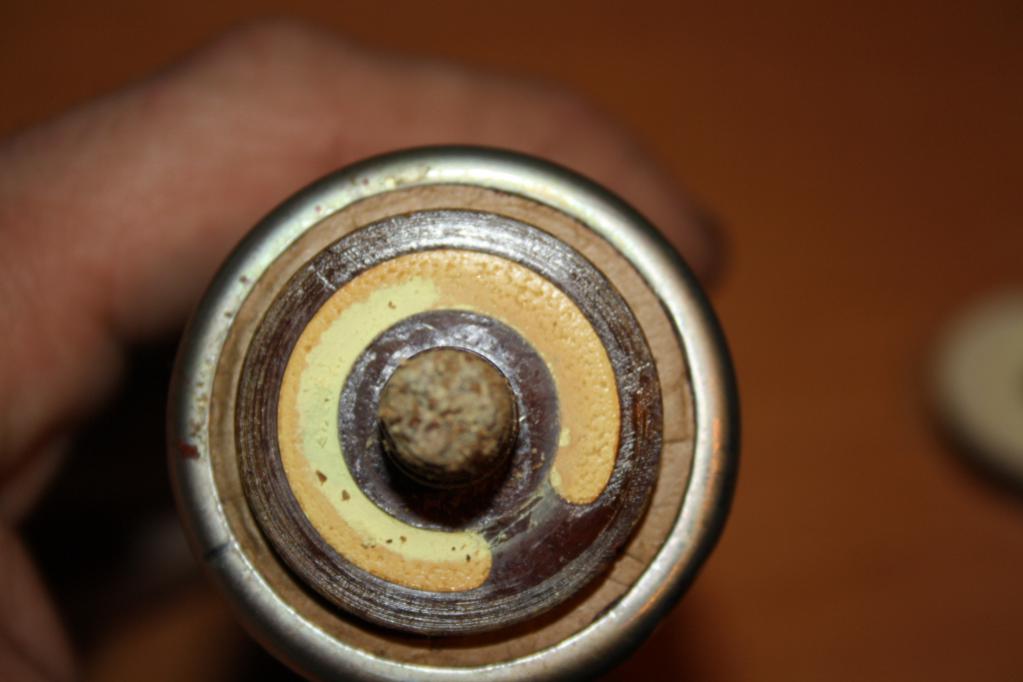

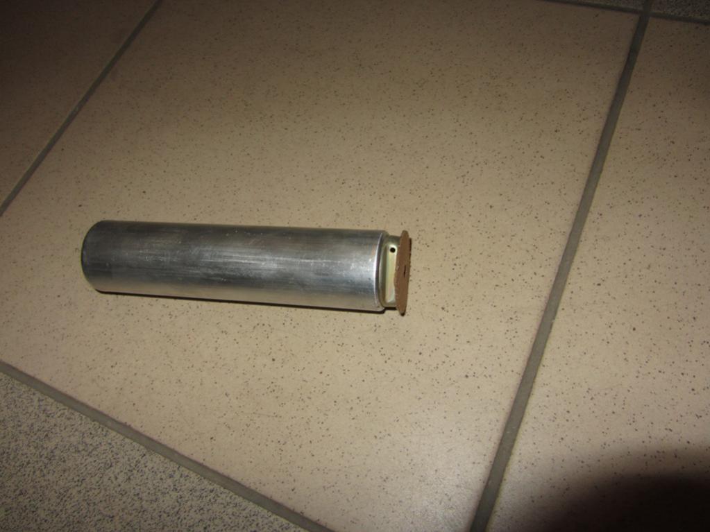

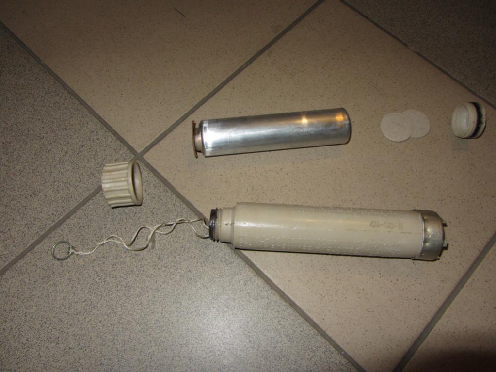

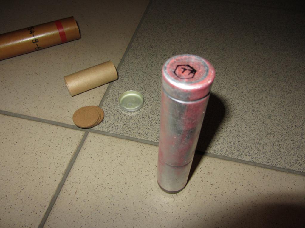

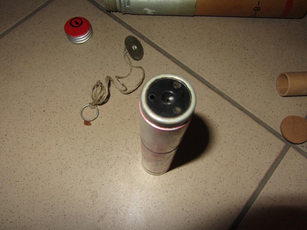

    По просьбам трудящихся разобрал 30 мм реактивный сигнальный патрон дневного действия красного дыма
    1 ф. общий вид разобранного патрона
    2 ф. клеймо на алюминиевом стакане в котором находится сигнальный элемент и реактивный двигатель
    3 ф. мембрана, через которую при сгорании пиротехнического состава выделяется сигнальный дым
    4 ф. сопла реактивного двигателя, который впрессован а в стакан
    5 ф. сигнальные звездки, которые при сгорании в закрытом пространстве образуют выделении красного дыма, всего их в стакане запрессовано 6 штук и каждая звездка отделена картонной шайбой, звездки крошатся легко, воспламеняются так же легко и горят интенсивно.
    6 ф. капсюль воспламенитель сигнальных звездок. реактивный двигатель, замедлитель и капсюль воспламенитель находятся отдельно в металлическом стакане
    7 ф. сопла реактивного двигателя
    8 ф. отковырял капсюль воспламенитель сигнальный звездок, в металлическом стакане наблюдается замедлитель
    9 ф. пороховая шашка реактивного двигателя
    10 ф. подмазка шашки реактивного двигателя, которая воспламеняется от терочного капсюля воспламенителя
    вот так обстоит виденье данного девайса, если я что то не верно описал, велкам исправить.

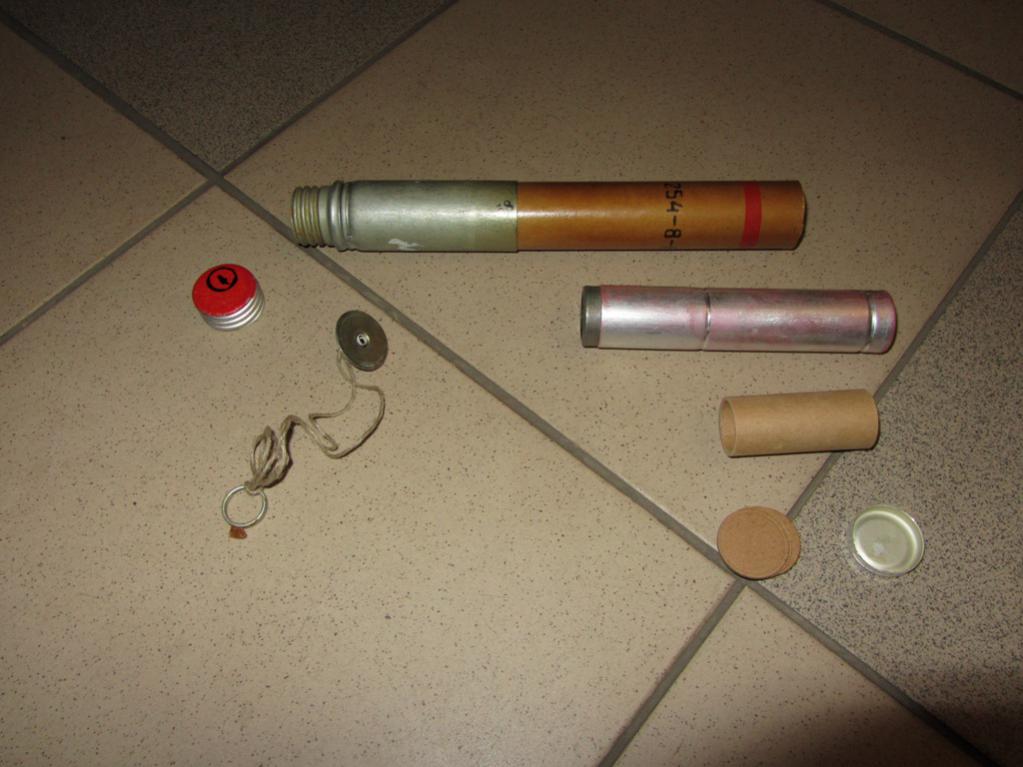

    Звуковая ракета бедствия ЗРБ-40

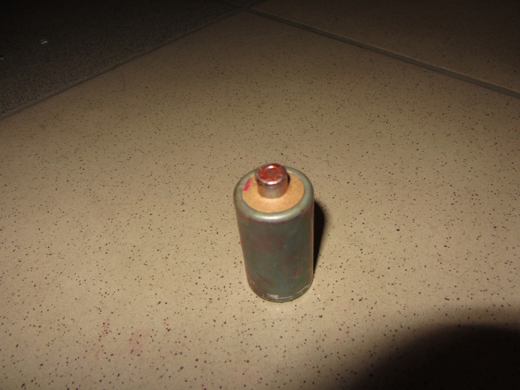

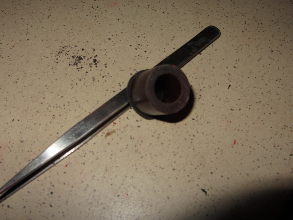

    При пуске одной ракеты ЗРБ-40 оторвалось проволочка у терочного капсюля воспламенителя у основания резиновой манжеты. Прийшлось разобрать ракету для того что бы заменить терочный капсюль воспламенитель.
    1 ф. ракета ЗРБ-40 в разобранном виде
    2 ф. алюминиевый стакан с звуковым пиротехническим составом и реактивным двигателем (стакан не разбирал ибо цель стояла не убить ракету. а реанимировать). так же на фото видны сопла реактивного двигателя.
    3 ф. внутри виднеется вспомогающий воспламенительный элемент
    4 ф. воспламеняющий элемент стороною которой соприкасается со стаканом
    5 ф. воспламеняющий элемент стороною соприкасающейся с терочным воспламенителем. Рядом лежит втулка в которую устанавливается терочный капсюль воспламенитель, на втулку наклеена резиновая манжета из которой виднеется кусочек остатка проволочки терочного воспламенителя.

  7. AK-725
    AK-725 Stabsfeldwebel
    1.853
    Хороший фотоотчет!

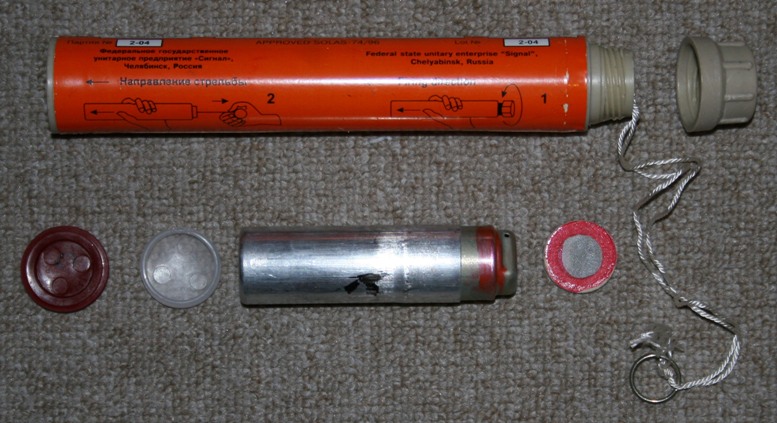

    Несущественное уточнение - резиновая манжета не приклеена, а просто надета на сосок терочного воспламенителя. Это такой компромисс между унификацией комплектующих и требованием повышенной влагозащиты ракет морского регистра:)
    Аналогичная "галоша" надета на воспламенитель 30-мм морских ракет РОК(РОЗ)-30.
    РОК-30 в разборе:

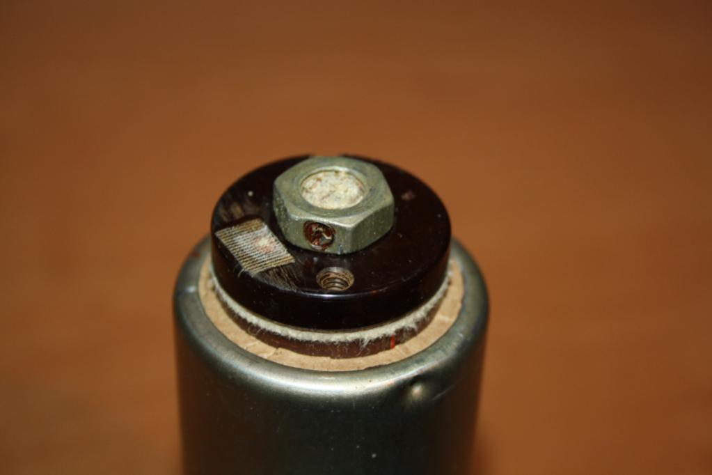

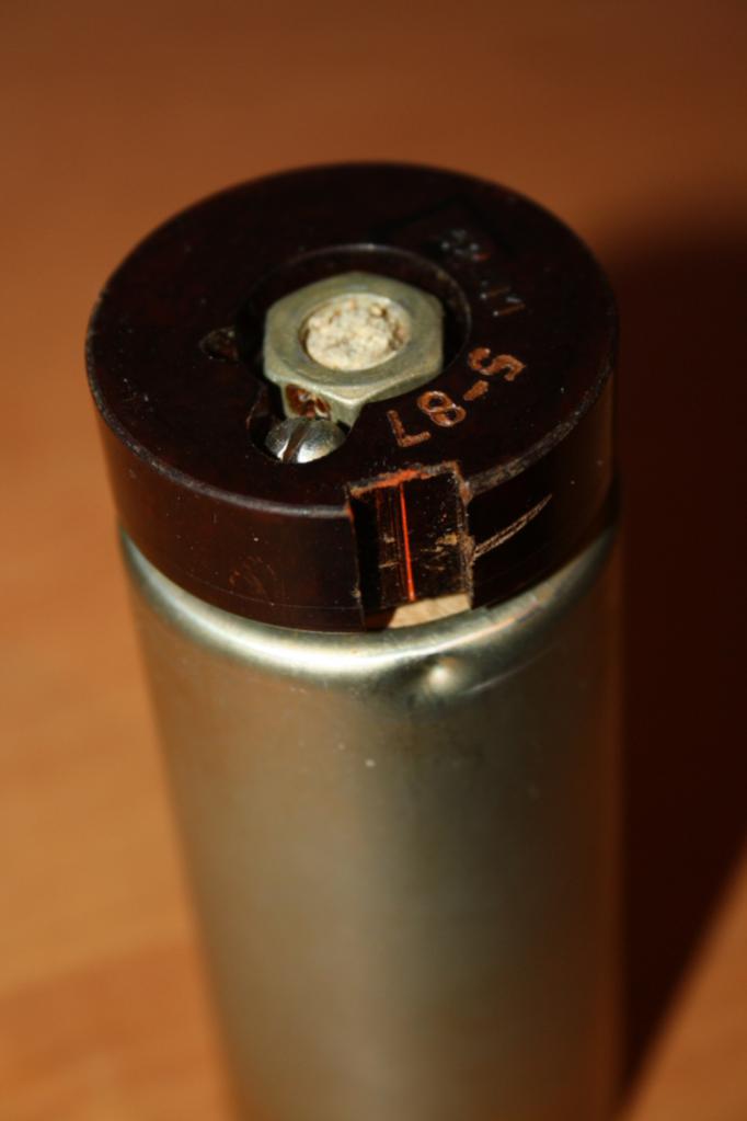

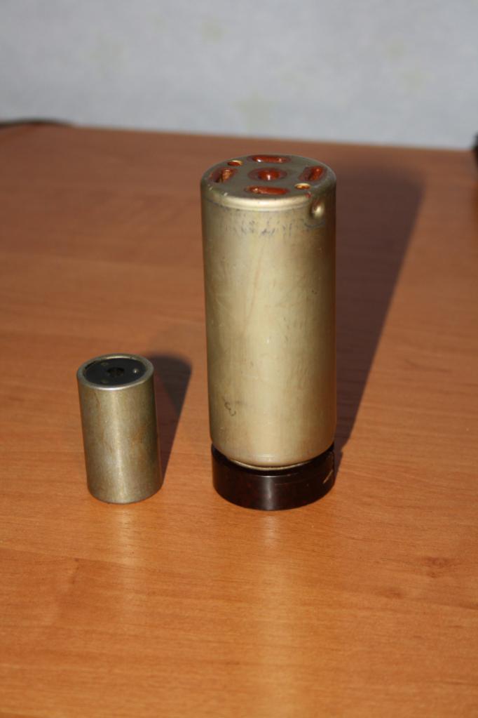

    Родина

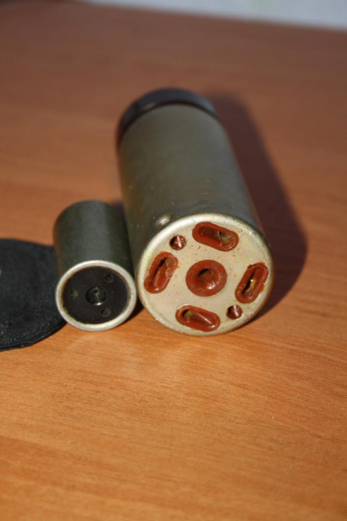

    Вернусь к самому первому посту РОПДД-50
    фото движка по сравнению с РСП-30 и РОП-30
    и сам дистанционный замедлитель который зажигает звезду при 800-1200м
