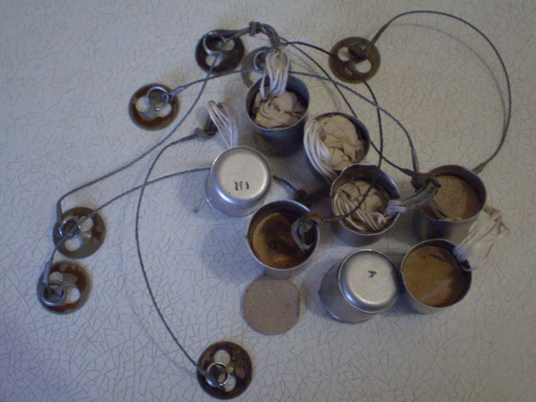

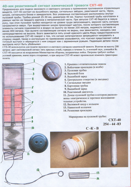

    Уважаемые камрады - есть ли у кого фотки внутренностей СХТ-40? Я имею в виду фото звездок, звукового блока, вышибных зарядов...

    рядовой2 Stabsgefreiter
    423
    Спасибо, но это не то. На фото, по моему, РАСП-40 так как видно 6-ть одинаковых звездок. У СХТ-шки 5-ть звездок одинаковых и шестая звуковая которая по длине больше.

    СХТ в распотрошенном виде выглядит практически так же. Звуковая звездка-трубка из толстостенного зеленого картона, заглушенная с одной стороны. Пиросостав в ней бежевого цвета, специального сопла нет. Между свистулькой и пятью звездками вышибной заряд черного пороха в шелковом мешочке и картонном калиберном кольце. Красных звездок-5.

    Да я видел вживую, еще пацаном будучи разбирал не сработавшую ракету. Я делаю что то вроде альбома по армейской пиротехнике и собираю для этого дела фото. Вот фоток СХТ-40 в разобраном виде никак не могу найти.

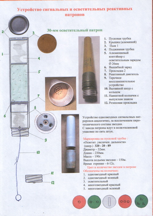

    Ребята, все, что у меня есть - это статьи и фотографии из интернета. Есть правда несколько рисунков-схем которые я рисовал сам. Я все это дело в Ворде редактирую, добавляю фотки, как то компоную... и в две папки с файлами формата А-4 вставляю. Одна папка у меня для инфы по сигнальным пистолетам, другая по реактивным патронам. По свободе отсканирую несколько страниц своей "книги" чтобы суть была ясна.
  15. рядовой2
    423
    Выставляю несколько страниц на ваш суд :)

  16. рядовой2
    423
    Вот, чем могу...

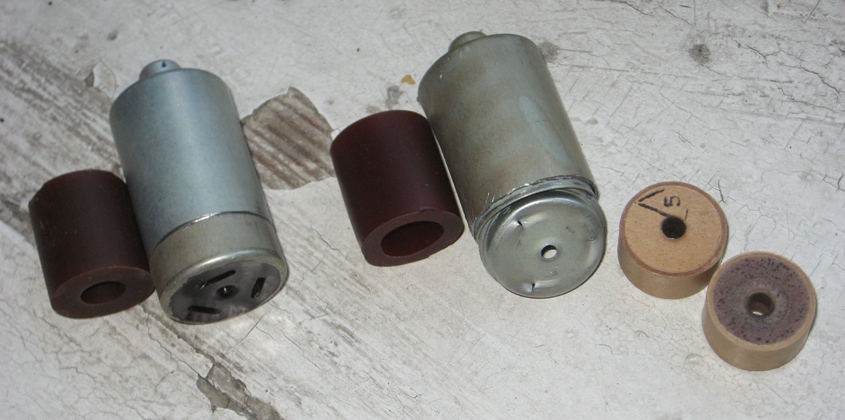

    Что осталось после деактивации...:)
    Двигатель СХТ-40 с пороховой шашкой и две звездки (из пяти).
    Слева для сравнения двигатель 40-мм осветительного патрона и его пороховая шашка.
    У СХТ-40 другая конструкция турбинки и пороховая шашка меньшего веса. Соответственно двигатель слабее и высота/дальность меньше не только из-за большего веса ракеты.

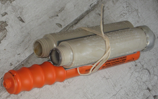

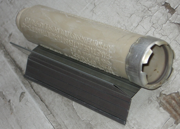

    Во время очередного приступа изобретательности соорудил вот такой девайс для отстрела с руки ПОСЛЕДОВАТЕЛЬНО (не одновременно!!) От П-образного оцинкованного профиля отрезал кусок длиной 15,5 см, согнул вдоль (там даже выступ продольный идет), немного поработал киянкой и пасатижами - и получил направляющую с ребрами под 120 град.
    Она выполняет роль жесткого элемента: если просто связать вместе три трубки - они будут сворачиваться "винтом" и съезжать в сторону.
    ВАЖНО: на фото ракеты просто притянуты веревочкой для демонстрации принципа. Для пуска ракеты крепко притягивал прочным шнуром в двух местах и еще в трех местах обматывал в два-три слоя изолентой (не скотчем!).
    Конструкция должна быть жесткой.
    Далее доработал вытяжные шнуры: путем укорочения сделал так, что расправленняе шнуры были РАЗНОЙ длины и не очень длинные, чтобы не спутались.
    Для запуска аккуратно расправляем шнуры. Прочно удерживая пакет в руке, быстро выдернул три шнура, последовательно начав с самого длинного и закончив самым коротки. Это три секунды.
    И потом в небе практически одновременно зажигаются три парашютных огня:)
    Одна ракета ушла криво в сторону, две - пошли нормально.
    Одновременно запускать категорически не рекомендую: ракеты на выходе могут помешать одна другой и будет авария.
    Держал НЕ за ручку длинной оранжевой ракеты, а за корпуса всех ракет вместе, посередине ближе к дульной части. Оранжевая - просто потому что такие ракеты были в наличии.

    Интересный отстрел ПРБ! Стальная заглушка с левой гильзы ушла вместе с ракетой? У меня в прошлом году так и получилось, в результате парашют не раскрылся, звездка догорала на земле. ИМХО-челябинские ПРБ-гуано.
  22. AK-725
    AK-725 Stabsfeldwebel
    1.855
    Нет, заглушку я сам снял - использовал вторично пусковую трубку. Просто ракета была в пусковой трубке темного пластика, хотел сохранить такую для коллекции не стреляной.
    Заглушка, кстати, не стальная - алюминиевая.
    Согласен, ПРБ-40 летают ужасно. Делят первое место с СХТ:)

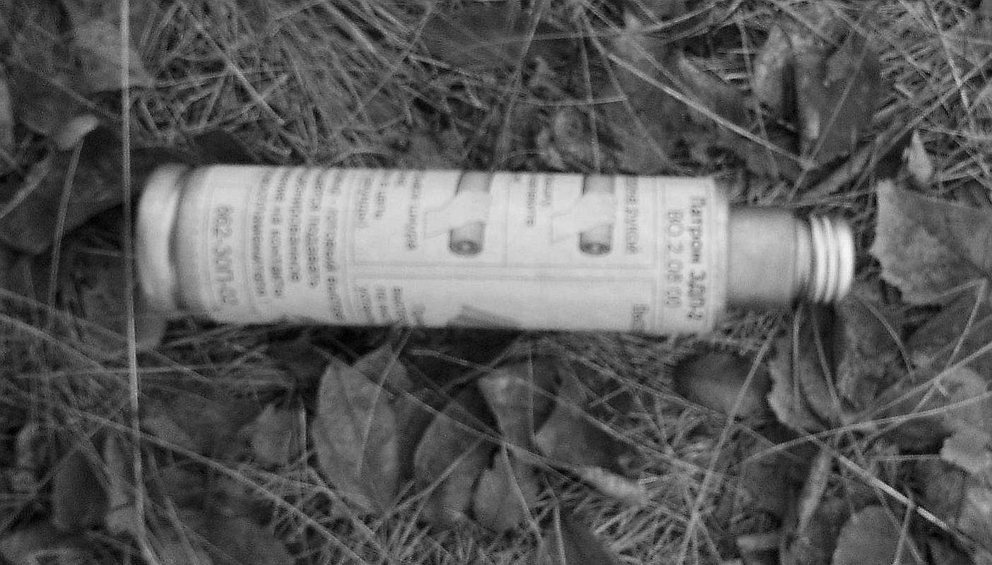

    Для оживления - кто-то встречал вот такой образец: зажигательно-дымовой патрон ЗДП-2?
    Интересный, "двухступенчатый" какой-то. Судя по обозначению, были еще и более ранние... Кто сталкивался с подобным?
    Не ясно, он вообще летает, или это граната-зажигалка?

    Сталкивался. Даже разбирать довелось. Только выглядел он, как 50 мм с двумя терками с обоих концов. Вот так:http://signal-pyrotechnics.narod.ru/ Запускался с упора, либо броском. Мне тогда объяснили, что он предназначен для подачи звукового сигнала, как ЗРБ или П-2. Или броска, как граната. http://www.tipologic.narod.ru/dok_plakat_dim_patron.htm
