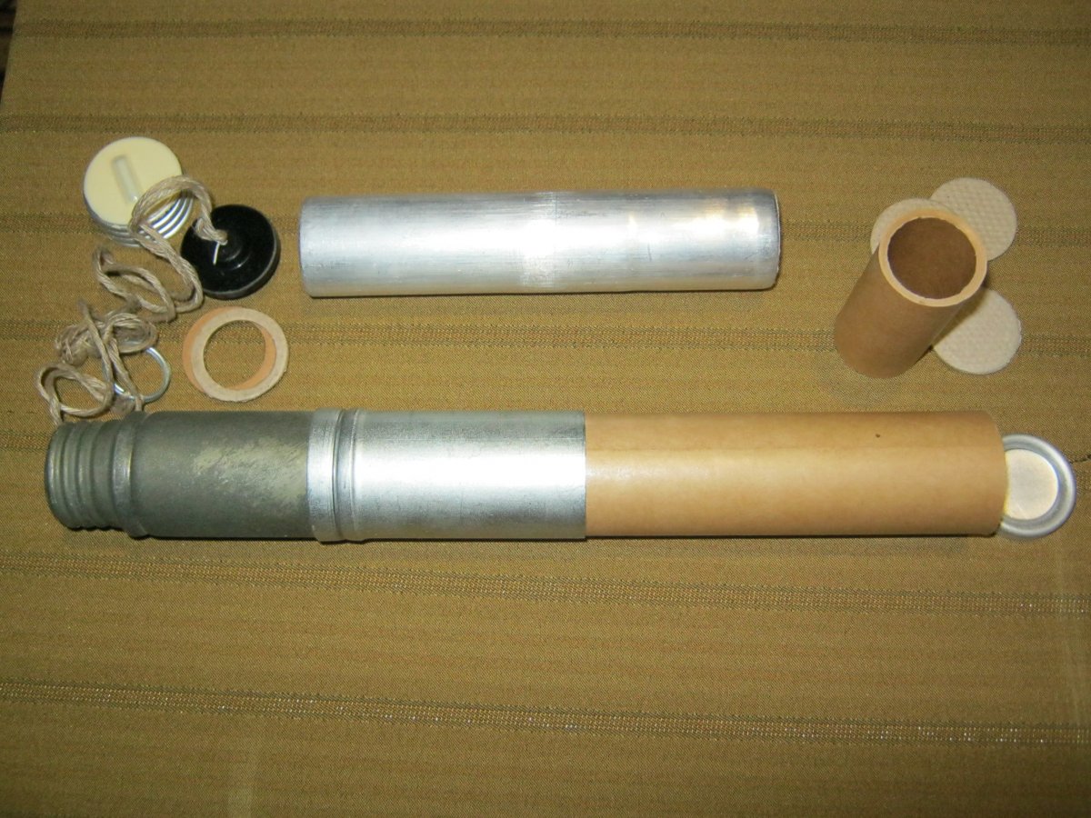

    И так, вот фото 30мм осветительного, двух-звёздного патрона в разобранном виде. И дополнительно фото обычного патрона РОПУД-30, в качестве примера. С ув.

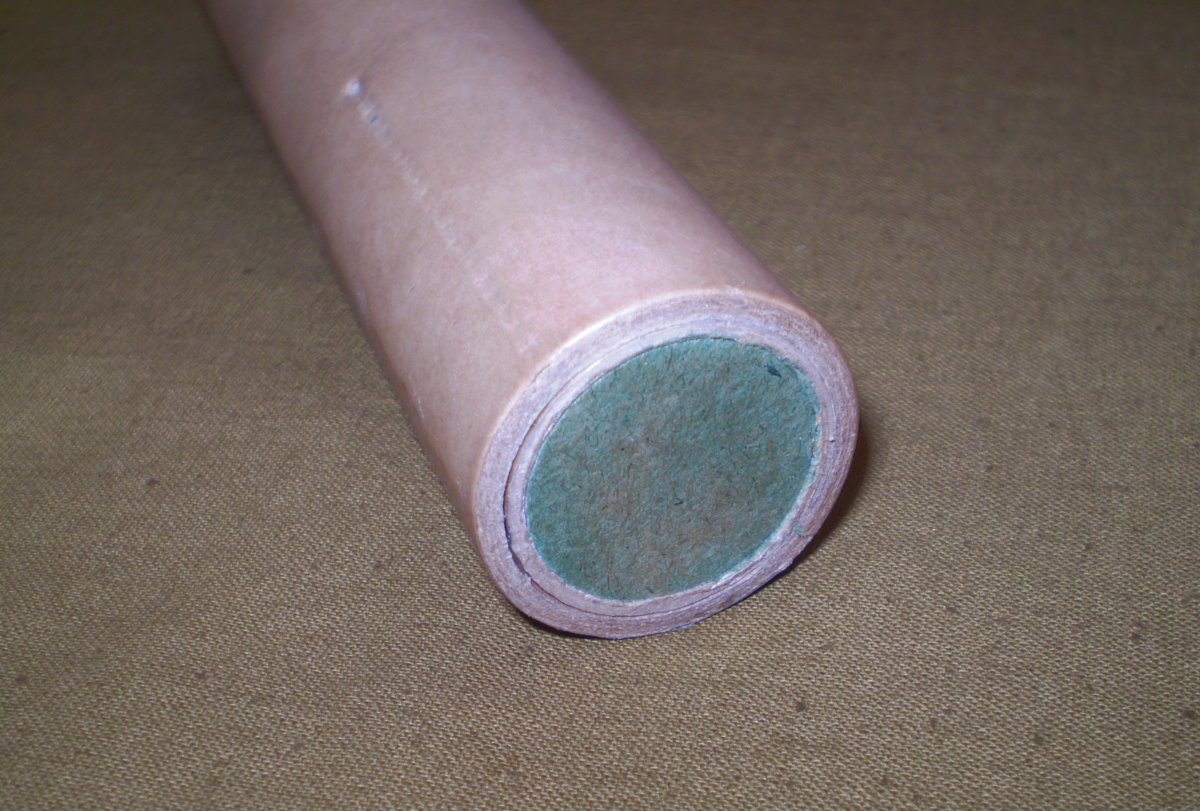

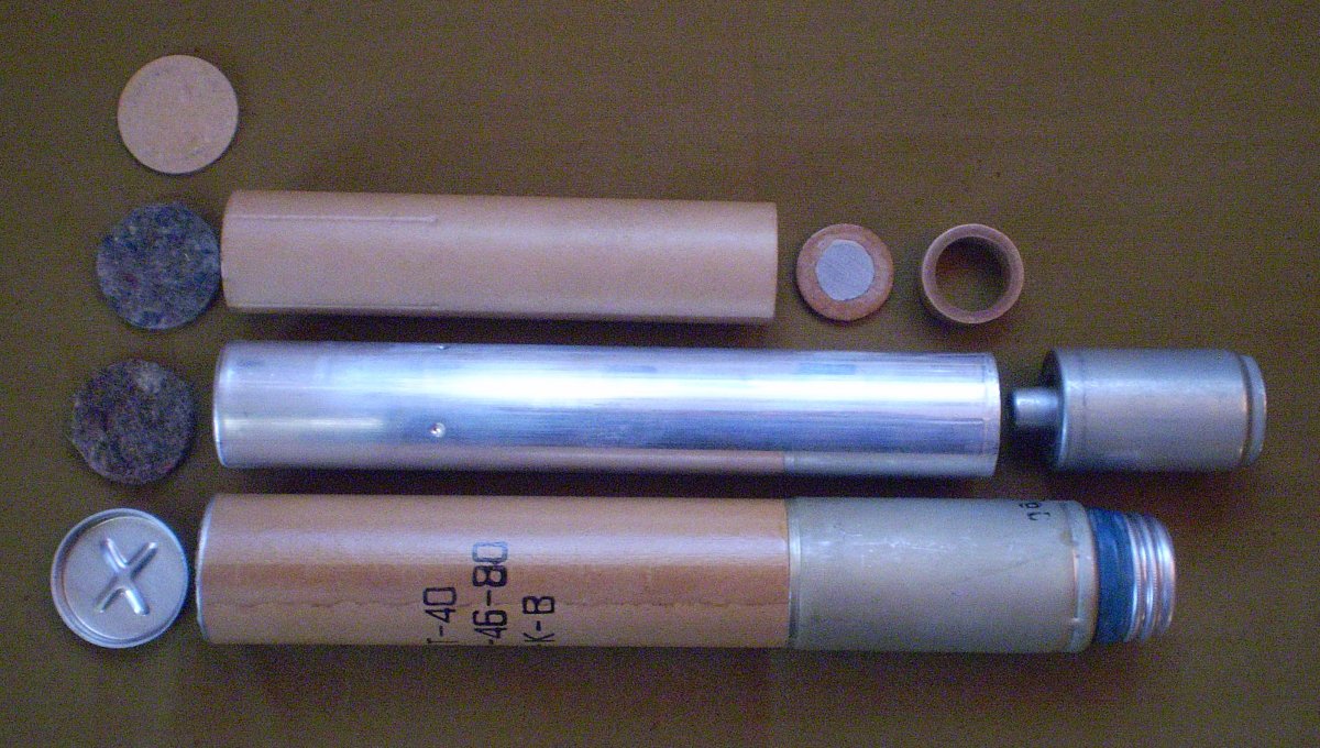

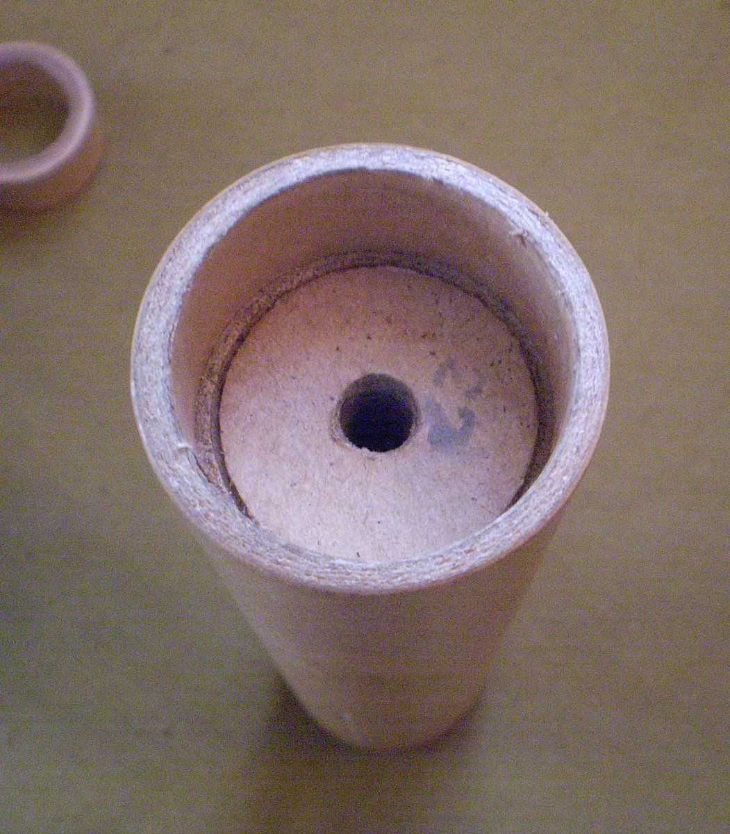

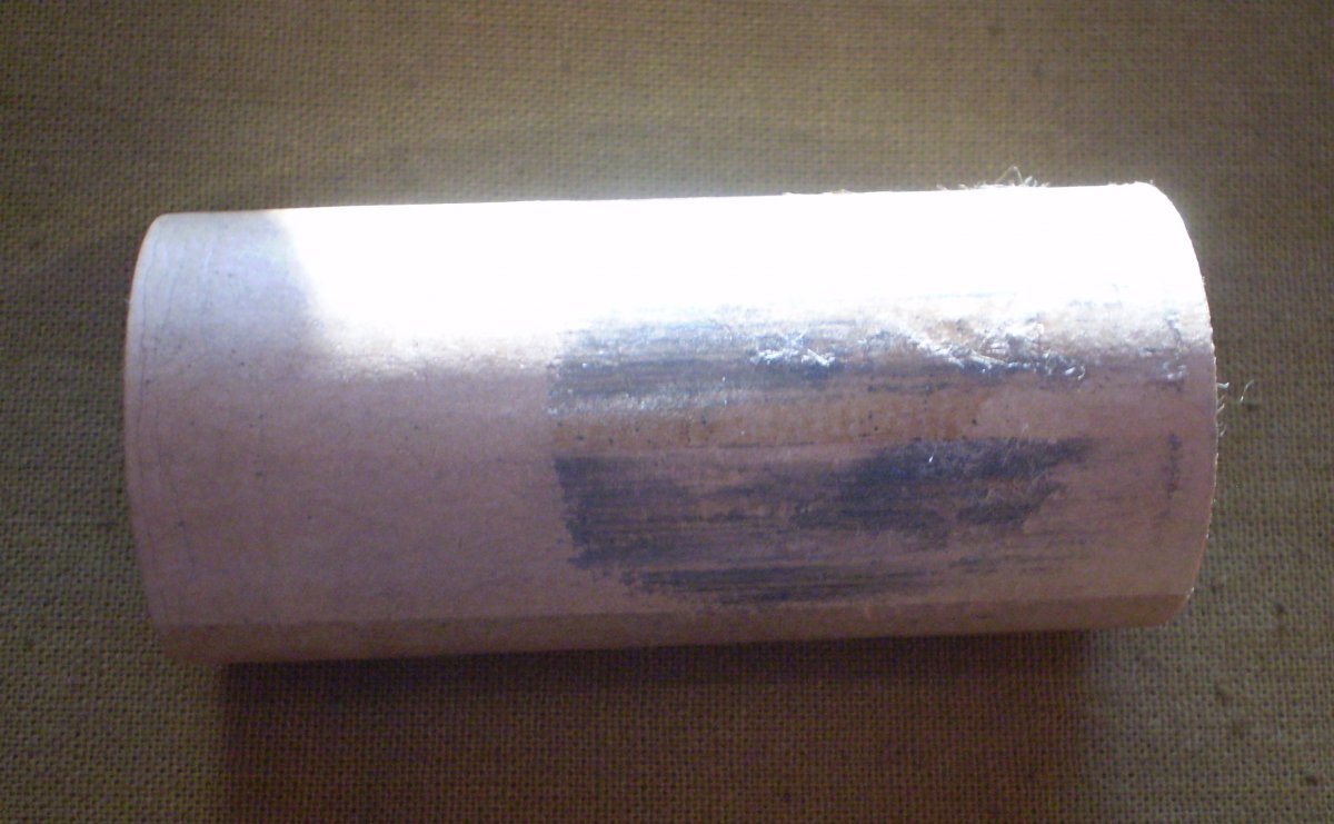

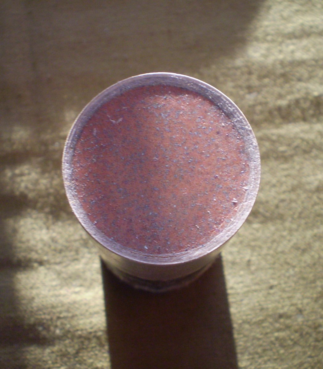

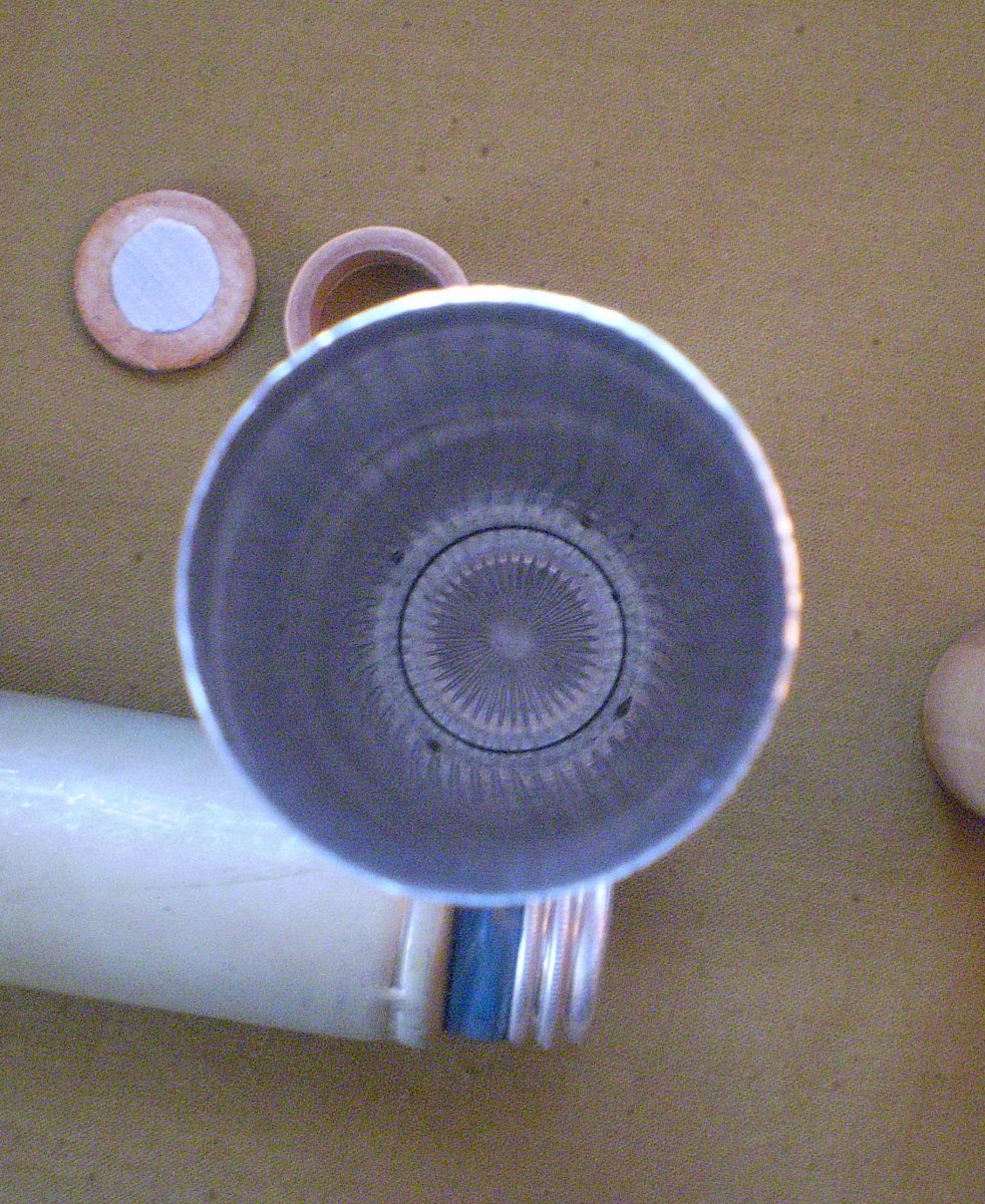

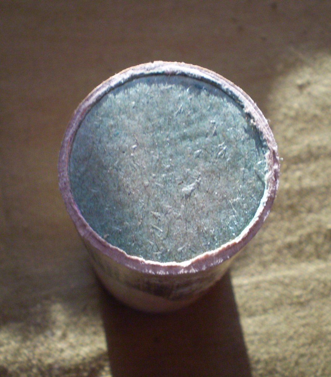

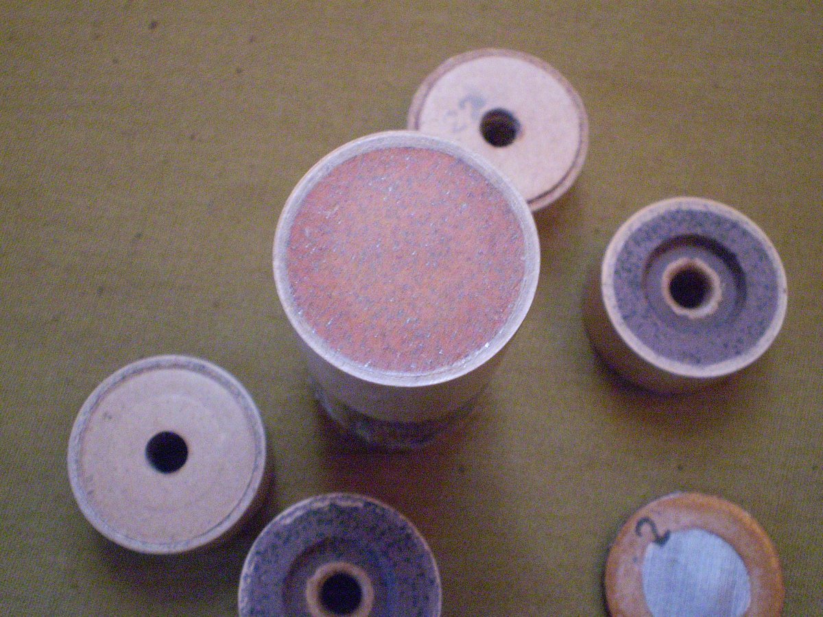

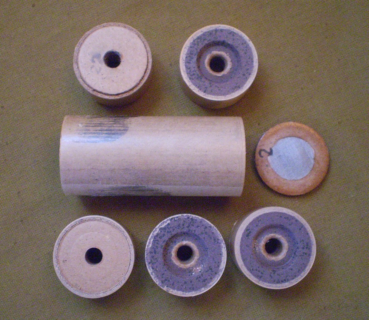

    А я, вот по случаю, разобрал для фотосессии СХТ-40. На последних фото звуковая звездка.

    А как вы звуковую звёздку доставали не разрезая контейнер ?
    votaga подобається це.
  5. рядовой2
    рядовой2 Stabsgefreiter
    423
    С алюминиевого контейнера сигнальный блок извлек - сразу постукивая нижней частью по деревянной доске а когда увидел, что он идет, рукой сильно встряхивал контейнер. Чтобы извлечь сами звездки пришлось, конечно, разрезать саму картонную трубку. Звуковая звездка была приклеена к трубке (на последнем фото видно черноту - это клей)

  6. Котъ
    Котъ Stabsgefreiter
    1.724
    а чого 5 зірок? я розбирав 6 нібито було...

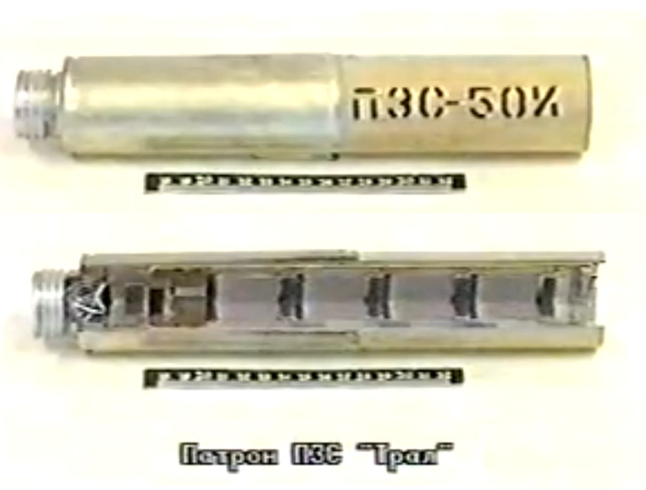

    Нашел видео на youtube "Реактивные пиротехнические средства".
    В нем на 9:24 вариант 50-мм реактивного патрона:
    50-мм звуко-световой патрон ПЗС-50 «Трал» - «предназначенный для загона рыбы в сети при промысловом лове».
    Лично я никогда о подобном не слышал. Интересно, производился ли он серийно...
