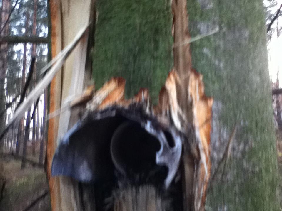

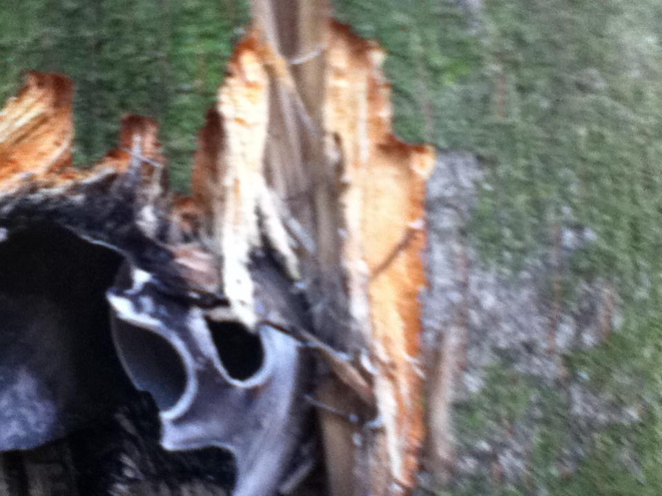

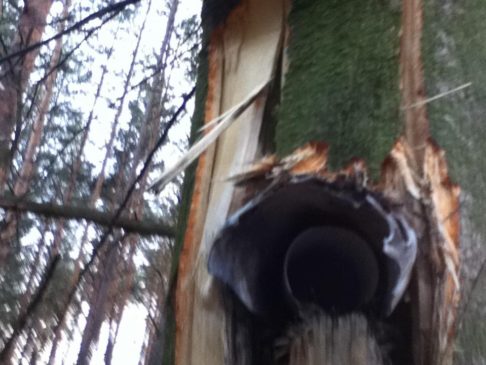

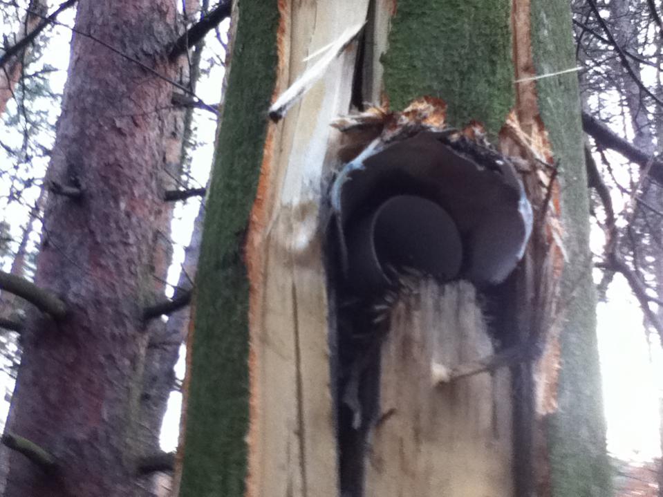

    Если кому интересно что умеет двигатель от РОПДД-50 и что бы никому не казалось что это игрушка вот видео..напомню это только двигатель без звезды..на видео не сильно слышно но при попадании в дерево хлопнуло громко..
    http://www.youtube.com/watch?v=3pqN-T8FV9c
    Было пущено несколько ракет...попадание одной из них удалось найти.

    Пара фоток :)

    Диаметр дерева какой? Сантиметров 20?
    Сам хотел испытать бробивную силу 40-50-мм ракет - но не знал, как попасть в цель на дальности максимальной скорости, при разбросе кучности. Думал забор какой-то найти.
  6. FROL88
    FROL88 Stabsgefreiter
    770
    Родина
    Да, дерево в диаметре сантиметров 20 ..на дальность не знаю сколько,на видео видно,особо не целился летели по разному,но в основном прямо,
    думаю если бы пусковое было правильное то точнее бы летели..
    На выходных пойду посмотрю может и другие деревья найду..интересно что с ними .

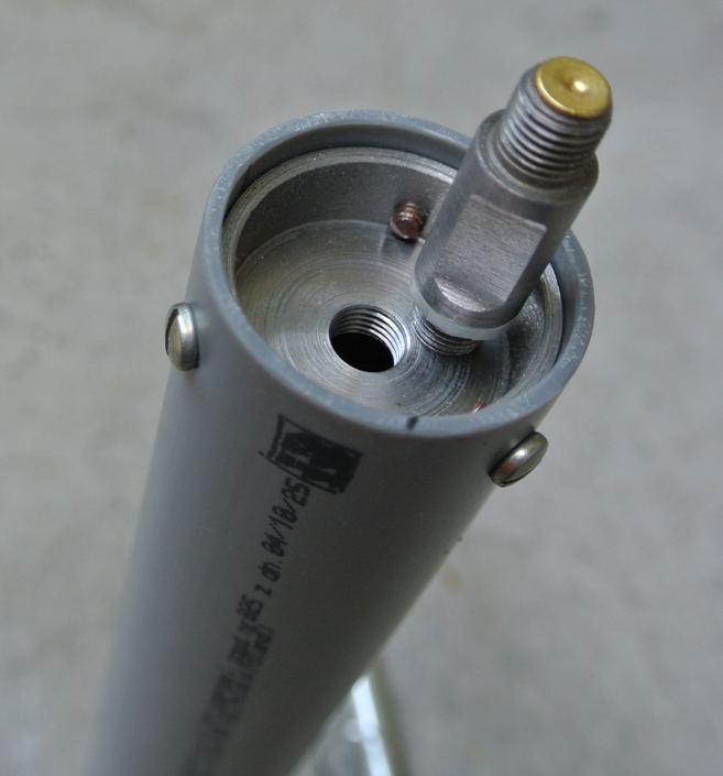

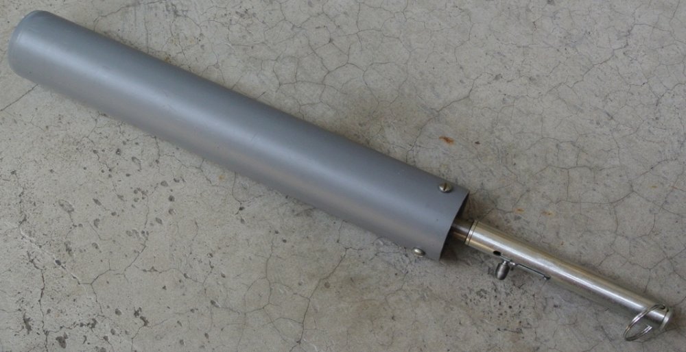

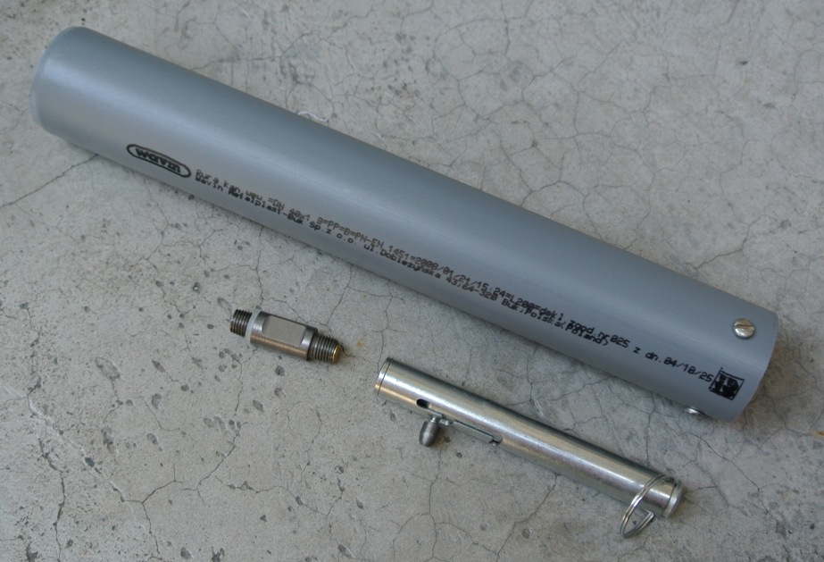

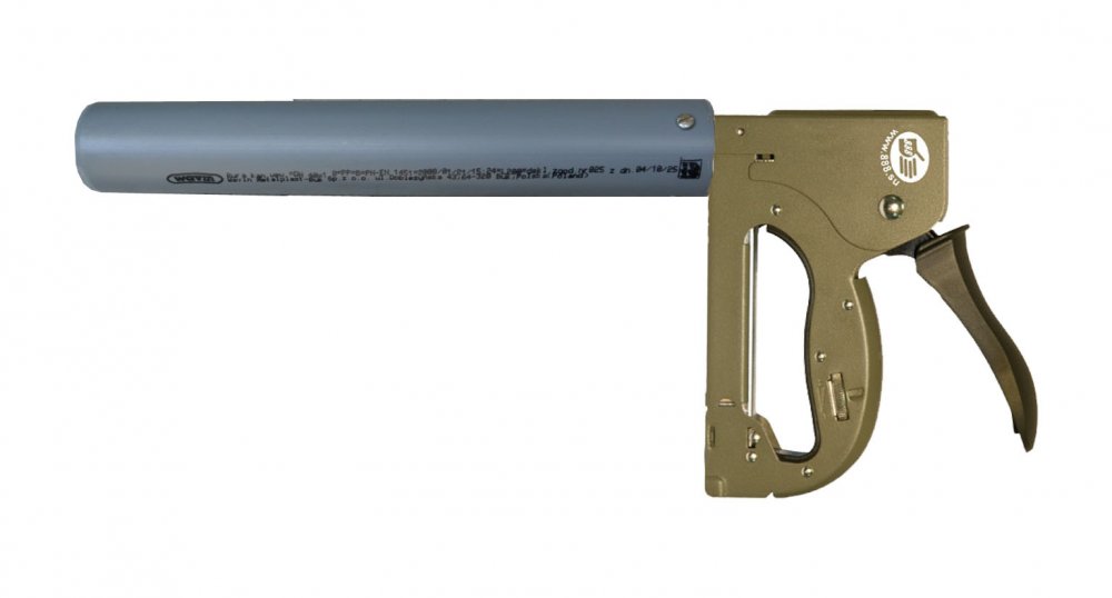

    Я сделал простую пусковую трубу, совмещенную переходником с ПУ "Сгнал охотника" под Жевело.
    Жевело расположен по центру четко напротив сопла, дает мощный интенсивный луч огня, "пробивающий" пороховую камеру "навылет", надежно воспламеняя и пороховую шашку и воспламенительную таблетку в передней части двигателя.
    На данный момент я запустил несколько СХТ, разных лет выпуска, в разных погодных условиях (осень, лето) - ракеты шли по четкой траектории, без отклонений.
    Подчеркну: усилитель из дымного пороха НЕ ИСПОЛЬЗУЕТСЯ. Только Жевело.
  16. AK-725
    AK-725 Stabsfeldwebel
    1.853
    Плоскости на втулке - для удобства откручивания-закручивания пальцами.
    Резьба с обоих концов втулки М9Х1.
    Отверстие сквозное 5,7 мм, с одного конца расширено под еврокапсюль.
    Труба пластиковая сантехническая нормально работает.
    Но лучше сделать алюминиевую.
    Труба удерживается в основном левой рукой, правая рука с ПУ - поддерживающая опора. На конце ПУ "Сигнал охотника" можно сделать набалдашник для более комфортного упора.

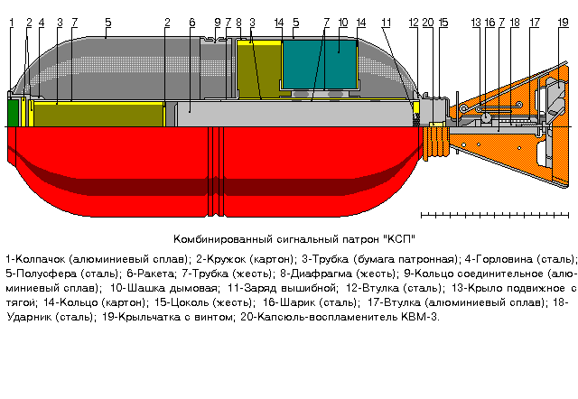

    Кроме того, замечу, что капсюль Жевело, причем не обычнй, а мощный (Жевело-М или КВМ-3) штатно используется в качестве воспламенителя ракеты типа РПСП-40 (идентична РОП-40, ПРБ-40) в патроне КСП. Это аварийный всплывающий сигнальный блок для подводных лодок.

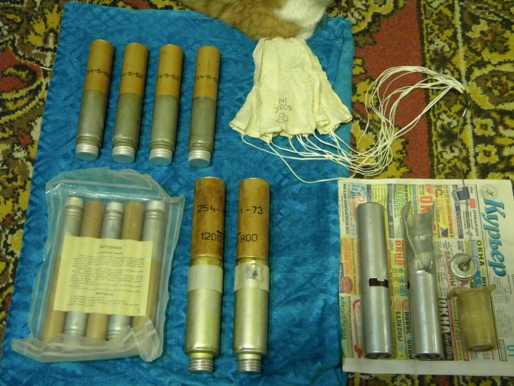

  20. N I K A S
    N I K A S Stabsgefreiter
    30
    65
    257
    Аккерман, Одесская обл.
    Приветствую всех !
    Камрады, можете подсказать, кто реально видел в действии РОПДД-50 сработавшую как положено на 100% ?????
    На моей практике "абсолютно все" РОПДД-50, причем разных годов выпуска, просто улетали в небо и не зажигались !!!!!!!!!!!
    Я в итоге отстреляв изрядное колличество рокет, даже не представляю, как горит в небе звездка от РОПДД-50 !
    Причем я также интересовался данным вопросом у своих знакомых камрадов, которые ответили мне точно также !!!!!!!!!
    Интересно ваше мнение по данному факту !

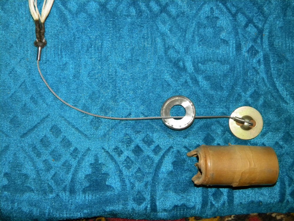

  21. Громов Алексей
    Громов Алексей Obergefreiter
    74
    Россия, Уссурийск
    Приветствую, камрад Никас! Святая правда, РОПДД-50, даже хранившиеся в целлофане часто не воспламеняют звездку. Хорошо работают старые ракеты, до 1975 года выпуска. Более поздние, особенно 1979 год работают 50/50. С чем это связано - не понятно. Возможно, замедлитель дистанционной трубки прокисший. Хотя, пару раз, при запуске в дневное время видел раскрывшийся парашют. Звездка не горела. Мы их много раньше запускали, на стрельбах. И, все-таки, большинство работает штатно.
    N I K A S подобається це.
  22. Громов Алексей
    74
    Россия, Уссурийск
    Очень интересное устройство. РОП-40 тоже можно из него запускать. К мортире, так и просится рукоять, удобнее будет. И зацеп, как у МП-40, чтобы на заборе - бруствере фиксировать. Можно патентовать.
  23. Desperado
    Desperado General-major
    78
    172
    8.385
    Ukraine

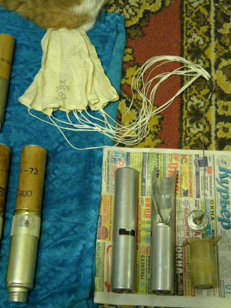

    Видео нету, была партия около 300 шт все 73г хранения разное от отличного в бумаге до херового с подгнившими сумками для пробы брал 10 шт для отстрела статистика моя такова
    Вылетели все, загорелось в штатном режиме только 7 шт, 3 не воспламенилось из них я только одну нашел потом я ее еле воспламенил.
    хочу заметить перед отстрелом все ракета разбирал и переделывал для воспламенения от фитиля, не охота было лишний раз дергать и рисковать тем более пару ракет довольно таки трудно разобрались могла и не вылететь))
    N I K A S та Громов Алексей подобається це.
  24. Громов Алексей
    74
    Россия, Уссурийск
    Значит, прокисает подпрессовка черного пороха на звездке. Жаль, ее перед пуском нельзя достать и освежить. Звездка очень плотно сидит в гильзе. 73-й год должен нормально работать. Нужно у AlarmRocket спросить. мы с ним в прошлом году именно 1973-й дербанили.... На запчасти))))
    N I K A S та Desperado подобається це.

  26. Громов Алексей
    74
    Россия, Уссурийск
    Видно, что звездка "дутая" Это разрыхление пиросотава от влаги. То же самое происходит с патронами 26 мм. До конца 50-х годов, в качестве цементатора для шашки использовалась асфальтовая смола. Она не гигроскопична. Позднее - канифоль. Эта к влаге терпимее относится.
