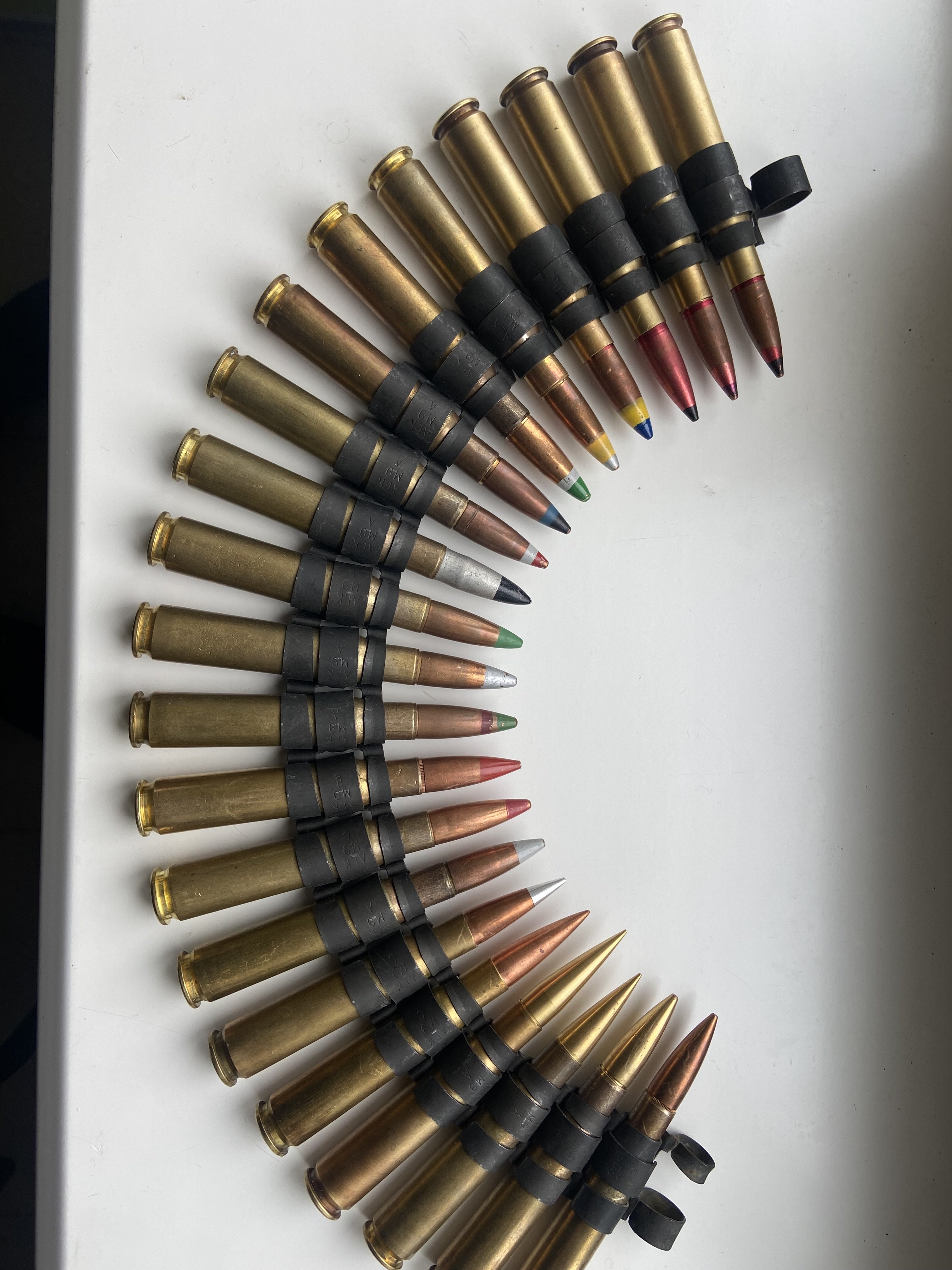

    Добрый какой раскраски нужен имею 17 вариантов пуль
    1. Набої до гвинтівки Мосіна, I-а Світова війна. Виробники Бельгія (FN), Німеччина, м.Магдебург (з-д По...
    2. Пропоную кулі австрійського виробництва 6,5 мм .241 — 50 шт Вага — 6 грам в рідній упаковці 1920-x...
    3. Планки Маузер.
    4. Гільзи Манліхер-М 1895 8×50 mm R Mannlicher — Австро-Угорський карабін. Набій. 1915 р. Клеймо на гі...
      110 грн.
    5. Обойма на 5 патронов к царской мосинке. Клеймо Ижевского оружейного завода “лук со стрелой”. В отлич...

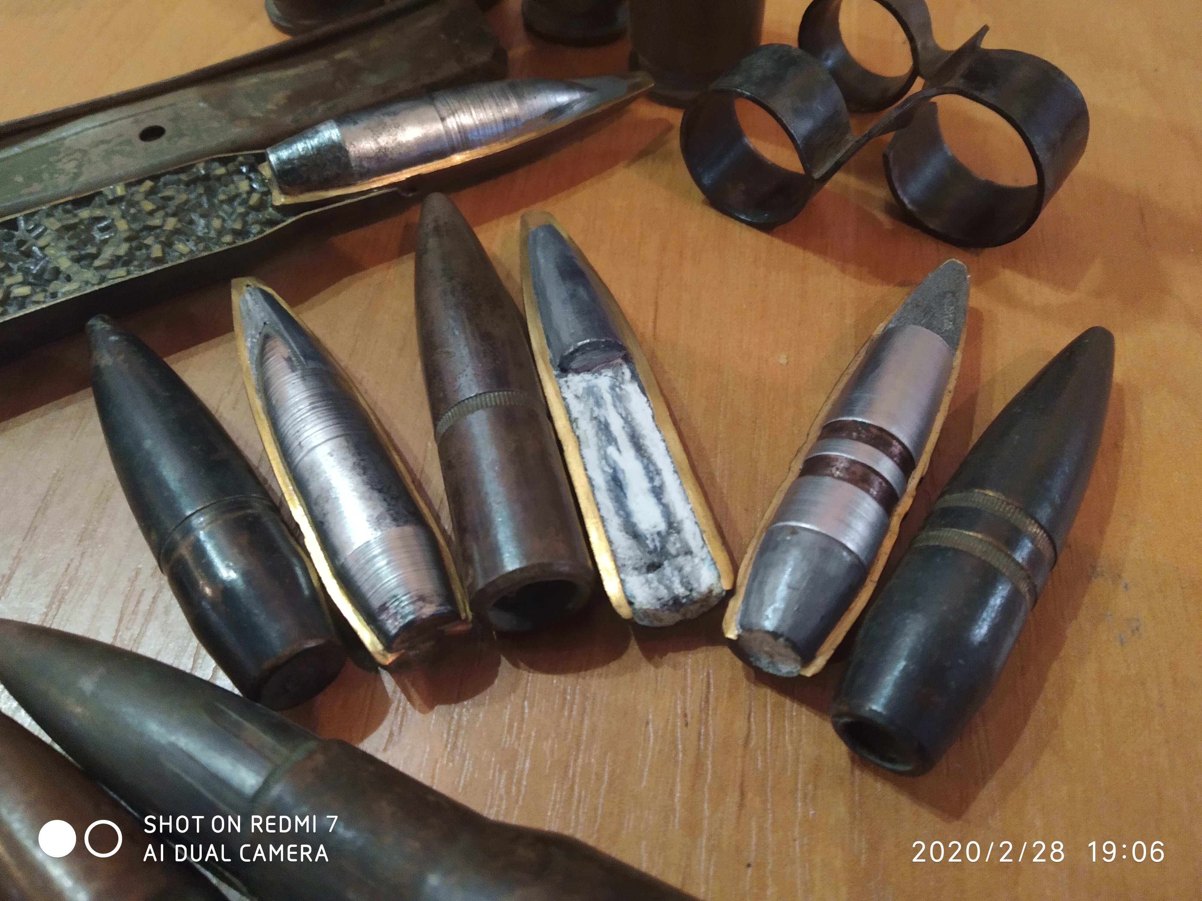

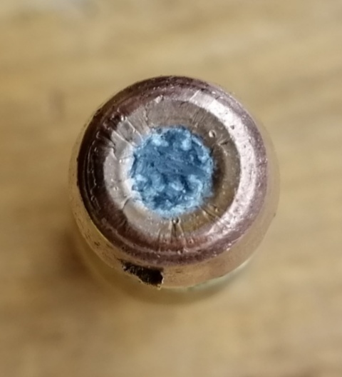

    Я розпил теж робив... І порошок був як сірібрянка... Добре що в ванній то всьо відбувалось, і дружина не бачила.. я половину в розпил на супер клей замонтачив, а другу половину... вирішив підпалити.. полихнуло так шо брови з віями вигоріли.... І то ж дорослий дядько...

    Зліва перші три набої фентазійний зборняк з кулями від ДШК/НСВ

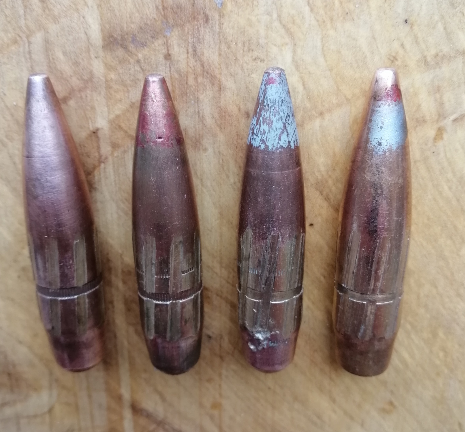

    І четверта теж(латунний ніс зафарбований)

    Да то МДЗ пуля

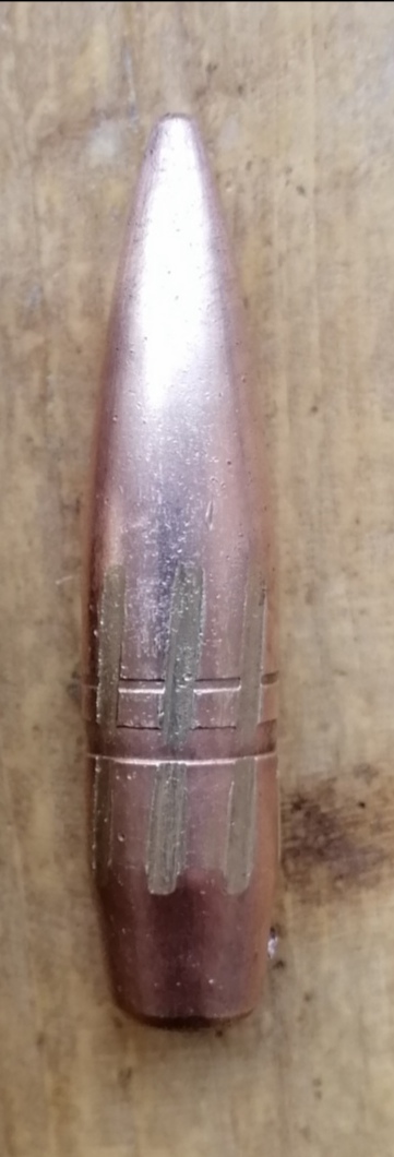

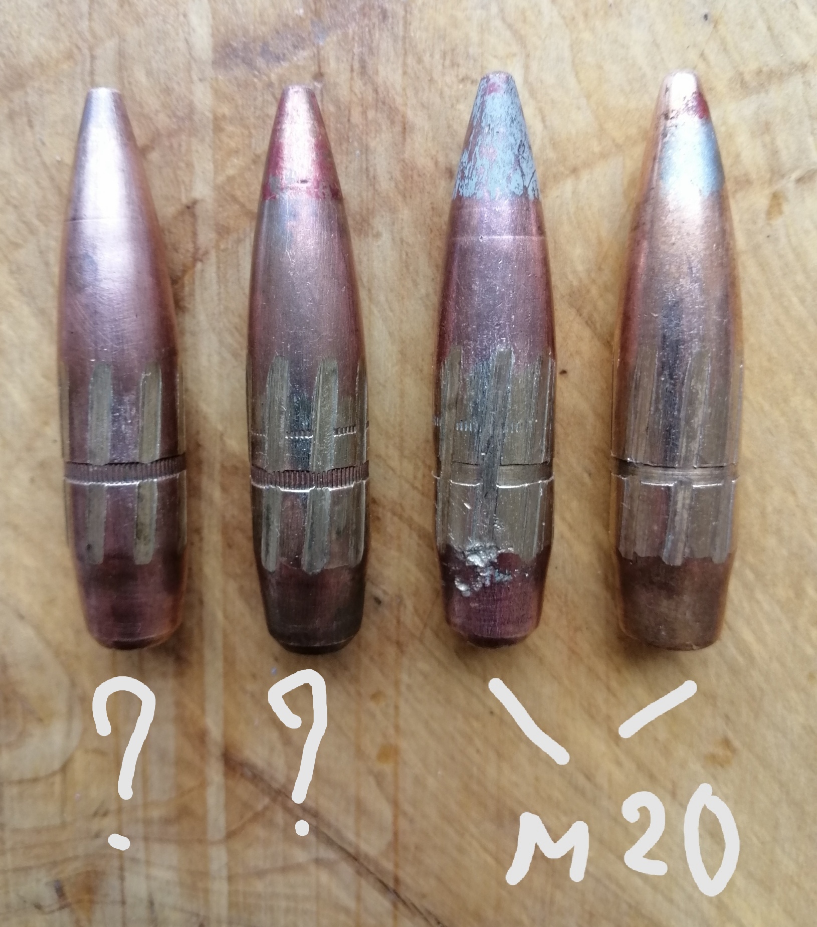

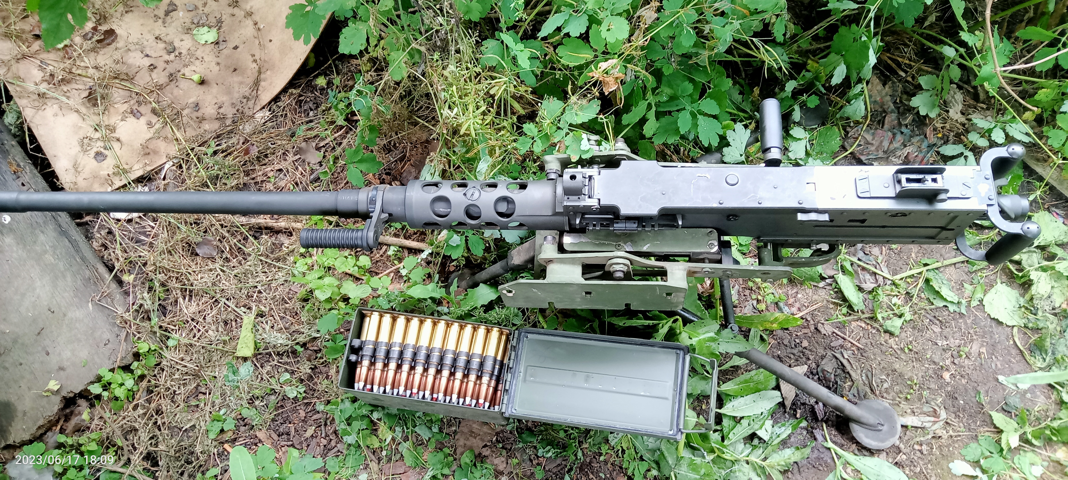

    Всім камрадам добра та гарного самопочуття. Підкажіть по кулях 50.bmg, а саме по двум з ліва на фото. Дві різних М20 для прикладу. Заздалегідь дякую всім за відповідь.
    gheka подобається це.
  16. Unnamed Player
    Unnamed Player General-major
    34
    55
    8.849
    Імхо,М33 та М17
    земеля подобається це.
  17. земеля

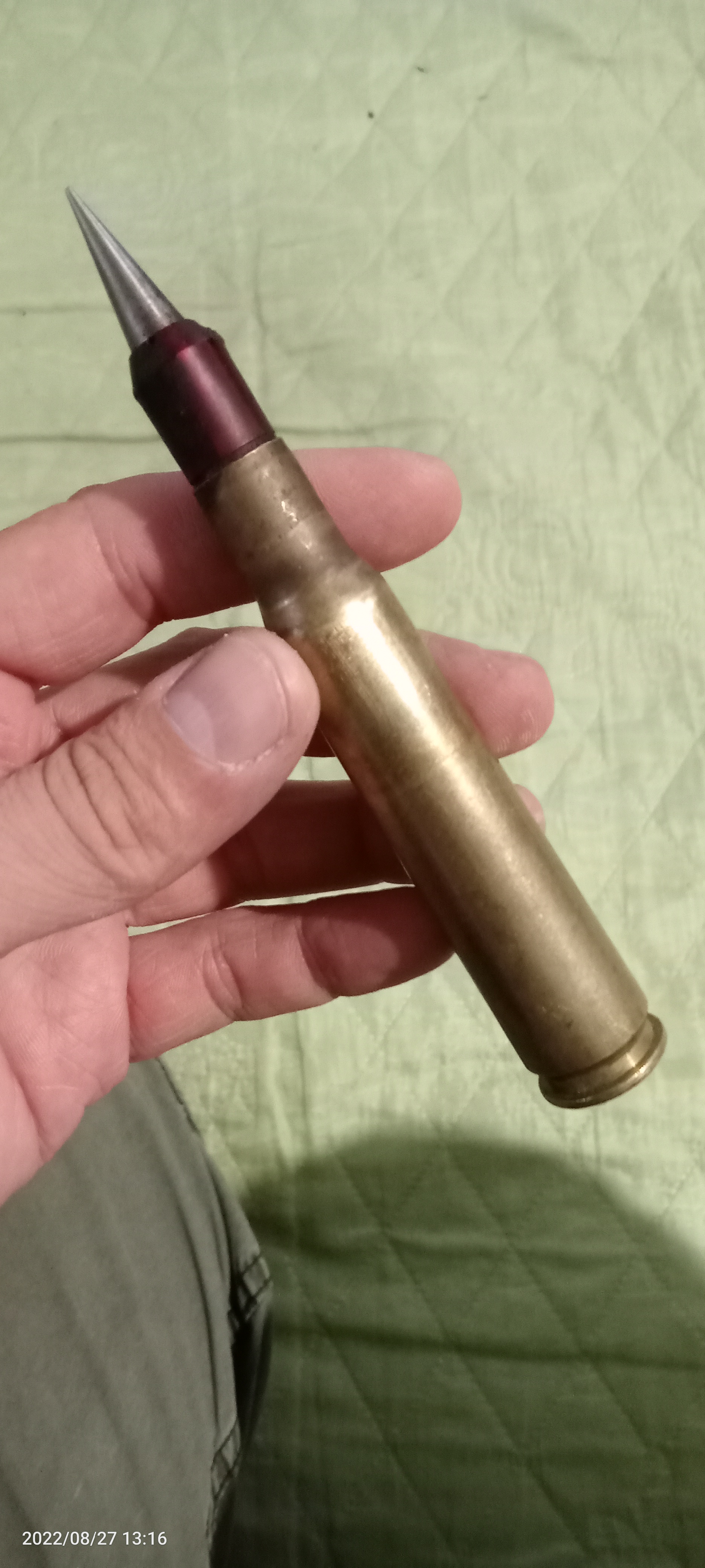

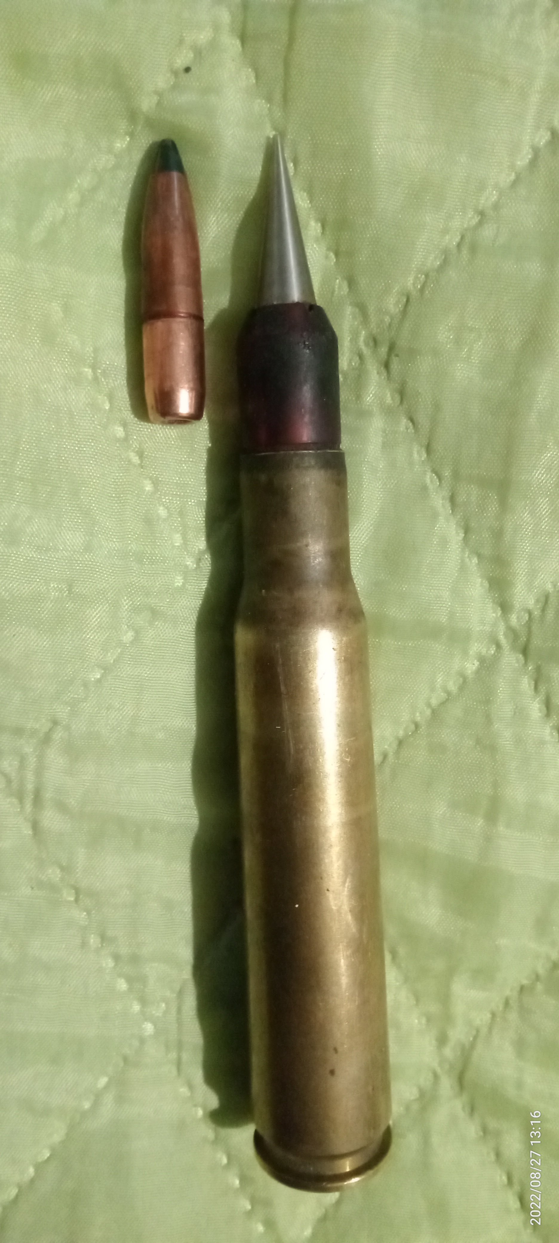

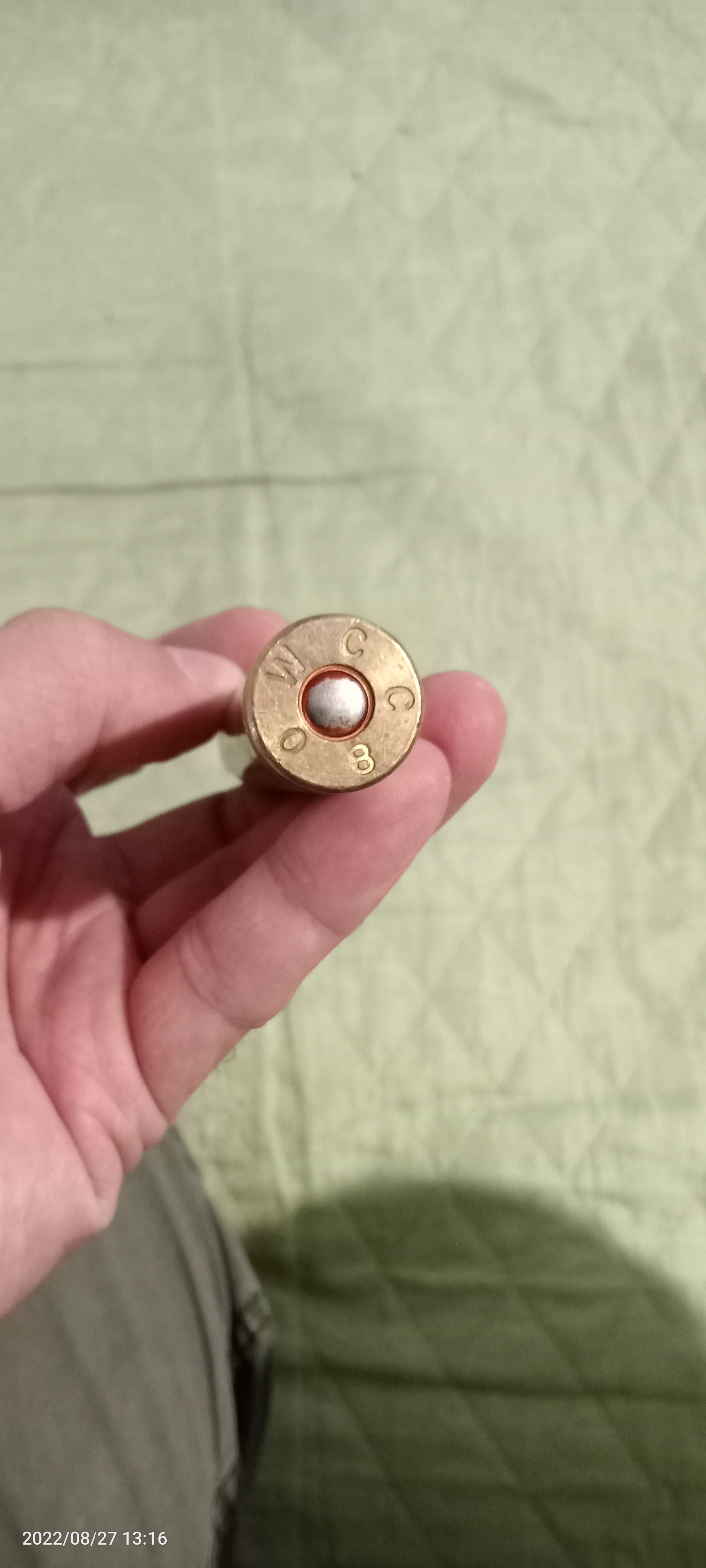

  18. _AURUM_
    _AURUM_ Major
    2.568
    Запоріжжя Україна
    Отакий підкаліберно-трасуючий ленд-ліз.

  19. Unnamed Player
    34
    55
    8.849
    Так, скоріше за все, всередині сталеве осереддя, не гартоване.

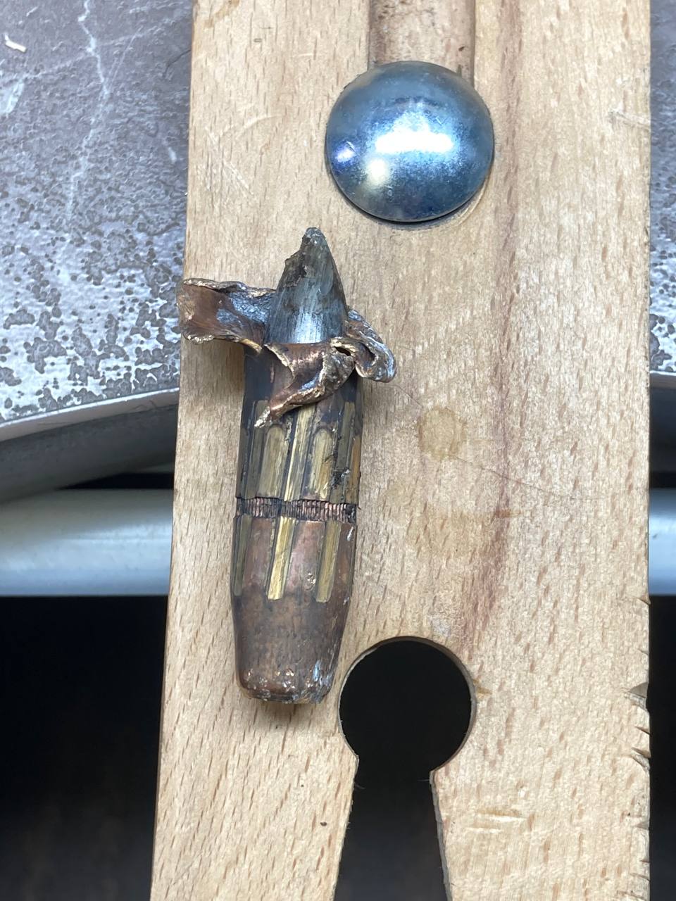

  22. _AURUM_
    _AURUM_ Major
    2.568
    Запоріжжя Україна
    А цей девайс прилетів майже за 6км від МВГ після роботи по шахедам.

  23. Unnamed Player
    34
    55
    8.849
    То свинець під оболонкою? Тоді це теж М33
  24. Unnamed Player
    34
    55
    8.849
    Під СЛАП окремий ствол іде, зі звичайного ним стріляти не вийде, НЕ заряджати в гвинтівки що мають ДГК або глушник!

  25. _AURUM_
    _AURUM_ Major
    2.568
    Запоріжжя Україна

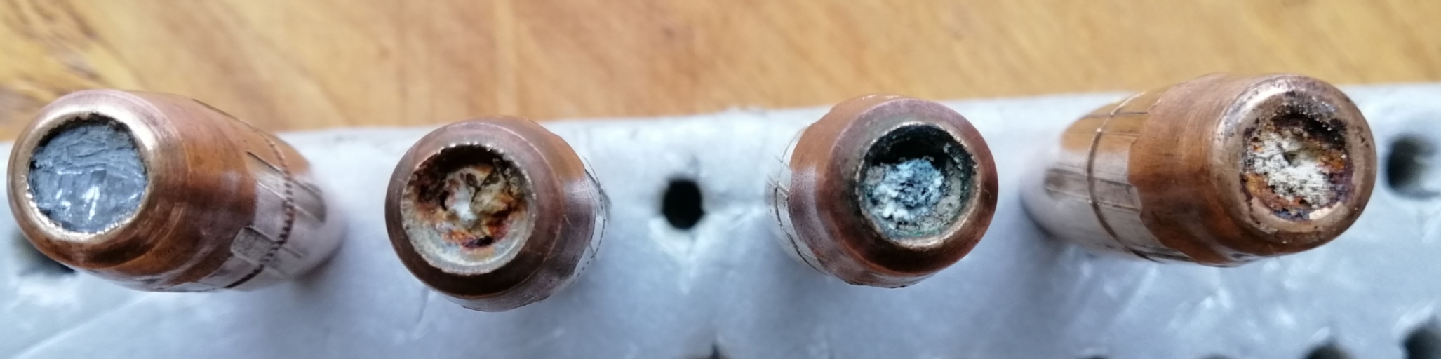

    Сердечник сталевий, ніс порвало, скоріш за все БЗ
  26. Unnamed Player
    34
    55
    8.849
    Тоді М8, якщо осереддя гартоване.
    gheka та _AURUM_ подобається це.
