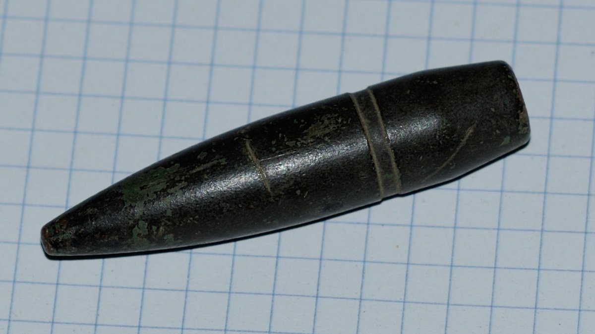

  3. =ask=
    =ask= Leutnant
    4.292
    Rusland
    Брак. ... а что за звено такое ? Где применялись такие звенья?

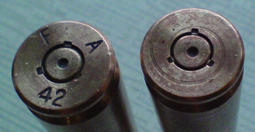

  5. _yurij_
    _yurij_ Stabsfeldwebel
    28
    35
    1.025

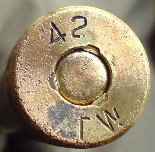

    Пример ещё одной без клейма:
    Kovach85, Птица Говорун, leon92 та 3 іншим подобається це.
  6. =ask=
    =ask= Leutnant
    4.292
    Rusland
    такое ощущение, что оно там было - и его затёрли.... или просто не пропечаталось ... нашли по ВОВ ?
    A10A та Дервиш подобається це.
  7. _yurij_
    28
    35
    1.025
    Купил, после чистки обнаружил отсутствие клейма.
    Вряд ли затёрлось - неглубокая спиральная канавка затёрлась бы в 1-ю очередь.
    Кстати, только сейчас по фото заметил, что на гильзе с клеймом тоже присутствует такая же - от 4-ки к верхушке F.
    =ask= та Рома ЗУБ подобається це.
  8. Рома ЗУБ
    Рома ЗУБ Oberfeldwebel
    830
    Тернопіль Україна
    не затерлось 100%, брак. на фото відмітив залишки маркування яке не пробилось (ІМХО)
    Garrettmd, _yurij_ та Дервиш подобається це.
  9. =ask=
    =ask= Leutnant
    4.292
    Rusland

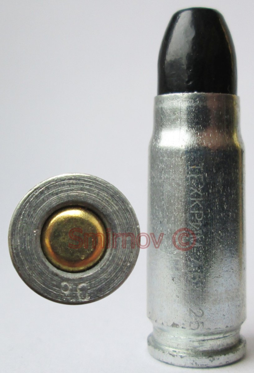

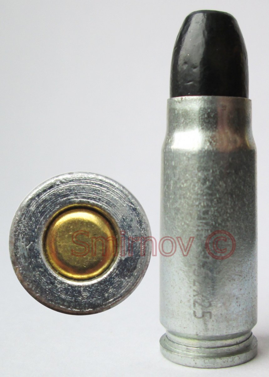

    а так же видим завитушку поверх остатков клейма.
    Вот пример стирания клейма:
    а так же - как могли эти части пробиться, а остальные нет? Тут как по мне именно стёрто клеймо.

  10. Рома ЗУБ
    830
    Тернопіль Україна
    ув. =ask= Вы привели пример клеймения пистолетного патрона где глубина маркировки не значительна и затирание оной имеет все шансы быть. а вот с обсуждаемым патроном а именно Браунинг 50 калибра такое истирание маркировки маловероятно, так как глубина клеймения около 1 мм. и при истирании "технические кольца" от изготовления точно затерлись бы в первую очередь, я лично собираю ММГ этого припаса (50 BMG) и с уверенностью могу сказать что клеймились они добротно (за исключением брака SL 42 с двойным ударом где глубина действительно маленькая).
    в обсуждаемом случае имеет место скорей всего износ штемпеля (выкрошка) видны следы лишь нескольких фрагментов, смею предположить что этот брак был замечен практически сразу и были устранены причины, и партия бракованных таким образом была не велика, исключением является лишь выше упомянутая партия SL 42 cдвойным ударом, которую выделили в отдельный вид маркировки из за численности бракованных припасов правда с пометкой - брак.
    дискуссия по этому поводу имеет место быть, на истину в последней инстанции не претендую. отдельно хочу отметить что завидую ув. _yurij_ белой завистью! хотя целенаправленно браки этого припаса не собираю (а лишь исключительно ММГ с маркировкой по 42му году) но все же...
    удачное приобретение камрад!!!:beer:
    с ув. Рома ЗУБ
    _yurij_ подобається це.
  11. =ask=
    =ask= Leutnant
    4.292
    Rusland
    Ну что я могу сказать - возможно Вы правы, как никак нас с тот день на было :)
    Брак о котором Вы говорите я на первой странице выкладывал ... к стати .50 с "тонкой" маркировкой достаточно много выпускалось. Так же в теме полно фоток. Моя версия возможно бы имела более весомое подтверждение, если бы таких было больше и следы затирания были более явные. А т.к. экземпляр единичен, то вероятней всего Ваша точка зрения более верная - однако как я уже сказал- есть случаи когда клейма затирали... например даже на .303... Ну и по поводу пистолетного ... изначально это были 5,45х39 гильзы с клеймом 3 90, которые скорей всего были отбракованы и с них делали МПУ-1, затем доблестный завод "Техкрим" начал производство патрон 10х31 так называемых "звуковых" для СХП ( у меня есть такой, но не под рукой. Там даже лак зелёный в проточке остался...) а вот как раз первые патроны 7.62х25 были переделаны Техкримом в боевые ТТ-шки. А что бы непоняток не было, клеймо забили и нанесли своё с боку (на фото видно). К стати на "звуковом" - тоже сбоку имеется маркировка (10х31), несмотря на штатное клеймо ...

  12. A10A
    A10A General-leutnant
    23.961
    Київ, Україна
    ...ИМХО - это не затирание.
    Сначала наносились маркировки, потОм торцевалась шляпка гильзы.
    Если шляпа изначально бракованная "в плюс" - клейма срезаются.
    Интересно - видно, как отъехал резец станка...:)

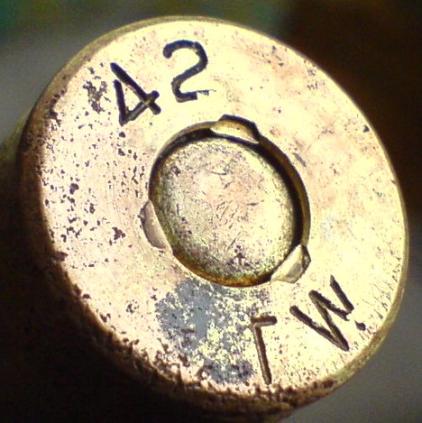

  13. Рома ЗУБ
    830
    Тернопіль Україна
    здравствуйте! инфу читаю ту что в свободном доступе в нете + разные темы на сайтах где обсуждается данный припас ( бывают темы с интересными ссылками, жаль не сохраняю) моя коллекция более чем скромная, как писал в предыдущем посте собираю только по 42му году (хочу все маркировки этого года, но только США) сейчас ожидаю пополнение U 42 и TW 42
    в этой теме есть не много моих фото (все еще сыровато и не оформлено надлежащим образом)
    с уважением Роман:beer:

  14. _yurij_
    28
    35
    1.025
    Ещё один образец из разряда курьёзов - буква Т "плавно превращается в элегантную" Г:

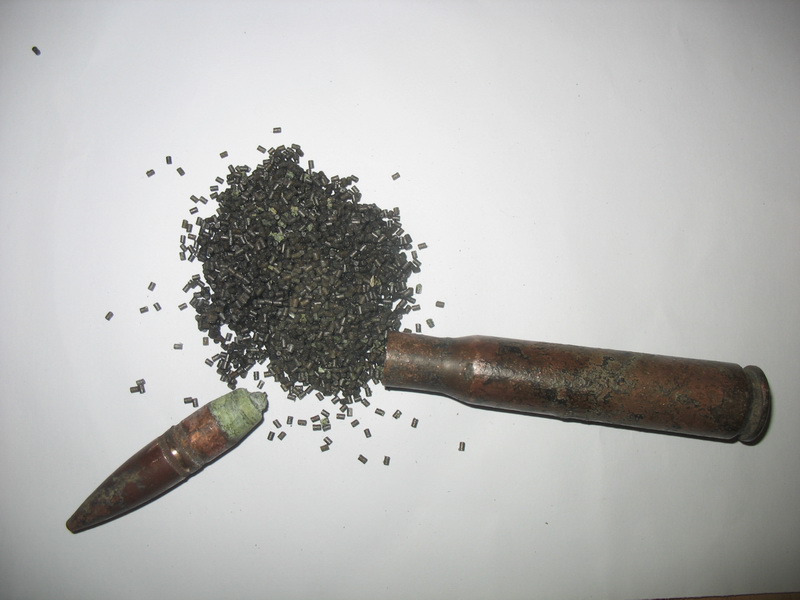

  19. Рома ЗУБ
    830
    Тернопіль Україна

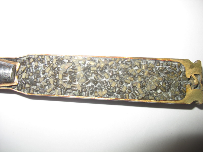

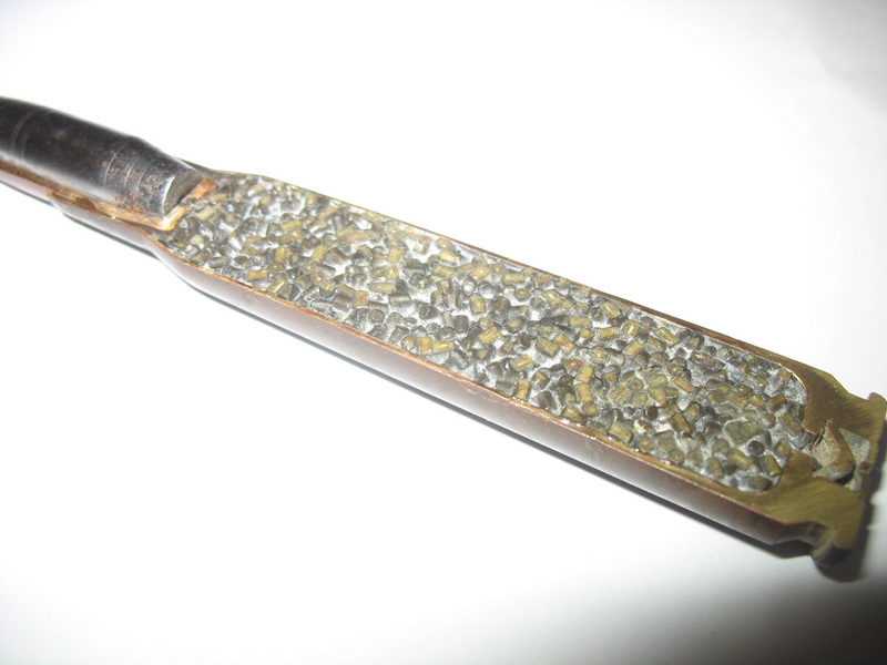

    сьогодні збулось ще одне маленьке бажання!
    хотілось "пісочку" в розпил оригінального, і ось попав в руки цілий 50тий!
    довго не думаючи в розпил його - "пісочок"(вклеїв) і на полочку!
    _yurij_, Unnamed Player, valerka та ще 1-му подобається це.

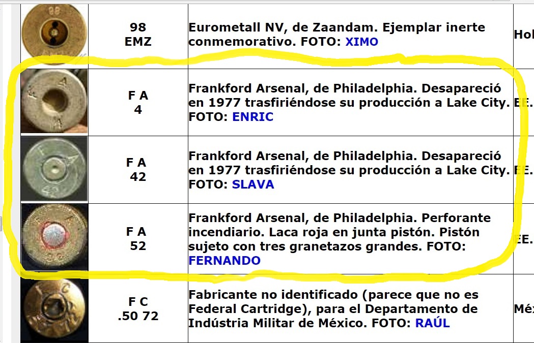

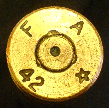

    Вот такого со звёздочкой ещё не было:
    На "мунисионе" тоже отсутствует:

    ех! шукаю такий! поки без результатно!

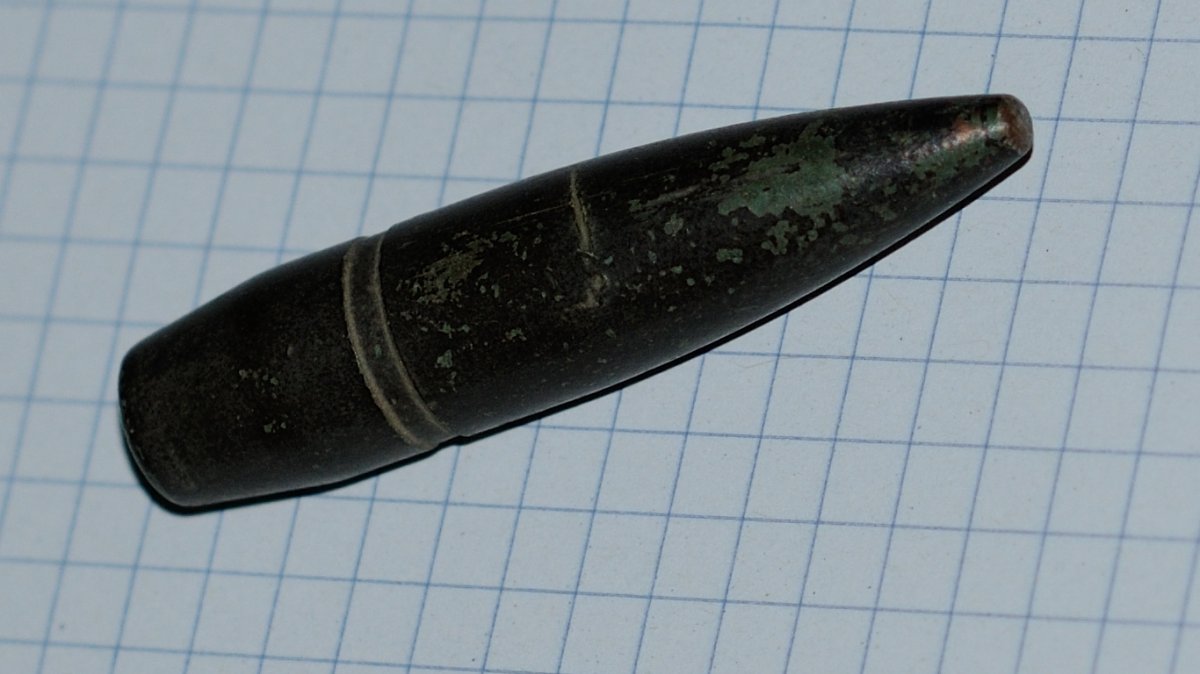

  24. MihailKU
    MihailKU Oberschütze
    31
    Добрый день!
    Накопал такую пулю, есть остатки бирюзовой краски на корпусе и едва замета черная краска на носике.
    Kovach85 подобається це.
  25. _yurij_
    28
    35
    1.025
    Бронебойная.
  26. MihailKU
    31
    Зажигалка или кинетика?
