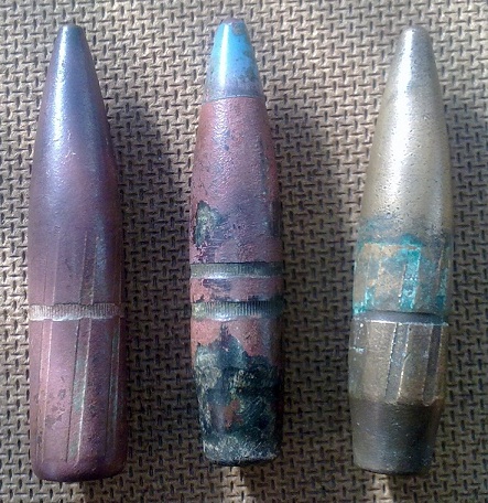

    дальше - неопознанные пули:
    (14).
    согласно ammo-collection.com это - "тяжелая пуля" (доминиканского пр-ва). как называется точно - хз, сперва думал - обычный м2 (но желтоносых ни разу не встречал)...
    пуля магнитна.
    14: 58/51,5
    и такая вот (15).
    малеха обгорела "при жизни". имеет 1 рифленую накатку, и 1 треугольную каннелюру. донце линзовидно-вогнутое (опять же - ни на одном из бмгшек такого не видел) с небольшим буртиком, отверстие в донце где-то 0,8мм (для равнения - у ап-м2 - 3мм). пуля магнитна.
    15: 59/52,6

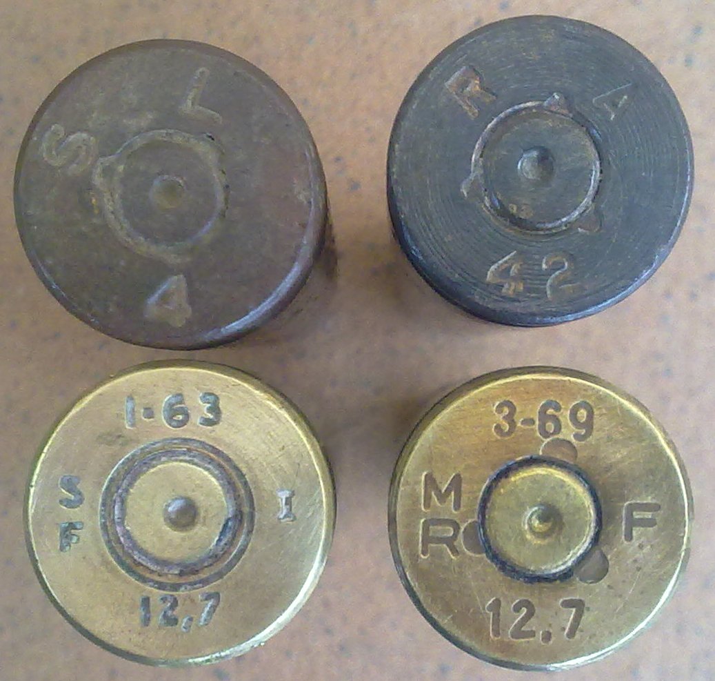

    немножко клейм (с обрывков гильз - не пропадать же добру...):
    sr 42 50 (видно плоховато, но для этого клейма это, видимо, нормально - это клеймо словно иголкой выцарапывали, еле видно).
    sl 42
    sl 43
    lc 42
    dm 42
    ra 42
    ra 1941 z 50 cal

    2Logos По-моему у Вас весы примерно на 4 грамма обмишуриваются.
    Первый раз слышу, особенно про зажигательный состав. У "трёшкина" на разрезах тоже ничего такого не наблюдается.
  9. NORDBADGER
    NORDBADGER Oberfeldwebel
    1.045
    Россия
    Это зажигательный состав так выпирает через стаканчик и пробку? Сердечника там нет - короткий стаканчик (поддон) из биметалла, ни разу не похожа на следующую.
    Не схожа. Это, как установили, британские B Mk 2.
    Насколько понимаю, все M10 имеют биметаллическую оболочку, отличается от M1 трассирующим составов с выносом трассы. Носик оранжевый вместо красного. Является ли размер каннелюры отличительным признаком я не в курсе.

    электронные поверенные весы врут... очень вряд ли.
    у меня были заполнены словно бы спрессованным порошком, между свинцом и сердечником. по цвету было похоже, потому и посчитал зажиг.составом (стало быть ошибся.). может - это сам свинец так рассыпался? надо будет еще одну распилить, посмотреть состав. но такой порошковый прослой был на 3 распиленных мною пулях с (2шт м1 и 1шт м2) из 4 (4-я, м1 - как у трешкина на фото)....
    может быть и выперло, все же время.... а внутри - такая же длинная трубка-сердечник была. потому и написал - схожа (распилил только 1 шт). стаканчика не видел. если найду еще 1 убитую - распилю и выложу фото.
    у меня, к сожалению - ни одного трассера в родной краске нет.

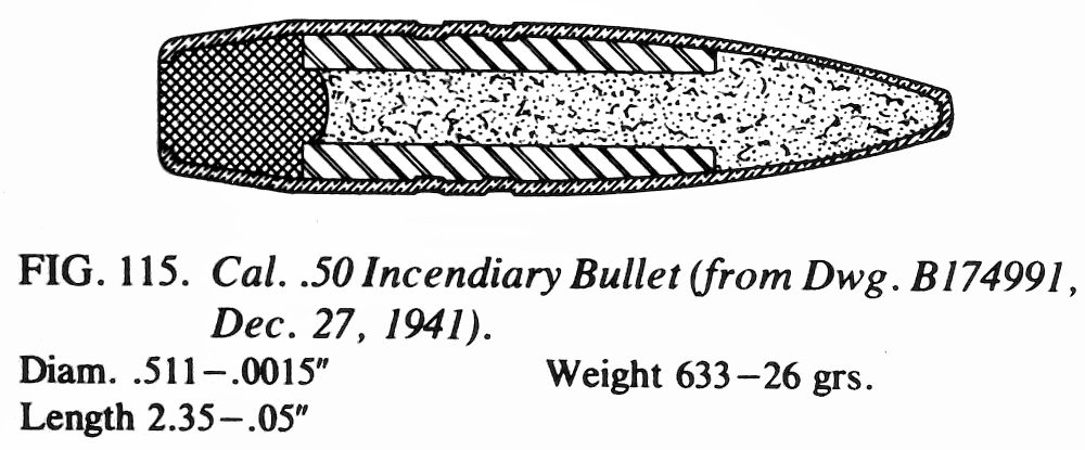

    А пока смотрим табличные значения "вес, максимально допустимый в производстве" (для штатовских):
    Бронебойная M1 / 761 гран или 49,31 г / у Вас 54-54,3, т.е. + 4,69-4,96 г.
    Бронебойная M2 / 718 или 46,52 / 50,7-51 + 4,18-4,48.
    Зажигательная M1 / 633 или 41,02 / 44,4 + 3,38.
    Зажигательная B Mk 2 (я выкладывал выше скан)/ 710 или 46 / 51,5 + 5,5.
    Трассирующая M1 / 681 или 44,12 томпак + 641 или 41,53 / 44,3 + 2,77. У Вас биметалл или нет?
    Трассирующая M10 / 643 или 41,66 / 47,6-48,5. Судя по весу, это всё же M1 (см. выше), т.е. получается + 3,48-4,38. Оболочка какая?
    И вес пуль в посте #55 наверняка ок. 46-48 грамм.

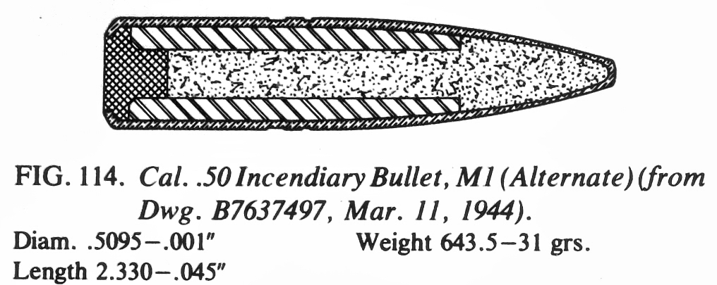

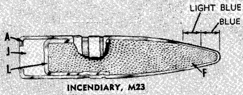

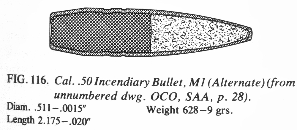

    Отдельный вопрос по "типа M23".
    Зажигательная M23 / 512 или 33,17 / 44,5 + 11,33.
    Если Ваша конструктивно схожа с B Mk 2, то это походу и есть "ремовская" M1, т.е. её вес 41,7 или + 2,8 у Вас. Диска в донной части нет и вполне возможно, что белый налёт и от ЗС.
    M23 вот:

    кст - сердечник этой 7/8 чуток отличается - снизу он заглушен, или это просто ошибка в обработке была. выложу чуть позже.
    а что по 14/15 скажете?
  15. NORDBADGER
    1.045
    Россия
    Ну так, ради интереса. :)
    Такие развесовки затрудняют идентификацию и вносят путаницу.
    Все M1 скорее всего.

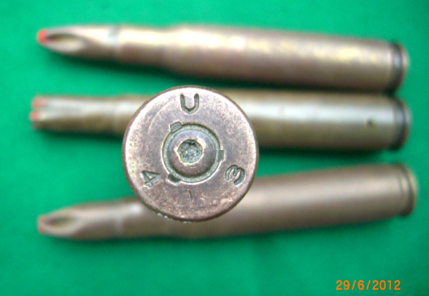

    Добавлю немного своих:
    Kovach85, MiXaNiK, Grand та 7 іншим подобається це.

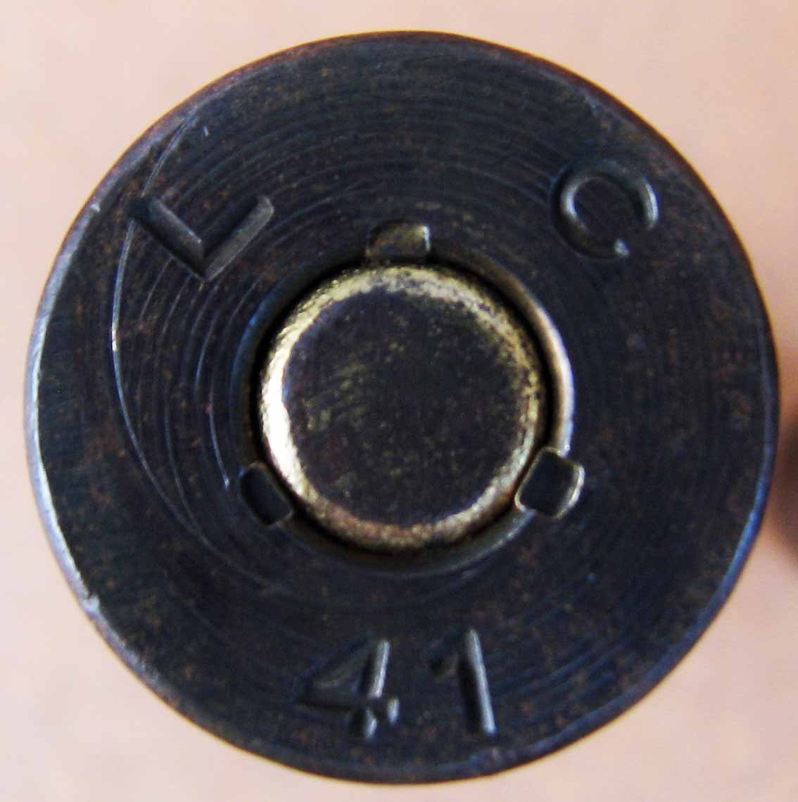

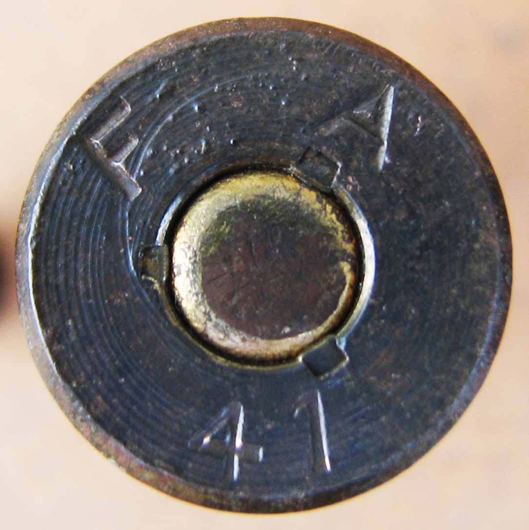

    Была, наверно одна из первых, тема 2006 г. про штатовские зажигалки на Тризне. Там Gost видимо эти же фото выкладывал, но мне уже не достались. Сейчас добрые люди наконец подогнали

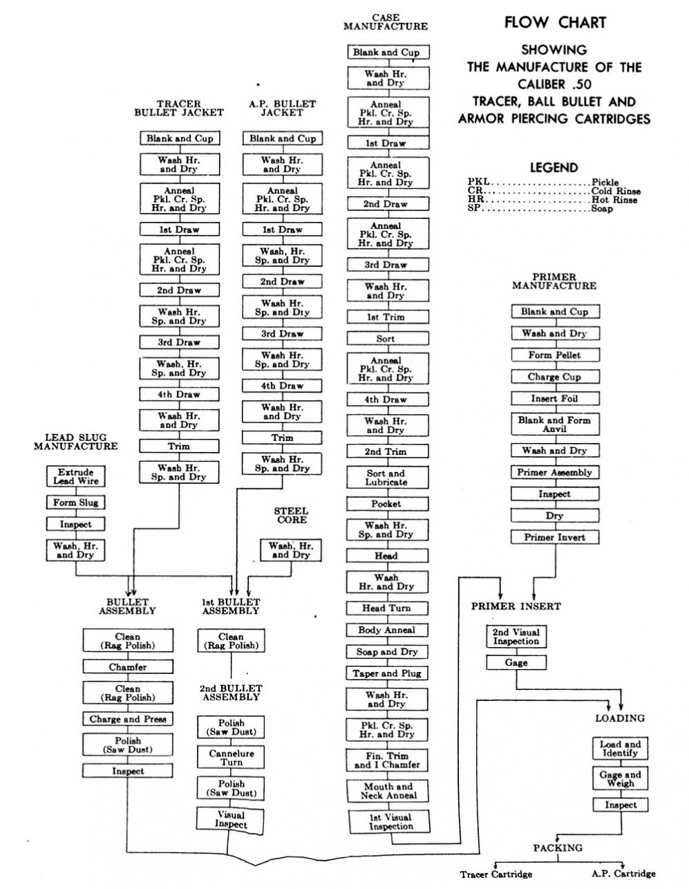

    Схема технологического процесса (блок-схема) производства патронов 12,7х99, правда без части операций, например нет деталей по стальному сердечнику. Ну и далее визуализация техпроцессов изготовления гильзы, оболочки для бронебойной пули и её сборка. Материалы выпущены сотрудниками Western Cartridge Company на основе заметок и набросков сделанных во время прохождения обучения во Frankford Arsenal в 1941 г.

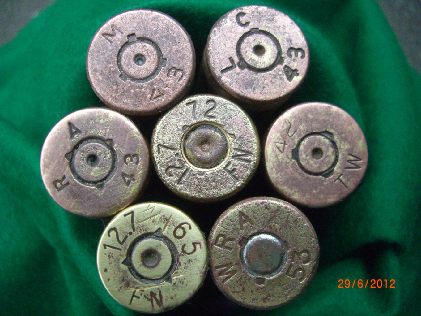

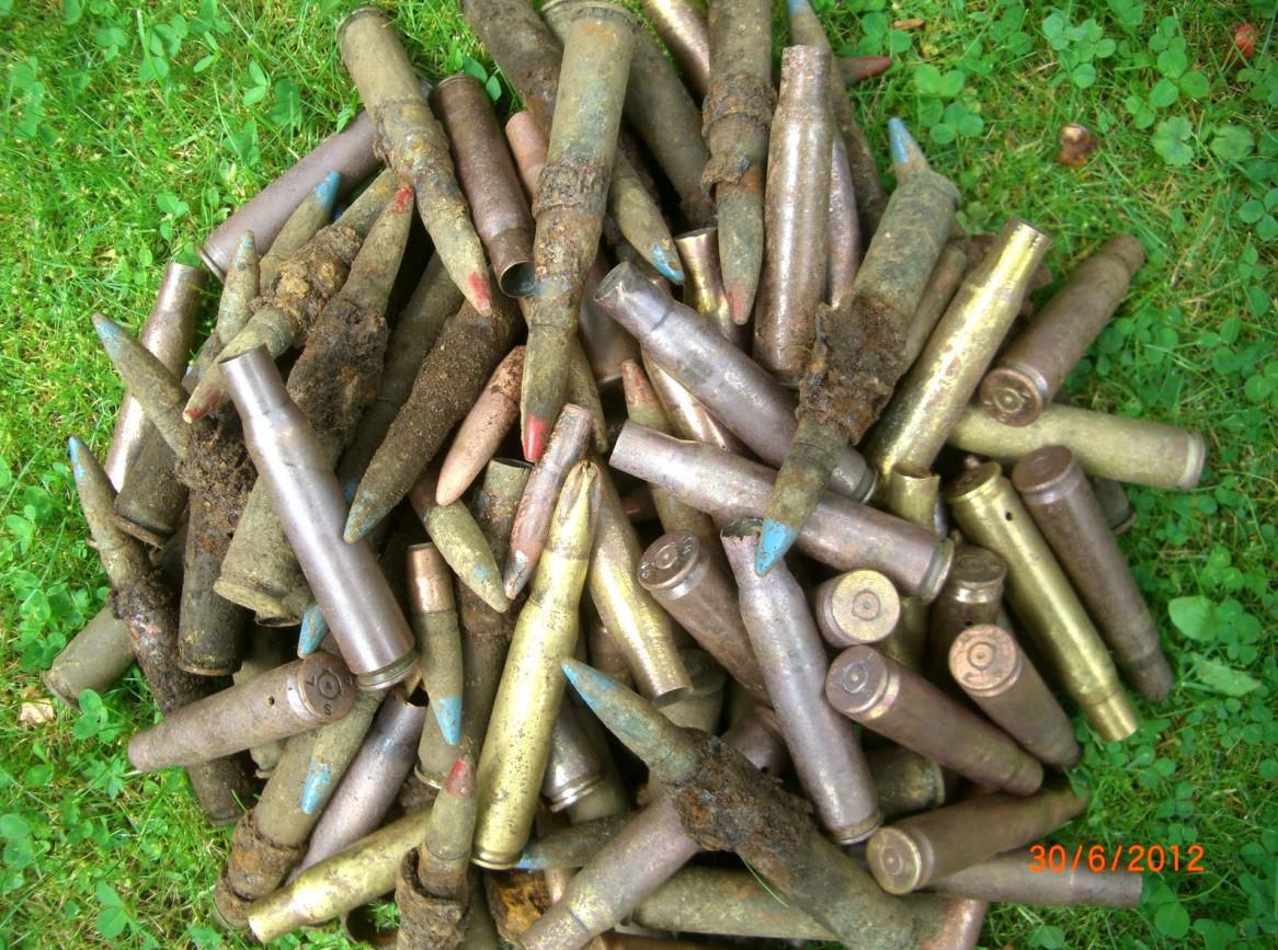

    В хорошую тему от меня немного.
    7 користувачам це сподобалось.
  23. Der Stahlhelm
    Der Stahlhelm Stabsfeldwebel
    959
    Kapital-land
    Салат на любителя идёт на выброс,и немного из моей коллекции.
    5 користувачам це сподобалось.
