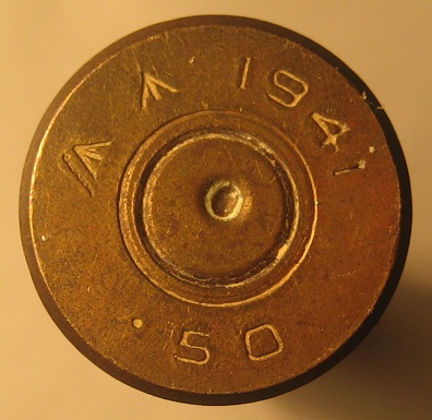

  5. Grand
    Grand Oberleutnant
    4.175

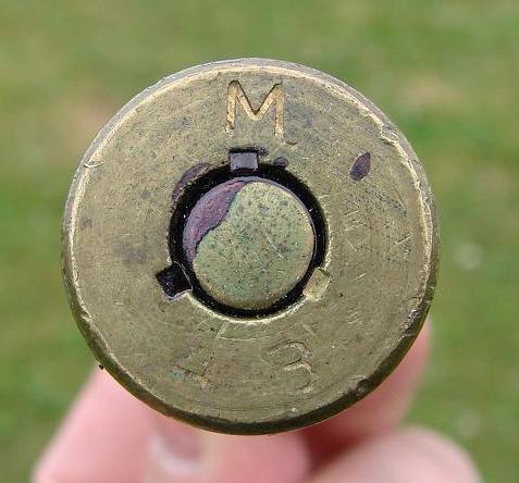

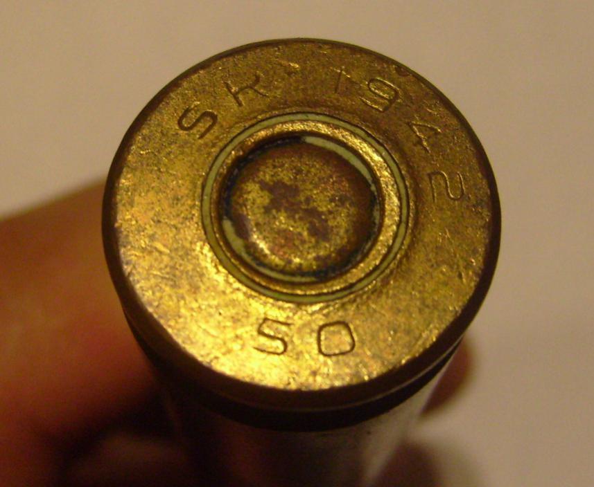

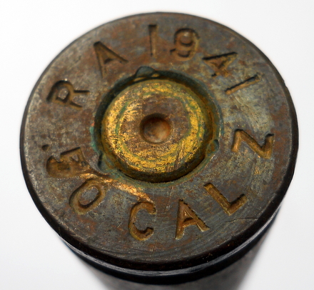

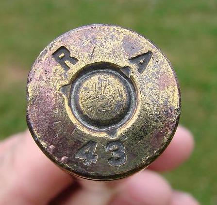

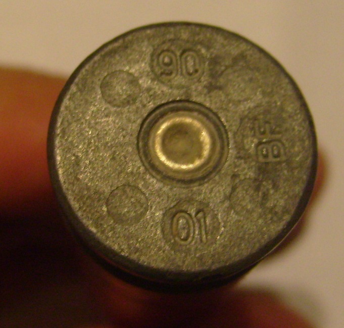

    Пара клейм 12,7х99. На втором фото, скорее всего, Англия.

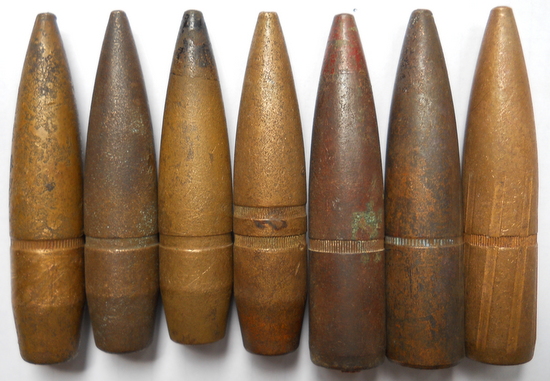

    Grand Oberleutnant
    4.175
    Несколько различных пуль.
    Kovach85, MiXaNiK, =ask= та ще 1-му подобається це.

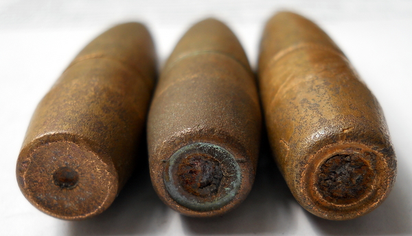

    пардон, я их иногда путай с пулей из поста №7:
    было б интересно узнать - как маркировалась схожая м23? и для чего у англичанки был стальной диск под трубко-сердцем, и почему у американки его не было? в чем его смысл?
    кст - я не путаю? это м23 имела "1,5";) каннелюры - верхнюю узкую проточку + нижнюю гладкую? так? я правильно понимаю?

    Да, Royal Ordnance Factory, Spennymoor.

    мои такие же, но диск стальной.
    а цитировал я тризна-форум. там так и не пришли к одному мнению - накой там он нужен.
    кст, была пулька убитая временем и мной (так - один в один с этими), вот у нее диск был латунный.

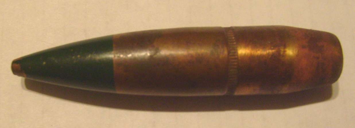

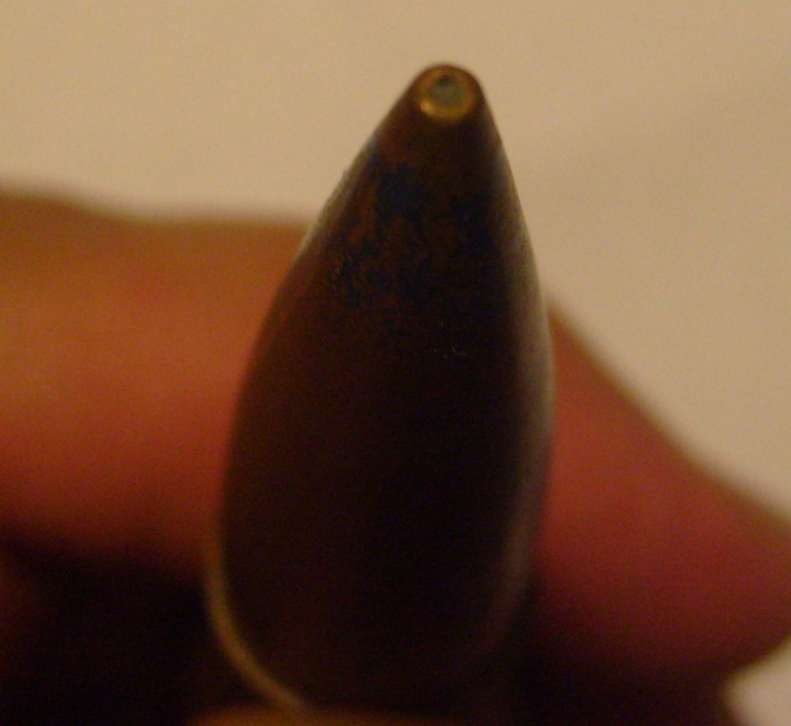

    Британская зажигалка B Mk 1 в родной гильзе.
    Заглушенное отверстие в носике присутствует.

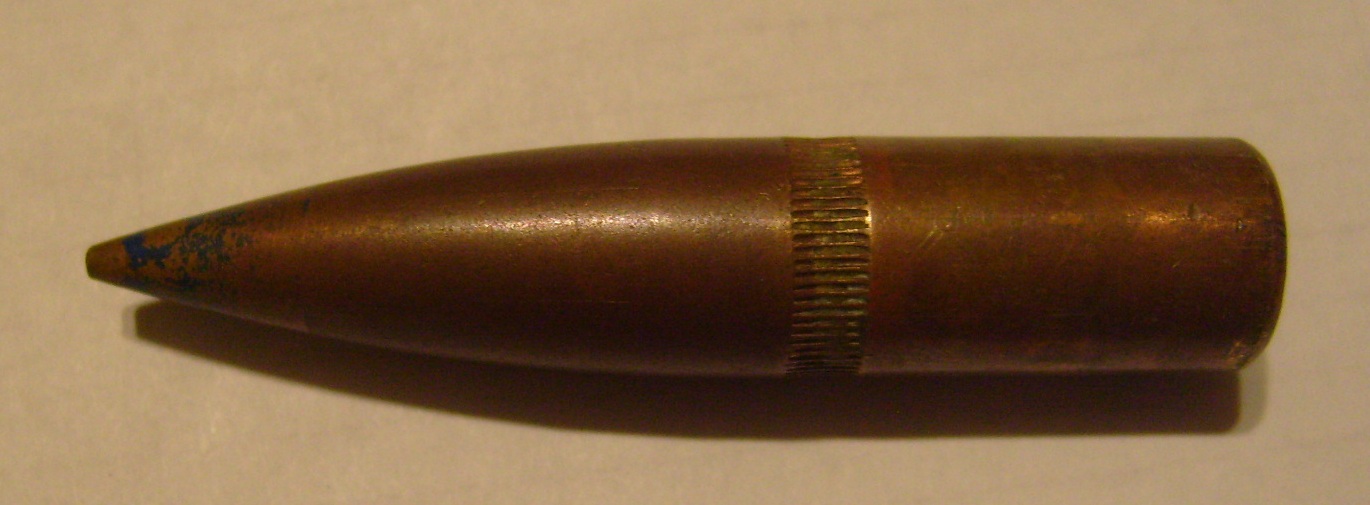

  14. Sleng1
    Sleng1 Obergefreiter
    85
    У B Mk 2 отверстия нет.
  15. Sleng1

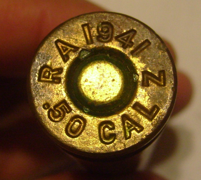

  18. k-d
    k-d Stabsgefreiter
    534
    111
    А похоже, что не так уж я неправ:)
    Взвесил свои две пули. Верхняя -46,2г., нижняя - 46г. Отверстие в носике у обоих присутствует.

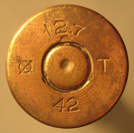

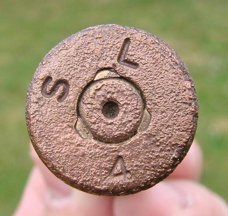

  19. k-d
    k-d Stabsgefreiter
    534
    111

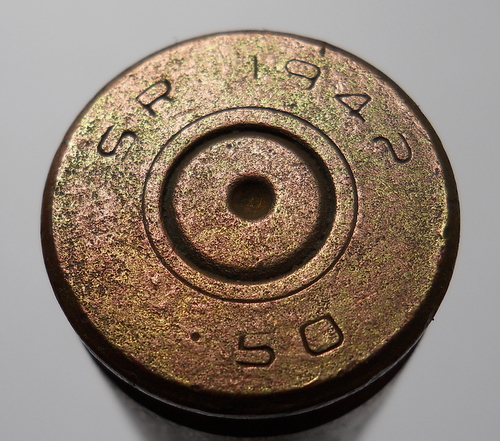

    Вот еще пара клейм. Британец и финн.
    Трассер М1 в биметаллической оболочке.
    7 користувачам це сподобалось.

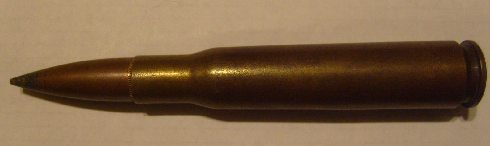

    k-d Stabsgefreiter
    534
    111
    Разное исполнение трассера у пули М1
    Короткая трассирующая пуля. Снизу немного ударена. Если не ошибаюсь, канадского производства, но не до конца уверен. Справа от нее пуля М1. Та самая, у которой красивый трассер.

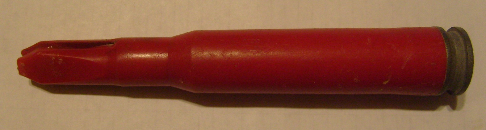

  21. k-d
    k-d Stabsgefreiter
    534
    111
    Еще клейма и зажигалка М1 с родной краской.
    4 користувачам це сподобалось.

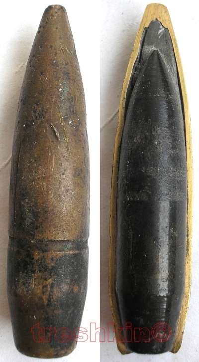

  22. =ask=
    =ask= Leutnant
    4.292
    Rusland
    В донце пули - свинец.
    вес пули: 45,13 гр
  23. NORDBADGER
    NORDBADGER Oberfeldwebel
    1.045
    Россия
    Значит тоже британская, разобралИся. :)

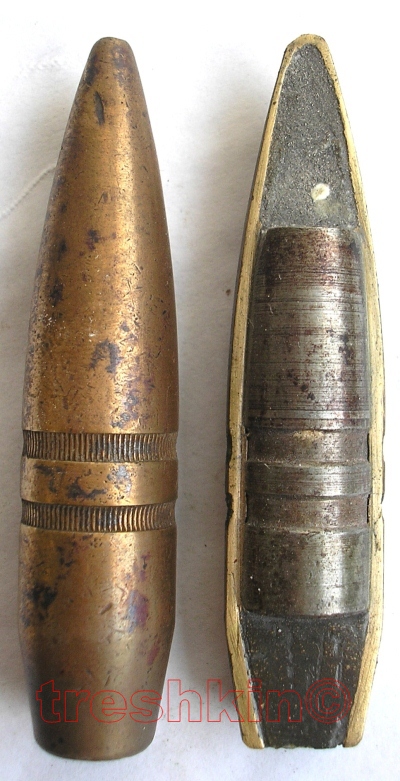

    Посмотреть бы ...

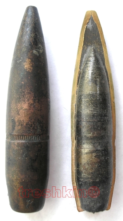

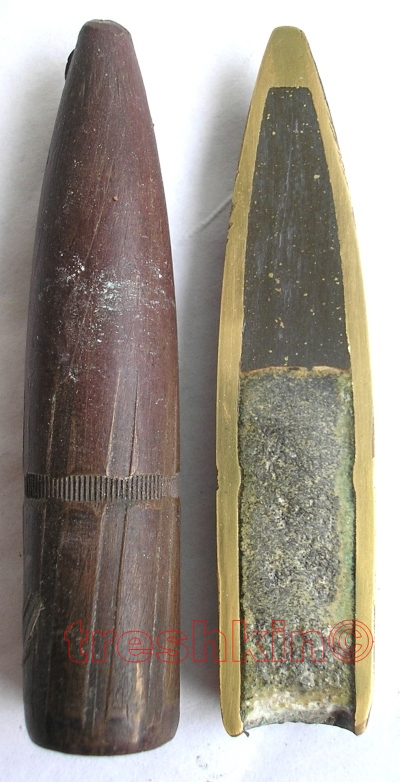

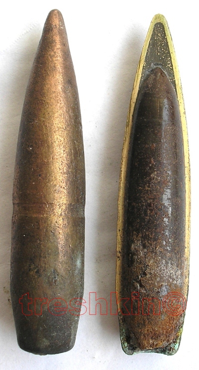

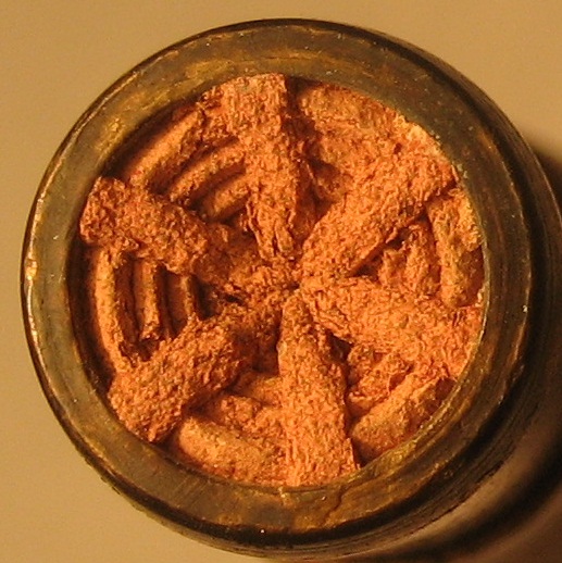

  25. treshkin
    treshkin Moderator
    429
    64
    803
    4.281
    Київ, Україна
    Когда-то распили пару пулек .50 BMG. Может камрадам будет интересно...
    библиотекарь, Kovach85, MiXaNiK та 7 іншим подобається це.

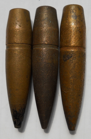

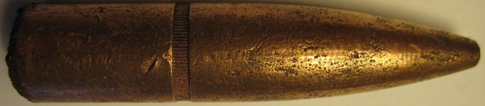

  26. k-d
    k-d Stabsgefreiter
    534
    111
    Интересная пуля 3-я слева. Это, случайно, не британец? Острый носик и форма оживальной части очень напоминают обсуждаемые выше зажигалки.
