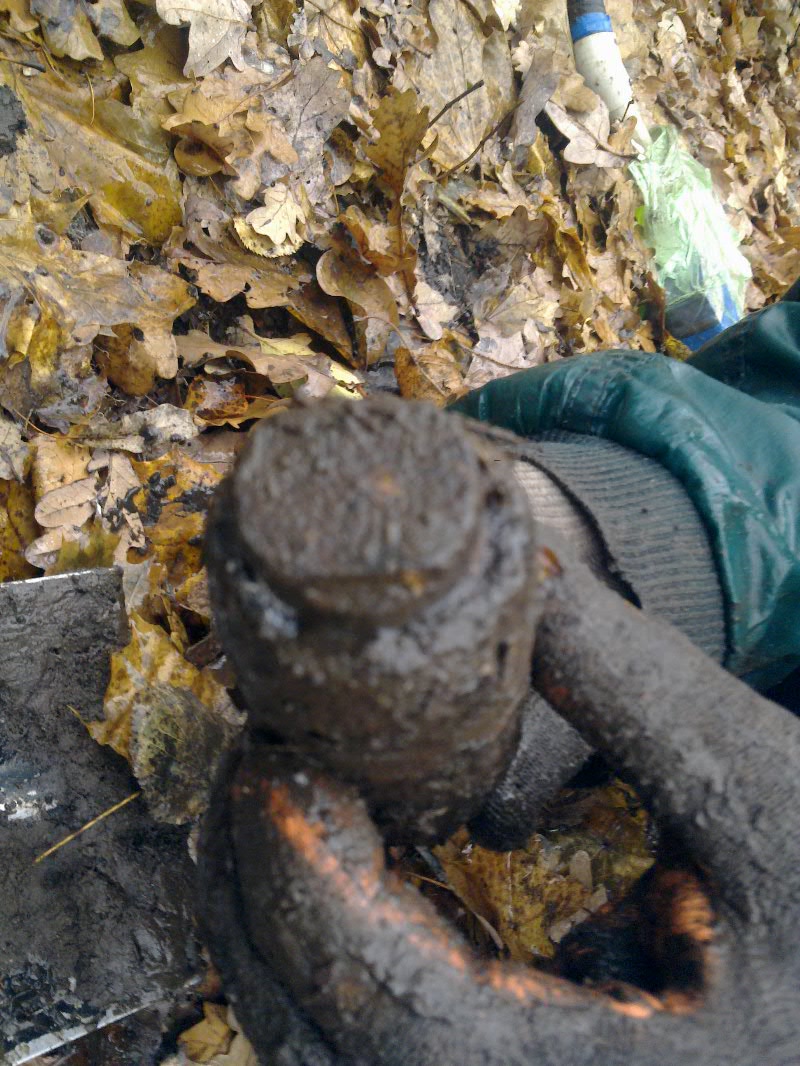

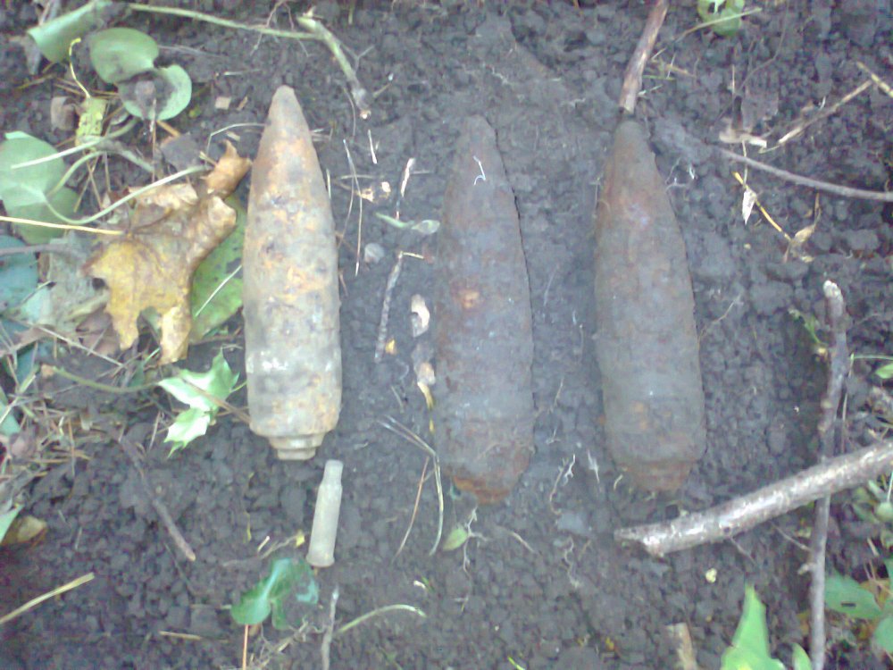

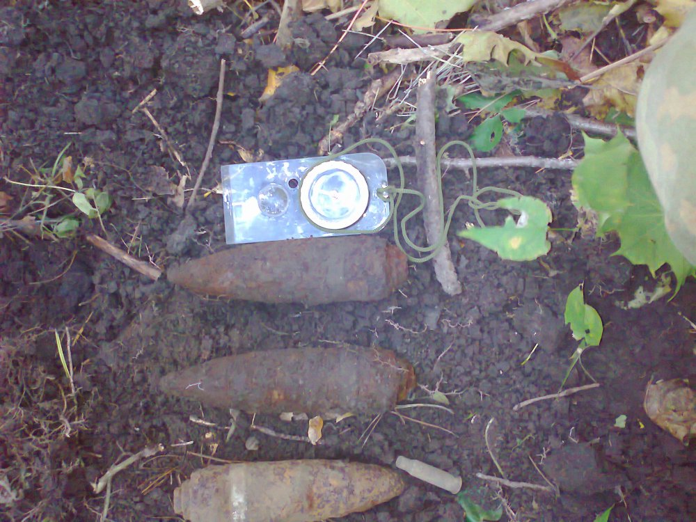

    Находил и вот такие мины ,та что на фото без головы а вторую не сфотал,она была с отколотым взрывателем,взрывак с виду похож на пластик но вроде металлический,черного цвета,я её достал посмотрел и положил обратно!!!Все находки под хвоей ,даже копать не надо!!!
  4. Александр /
    Александр / Schütze

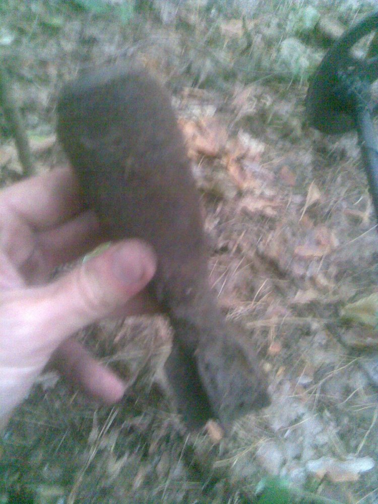

    Вот

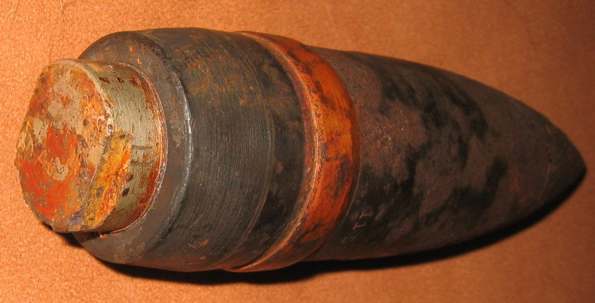

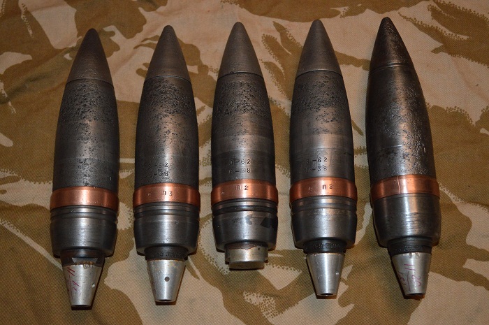

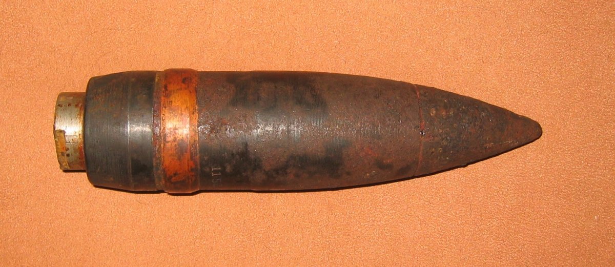

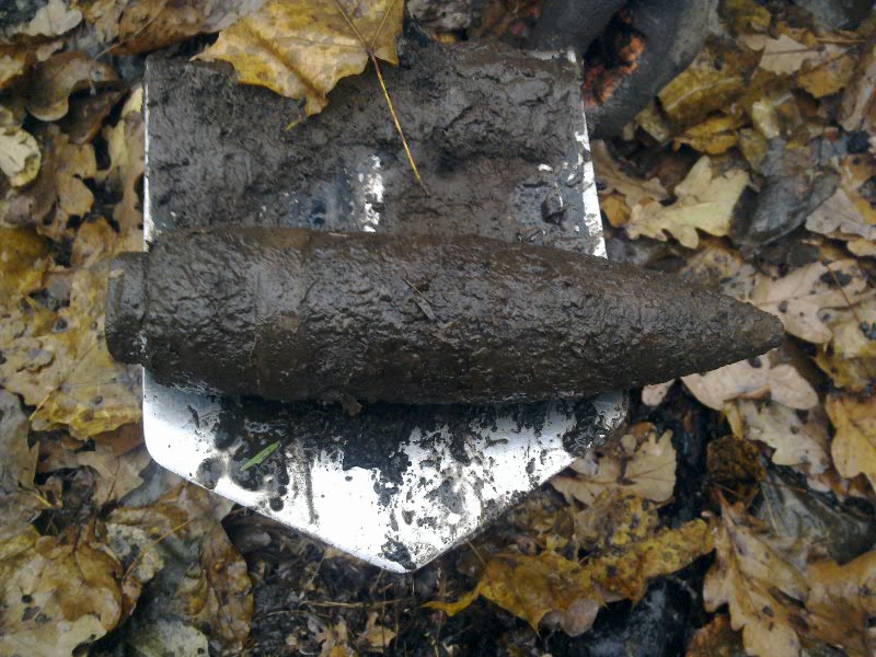

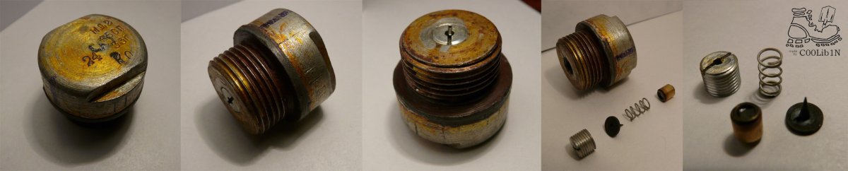

  8. Дервиш
    Дервиш General-major
    5.428

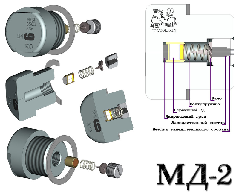

    99 процентов "МД-2" и 1 процент - "неуловимый" (по крайне мере для меня) МД-4.
    Спасибо Артёму за схемы!
    P/S Not for combat use
    votaga, Volynyaka, A10A и ещё 1-му нравится это.

    спасибо за инфу.на нем маркировка должна быть?буду там-гляну.их там парочка.а что за мд-4?есть схема?

    Что бы произошел накол воспламенителя МД-5 необходим удар .. Однозначно .. Даже если МД , по какой то причине взведен , как его не крути , он не сработает , не настолько он чувствителен , главное снаряд не бить и не ронять . .. С ув.

    вопрос по мд 2-как я понимаю в нем кроме контрпружины больше нет никаких предохранителей?если пружина стухла-он еще стремнее мд 5 выходит?кто крутил-в каком она там сохране?хотя понятно что раз на раз не приходится и варианты могут быть разные

    Наши донники садят в гнездо на железный или свинцовый сурик , кроме того имеется уплотнение в виде свинцовой прокладки , в результате состояние капсюлей и механизмов , как правило , идеалено ..

    ...давайте не пУтать МД-2 с МД-5 (пружину и цилиндр)

    МД-4 шёл к гранатам 37-мм ПТР "К"
    votaga и Дервиш нравится это.

    Согласен .. Однако что это меняет ? Для накола КВ МД-2 удар не нужен ?

    ...а никто не знает (не даст гарантий), что с течением времени пружина не усЕлась/лопнула или цилиндрик не разогнУлся...

    а какой там капсуль?если типа как в м-50-то думается мне что без удара не сработает

    Все равно , без удара накола не произойдет .. Легкое прикосновение жала к капсюлю не вызовет накола ..
