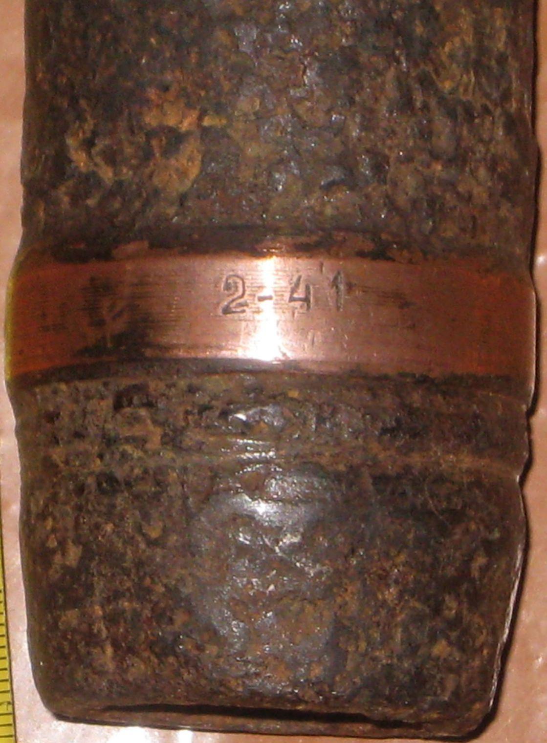

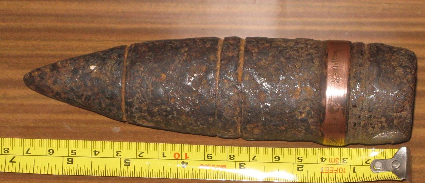

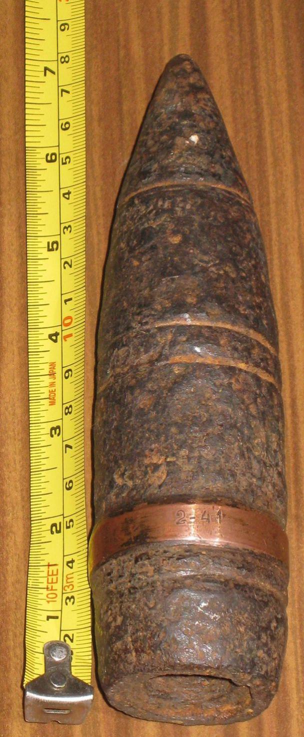

    Подскажите по снаряду,в таком виде опасен или нет?

    А в носовой части взрывателя в нём нет?

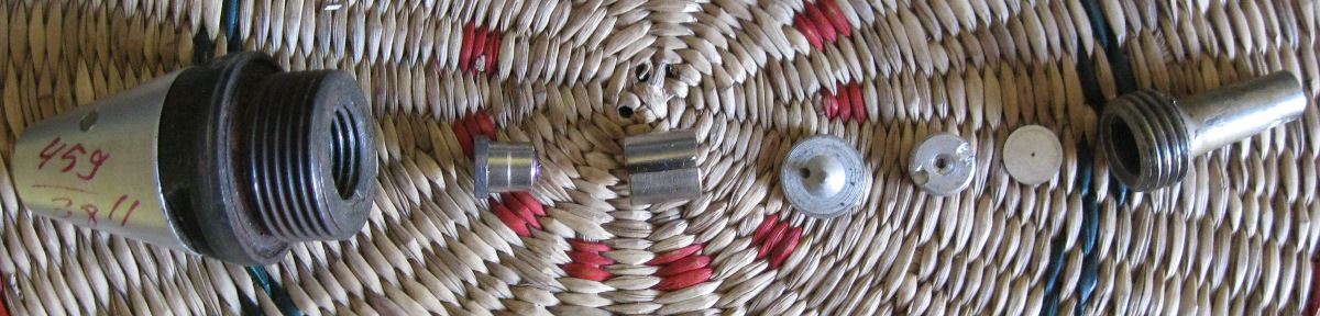

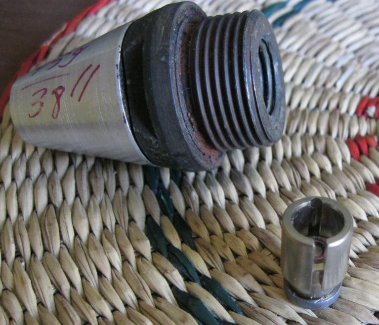

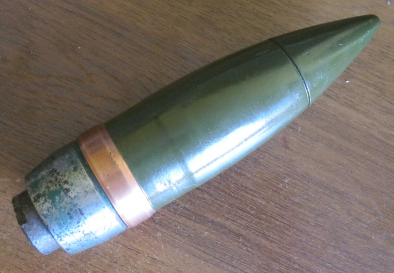

    45мм снаряд имел только донный взрыватель МД-5

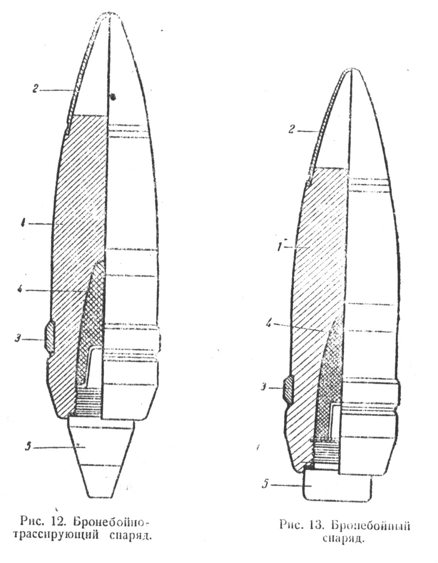

    такие дела......внимательно изучуте схему устройства, там всё предельно просто, заодно можно понять почему мд5 один из самых коварных взрываков...

    Посмотрите здесь: http://trizna.ru/galerea/displayimage.php?album=12&pos=20
    Изучив схему поймёте, почему найдя снаряд с донным взрывателем его лучше не трогать, и ни в коем случае не надо переворачивать носом вниз.

    Или у меня что-то со зрением либо это довольно не частый бронебойный снаряд без ВВ. Сзади вкручивался лишь трассер похожий на МД-2.
  14. k-d
    k-d Stabsgefreiter
    534
    111
    Нет, это не БР-240СП. У последнего значительно меньше очко под трассер, отсутствуют канавки-локализаторы, баллистический колпак, из-за того, что этот снаряд остроголовый, занимает большую часть длины снаряда, чем на фото ТС.

    То есть, то, что мне видится как ржавый плоский металл внутри снаряда на самом деле есть не что иное как неопределенного цвета ВВ?

    111
    Ну, это трудно сказать: может быть просто ржавые внутренние стенки снаряда на фото так получились...

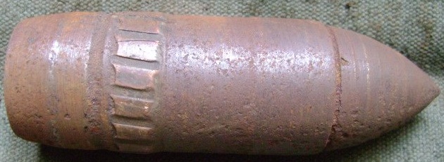

    Вот, для наглядности, фото отстрела БР-240СП без балколпака и трассера:

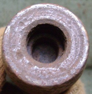

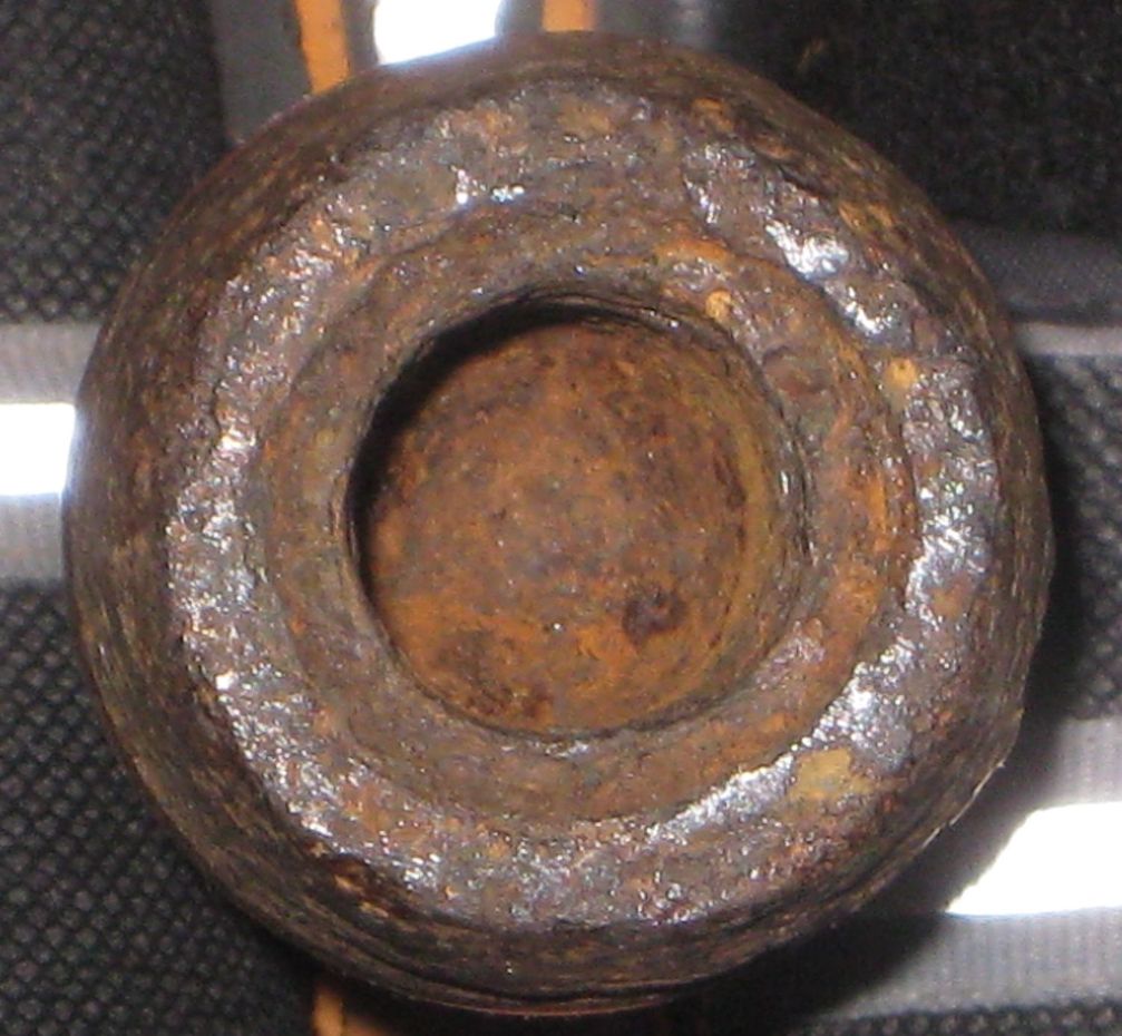

    нету в болвани тс вэвэ. ежели бы было оно, то мы бы видели в ём шахту под цюцюрку от донника.
    2MIK несложно вам будет озвучить нам чего именно можно осязнуть в жоппе вашего снарядега? какое у него донце шахты- плоское или конически-сферическое ?
    спасибо.

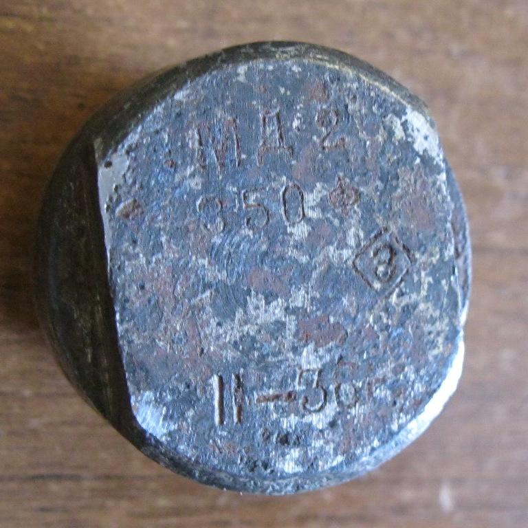

    Я находил с МД-2 раза три!

    По декабрю, когда америкосов отлавливал, набрел на Бр-ы с МД-2 (35г.). До этого не попадались...

    У меня 34 и 36 годов.

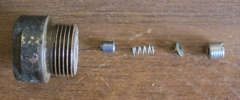

    МД-2 в отличие от МД-5 гораздо безопаснее, т.к. имеет жёсткую контрпружину:
    Steiner 1992, AleFF та аlеs подобається це.
  23. Vladimir-vrn
    Vladimir-vrn Stabsgefreiter
    485
    Russia
    Чтобы сработал МД-5, нужно, чтобы пропиленный цилиндрик разошёлся в стороны. Такое возможно только при выстреле.
