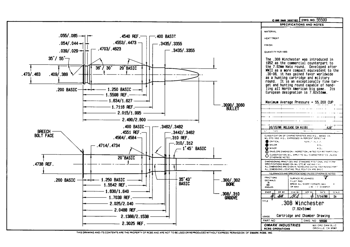

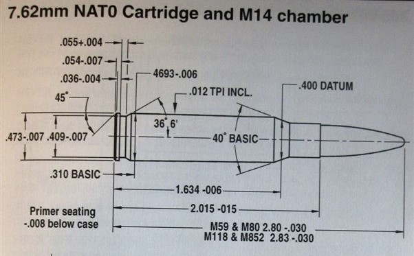

    Порох: IMR 4064 - вага на один патрон 42,6 гран.
    Куля: Sierra HPBT MatchKing 11,34 грамм / 175 гран
    Капсуль: CCI200
    Загальна довжина патрона від 2,770 до 2,800
    Гільза: Нова або б\у, довжина 2.015 \ 51,18 мм
