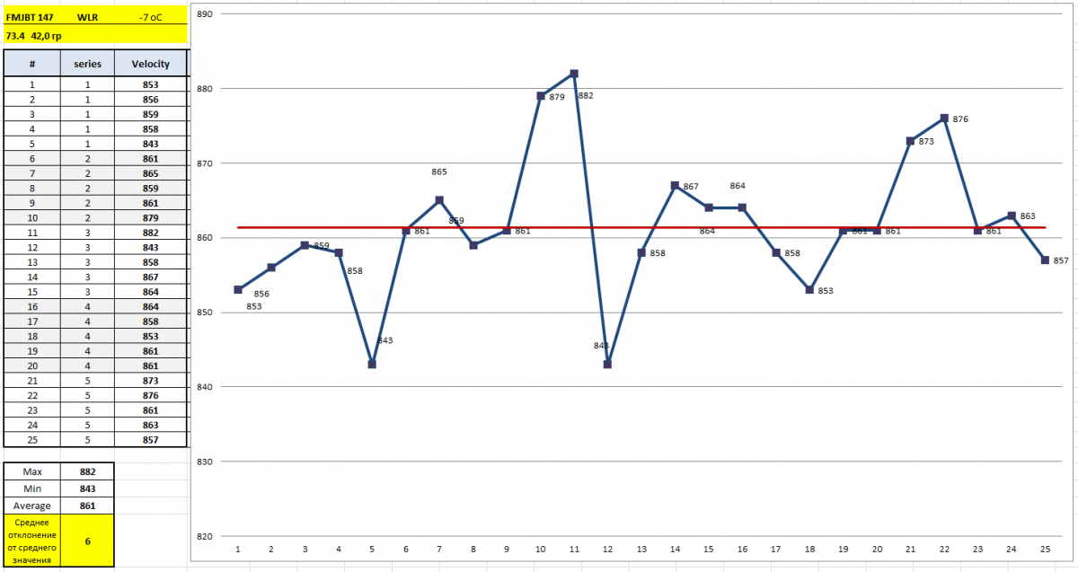

    Продолжил эксперименты FMJ BT 147 gr + Lovex 073.4
    Уменьшил навеску с 44.3 до 42.0 гр.
    Уменьшил COL с 2.757" до 2.736"
    Получил среднюю скорость - 861 м/с.
    Но разброс скоростей получился большой.
    Шо-то не нравится мне этот порошок...
    Достреляю банку и вернусь на Lovex 073.6
  6. Александр_13
    Александр_13 Stabsfeldwebel
    2.058
    Полирнуть дульца внутри
    Отжечь, отсайзить
    Может гильзы задубели неединообразно, вот и разброс?

  7. Argus13
    Argus13 Stabsgefreiter
    184
    Україна, Суми
    Гильзы после отжига.
    Попробую полирнуть дульца внутри.

  14. Argus13
    184
    Україна, Суми
    Вопрос:
    Насколько сильно влияет на стабильность скорости полировка внутренней поверхности дульца гильзы?
  15. Mad Max Subaru
    Mad Max Subaru Stabsfeldwebel
    1.826
    Ангола
    Нинасколько.
    Никогда не полировал и разброс 3 мыс.
    А вот остатки смазки сильно влияют
    Yrii, Камча та AndreiB подобається це.
