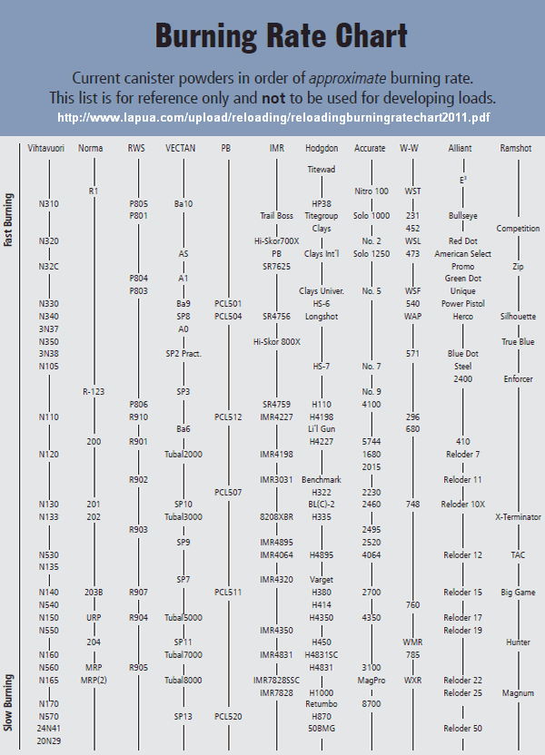

  23. Yrii
    Yrii Leutnant
    1.351
    Камча подобається це.
  24. Камча
    Камча Oberstleutnant
    3.035
    Україна, м.Київ
  25. Александр_13
    Александр_13 Stabsfeldwebel
    2.058
    Заказал в Стволе CCI#450. Выздоровлю, поеду выкуплю.
  26. Yrii
    Yrii Leutnant
    1.351
    http://www.targetshooter.co.uk/?p=1128
    Много букв,, но переводится даже Гуглом очень хорошо.
    Сначала про дефицит Варжет, а со второй половины про энергетику порошков.
    Unnamed Player та Камча подобається це.
