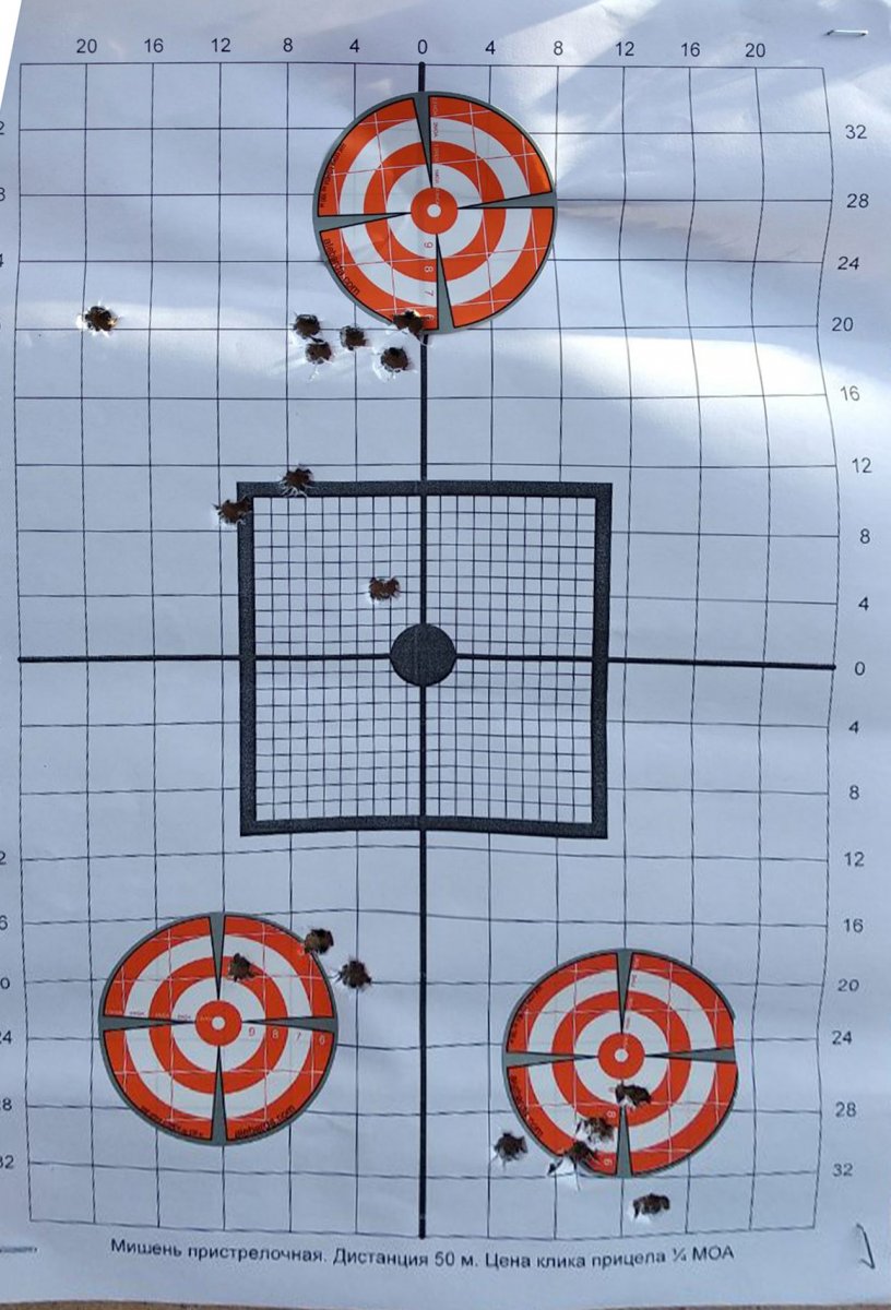

    В мене навпоки: чим дорожчий набій - тим гірший постріл. Як подумаю, що за кожен раз 40 гривень вистрелю - руки тремтіти починають :)))
    Я в своєму "домашнєму" Ібісі постійно з хлопцями це обговорюю. Навіть постріляти виїжджали.
    Але з моїх рук нічого з Ібісовського асортименту краще цього не полетіло:
