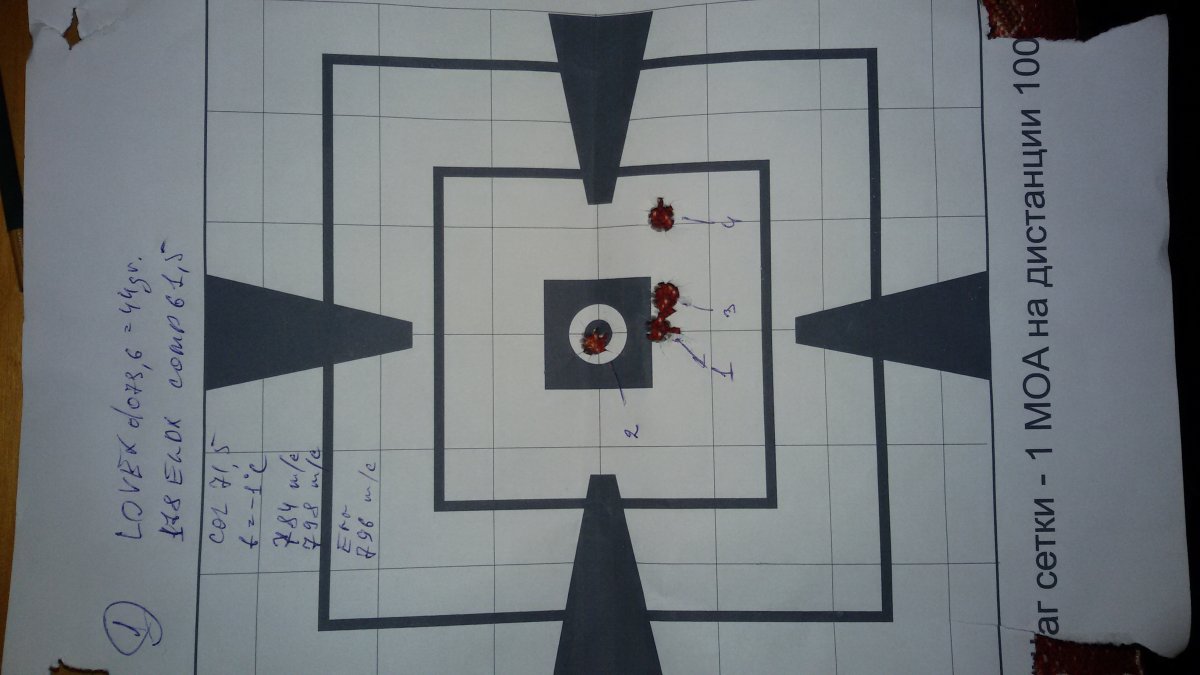

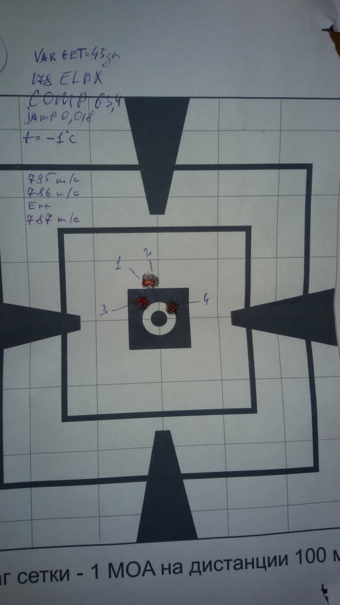

    продовжив експерименти з балістики
    почав гратись варгетом за основу взяв результат комрада з теми . думаю трохи джампу добавити і можливо зменшу до 42.8 заряд . кучна десь тут рядом...
    0-88888 подобається це.
  7. INDIANA
    INDIANA Stabsgefreiter
    192
    Черкассы
    4 постріл з першої мішені міг сам рванути якраз з сотки прийшов мотор трохи на обертах. ну на варгеті всеодно краща групка :)

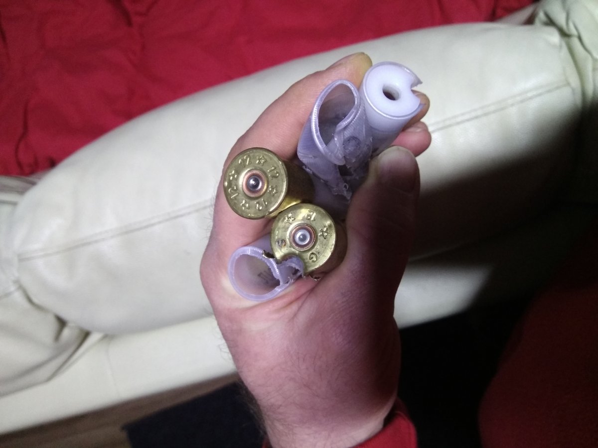

  18. Yrii
    Yrii Leutnant
    1.351
    У меня дочка любит со мной проехать пострелять.
    Раньше делал ей дозвук, бо кричит боюсь что от обычного патрона звук большой, отдача и т.д.
    Стреляет по мишеням, на мишени то сразу видно, что летит не все идеально. Ну то и понятно, дозвук,. В районе 2 коробков спичек на 100.
    Как поставлю гильз с 12 калибра- то через раз попадает. Говорю почему так? В столбик попадаешь, а в мишень нормально не....- Потому что интересней.
    Что интересно вкладка, рука, голова, ноги - все правильно делает.
    Потом все таки уговорил ее нормальным патроном стрелять. Сначала- шопопало.
    Говорю :- Детка, эти патроны подороже, так что ЛИМИТ!
    И все! О чудо;) Сразу и пять дырочок касается.
    Прибил гильзы 12к степлером, так что бы в донышко стрелять- в каждую попадание...
    Так к чему...
    Херня учится на малых калибрах или херовыми патронами, так ты не видишь своих косяков...вся вина на боеприпас дешёвый....А ОНО ЛИ?
    А как стреляешь тем что подороже и летит хорошо - то и ответственность, усидчивость,желание и радость от стрельбы хорошей. И косяки главное сразу видно!
    ИМХО.
    Vasco, amitnik, 0-88888 та 4 іншим подобається це.

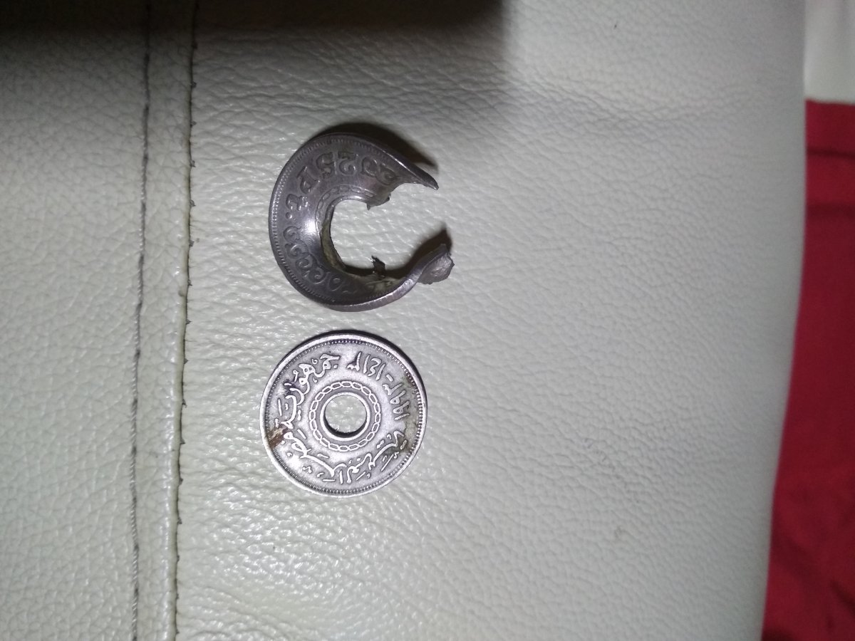

  19. INDIANA
    192
    Черкассы
    +100
    пора на монетки переходити :)
    5 коп 25 ну і 10...
    Gogi 514 та Yrii подобається це.
  20. Yrii
    Yrii Leutnant
    1.351
    Не интересно ей;):beer:, в снегу не найти никак!!!
    Хоть пробовал попадать.
    2 попадания, целился в дырочку.
    Скотчем к доске приклеивал, шоб не улетело, а контур маркером.
    amitnik подобається це.
