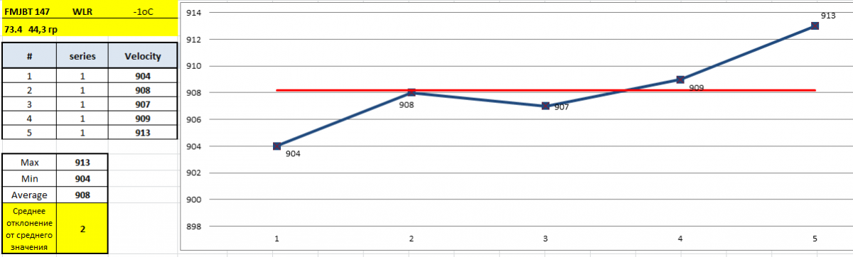

    Попробовал пулю FMJ BT 147 gr на Lovex 073.4.
    Ствол 22" твист 10.
    По Квике подобрал навеску, чтобы давление в патроннике было примерно такое же, как при использовании навески 46.5 гр Lovex 073.6, которая давала стабильную скорость ~850 м/с.
    Получилось 44.3 гр.
    COL = 2.758". Без хруста, но тонер почти не болтался в патроне.
    Расчетная скорость должна была быть ~840 м/с.
    Сделал 5 выстрелов.
    Скорость получилась стабильная.... но 908 м/с !!!
    Больше не стрелял.
    Где я ошибся?

    Ствол какой?
  5. Argus13

    22 дюйма, твист 10

    при заповненні 90-91% ще нормально чути як шурхотить пудра при КОЛ 70,05мм . Думаю щось не так у об"ємі порошку, якщо швидкість не визиває сумнівів. Навіть мануал Ловекса пише, до 45,5 можна сипати 073-4.

    846 по розчетам, максимум думаю 860, взависимости от производителя гильзы.
    Радар соврал 1000процентов.

    Мерял магнитоспидом.
    На прошлых выходных товарищ стрельнул такой же пулей с подобной навеской Ловекса 73.4.
    У него ствол 24".
    И Лабрадар и магнитоспид показали скорость за 900 м/с.
    Я думал, шо он ошибся в навеске...
    Но теперь уже так не думаю.
    Может это партия Ловекса такая?
    И можно ли стрелять на таких скоростях?

    Ну тоді лишається висновок - така партія порошку.
    На 10" твісті немає сенсу так ганяти 147гр кулю. Я б скидав до 850м/с.

    Можно стрелять на любых скоростях, главное что бы летело хорошо.
    На 24 стволе, при максимальной навеске 45,5 возможно до 880-90 на 24....быстрее всего больше уже будет пипец как горячо

    Скорее всего не правильно установили на ствол магнитоспид.

    Так на 24" стволе при навеске 44.4 гр получилось больше 900 м/с!
    Странный порошок какой-то...
    :eek:
    Попробую уменьшить навеску.
    Насыплю меньше - будет сильно болтаться в гильзе. Появится разброс по скорости.
    По поводу ошибок измерения:
    2 человека с разными винтовками устанавливали на двух тренировках магнитоспид и получили одинаковый результат.
    Плюс еще и лабрадар подтвердил этот результат.
    Сомневаюсь в таких совпадениях...

    Не знаю....фантастика.
    24 ствол даёт на 48 грейнах ловекс 73.6, скорость 905...
    На 50 грейнах cfe 223 - 910 даст....
    Но не на 22 стволе однозначно, и не на таких навесках как у вас....

    Меняйте топливо, не Ваше и всё.
    Идеальное заполнение 100 - 105%.

    Нормальне то пальне для 147гр, можна скинути 2-2,5гр і подивитись на швидкість. Заповнення для сферичного 100, або 100+, призводить до злежування заряду і потім можуть бути сюрпризи. Перевірено теж на ловексі, але на 073-6.
    ПС: Я б спробував 42-42,5гр та Кол 69,0-69,5-70,0 мм

    Товарищ насыпал ~43 gr ловекса 73.4 и получил на своем 24" стволе ~860 м/с.
    Буду тоже уменьшать навеску и смотреть.
    На Ловексе 73.6 при навеске 46.5гр я вышел на стабильную скорость 854 м/с, но хотелось попробовать другое топливо.
    На банке с 73.4 написан рецепт именно для пули 147 гр. Т.е. производитель его позиционирует для этой пули.

    На 168 пуле, 73.6 ловекс, 20 ствол с навеской в 47 грейн вышел на 820

    При равных предыдущих 43 грана 805 мысов. "Моя" скорость.
    Варгета для этой скорости сыплю 45.5
