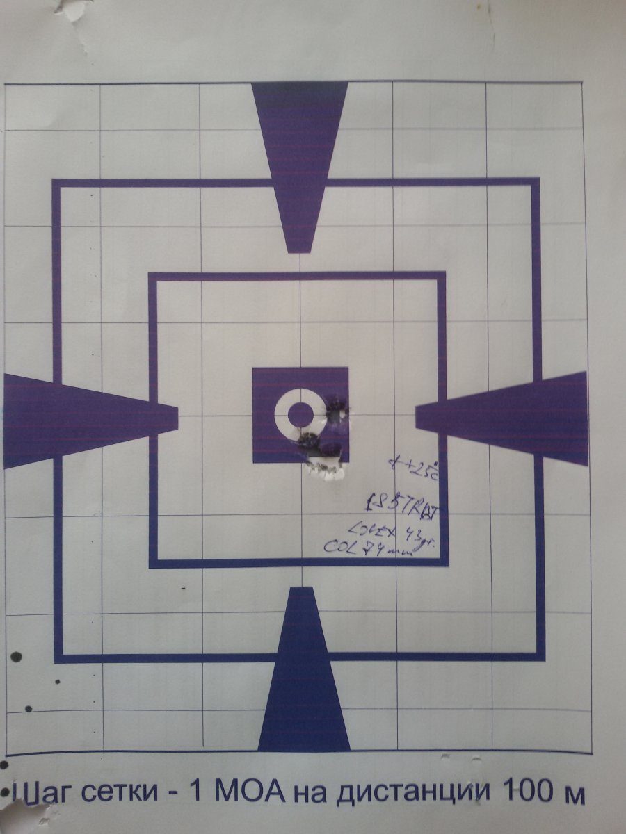

    Если бы вы сравнивали с Хорнади, я бы сказал что разница в составе томпака.
    В моём стволе медь от Хорнади держится мёртво, растворяю подолгу KG12 или Sweet's 7.62. А от Сценара меди практически нет. Сиерра посерединке, но ближе к Лапе.
    А владельцам зеркальных стволов пофиг.
    Ответил?

    В Лапи та Сієри майже однаковий томпак - 90/10.
    Якщо меньше цинку, буває томпак 95/5 , то буде більше натягувати міді.

    Вот их и пользую. А Хорнади только в хромированом стволе стреляю.

    питання до вас давно слідкую за темою знаю вашу кучну навіску 42.8 вагета 175 смк кол 2. 888 і швидкість у вас вийшла на 20"стволі 786м/с ... Питання у товариша на 24 " стволі 43 варгета 178 єлдх швидкість 783 ? Чому так ...
    Треба розібратись

    Сейчас патрон у меня длиннее. Где-то 2.925 точно не скажу. Я купил магазин для длинных патронов и ничем себя не ограничиваю. Вот и нашёл "свой" джамп около 18 тысячных.
    Кстати, стрелял на этом же джампе следующую кучную скорость - это 45.5 гран Варгета.
    На далёко годится, а на 100 метров я лучше меньше сыпать буду.

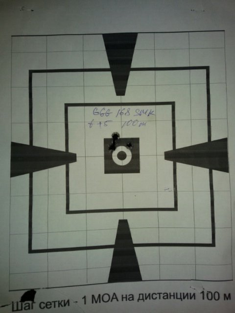

    Сьогодні побахав на 100 метрів, робив різні насипки, щось не дуже порадовало, або щось не так робив, або руки криві, але точно не легкий сніг, куля hornady 168 bthp, кнопака ССІ 200, тонер Lovex D073.6, ствол Зброяр Z-10 20 дюймів, твіст 12. Поїхали - 43.6 гран - швидкість 771 мис ( одна хвилина), 44 грана - 779.9 мис( півтори хвилини) 44.5 - швидкість 814 мис ( півтори хилини), 45 гран - і тут здивувало швидкість 799 мис, але боюся що переплутав "грибочка" бо був останній ( одна хвилина). Грішу на саундмодератор, бо гупав раніше з ДТК, кучки були кращі, цей раз незміг, командира заборонив шуміть))) Наступного разу перевірю знову, якщо не забуду, викладу звіт, хрон теж інший візьму, бо щось глючив, на заводських ерор давав.

    Я чесно разкалампуцав "грибочка" GGG 168 гран, вони кажуть що там ловекс, який правда не кажуть, так в ньому було 43.6 гран, заявлена швидкість 805, але то ж на 24 дюйма, в мене 20 дюйма значить швидкість нища в мене, але куля в заводському сієра, сьогодні гупав і заводськими, і калампуцаними, що ті, що ті лягли не гуд, грішу на саунд...спробую ще на інших вихідних.

    На моём 20" стволе GGG ничего хорошего не показывают, ни 168 ни 175.
    0,5 MOA в лучшем случае. Почему - сам допетрить не могу. Хотя пуля 175 SMK у меня работает хорошо.

    Дуже дивно. З-10, що отримують ЗСУ, ГГГ175 показує 0,5 і меньше. Причому у тих З-10 теж ствол 20"
