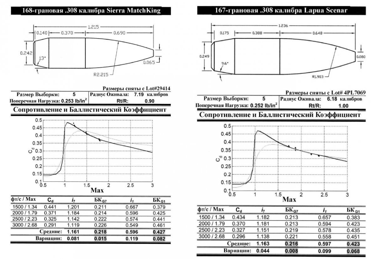

    Ви можете сильно ржати, чи ні, але я використувую 210гран з БС 0,327 по Ж7 на швидкостях 760-780м/с. що на 100м, що на 1000м вона з 0,5 кута не виходить.
    І тут я знаю за що гаю час, а не просто заплатив по 32грн і стрельнув у 0,5 кута (але тільки до 600м, а далі фізику ще ніхто не обдурив), а потім тут продав гільзи ще по 2-3грн за одностріл.

    Набій ГГГ 168, нічим не відрізняється від Лапуа сценар 167, а коштує меньше. До речі, саме його (Лапуа 167) отримували безкоштовно, просто по накладній - так само як ви отримували набої до того, що у вас на аватарці намальовано (там ще рамка приціла складена чомусь, а цілик стоїть більше 2200м). Тому я мав нагоду порівняти якість набоїв ГГГ 168 та 175 і Лапуа Сценар 167 на одніх і тих стволах швейцарського виробництва.

    Спеціально для фахівців зробив - щоб реальні фахівці, а не всілякі тролі, змогли без великого напруження мозку зробити порівння 2х куль у 308 калібрі - Сієри 168 та Сценара 167. Може фахівець щось розкаже тут, в чому суттєва перевага однії кулі над іншою? Може раптом весь всесвіт здригнеться від отриманих нових знань, від справжнього фахівця.
